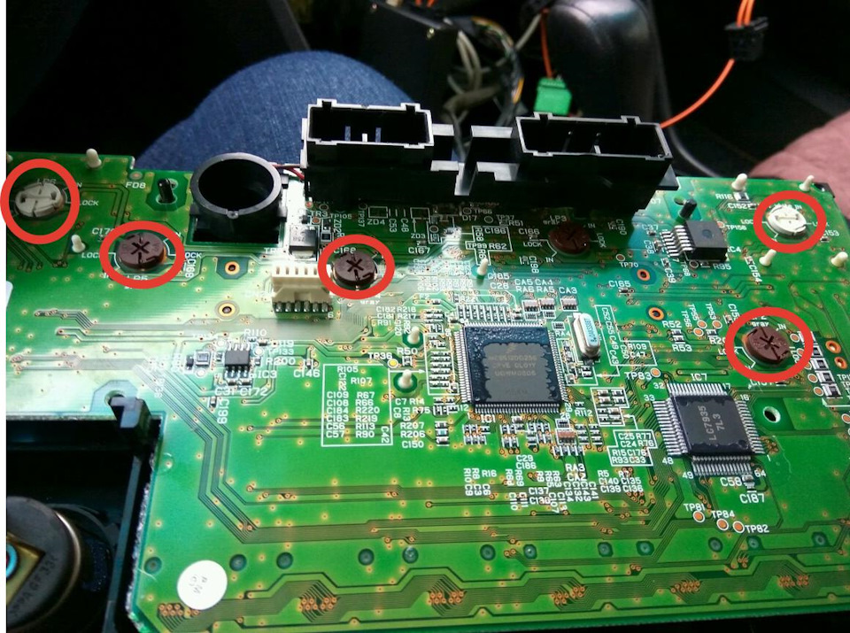

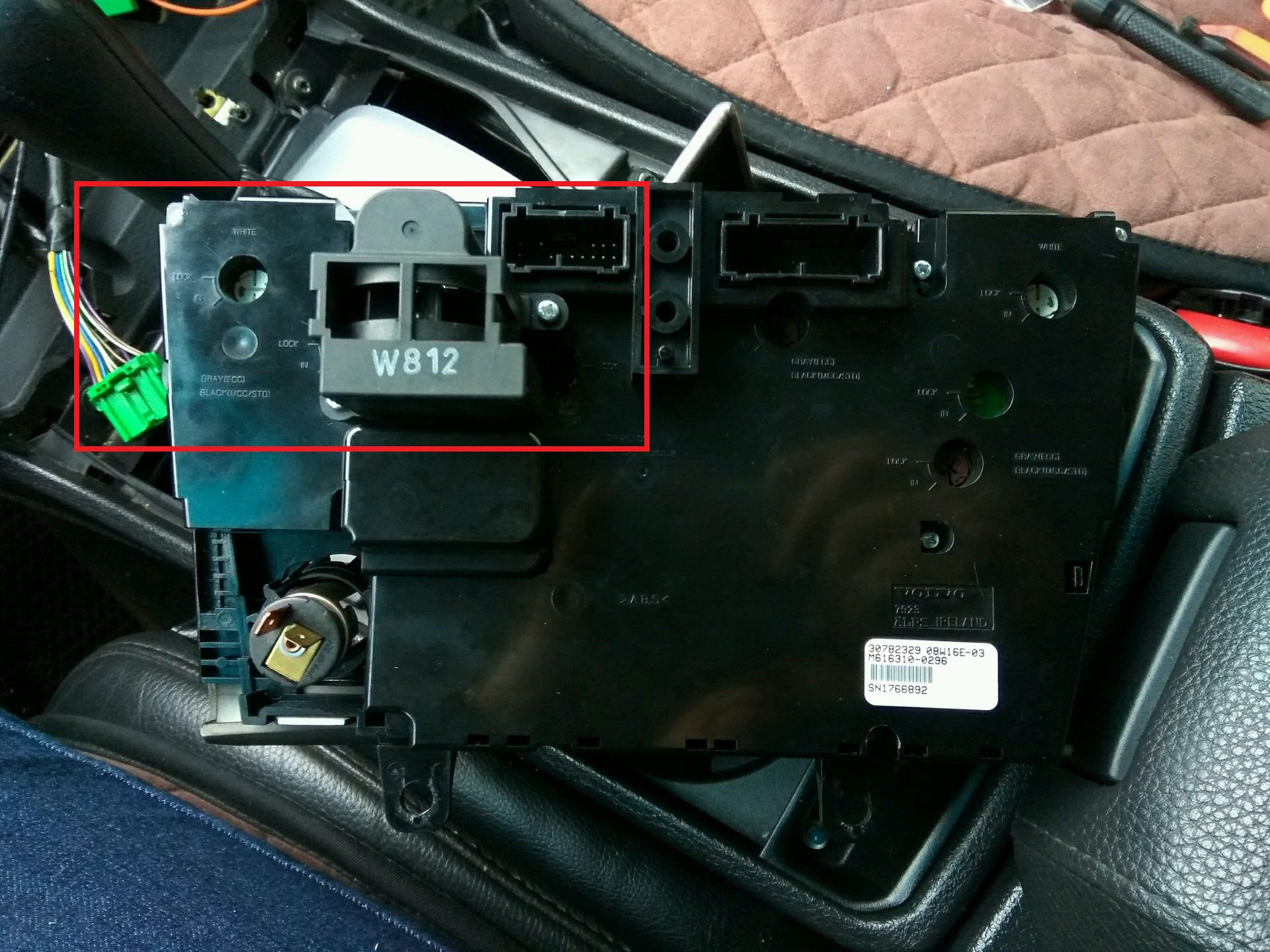

Далее климат берем и удивляемся)) Все болтики под обычную крестовую отвертку.
А где же торксы? Ну да ладно. Откручиваем и отсоединяем "пластиковый выступ" с надписью "W812", там у нас маханькай вентилятор. Видимо это все относится к датчику качества воздуха в салоне, если не прав, поправьте пжлст! (UPD: датчик температуры воздуха для климата в салоне) Оттуда только что змеи не поползли.
Ну чес слово, там пылищи столько. Жуть. Все почистил, отложил. Далее выкручиваем кучку болтиков, а с торцов поддеваем накладку и снимаем ее. Вот нам и открылись все лампочки которые надо вынимать…
Кстати, вынимаются они плоской отверткой. Все просто. У меня на фото уже замененные лампочки.
Тут фоток уже не много делал, так как увлечен был по самые помидоры.
Вот эта плата с обратной стороны.
Ну вот почему бы не сделать подсветку просто диодной, ведь в плате диоды впаяны. Нет, надо было придумать гемор с лампочками. Датчик, как я считал, качества воздуха (UPD: датчик температуры воздуха для климата в салоне) уже почищен на фото, но сначала его было даже не видно. Просто комок говна пыли там лежал. Все вычистил, посмотрим как будет работать))
"Так вот почему "человечек" светится желтым))) Я понял))" — подумал я, когда снял плату и увидел крутилки и "человечка" изнутри)
В том месте где располагается лампа желтый налет.
Не очищается((( Ну и ладно, не машину же теперь менять из-за него. Собираем все в обратном порядке…

тоже менял пару лампочек на майфуне не отсоединяя клеммы от аккумулятора, ошибок никаких не было.
климат так же желтит как и у тебя на фото.
Наверное тоже человечек изнутри с желтым налетом, потому и желтит. Ну, я отсоединил, а то вдруг вылезло бы что… А Дайса нихт((
Главное зажигание не включать, тогда не будет ошибок)
ACC тоже нельзя включать
По моему это датчик температуры воздуха для климата в салоне.
Может быть. Честно говоря не знаю. Но грязи там ого-го(
alexandr1082
Именно
Ну, теперь буду знать…))

При том я процедуру проводил три раза. Сперва с лампами и уставшими колпачками, потом с диодами, потом обратно лампы с новым светофильтром.
