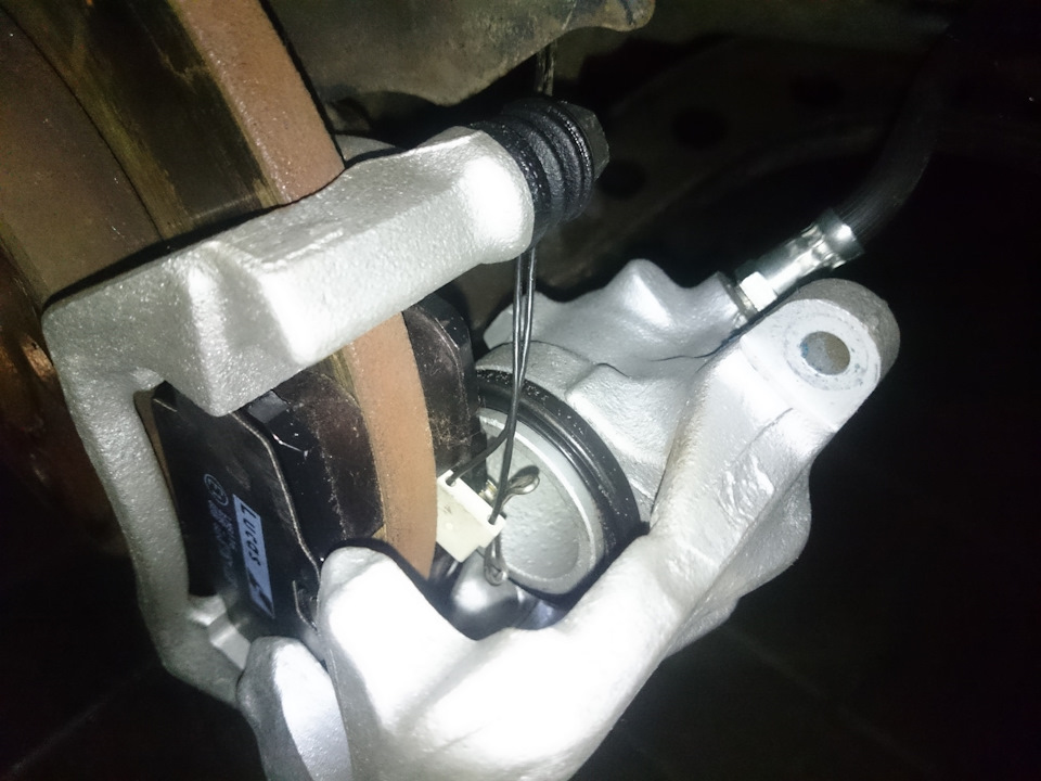

По укладке проводки самого датчика тоже есть вопросы. Вроде бы просится вывести провода датчика прямо через вентиляционное отверстие в суппорте:

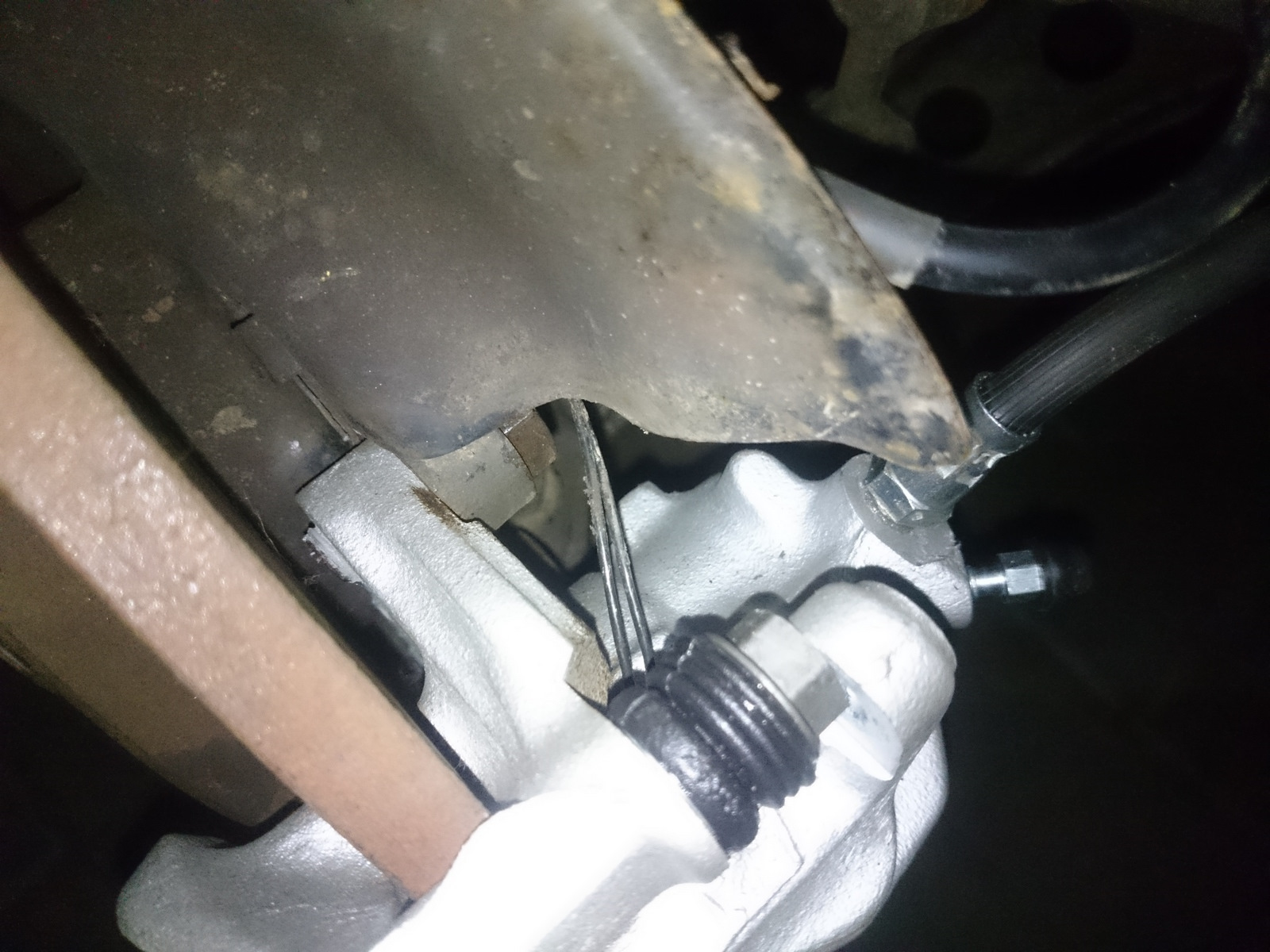

Поэтому решил провести провод по другому:
Решение конечно спорное, но во первых датчик как находился на своей оси, так и находится, а во вторых за габариты суппорта ничего не выступает, что выглядит лучше чем вариант номер один.
