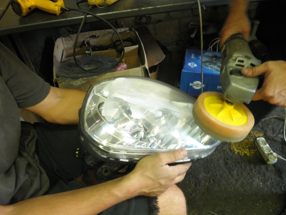

Стекла имели следы от неумелого маневрирования предыдущей хозяйки авто, на что Максим выразил своё глубочайшее недовольство и принялся с оптимизмом этот дефект устранять.
Раз пошла такая "пьянка", то и Сергей не остался сидеть на месте, а принялся полировать задние фонари.

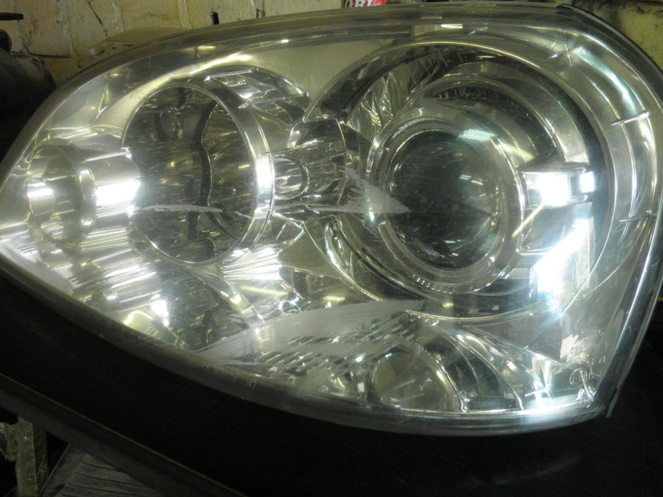

Это ДО:

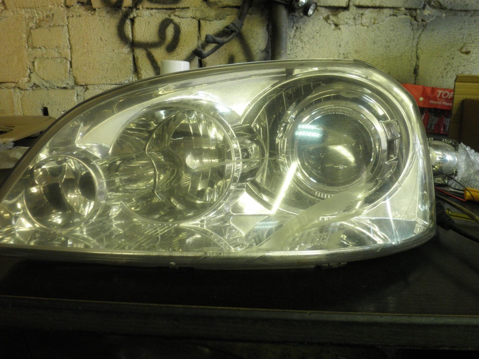

А это ПОСЛЕ:
После ювелирной ручной полировки пострадавшей в боях фары она была доработана напильником (шучу) тремя разной абразивности дисками и разными гламурными гелями для полировки.

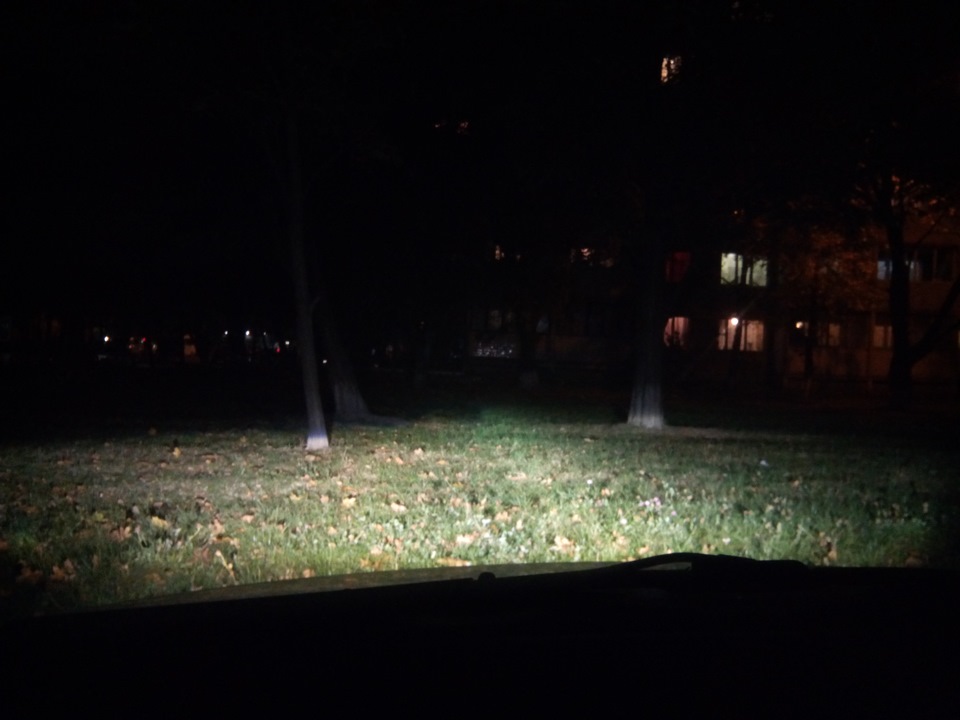

Ну и конечный результат, который я с огромным удовольствием протестировал тем же вечером в городских и загородных условиях.
Сравнивать со стоковым светом даже не буду, небо и земля, но светят намного лучше, чем фары от рендж ровера :)

Ну как в сырую погоду проверял на асфальте, изменения видны?
Что в сырую, что в сухую погоду видимость отменная, недавно в очень густом тумане покатался — пробивает очень далеко
