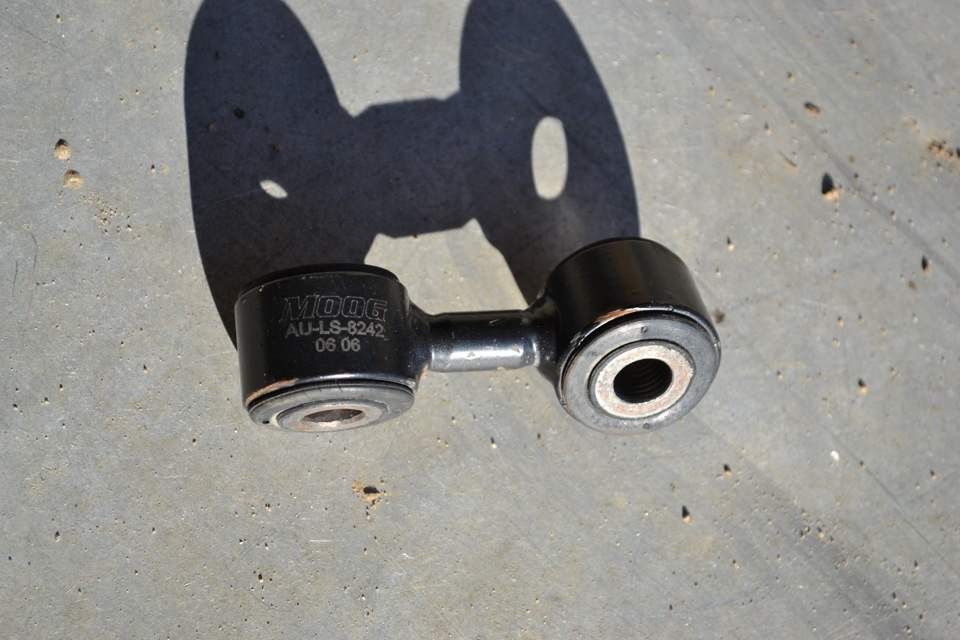

Для начала заменил сайлентблок на траверсе заднего редуктора.Сайлентблок куплен был уже давно и пылился в гараже.Хотя состояние старого было некритичным.

Так же при снятии развальной тяги снял соединительную тягу для проверки состояния, я с правой стороны её менял как то, а вот с левой нет, потому как заказал на две стороны, а пришли две тяги одинаковых на левую сторону.Тут заодно и проверил состояние с правой стороны, тяга оказалась в хорошем состоянии, это меня обрадовало, т.к. иначе нужно было бы заказывать эту деталь и ждать какое то время.

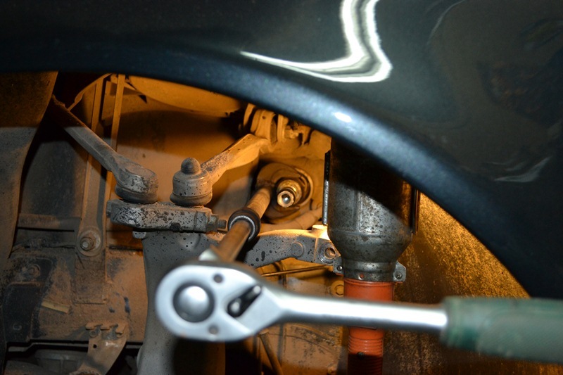

Далее ключом на 22 откручиваем контрогайку рулевого наконечника удерживя рулевую тягу от проворачивания ключом на 18.Выкручиваем наконечник и снимаем пыльник, сняв предварительно и маленький хомутик.
Откручиваем тягу самодельным ключом

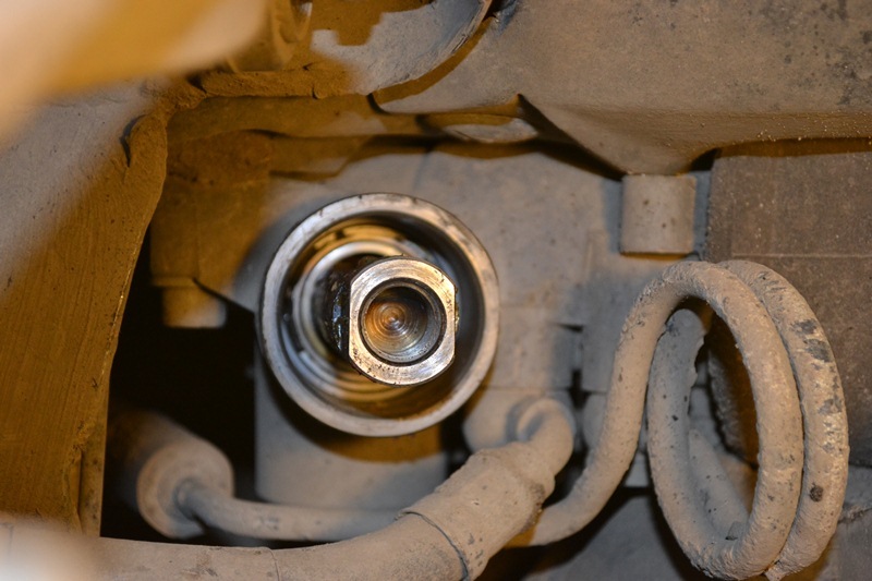

А стучит всё таки рейка так как видно что шток гуляет относительно жёлтого пластикового кольца, когда я откручивал тягу.Придётся и её перебрать со временем)

сразу перебирать рейку не спеши, больше гемора её снять/поставить/прокачать, чем перебрать…
на рейке есть регулировочный винт, попробуй подтянуть, или прооверь пружину под ним …
Спасибо за совет!Рейку понимаю что снять/поставить непросто будет.Болт тодтягивал непомогло.
хотя как правило если стучит, то надо перебирать… вот только с ремкоплектами на них довольно проблематично
Я на форуме читал что есть какие то номерки для того что бы перебрать.Щас пока информацию неискал подробеую, т.к. делать негде и уже зима на носу.Следующим летом наверное займусь.
надо бы и по своей найти номера ремкоплектов, тоже стучит, но надо ездить и некогда пока её потрошить…
Тоже пока некогда этим заниматься, стучит непостоянно, а только на некоторых кочках.
