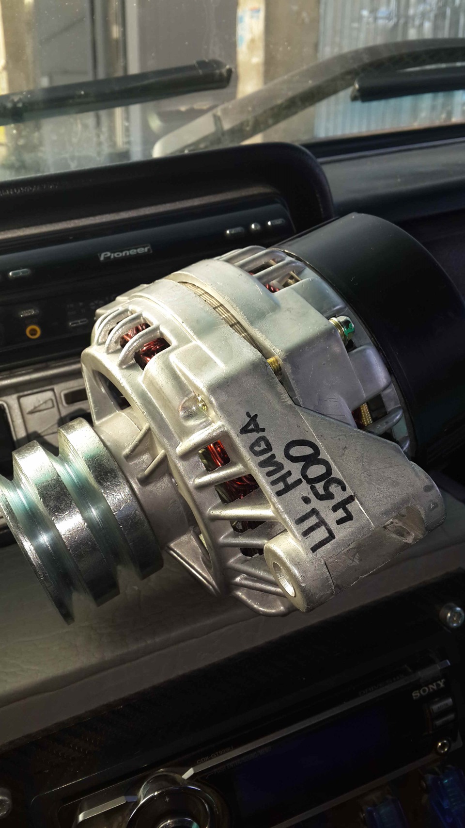

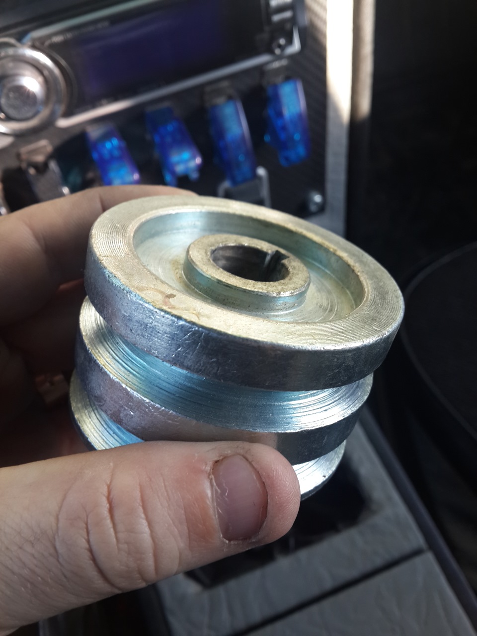

Привет всем, на этот раз расскажу о том как я занимался установкой генератора от шеви нива на 120 ампер, так как мой на 55 ампер уже умирал . Поехал на поиски гены но их нет под классический ремень, только под широкий 0_о … Пофиг ! Покупаю с шкивом под широкий ремень ! Потом поехал на поиски шкива для замены и нашел под два ремня, то ли газель то ли уаз не знаю, посадочный диаметр на вал гены 17мм . Потом искал токоря что бы сточить вторую дорожку под ремень, и докупил необходимые крепления .

Тяги регулятора хватило дотянуть ?
посадочное место подходит на этот генератор? ремень без перекоса стоит? генератор какого производителя?
Генератор стартвольт на 120 ампер, а об остальном в следующем бж .
все-таки где такой шкив можно найти?
Шкив этот походу от газели, поищи в магазине запчастей уаз-газ, диаметр отверстия 17мм, тот что на вал заходит .
понял, спасибо
bpm07
нашел от чего этот шкив, шкив генератора волга змз 402 2-х ручейковый, каталожный номер 19.3771-051

вроде от простой нивы на 120 подходит без камасутры)
Нет тут таких, пришлось выходить из положения .
понятно ) нас не остановить! как на движке это выглядит, с парой ремней?
Там под один ремень, токарь сточил лишнее .
Максимум 90 ампер .
