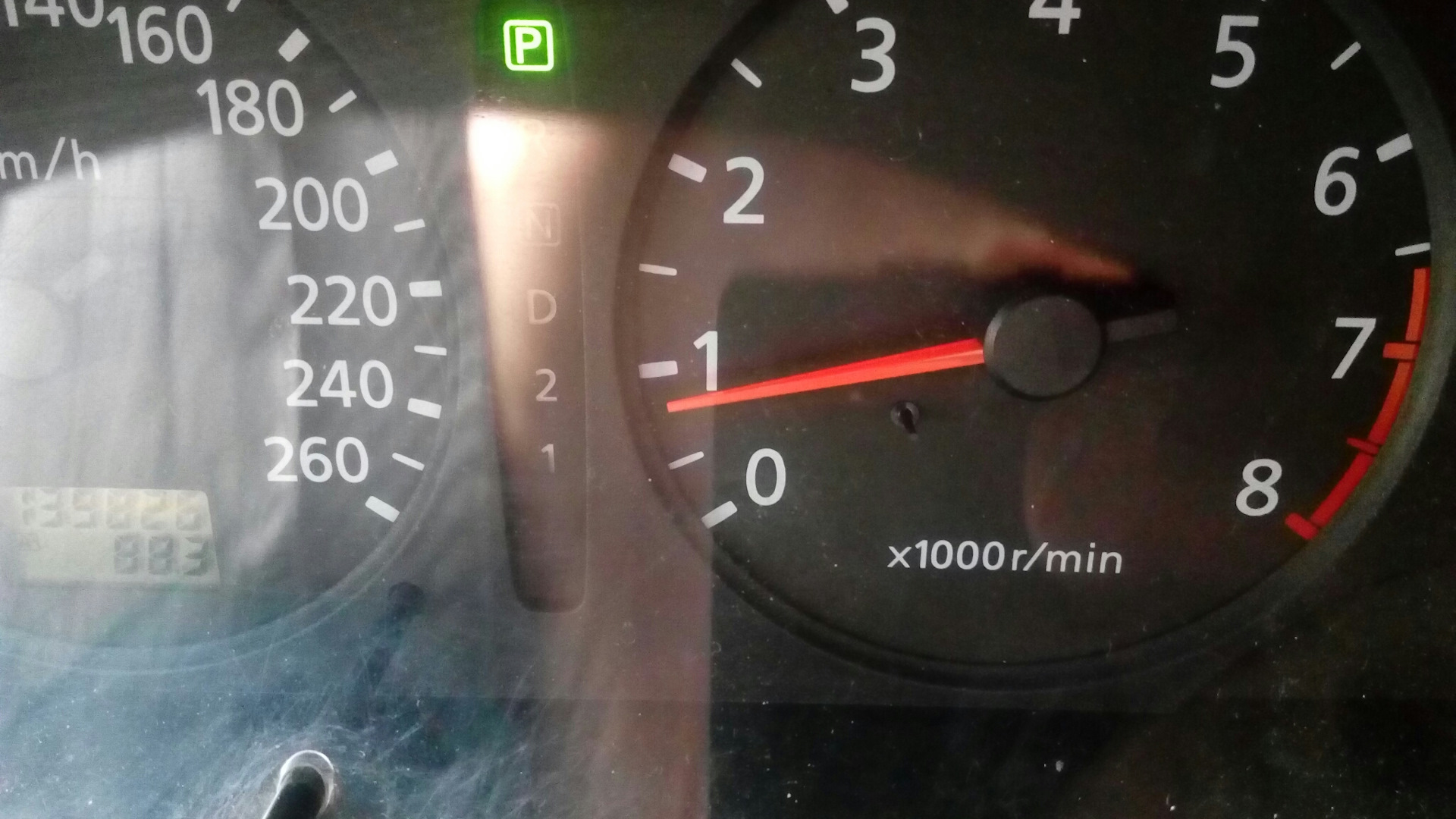

случилась беда — на прогретом авто начали лезть обороты вверх,
макисмум доходил до 1500, в среднем держался на 1300.
Вначале не было времени и не стал этим заморачиваться, как всегда зря,
расход составил 30л/100км. Начал поиски и вот мои и не только мои мысли на этот счет:
Причины возникновения как вы понимаете может быть масса, от некачественного топлива до прокладки.
Сразу же я начал грешить на ДЗ и КХХ.

Все сделал точно так же как в инструкции, обороты моментально начали спадать до 900.
После этого заглушил авто. завел еще раз — точно так же 900.
Ушел на радостях. Вечером нужно было отправляться в поездку — завожу, прогреваю — опять 1500.
Самостоятельное обучение помогло не на долго.

3 способ — Обучение КХХ и ДЗ через диагностический разъем
Подключили на улице, проверили показания датчиков, обороты скакали от 1340 до 1550.
Сбросили настройки и начали процедуру обучения, но она противилась.
Хорошенько замерзнув, решили загнаться в бокс, там проверили все патрубки и прокладки
на наличие подсоса воздуха, но все было плотно — ничего нигде не сосало…
После различных доводов и догадок выяснилось, что при долговременном снятии клеммы АКБ
мозги сбрасывались в аварийный режим и выдавали эти самые большие обороты.
Произвели 2ю попытку сброса и обучения — на этот раз обороты упали до 1000.
В 3й раз была произведена корректировка опережения зажигания и последующее обучение.
В итоге все получилось +- 50об/мин
