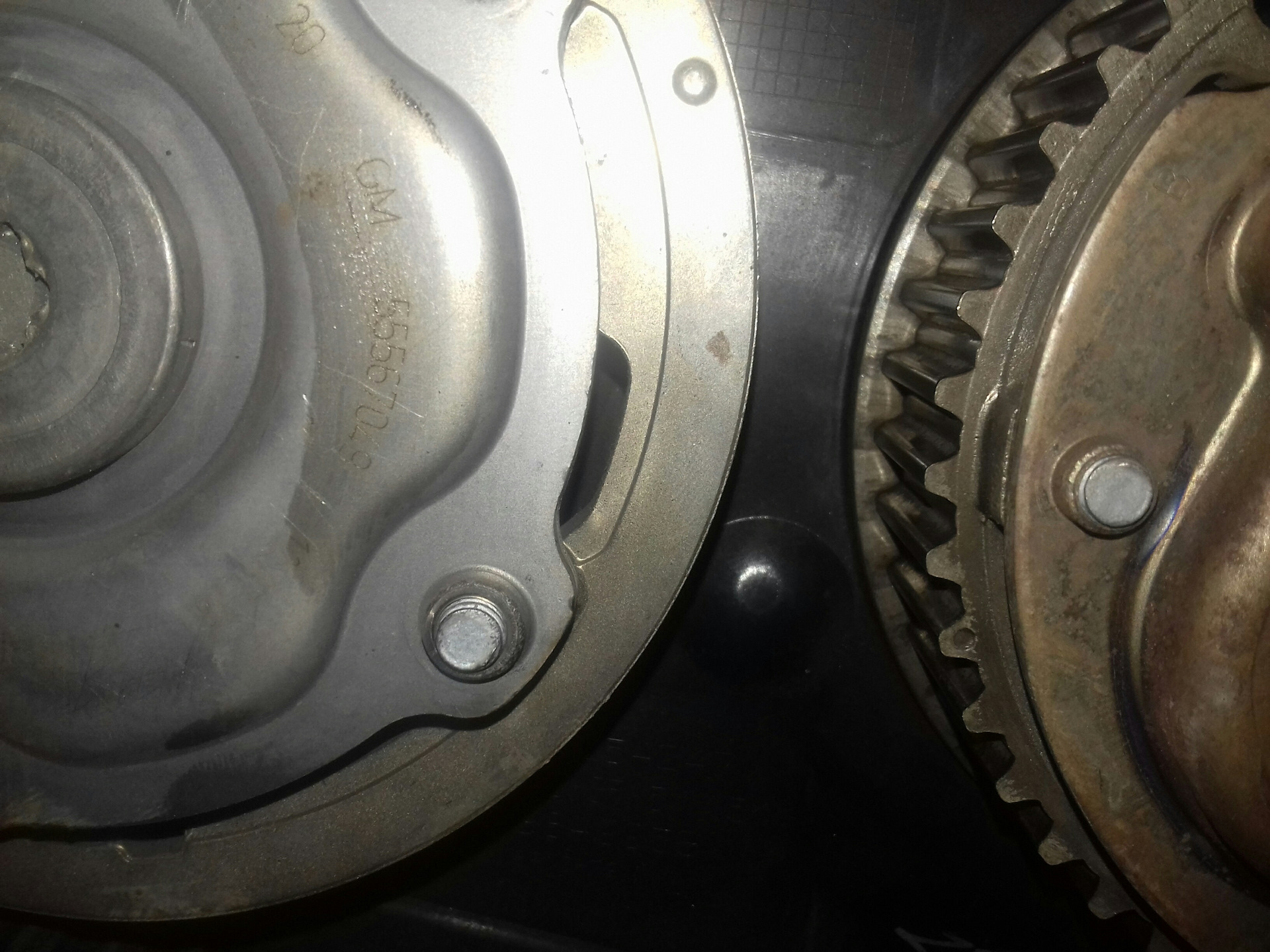

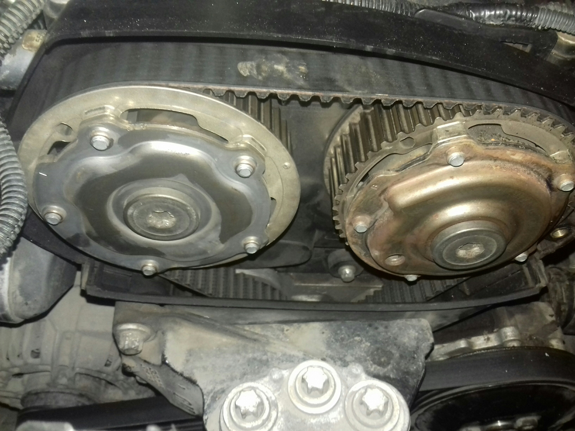

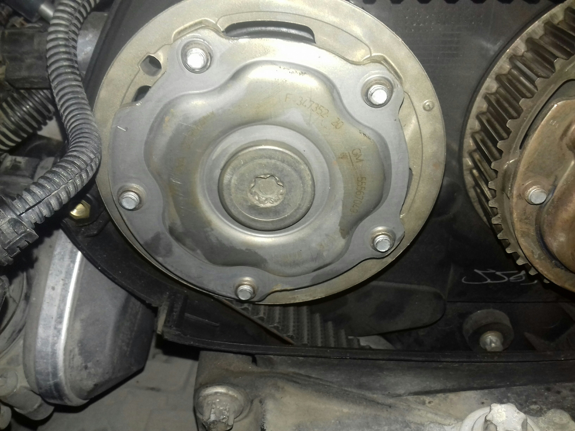

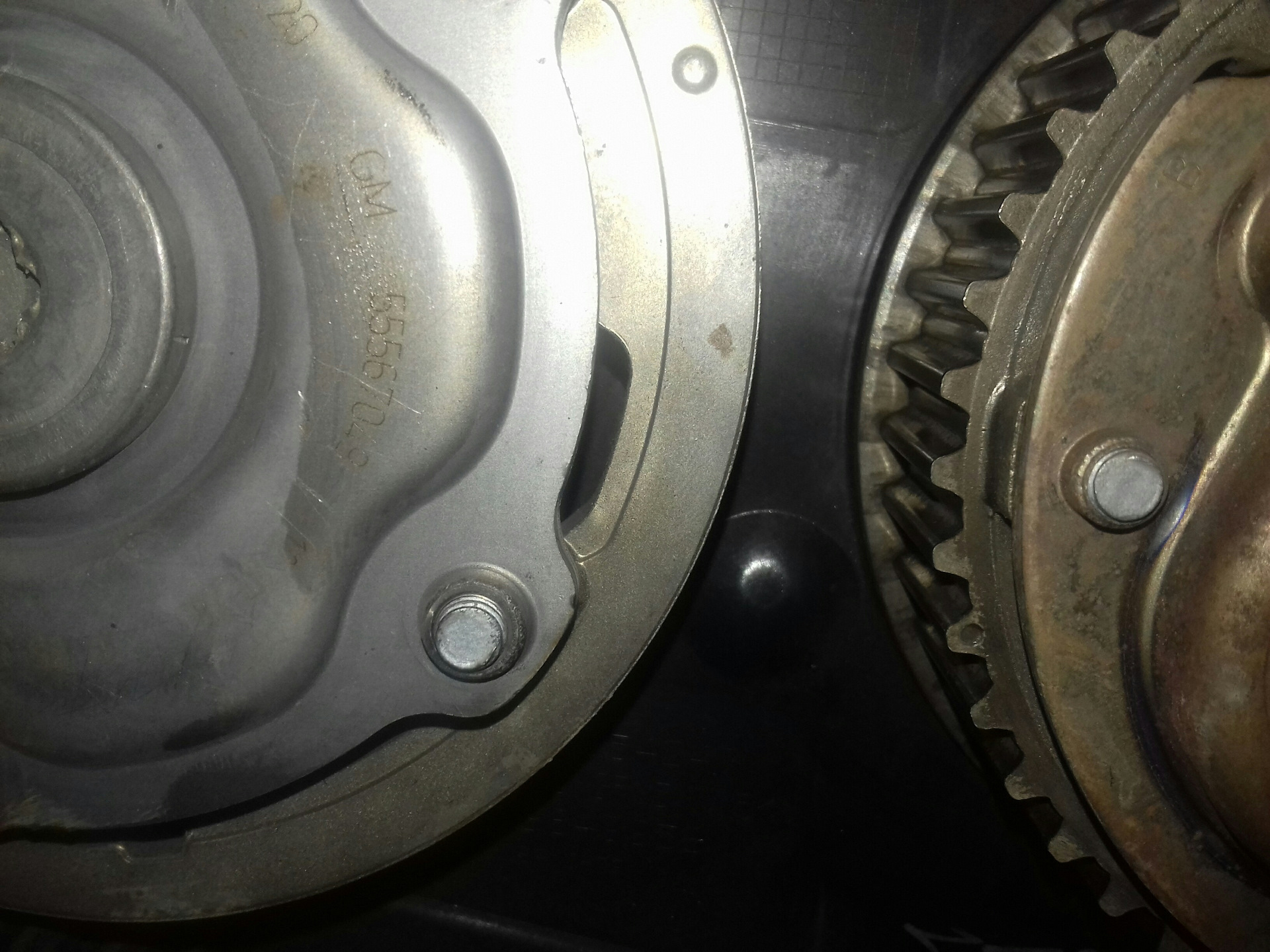

Друзья сегодня я смотрел клапана и шестерни грм. На впускной шестерни есть люфт а она стоит модернизированая номер INA 55567049 и клапана стоят модернизированые. Только выпускная шестерня обычная и на ней нет люфта. При запуске есть рокот первые 2 секунды, и при прогретом моторе есть небольшой звук. Что делать ?метки тоже неправильно или мне кажется?

Впускные шестрени почему то первыми умирают, видимо одну ее и поменяли. Рокот от клапанов скорее всего.
метки очень похоже что криво стоят, должны быть почти друг напротив друга.

Так модернизированные тоже умирают
Если честно я хз от чего это зависит, у меня пробег 140К и обе шестеренки заводские.
Бугель могут посадить на кривой герметик и обильно. И масло будет отливаться из шестерни. На драйве была инфа на ээтот счет.
А по поводу люфта шестерней — ни о чем не говорит вообще. У меня были без люфта, ток впускная была сухая внутри… вообще масло не попадало.
заедь на стенд, будешь неприятно удивлен графиком ))

далеко не всегда они первыми умирают, обычно обе.И уверен, автор неправильно люфт проверял, поэтому и говорит что она умерла, а другая нет.Автор ключом за валы дергал ?
На на ремень между шестернми давил
Как тогда правильно проверить скажи неохота попадать на деньги
