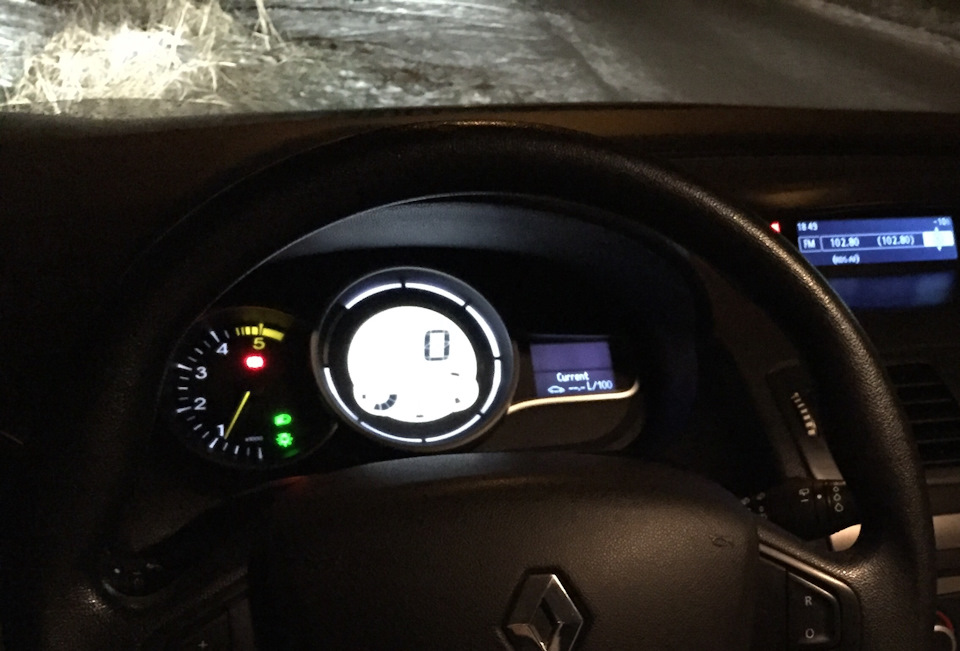

Беда со светодиодами подсветки тахометра не обошла и меня стороной. Все было бы здорово, если бы еган был на гарантии, но гарантия давно закончилась, а офдилер зарядил за новую панель 1000$ (это не шутка).
Начиналась проблема, как и у всех, сперва моргала, потом включалась, только полсе 30-ти минут поездки, а потом и вовсе сдохла. Собрался было заказывать из москвы новую панель, но отец уговорил попробовать восстановить родную. НЕ получится — все равно ж покупать новую, а если получиться, то сэкономленный гроши можно пропить)))).

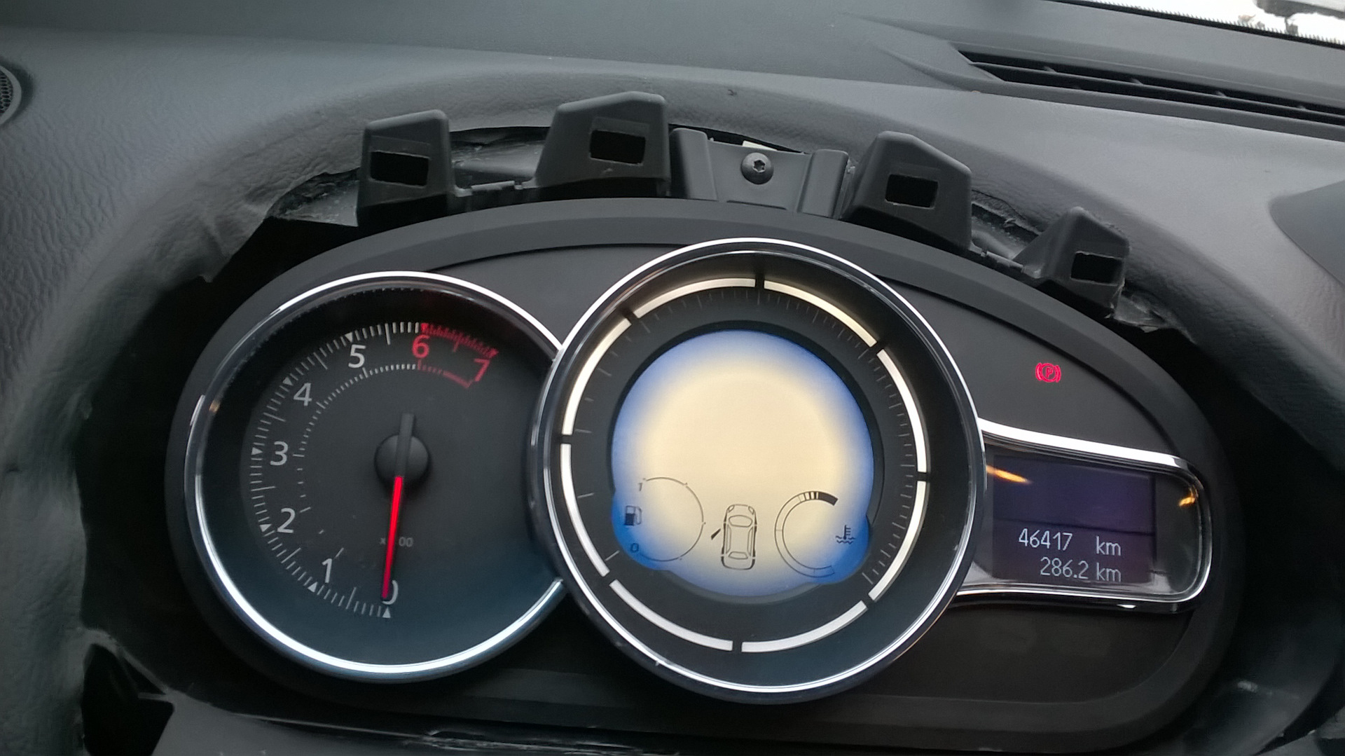

Процесс снятия приборки довольно прост и подробно описан здесь www.drive2.ru/l/452227484310570027/
Снимаем козырек, он крепится на защелках, потом выкручиваем один саморез и вынимаем приборку отсоединив при этом штекер.
Далее в чистом теплом месте отщелкиваем защелки и разбираем панель, не забыв при этом аккуратно снять стрелку тахометра.

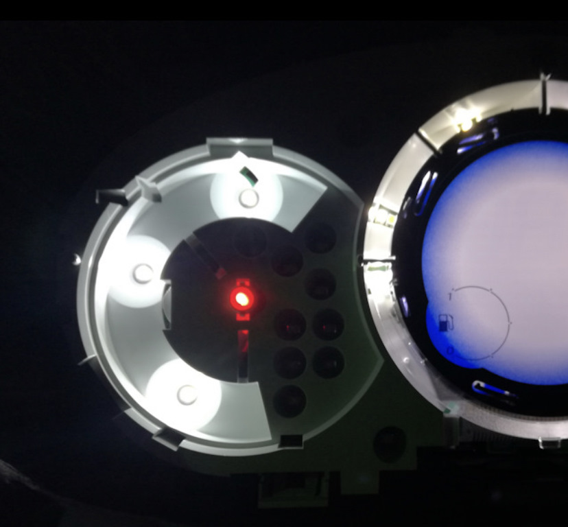

Удивился, но они оказались рабочими, если подать на них 3 в обычным тестером, то они вполне себе светят.
Вывод питание на них не подается, дорожки на плате целые, но их столько, что черт ногу сломит, а я так вообще могу потерять сознание если проводов больше 2-х. Зато светил верхний светодиод (цифры 5 6 на шкале). Решили запитать светодиоды о него.
Чуть не забыл, новые диоды идеально подошли от остатков диодной ленты (когда-то делалась подсветка на кухне) и по яркости и по размеру.
Спаиваем все в простую цепочку, не путая минус и плюс.
и затем выпаивает старые диоды, чтобы не мешали
и Аккуратно наклеиваем новые светодиоды на старые места.
Все собираем в обратной последовательности, ставим в авто и наслаждаемся результатом!)))

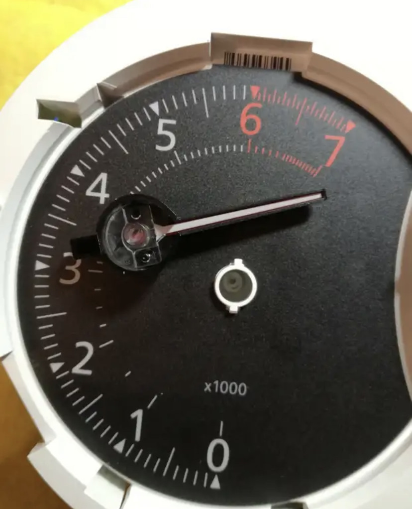

Добавляю к итогу. Новая б/у приборка тоже заморгала, опять полез, на этот раз все впорядке, снял стрелку тахометра, затем вынул лист с разметкой тахометра(не знаю как назвать) и открылись нужные светодиоды, саму приборку при этом разбирать не надо, перепаял диодики! Нужен только тонкий паяльник, наверно паяльник подойдет из фикспрайса)))

Вы только когда будете разбирать не лезьте в дисплей спидометра (его шлейф приклеен к дисплею, любое неловкое движение приведет к поломке). Снимать нужно стекло с колодцами(легко).
Стрелка тахометра снимается двумя вилками, далее скин тахометра вынимаете и открывается довольно хороший доступ к светодиодам.

Фото с нета, чтоб понимать о чем примерно речь

Фото на свету не нашел, это вид под скином тахометра, освещённые белые круги это и есть доступ к диодам, для пинцета и не большого паяльника места хватит.
Многие отпаивают старые диоды, подпаивают два проводка к месту где сидел один из диодов, припаивают провода к диодной ленте, а ленту клеят на белый пластик тахометра — рабочая схема
