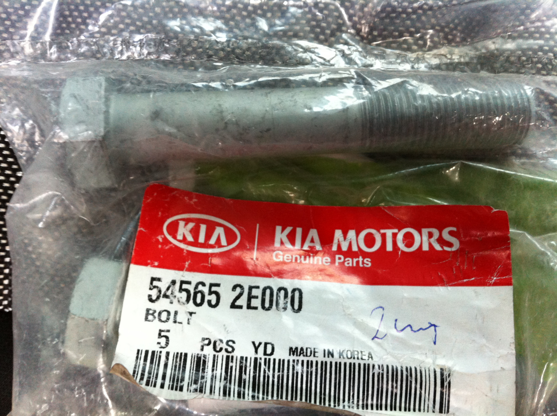

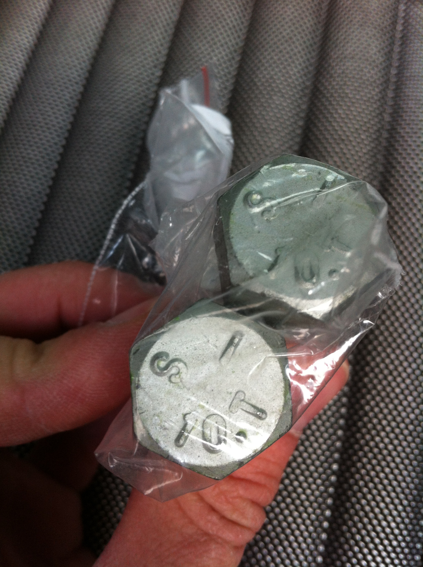

Поэтому плюс крепёж. Мастер правда сказал что в итоге какие-то гайки я всё равно забыл, но я так и не понял какие (вроде те, которые к ступице). Так что если кто заметил пропажу, пишите в каменты. Вот список и фотки того что заказал, это уже на емексе (названия как всегда как с другой планеты, как будто они все сами не знают блин что продают):
54559 17000 болт рессоры Hyundai / KIA — 320 ₽
62465 1C100 сайлентблок Hyundai / KIA — 572 ₽
13262 10001 гайка металлическая Hyundai / KIA — 76 ₽
13603 12003 шайба металлическая Hyundai / KIA — 32 ₽
13603 12001 шайба пружинная Hyundai / KIA — 44 ₽
55267 07000 гайка металлическая Hyundai / KIA — 106 ₽ (она же 55267 25000)
54565 2E000 болт с шестигранной головкой Hyundai / KIA — 316 ₽ (он же 54565 38010)
62452 1C100 болт с шайбой Hyundai / KIA — 448 ₽
Итого выходит 1914 р за пакетик гвоздей, которые на развале 100 рублей за кило можно взять… Зато типа "оригинал". Ну да ладно.
