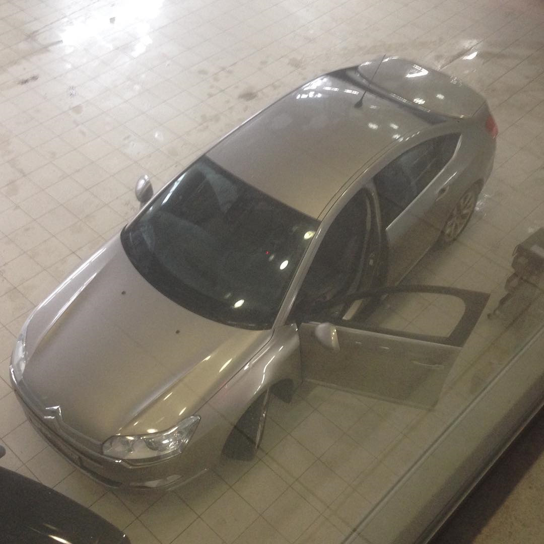

Приветствую Капитанов!
Опять пришлось бороздить просторы акватории на сём судне
Причина временного изменения Капитана вызвана поставкой Эмираля в сухой док, к главному технику на плановый очередной попадос совсем не плановый ремонт.

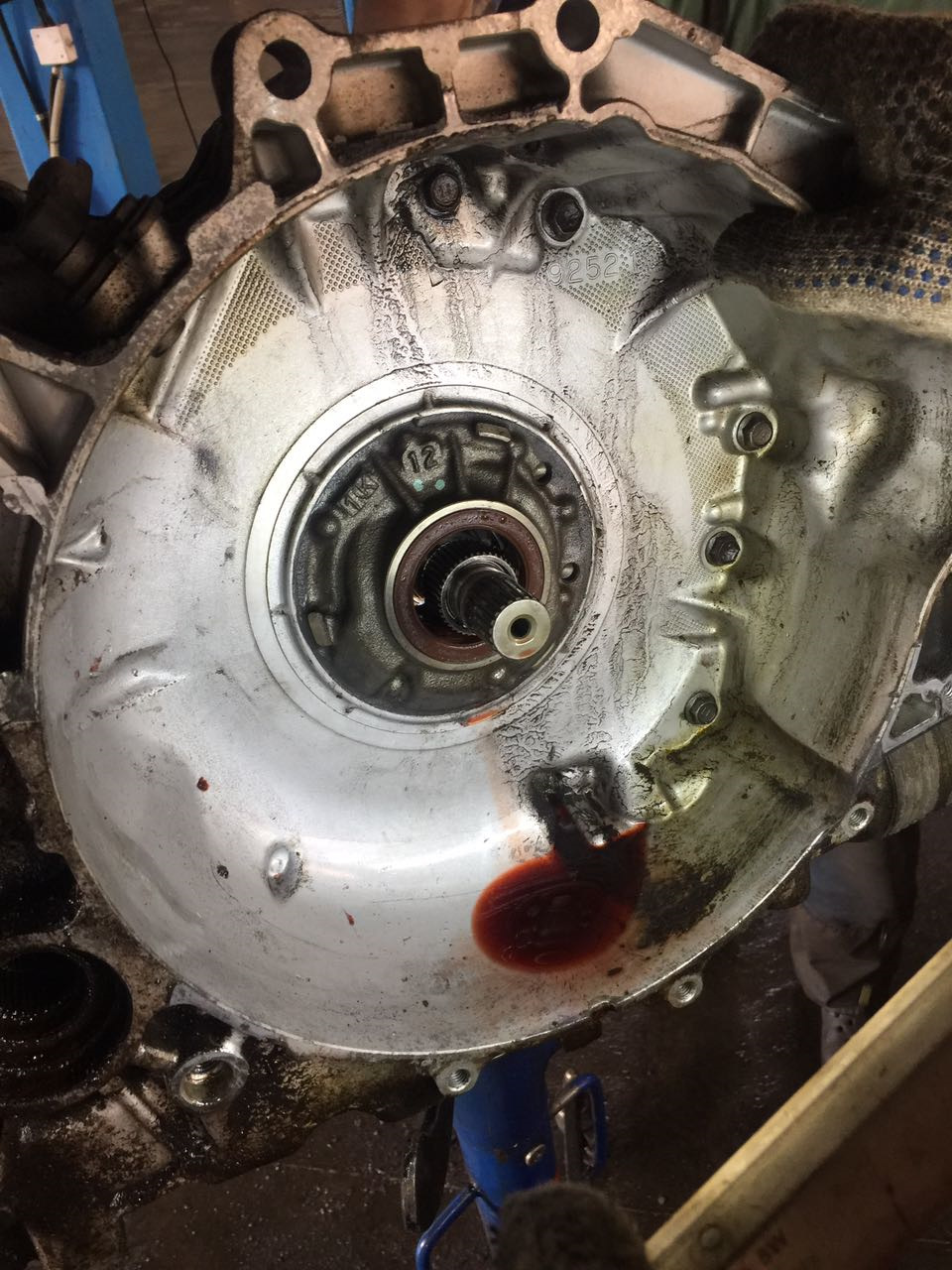

На прошлом визите в док была обнаружена течь АКПП
Полажа руку на сердце, была она обнаружена и ранее, но никак не получалось состыковать график плаваний с графиком сухого дока.
И отправился я в плавание, а Доктор, тем временем, скидывал мне поражающие сознание своей бездуховностью, бесчеловечией, мизантропиеей, и вызывающие желание кого нибудь из юнг отправить драить самую дальнюю мачту.
В общем по итогам вскрытия…
Текло из под насоса.

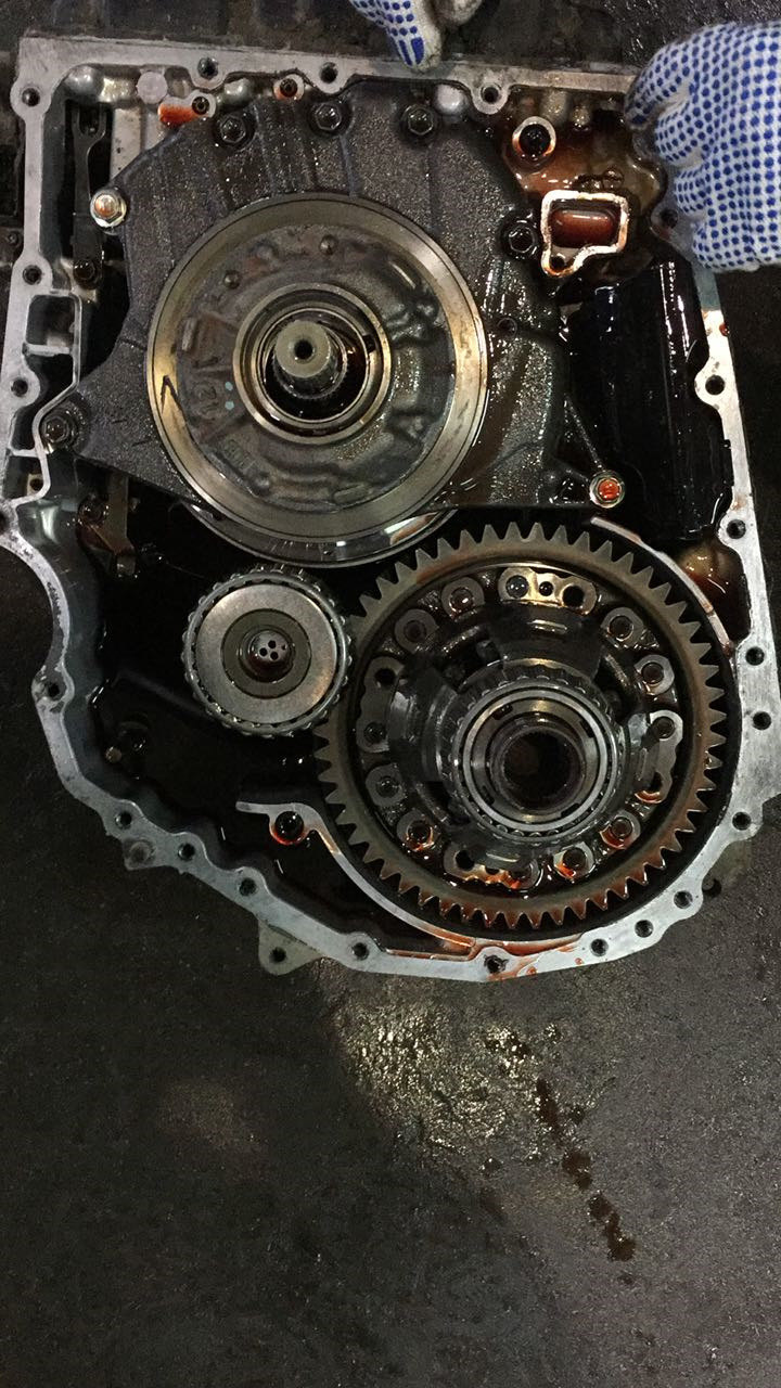

Вот, кстати, ещё красота.

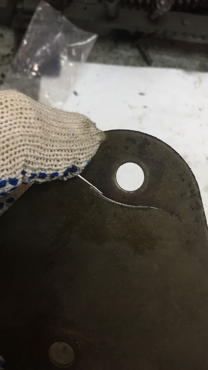

А теперь, извольте, совсем уж ужасы нашего городка.
Как мог маховик треснуть-не понятно. Но он треснул)

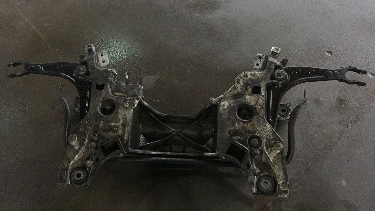

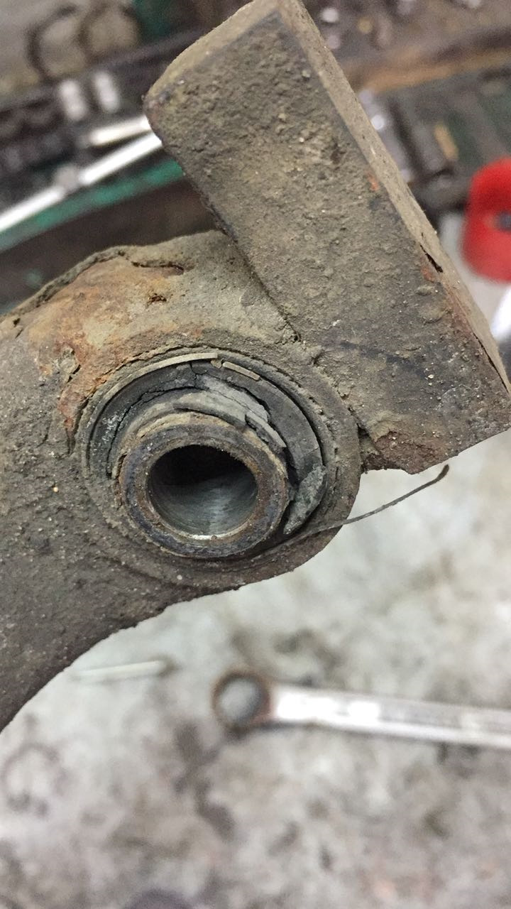

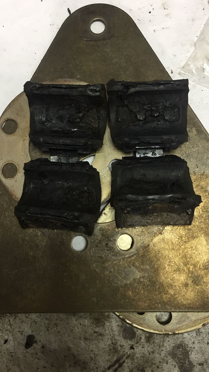

Заодно были заменены втулки переднего стаба, раз уж подрамник на земле.
А так же серьга нижней подушки ДВС
А само подрамник, пока я, значить, ломал судно доктора, был закинут на мойку и отмыт от бяк)

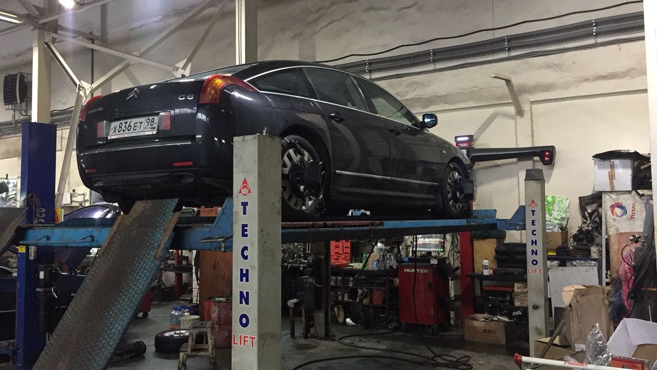

И на сладкое был сделан сход развал.
Результат предсказуем.
Корабль опять поплыл по волнам.
В очередной раз, для владельцев гидроактива.
Чтобы подвеска работала как должна работать нужно
1-Провести ревизию подвески, поменять неисправные элементы
2-Выставить рекомендованное давление в колёсах
3-Проверить уровень ЛДС со сбросом давления
4-Сделать сход развал
5-Настроить высоту подвески.
После этих 5 пунктов Вы поймёте что раньше Ваше судно было не кораблём а трактором)))
Пользуйтесь)

Алексей, четвертый с пятым пунктом поменяй.
Именно в такой последовательности
странные вы, москвичи :)
Смысл выставлять подвеску с кривыми колёсами
Измерения не корректные
с неправильным клиренсом еще хуже схождение и развал регулировать. На многорычажке уйдут настройки, если высота при регулировке была нестандартная
То есть два раза надо настроить высоту-сделать сход развал?
Зачем два? Один, сначала клиренс выставить в норму, потом уже схождение на заведенном. Колеса у нас при заниженной подвеске сильно расползаются. Если в таком положении или наоборот в завышенном отрегулировать, а потом подвеску выставить в норму, то уползает сход-развал.
DAZIGGY
А углы установки колес, стало быть, можно выставить правильно на кривой подвеске?
По-моему как раз сначала высота, а после только на схождение. Так как сантиметр разницы в морде который у меня был влиял на схождение .
Старого капитана новыми штормами не испугаешь! Сколько по времени снятие коробки занимает? А что с маховиком в итоге сделали?
Андрей за полчаса снимает)
Маховик заменили, разумеется
BastardTula1984
По факту за 4 часа с/у коробки с заменой сальников к/вала и трансформатора! Но был проё… момент течи масла из под насоса и пришлось снимать второй раз, вот он как раз и был осуществлен за 30-35 минут, машина была собранна, но не было колес…
