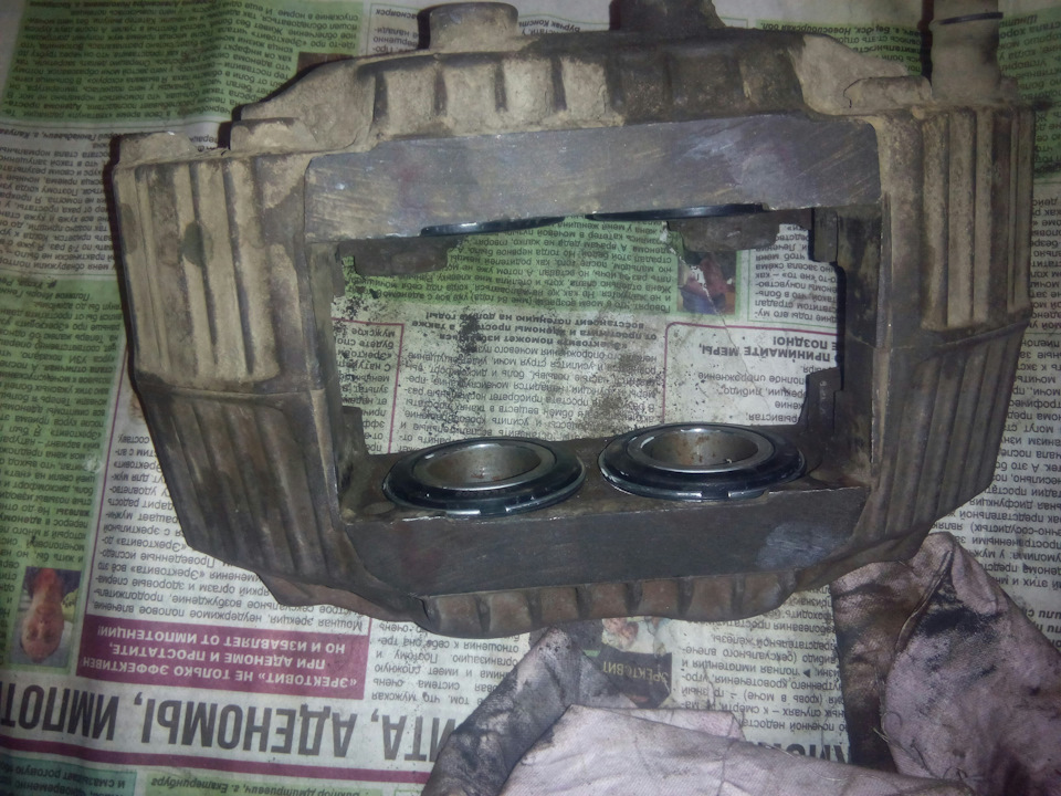

Перед снятием суппортов было принято решение выдавить поршня нажатием на педаль тормоза что бы их потом из суппорта меньше было руками вытаскивать, во время прокачки картина была следующая: сначала вылез только один поршень, потом когда первый уперся в тормозной диск пошел второй поршень с этой же стороны, за ним уже пошли два поршня с другой стороны и педаль тормоза нужно было жать с хорошим усилием, на втором суппорте была аналогичная ситуация.
Сам процесс переборки
Вытаскиваем поршень из суппорта
Шприцом слил тормозуху из суппорта
И дальше вытаскиваем остальные поршня

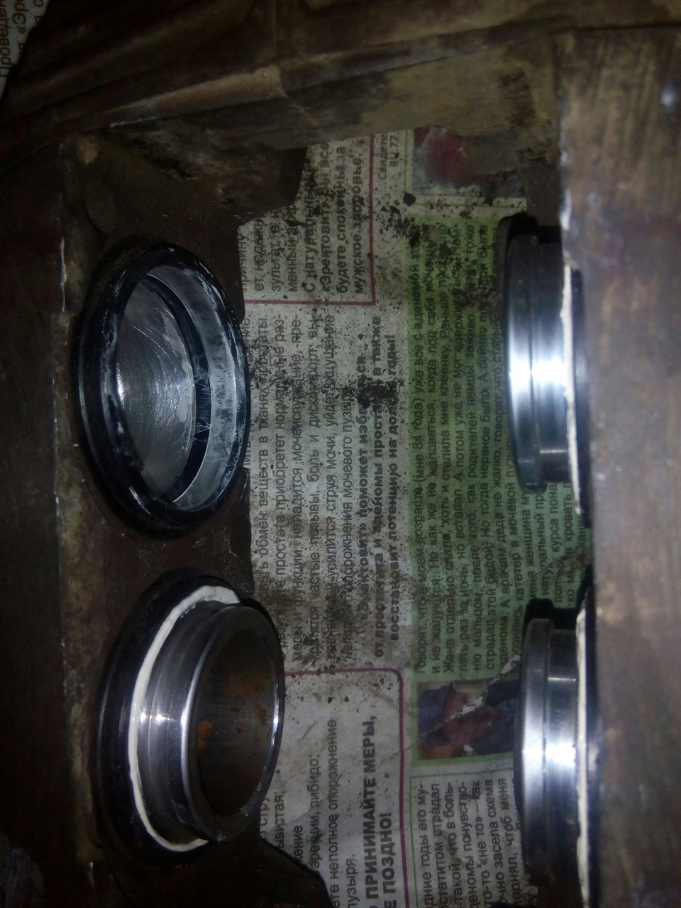

Проблема была в том что смазка на поршнях уже совсем высохла и из-за неё так плохо ходили поршни в суппортах, в процессе дефектовки было выяснено что поршни в отличном состояние и колодца под поршни в суппортах тоже отличные, были заказаны два ремкомплекта 240012 и смазка что вышло около тысячи рублей.
Смазываем и вставляем колечки в суппорт
наносим смазку на поршень
красочно размазываем её по поршню пальцем
и вставляем его в суппорт, если не перекосите поршень то входит он плавно без особых усилий
аналогичную операцию проделываем с остальными поршнями
и одеваем пыльники
и суппорт готов

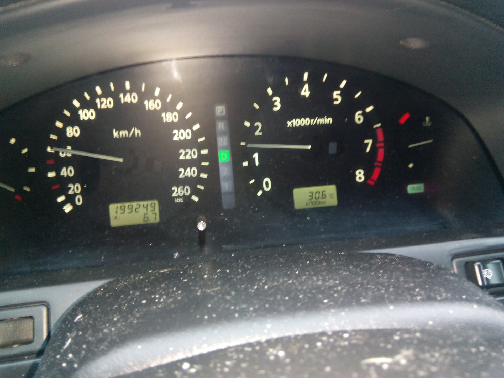

Приветствую. Судя по датам сообщений пару лет после переборки прошло.Какой пробег после переборки? При замене колодок под пыльники поршней не заглядывали? Смазка не высохла?
Пробег сейчас 230 с чем то. Да вообще ничего больше несмотрел. Тормозят отлично.
