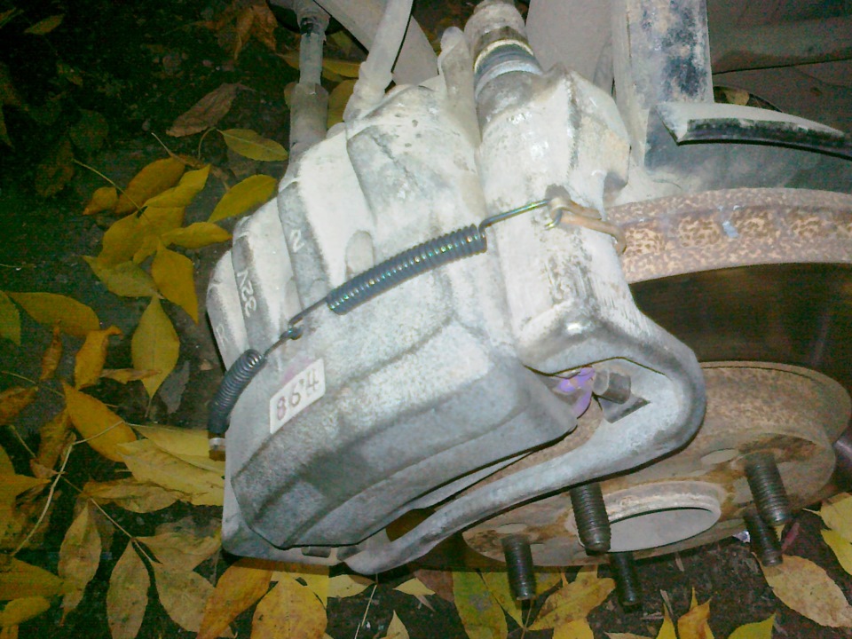

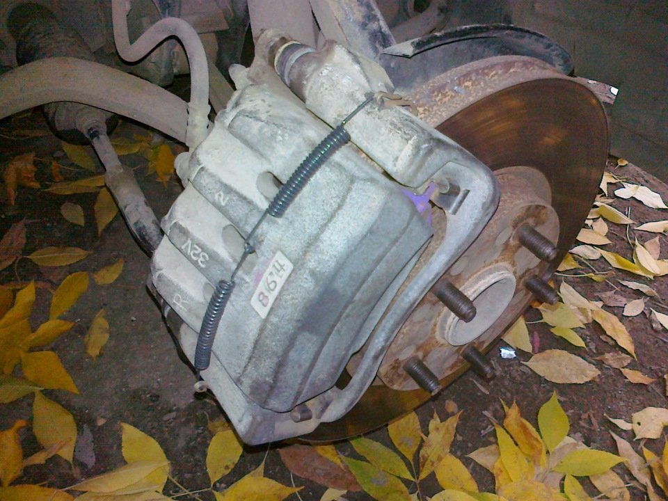

Как я уже писал, после покупки автомобиля весной обнаружился неприятный звук гремящего переднего суппорта. Мною был приобретен ремкомплект в виде двух направляющих, пыльников, резинового сальника на одной из направляющих, и смазки для направляющих суппортов. Все это дело я поставил, но, неделю поездив, понял что это не помогло. Потом просто каждые 2 недели смазывал направляющие чтобы не гремели, но этого хватало на полдня. Вчера ездил в область и этот дребезг переднего суппорта на протяжении всего пути достал меня окончательно. Кажется как будто в ходовке гремит всё) Контрактный суппорт у нас в городе я искал, ценник около 4-5р. С аукциона тоже около 5р выходит. Новая скоба стоит на EMEX и EXIST.ru 4200р. Неохота отваливать столько за суппорт, да и резину зимнюю надо брать сейчас, и диски я не прочь поменять, опять же капуста нужна. Поэтому, покопав интернет, решил пока поставить пружинки от заднего тормоза ВАЗ 2108. Купил комплект за 75р. 2 большие и 2 поменьше пружинки. В процессе установки решил поставить те что поменьше. Крючки по краям изготовил с помощью плоскогубцев сам из гвоздей. Держится всё отлично. Итог на 1 фото. Проехался после этого, несколько кварталов по плохим дорогам, вроде пока тишина.

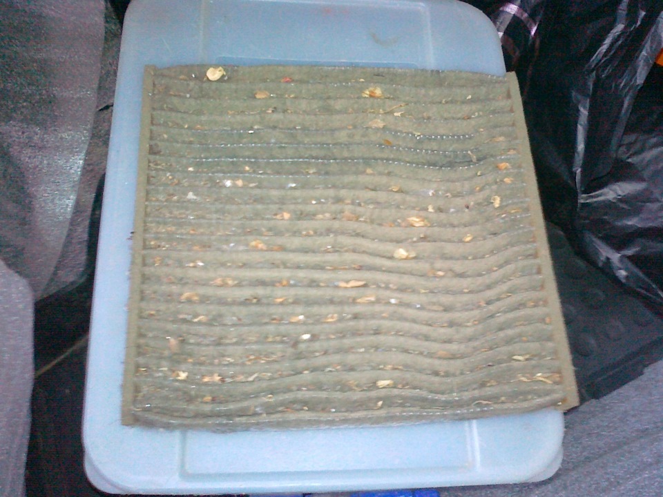

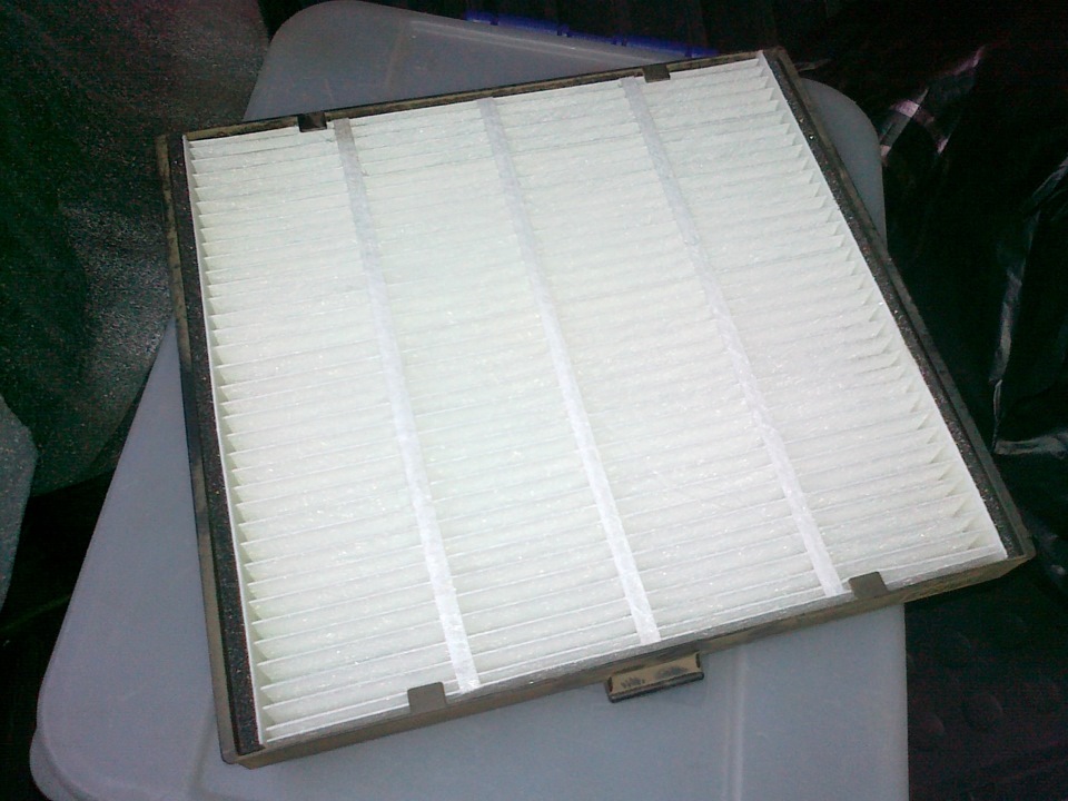

Также поменял купленные ранее воздушный фильтр и салонный. Оба были угажены напрочь. Машина даже легче ехать стала и обороты ХХ немного поднялись до требуемых 750. До этого менял воздушный фильтр в мае, проехал всего 4000 км и он так засорился, вот такие у нас дороги. Салонный фильтр похоже вообще никто не менял последние несколько лет, на фото старый и новый.

Что именно держит гвоздик? За что крепить? У меня тоже все брякает. Заранее спасибо
Гвоздик это вместо крючка чтобы пружину зацепить. Пружина прижимает суппорт
Я сейчас буду менять тормоза свои, у меня будет два суппорта :) могу продать
Неделю проездил — ни одного постороннего бряка!
а скобки на колодках у тебя все стоят?
Да
