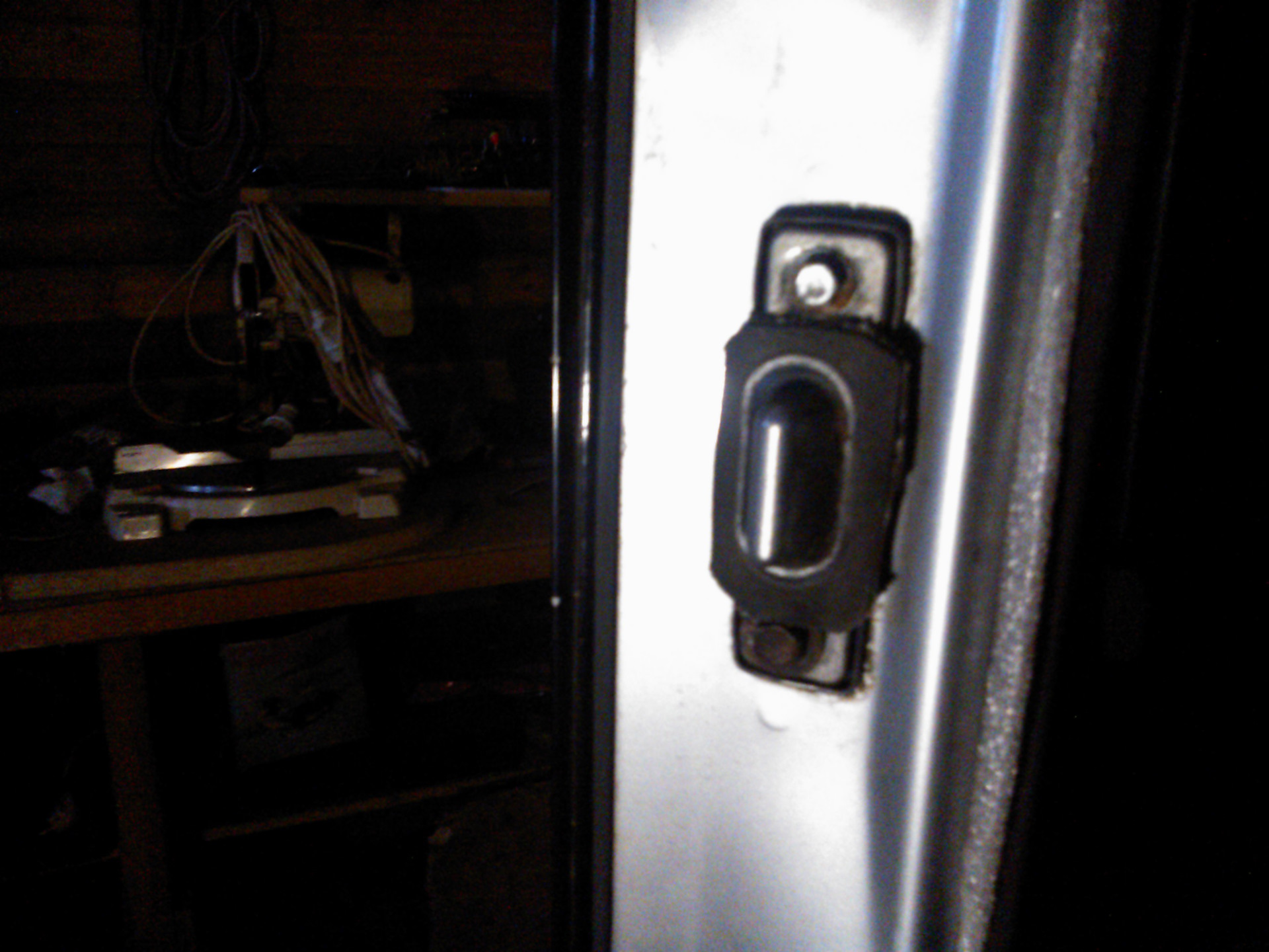

Так как сдвижка скрипела, и регулировки не помогали. Приклеил на клин обычную резинку. Езжу уже год, скрипа нет. Какие еще есть варианты?

силикон черный рулит
Тут сам клин скрипит.не резинки двери. Поможет силикон если в клин намазать?
вот я именно в клин и мазал
новые пластмасски, и регулировка двери, вариант.
Регулировал, но зазоры не постоянные получаются. В закрытом положении дверь может смещаться, то ближе к передней, то ближе к крылу заднему.Думаю проблема в роликах.
естественно, убит средний ролик, так причем тут резинка на замке, колхоз в мусор, ролик под замену, и все будет работать)
Спасибо за совет, временное решение проблемы) Там свободный ход получается был, а так поджата дверь.
нормально, главное эффект есть
