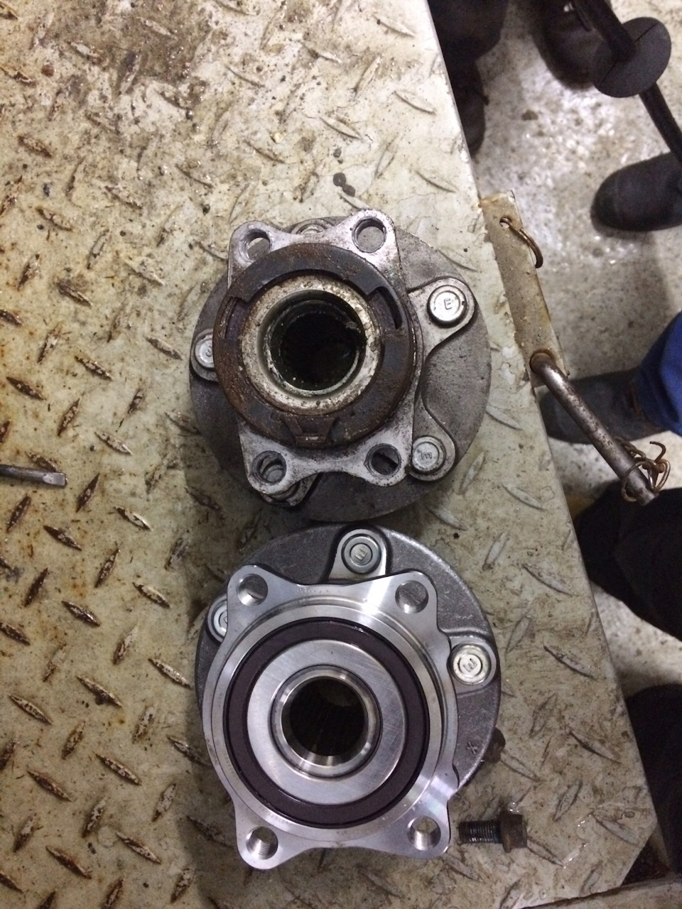

В общем пришёл подшипник, приехал к парням и за работу:
Когда все разобрали увидели, что подшипники разные! по размеру и креплениям! Вот такой вот NTN)))
Мне кажется, если бы я заказал оригинал, то он тоже бы не подошёл)))
У меня это получается)))
В итоге деньги за подшипник вернули, и самое главное- когда снимали ступицу обнаружили, что датчик слегка перебит, так что возможно это и он косячит, поэтому заказал только датчик…
Придёт- посмотрим че, как)))
Продолжение следует

Сняли как свою ступицу, без проблем? Я так же заказывал ступицу NTN, все подошло один в один
Снялась без проблем! Когда возвращал ее в магазин, оказалось, что для задней ступицы 4WD два заказных кода)))
И соответственно две разные ступицы…
По VIN номеру надо всегда заказывать, я бензиновый фильтр по наличию взял, мне сказали точно подойдет)
Потом из двух пришлось один собирать)
Я всегда заказываю по ВИНу! Вот так бывает)))
