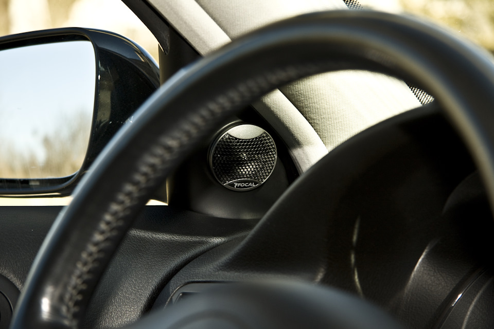

Еще 15 декабря мне подарили focal auditor r-165 s2, но все никак руки не доходили из-за предновогодней суеты.НО для начала предыстория:
И так, при покупке автомобиле с динамиками творилось какая то вакханалия. Спереди стояли Morel MAXIMO-6 со родными пищалками! Сзади слева стоял не работающий динамик от какого мерседеса, а справа я не помню что, но хрипело отвратительно. И был усилитель четырёх канальный. Где то пол года назад был приобретен и уставлен саб алпайн 10дюмов с фазиком. Я считаю, что для сарая вполне сгодится.
Я решил, что передние динамики поставлю в задние двери с родными пищалками и запитаю от ГУ, а в передние двери поставлю фокалы. Для установки в здание двери были куплены проставочные кольца, предварительно обработал их лаком по совету приятеля, так как из за влаги они могут разбухнуть. Акустический провод взял 1.5 квадрата. Новые пищалки сели практически без каких либо изЪ*бов. Выковырили родные, чуть подрезали кромку корпуса и приклеили на супер клей пищалки(фото прилагаются) . И так же запитали передние колонки от усилителя, а саб мостом.
Сложности особо не было, но поковырялись мы долго, так как на улице не май месяц, а на парковке. температура около нуля))
После установки, звук в машине поменялся коооординально! появились верхи, что очень не хватало, и появилась подыгровка с задних динамиков. Так что подраком доволен как слон. Мини фотоотчет

Как это у тебя проставки на 3 уха? Там же на 4 крепления.
я по ухам не ориентировался, я посадил на 4 самореза, и подобрал такой длинны, чтобы не мешали работе стеклоподъемников.
