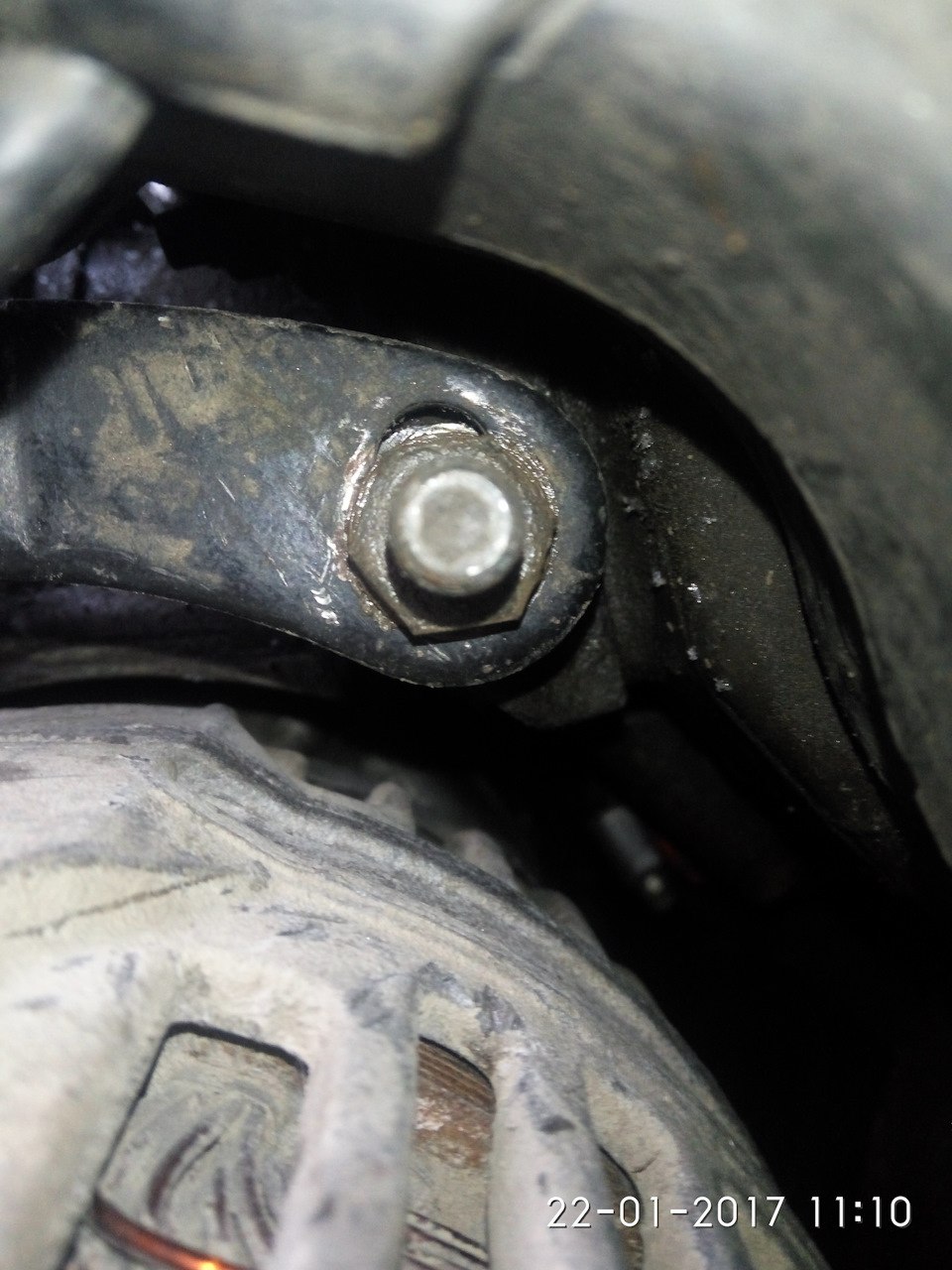

Снятие генератора. Снимал вместе с опорой, так как болт, крепящий генератор к опоре упирается в лонжерон.

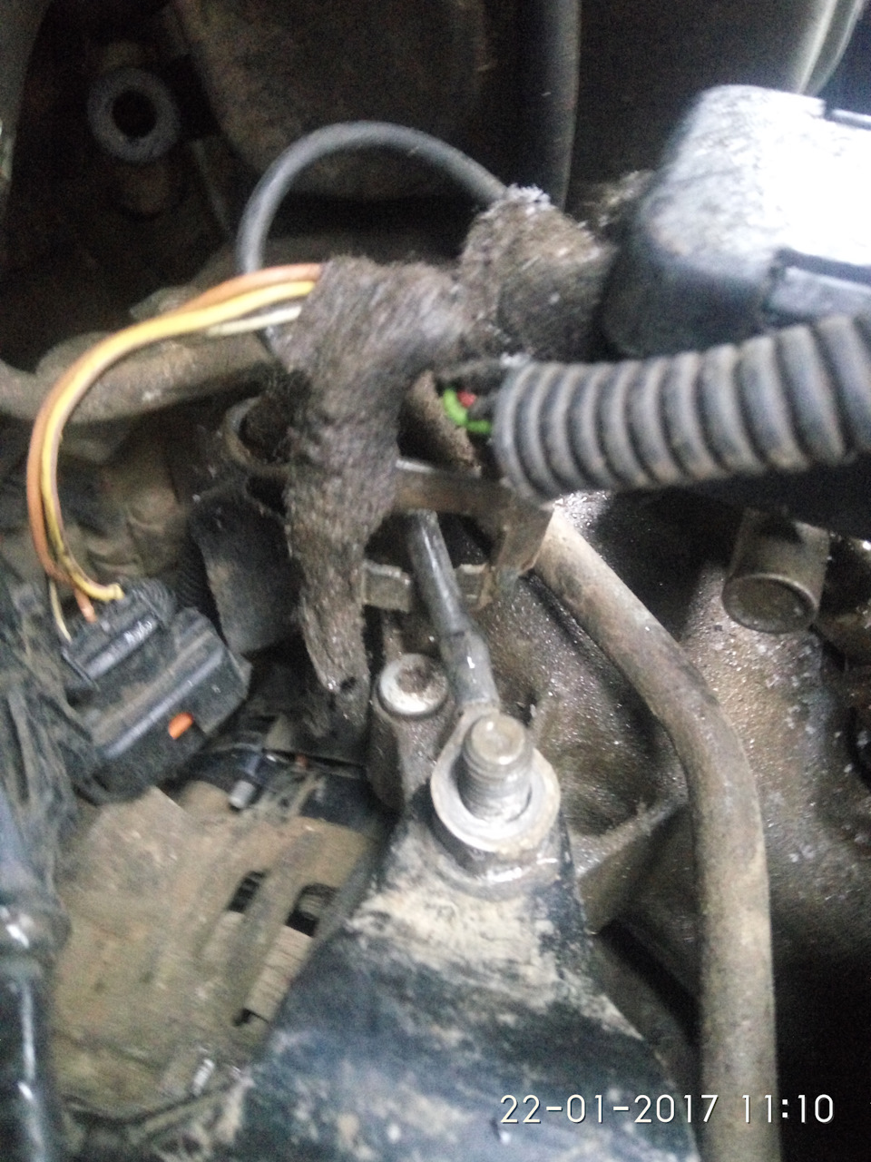

Снимаем корпус воздушного фильтра, накладку мотора, маслянную пробку закручиваем на место, патрубок от заслонки до воздушного фильтра, отсоединяем разъем от ДМРВ, также снимается натяжитель ремня генератора.
Откручиваем шпильку на 13 на генераторе
Потом крепление генератора на блоке двигателя, то же на 13
Снизу автомобиля откручиваем крепления опоры генератора, 3 болта Torx на 14
После этого генератор опускается вниз, и откручиваем 2 провода, один на 13
, второй на 8 гайку
И вытаскиваем генератор сверху, где крепится корпус воздушного фильтра.

когда собирал генератор обратно, болт крепящий генератор к опоре закрепил с противоположной стороны, чтобы в следующий раз открурить его и снять генератор без опоры
Устанавливаем в обратном порядке.
