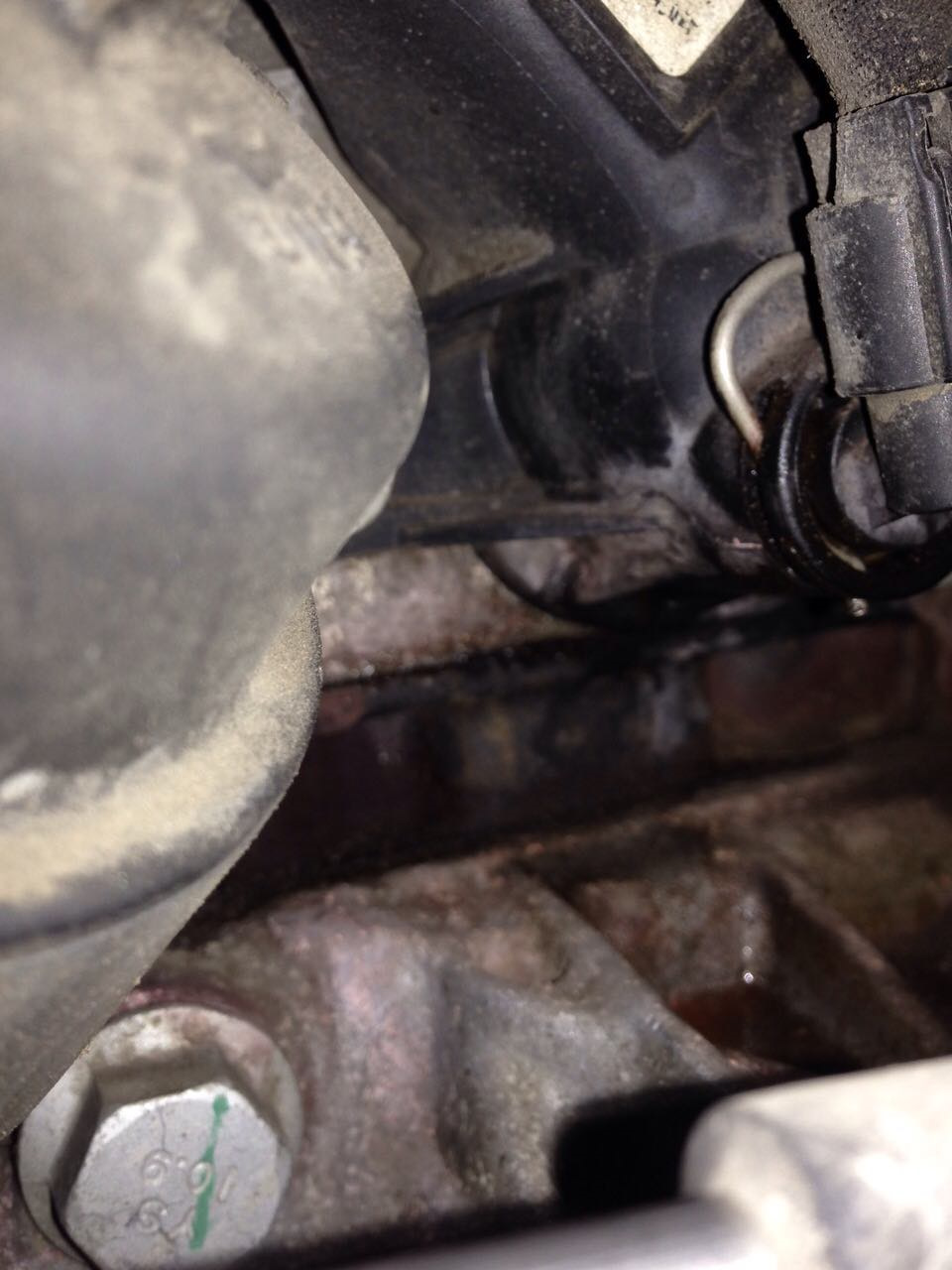

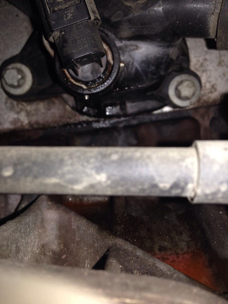

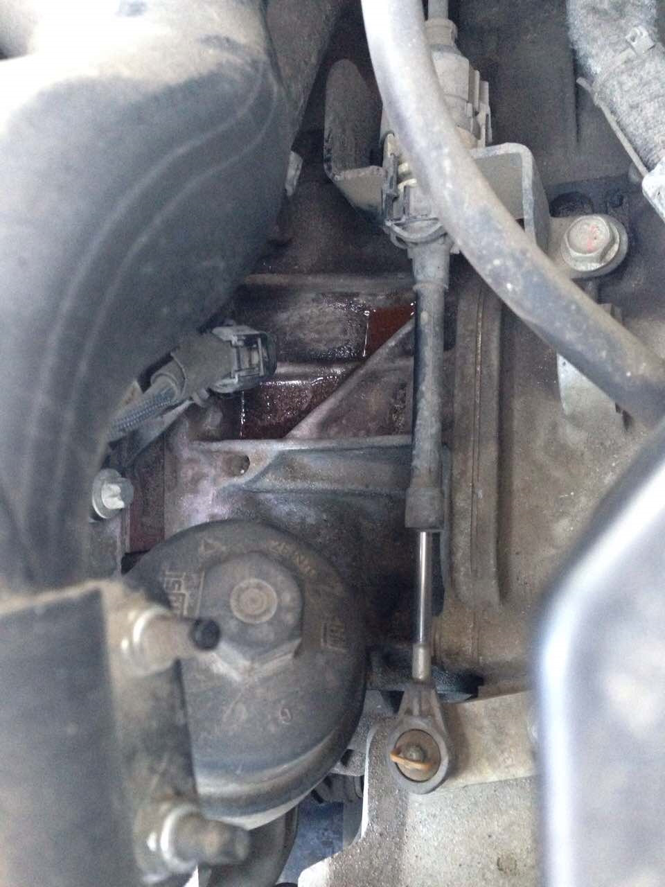

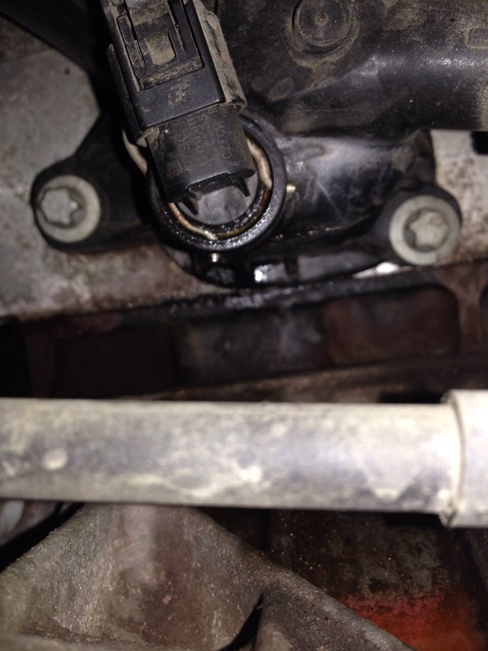

Всем привет, нужна помощь, потихоньку уходит антифриз через какой то датчик. Находится прям под тройником, со стороны коробки. Походу там стоит уплотнительное кольцо. А по тому вопрос, что это за датчик? (как вариант датчик температуры ОЖ), как лечить данную течь? менять ли отдельно прокладку или она только в комплекте с датчиком или просто на герметик посадить. Может кто нить сталкивался? Хелп плиз!

Колечко резиновое поменял и нет проблем, вторая зима пошла)

Я датчик с резинкой купил, ее отдельно сложно найти.
Всем спасибо большое за комментарии, поменял датчик с прокладкой, все норм)))

У меня тоже течь. Сгонял к официалам и за 200 рублей всё подкопотное пространство посмотрели. Сказали следущее: менять корпус термостата, сам термос целый и поменять прокладки теплообменника…

Короче я лечил такую болячку, и знаю рецепт. Это датчик температуры. Покупаешь уплотнительное кольцо, внутренний диаметр 9 мм сечение 3 мм но лучше пойди в магазин РТИ резинотехнические изделия, в любом городе должен быть такой, у них есть кольца на любой вкус и цвет. Возьмешь главное внутренний диаметр 9 мм сечение разные возьми я брал 2,5 оно было чуть чуть меньше оригинала. А еще Лайфхак сгоняй в магазин набери колец размеры ты знаешь, потом едь в магазин где есть такой датчик 1338370 и сравни кольца тогда не ошибешься, и чтоб больше не повадно было ему ссать, герметик применить, только аккуратно чтоб внутрь не попало. Для начала просто аккуратно пошевели его, внутрь чуть толкни, у меня после таких действий месяц сухо было.

Датчик температуры охлаждающей жидкости — Opel 13 38 370
Кольцо прокладка отдельной позицией в каталоге не идет, только с датчиком, подобрать наверное не проблема.

Да меняй прокладку. Там колечко не большое стоить рубля 3 будет)))
Менять только прокладку. Снять старую и на рынке по образцу подобрать аналог.
