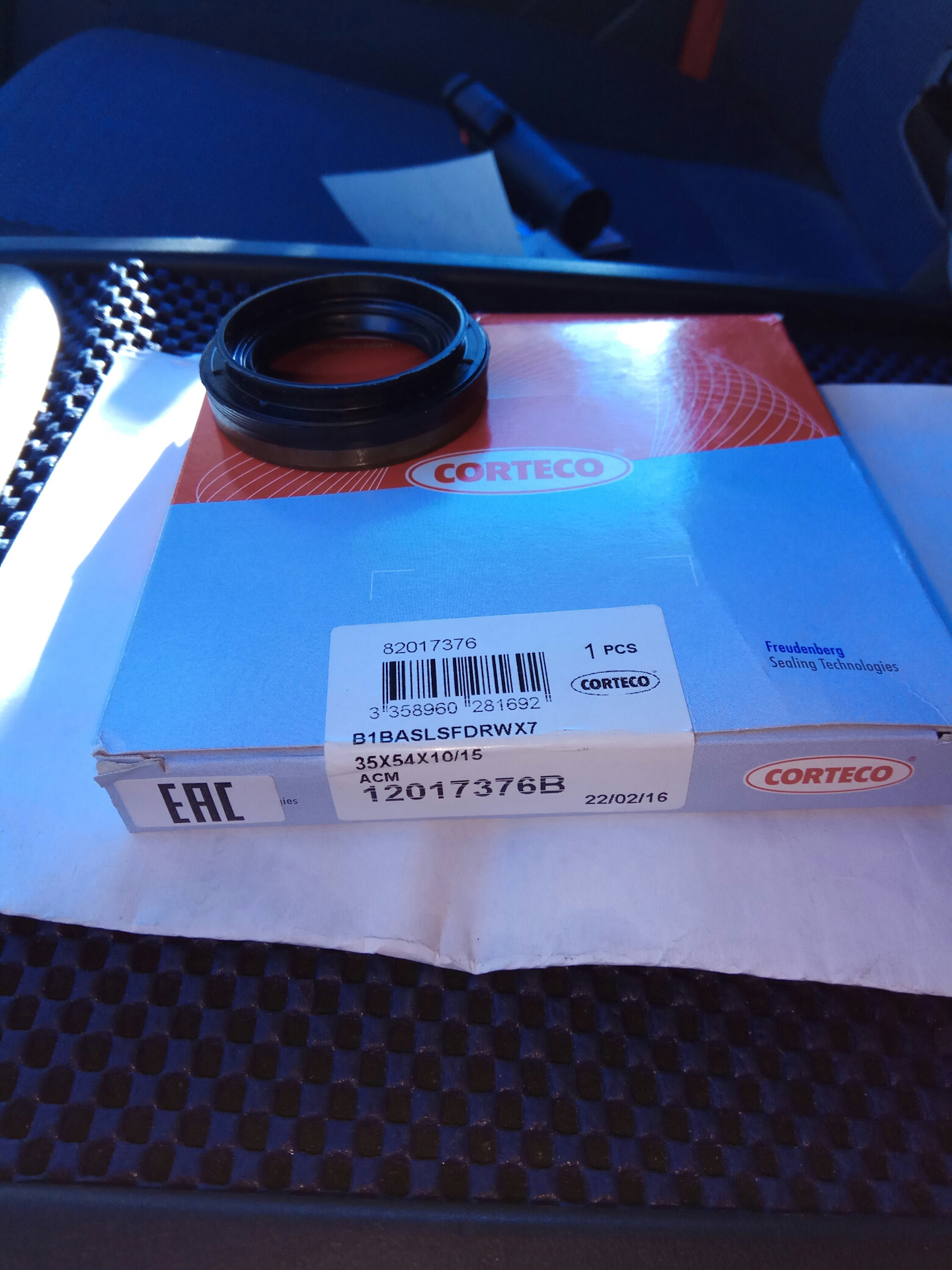

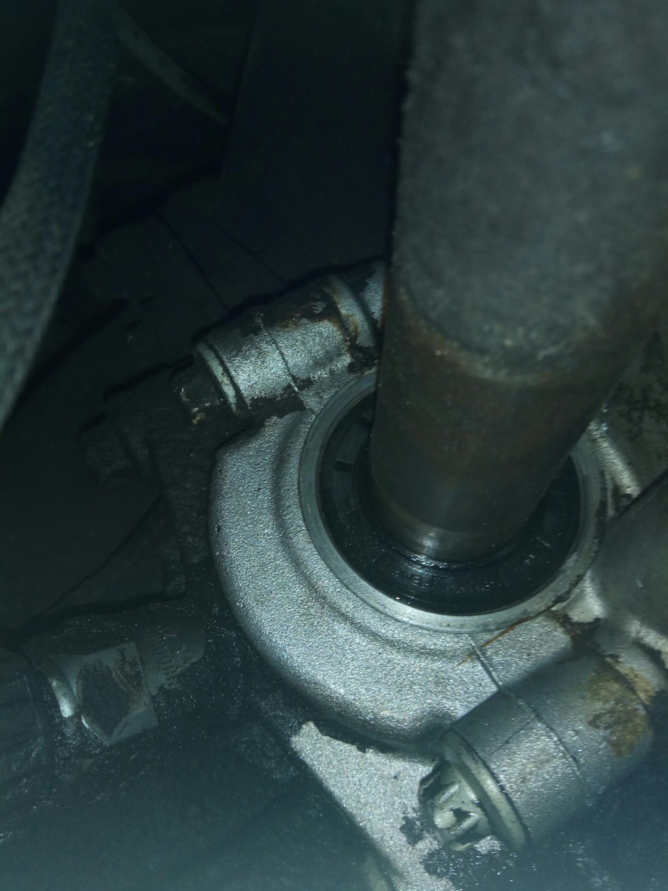

Здравия желаю! История такова, потек правый сальник. Решено было поставить деталь производства фирмы corteco, оригинал было долго ждать. Ценник вроде как приемлемый 400к. Размеры оригинала 35х54.9х9. На коробке corteco размеры 35х54х10. Ну да ладно заказал и решил подстраховаться и заехать в специализированный магазин по продаже только сальников и подшипников. Дав пожилой продавщице размеры оригинала, очень быстро, а точнее сразу был найден сальник с размерами 35х55х10 за 130к. Незная от куда эта деталь было сказано, что подойдет и будет лучше.
Едем дальше, пришел сальник corteco, и держим в другом кормане запасной. При примерке выясняется, что кортэковский пролетает по валу с люфтом и не плотно садиться в корпус КПП. Достаем взятый по размерам с небольшим запасом и убеждаемся в его полной применимости. На валу сидит плотно и в корпус заходит с приятным усилием. Вот такие запчасти нам привозят и я больше чем уверен, что люди, которым некогда этим заниматься ставят, так называемый оригинальный сальник и едут дальше с подтеками. Сочится слабо на пол точно капать не будет. Вместе с пылью нарастают на корпусе коробки и не дают понять об утечке. И как всегда небольшое дополнение в виде фото. Всех благ!

Болтался потому, что не тот сальник заказал. По Corteco на дукато рус кпп м38 правый сальник 01033292B
САЛЬНИК 35Х54,8561,2Х8,914,7
Кстати, как ты туда под лазил. Наверняка с ямы или подъёмника. А то тут один Чел пишет, что масло в КПП заливает через привод спидометра. И под лазит туда без всякой ямы и подъёмника.
смимал подвесной, откручивал шаровую, менял естественно на подьемнике
marinovo
и с ямы можно, не стал рисковать, надо еще защиту снимать, как то так
Я себе тоже Русскую замену поставил, ходит хорошо. Так как на Кортеко цены заоблачные.
А так оно и есть. Я не нашел заменителя быстро. Но был оригинал Пежо. Взял, погставил. Два дня держал, потом сопливить начал. И тоже плохо садился без натяга.
ПОмоему он откуда то с патриота. Когда то находил такой.
на патриоты ставили такой мотор, видел такай на уазе, лучше приходить с измерительным прибором в магаз, качество сейчас такое
Я если честно всем КОРТЕКО разочеровался. Имхо подделка одна. Сейчас вообще непонятно что брать. Раньше еще бренд, это гарантия качества а теперь не факт.
