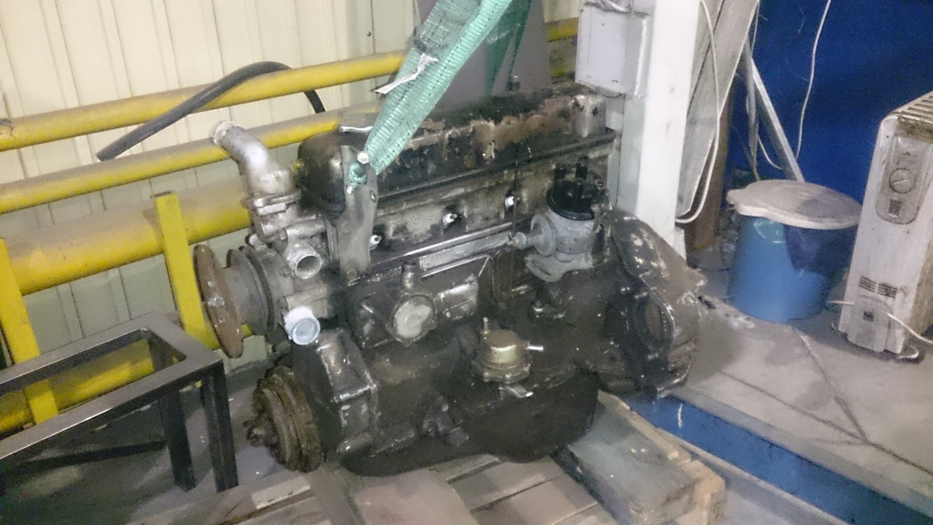

Долго искал за приемлемую цену под капиталку двигатель и вот за 120 км от города он найден.
УМЗ 421800, 3 литра)
Двигатель разберу и в капиталку, но заниматься капиталкой будет мой друг.
Жалко не успел его сфоткать в девятке, условно на тот момент в ней было больше на 100 лошадиных сил)))
И ещё вопрос:какой карбюратор ставить и сильно ли пропадёт тяга с ДААЗ?
