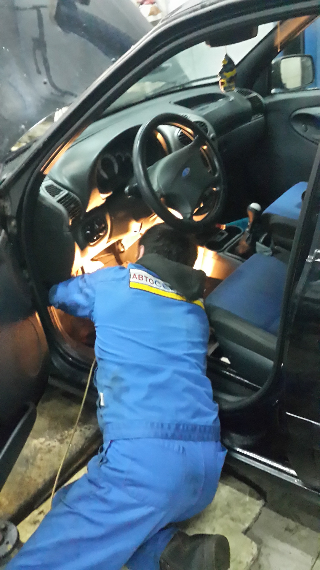

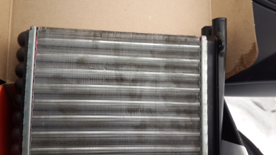

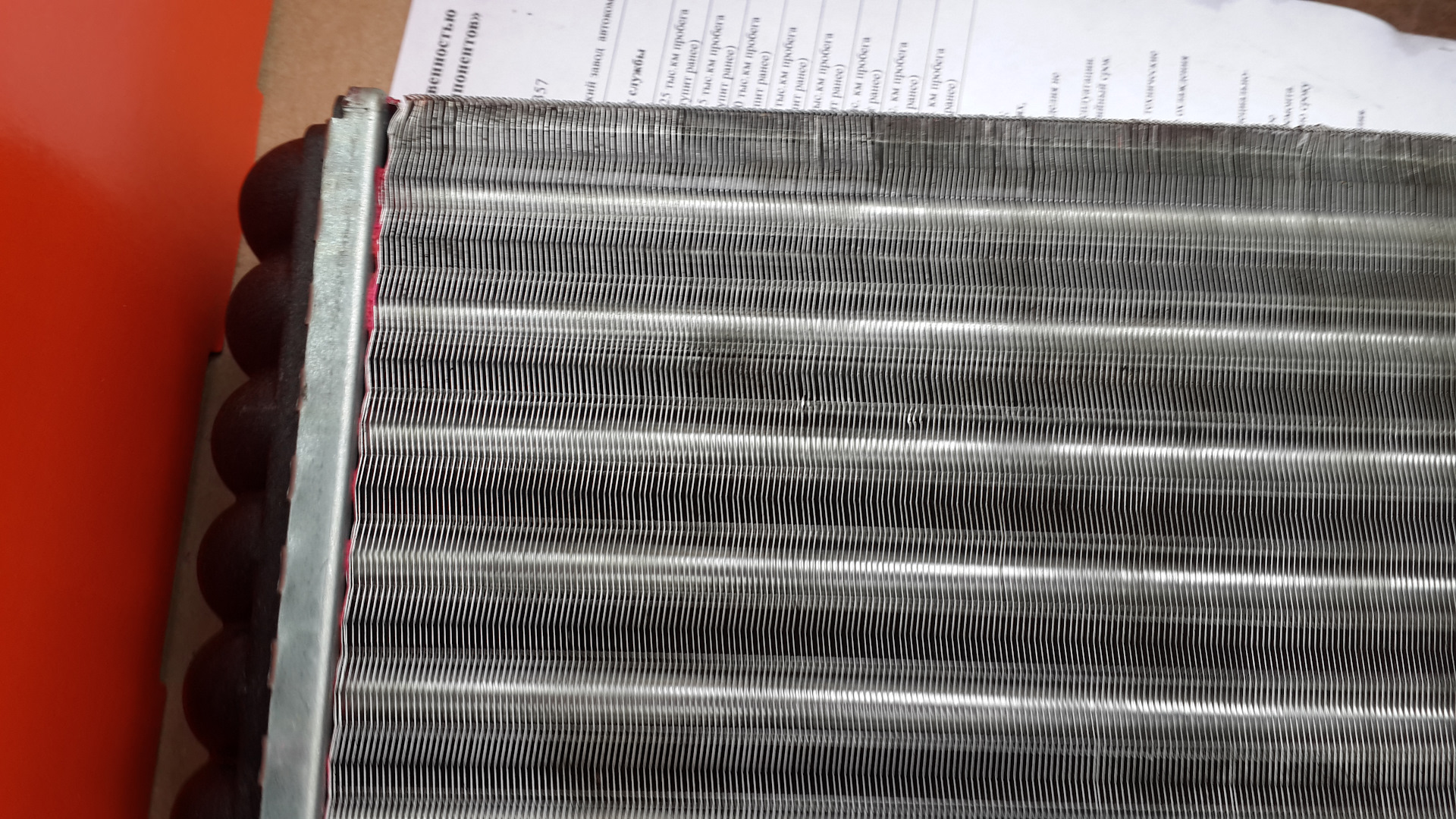

Вчера была замена радиатора отопителя, решил не испытывать судьбу и решил что буду ремонтировать в сервисе. Зашел в один сервис мне сказали что 8к слишком уж много, нашел номер другого сервиса и позвонил сказали от 3-8к, залил антифриз и поехал, замена около 2 часов панель не снимали и ни чего не резали. Обошлось мне всего в 3к за ремонт и печка 1100. Теперь в машине Ташкент. До кучи поменял тонель на гранта, и поставил рычач с приоры он гармонично сочетается с центральной консолью!

Печка это жопа… Мне в 5р зарядили за ремонт, жалко денег стало, делал два дня сам не резал и панель не снимая, снимал полностью рулевую колонку, педаль газа и тормоза педаль вверх задирал. Два дня убил на всё это дело, ну вместе со сборкой-разборкой салона)

я тож поменял, но жаба задушила 4 рубля платить з аработу. в итоге сам поменял на улице и заодно термостат перекинул
На улице слишком холодно. Да и инструмента нету
Не может быть такого, что и панель не снимали, и ничего не резали. Если панель не трогали, то значит подрезали снизу корпус, куда радиатор вставляется
Ничего не резали кроме патрубков печки
ага и печку меняли из моторного отсека ХАХАХА, ЕЕ НИКАК НЕ ПОМЕНЯЕШЬ БЕЗ СНЯТИЯ ПАНЕЛИ ИЛИ ВЫРЕЗАНИЯ
НИЧЕГО НЕЕЕ РЕЗАЛИ
Чет ты где-то проглядел значит))
Шланги в салон завели?
Да
ruliz
Ничего не проглядел стоял рядом
Ну да и ладно
С подрезанными патрубками печка, конечно, вынимается, но по-моему, дрочево еще то. Да и вероятность сопливых хамутов в салоне не радует :)
