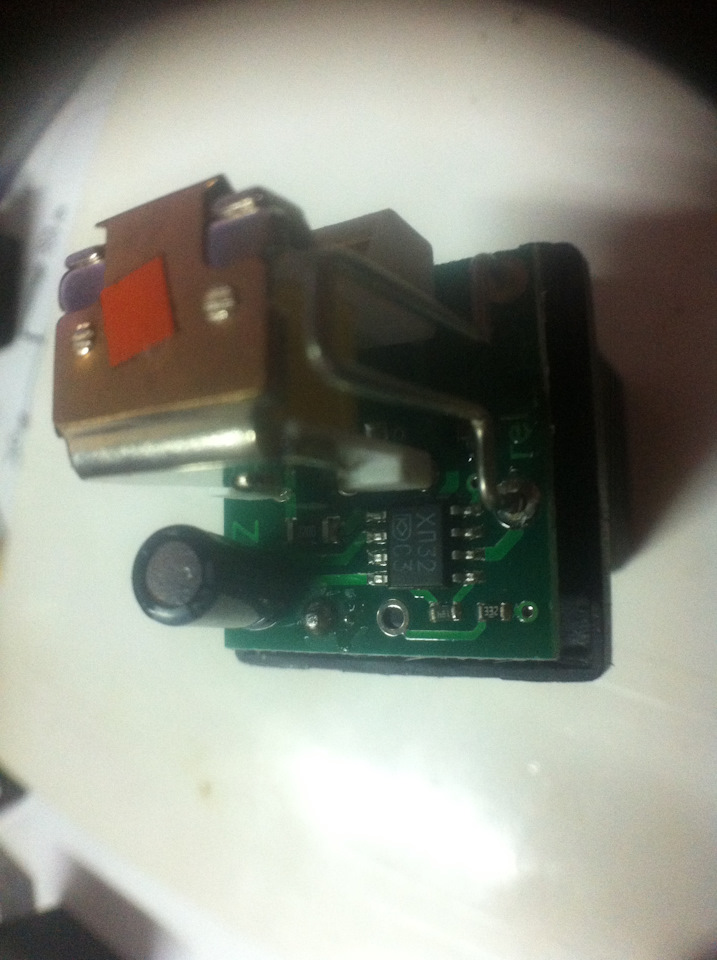

Значит прошлым летом была ситуация, дал бате машину на два часа, прихожу забирать а он говорит, все огонь только повороты не включаются. я такой не может быть все включается дал на час машину и уже сломал)) в общем повключал я поовроты все работает. ну ездил себе дальше. потом заметил уже сам что немного заедает реле. порылся в интернете посмотрел на цену оригинала и забил. открыл крышку в торпедо вынул реле покрутил его вставил обратно и все снова работает. ну вот этой зимой реле начало глючить постоянно. решил все таки купить новое реле. зашел в магаз на ланос только китай. уже расстроился, а продавец говоорит. выход есть, реле от ВАЗ. в общем сначала не поверил что подойдет, но вот езжу неделю все четко нареканий нету. цена вопроса 50 грн.

А разобрать и контакты почистить в родном реле никто не пробовал?
а оно разбирается?))))
Как говорил мой отец — его как то собирали! Свое разбирал. А какое у вас не видел. Надфильком или наждачкой почистил контакты и в бой.
та мне кажется китайский мусор уже не подлежит ремонту
можно поиграться на досуге.

такое же у меня
У меня не такое! У меня на микросхеме. Сделано с любовью!
Буквально неделю назад точно такая самая ситуация была с реле, начал замечать что временами перестает щелкать на секунд 4-8 а потом снова начинает секунд 4-8 работать. Решил не шутить, так как может печально все закончится, купил новое, зелененькое за 75 грн. на котором написано что сделано в Корее ))). повороты работают, правда щолкает как-то громче.)
Я давно себе такое поставил, оно тише цокает)))

тоже фигня получилась с реле, подгорело — повороты работали, а аварийка — нет. купил новое с 9-ки, еще не пробовал ставить, думаю на выходных поставлю. цена вопроса в Чернигове для меня — 38 грн
