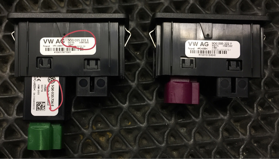

После УСТАНОВКИ DISCOVER MEDIA очень хотел эту дополнительную функцию, ну а если я чего-то хочу то спать спокойно не могу :). Как оказалось для CarPlay нужно кабель от головы до USB и сам разъём USB. Кабель я уже давно купил а вот сам порт USB нужен с определённым номерком. Погуглив он был случайно найден в Вильнюсе, один звонок и он у меня.
5 мин работы плюс перекодировка DM и CarPlay на борту. :)
Нужные детали для данной доработки:
1. USB кабель от головы до порта 5G0971650L ( 720mm. )
2. USB порт вместе с AUX гнездом 5G0035222E -этот для IPHONE
Если кто-то хочет купить сам порт то его номер 5Q0035726E
Для телефонов с ANDROID номерок 5G0035222F

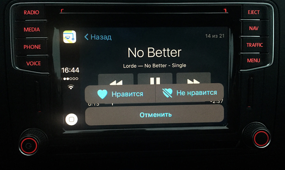

При первом присоединении телефона система спрашивает разрешения, позже всё подключается автоматически очень быстро. На экране телефона появляется всем знакомый интерфейс IOS.
Количество приложений на данный момент ограничено, но я думаю что это дело времени.
Список приложений :
ТЕЛЕФОН ( можно звонить с помощью SIRI, а также как обычно, есть список избранных, недавних, вся телефонная книжка, вообщим точно также как на телефоне )
СООБЩЕНИЯ ( можно прослушивать полученные сообщения, диктовать с помощью SIRI новые и отправлять их )

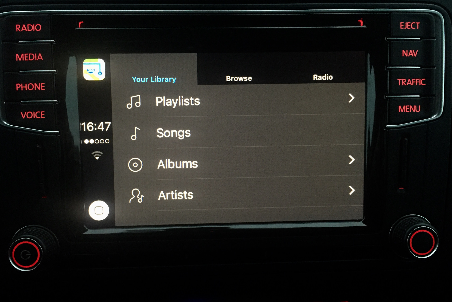

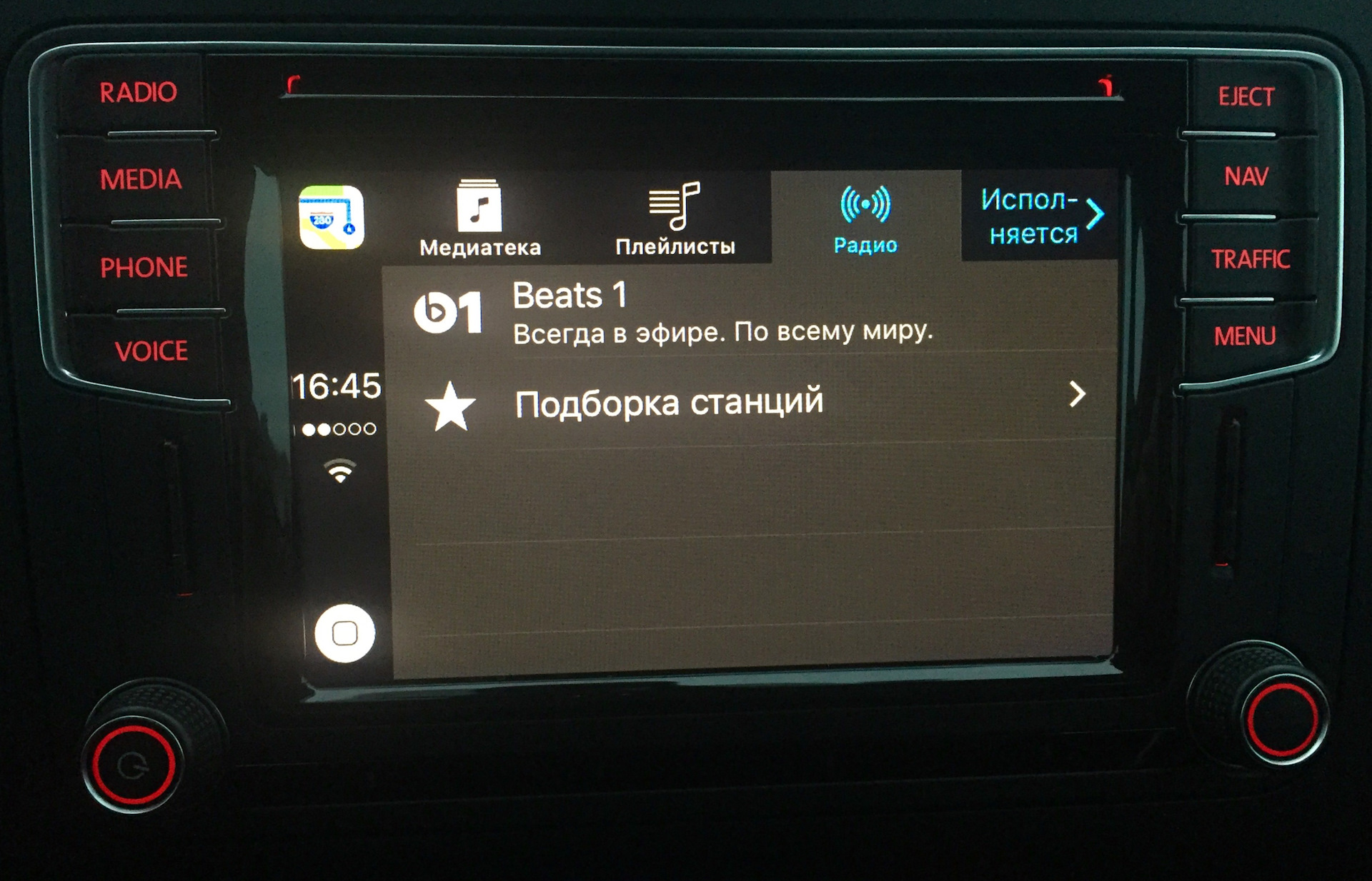

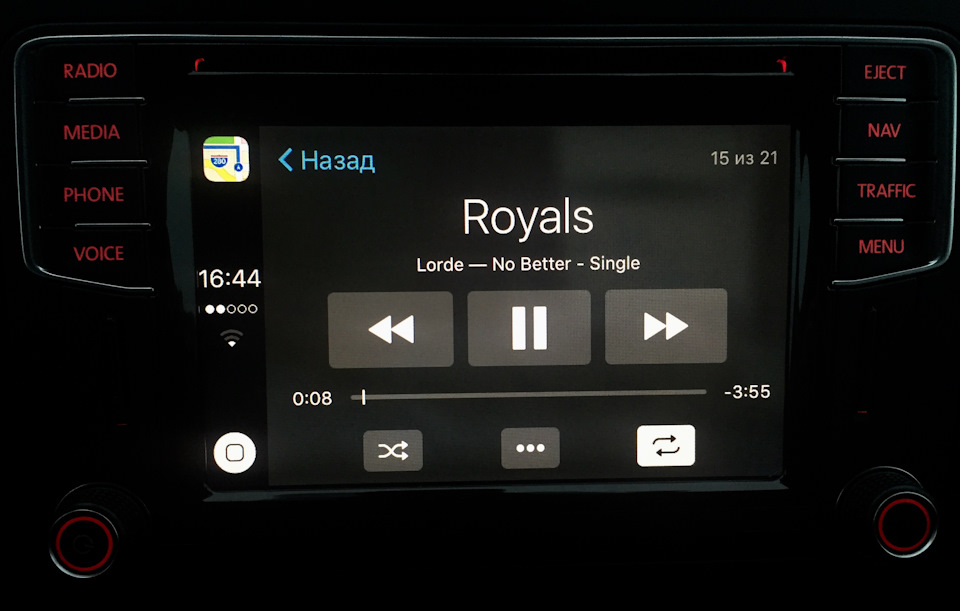

МУЗЫКА ( можно слушать музыку из телефона, все папки, плейлисты, жанры и так далее присутствуют, очень удобно если вы к этому привыкли на IPHONE )
КАРТЫ ( полностью повторяет APPLE карты на телефоне, навигация работает довольно не плохо, плюс голосовое управление с помощью SIRI )
ПОДКАСТЫ, АУДИОКНИГИ ( ещё не пробовал, но думаю если едешь куда один в дороге то можно и послушать какую нибудь аудио книгу заранее скаченную на телефон, почему нет? :) )
SPOTIFI ( ещё одно приложение которое оказалось у меня на телефоне, эта программа прослушивания музыки ONLINE, работает на ура, мне понравилась очень, качество звука отличное, ну и конечно плейлисты и так далее)

Правильно я понимаю что юсб порты под айфон одни, под Андройд другие ?
И в порт с окончанием F айфон не будет читаться ?
Тот который F только доя андройда
Е и для ios и для android
Все таки Е.
А то где тут на драйве встречал запись что F для айфона подходит

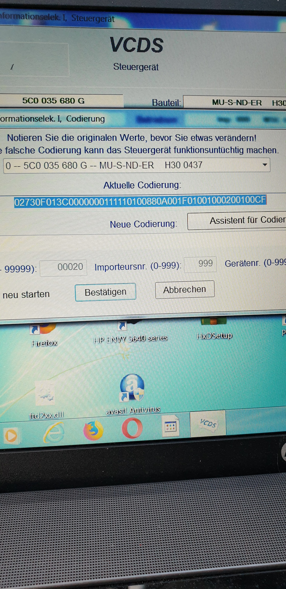

Что мне нужно для CarPlay на Touran 2017 года? Для Car-Net просит ключ.или это не то?
Вот такая
Пришли текстом, не фото.
Завтра гляну
02730F013C0000000111110100880A001F01001000200100CF
007116719102730F013C000000011111010088CA001F01001000200100CF eto pod iphone
007116719102730F013C0000000111110100888A001F01001000200100CF eto pod android

Здравствуйте Андрей. Не подскажите какие кодировки нужно сделать в ДМ чтобы активировать USB? Всё подключил, но телефон не опознаётся.
А какая кодировка теперь?

Подскажи пожалуйста — "USB порт вместе с AUX гнездом 5G0035222E -этот для IPHONE" — этот USB работает и с яблоком, и с андроидом?
а где сам порт в салоне разместил, на фото не вижу?
Один возле DSG, другой в подлакотнике

У меня есть такой разъём как для ANDROID телефонов, так вот IPHONE он не видит
Все потому, что разъём для Apple поддерживает и Android, а наоборот — нет.
