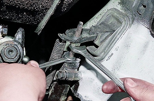

поначалу я думал что проблема в главном цилиндре сцепления, так как оно при нескольких нажатиях появлялось а если долго держать педальку то пропадало. Мне даже друг подогнал за просто так ремкомплект, за что ему тоже респект.
но прежде чем менять ремкомплект я решил полезть под машину, именно пролезть — так как нету ямы, и посмотреть как там обстоят дела с рабочим цилиндром и его зазором между штоком и вилкой сцепления.
Как-то я туда залез, скинул пружинку, и взяв рукой за шток понял что никакой ремкомплект и не нужно будет кидать. Зазор между штоком и вилкой вместо 2-3мм был около 3см. Выходит когда новую сцепу кидали, еще более менее цепляло, а когда притерлось и стало но свое место то уже не хватало хода штока чтоб выжать сцепу.
Выполз из под тачки, поддомкратил ее, залез снова но уже з двумя ключами на 17 и 13, расконтрагаил гайки на штоке, подкрутил так чтоб зазор между вилкой и гайкой стал около 2мм, законтрил гайки обратно, и вуаля, педалька стала четко выжиматся, туго с усилием, и четко возвращатся назад. Потом тесттдрайв в ходу и все четенько, все передачки легко втыкать и даже на ходу можно выключить и снова включить, а до этого невозможно такое было проделать.
