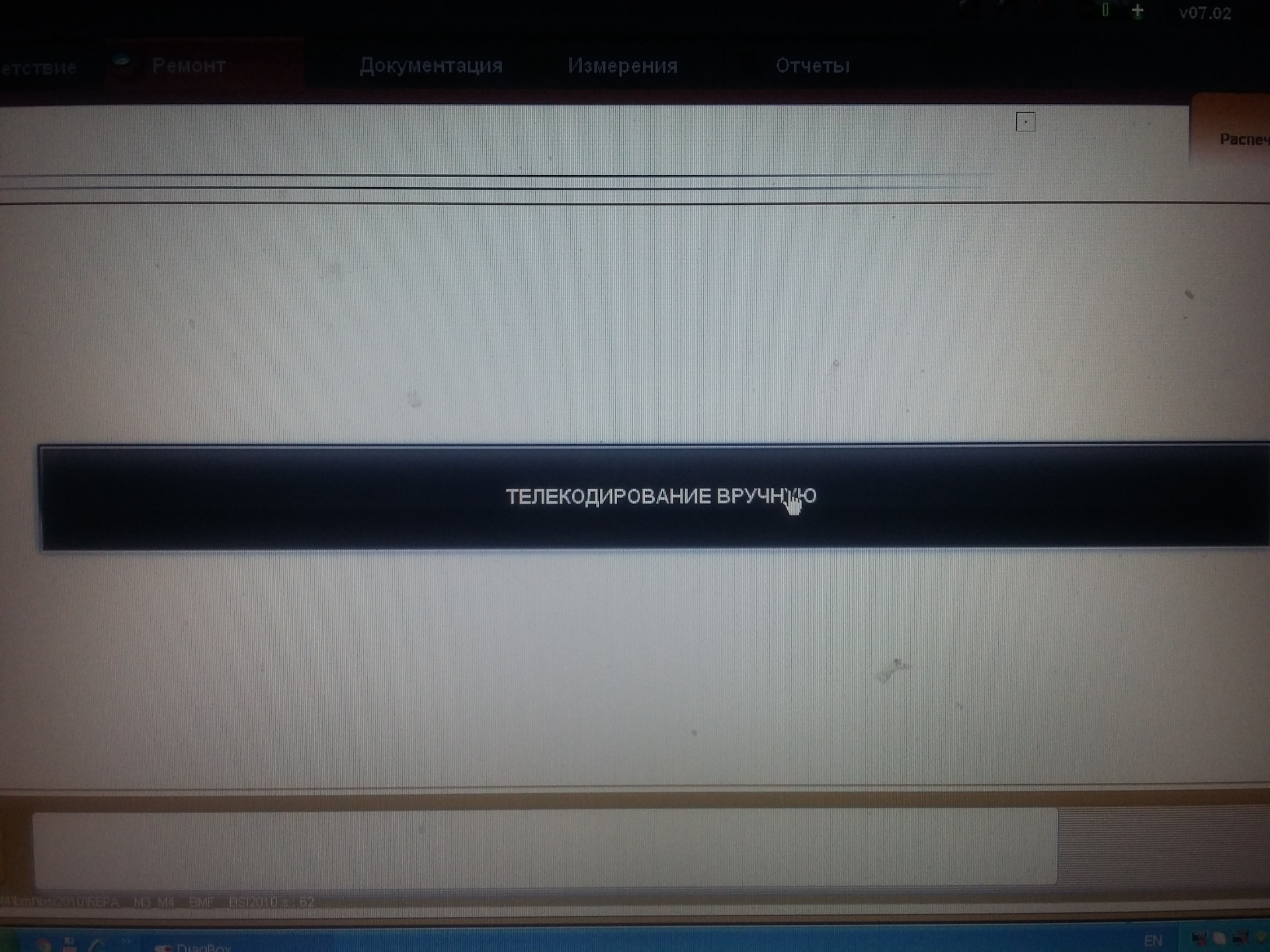

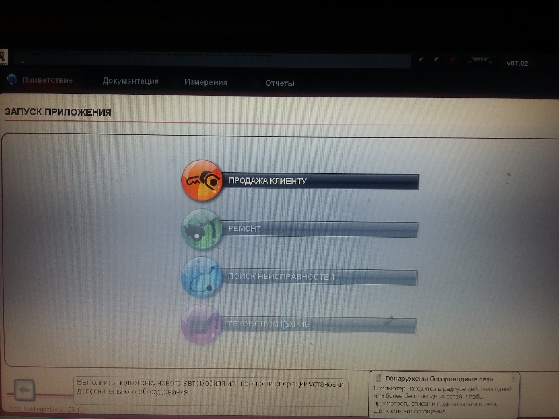

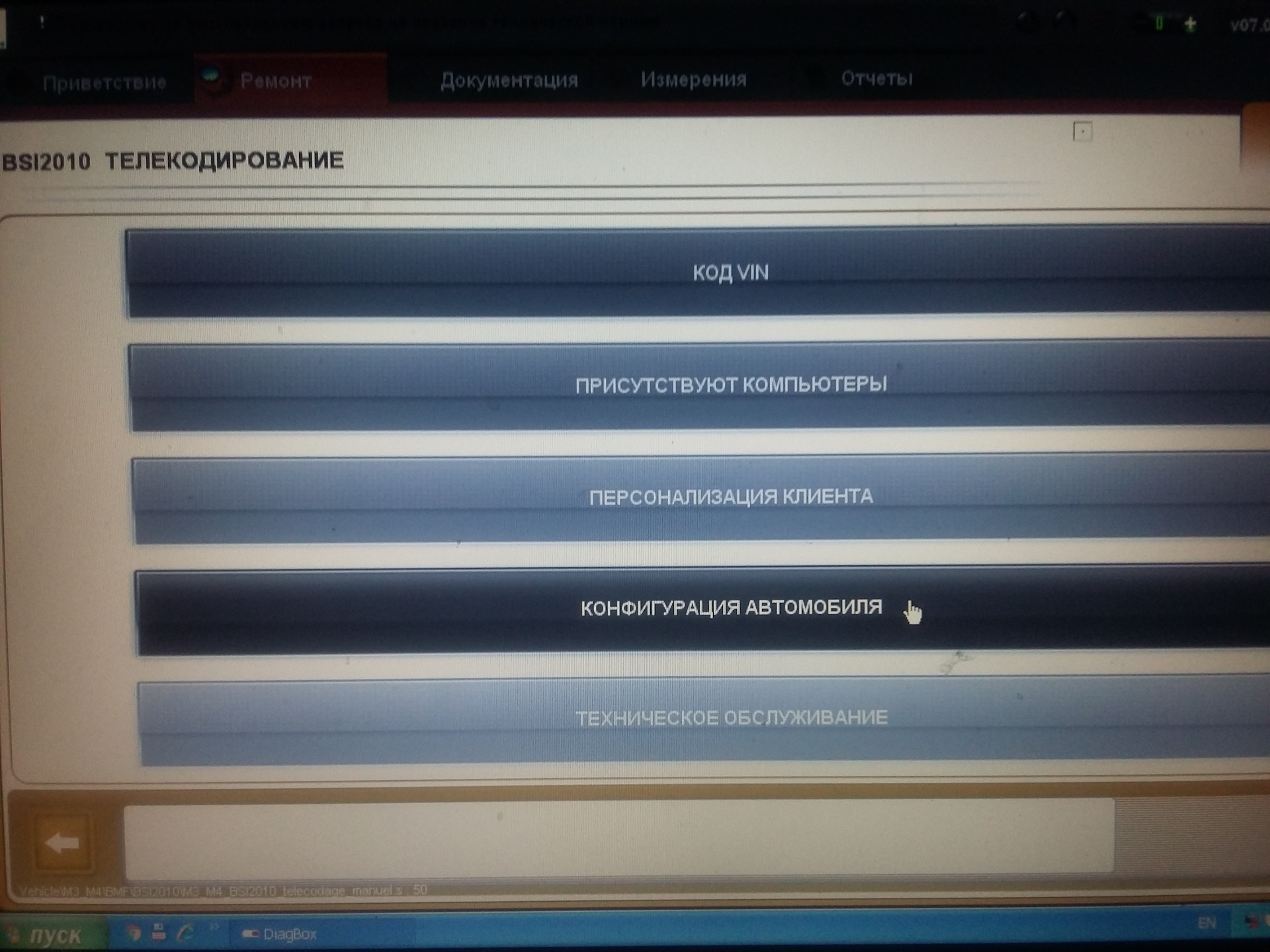

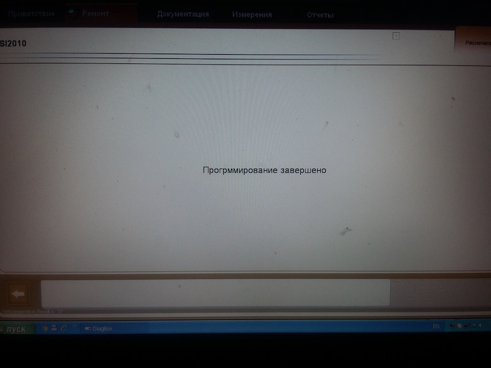

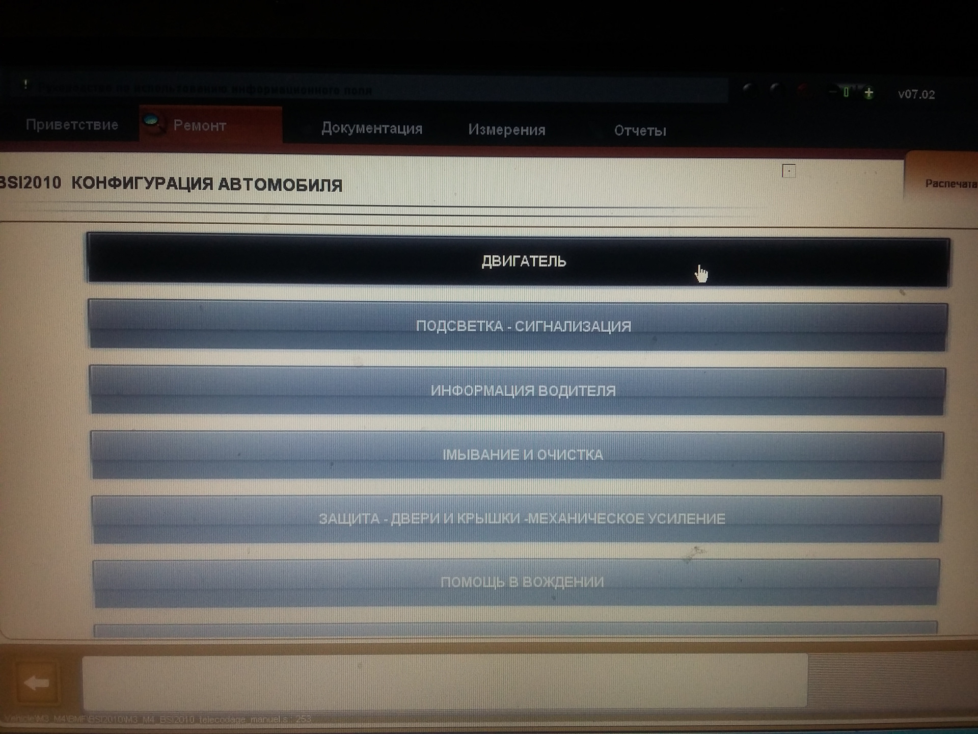

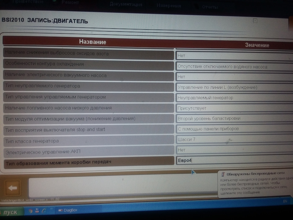

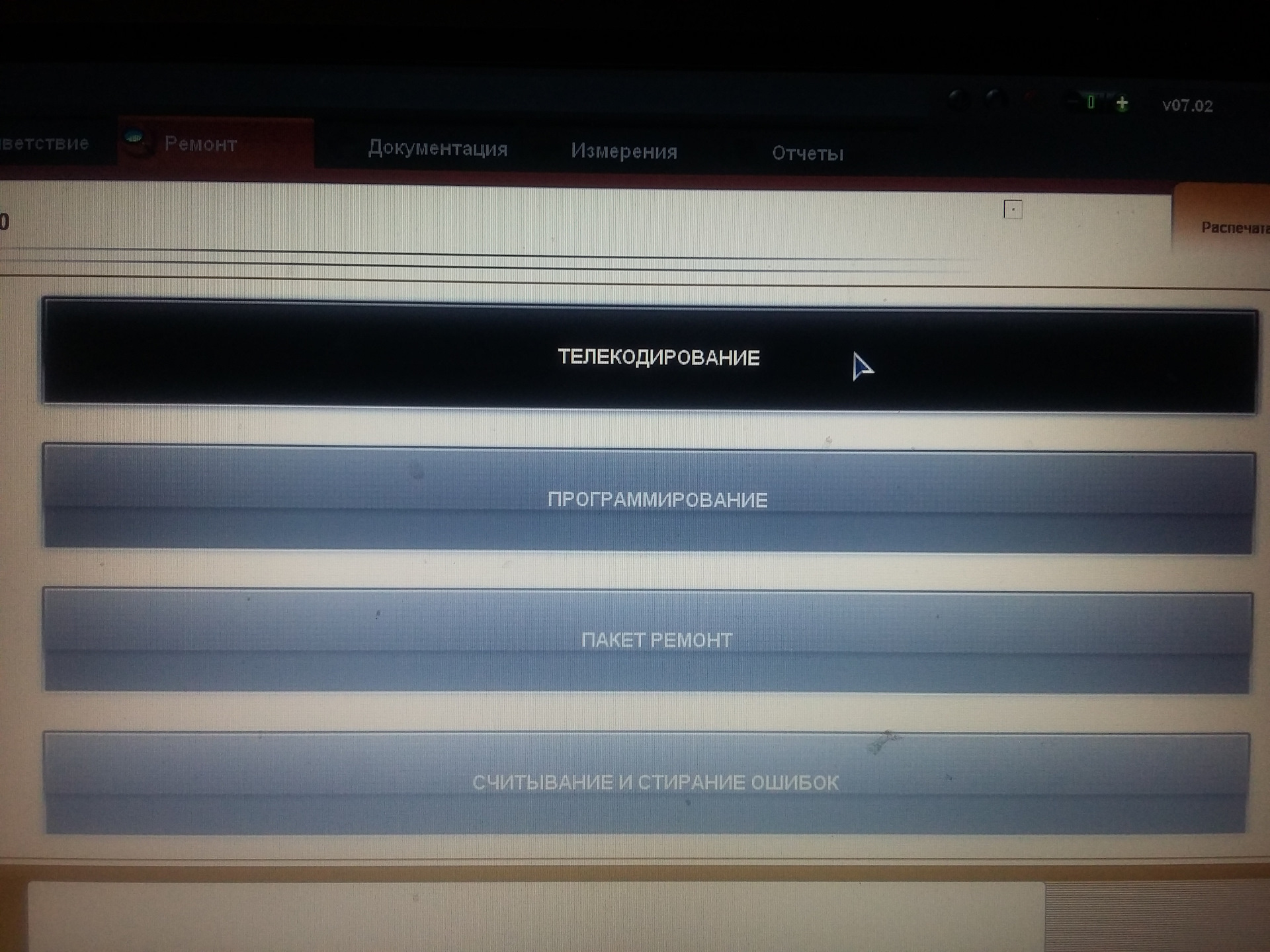

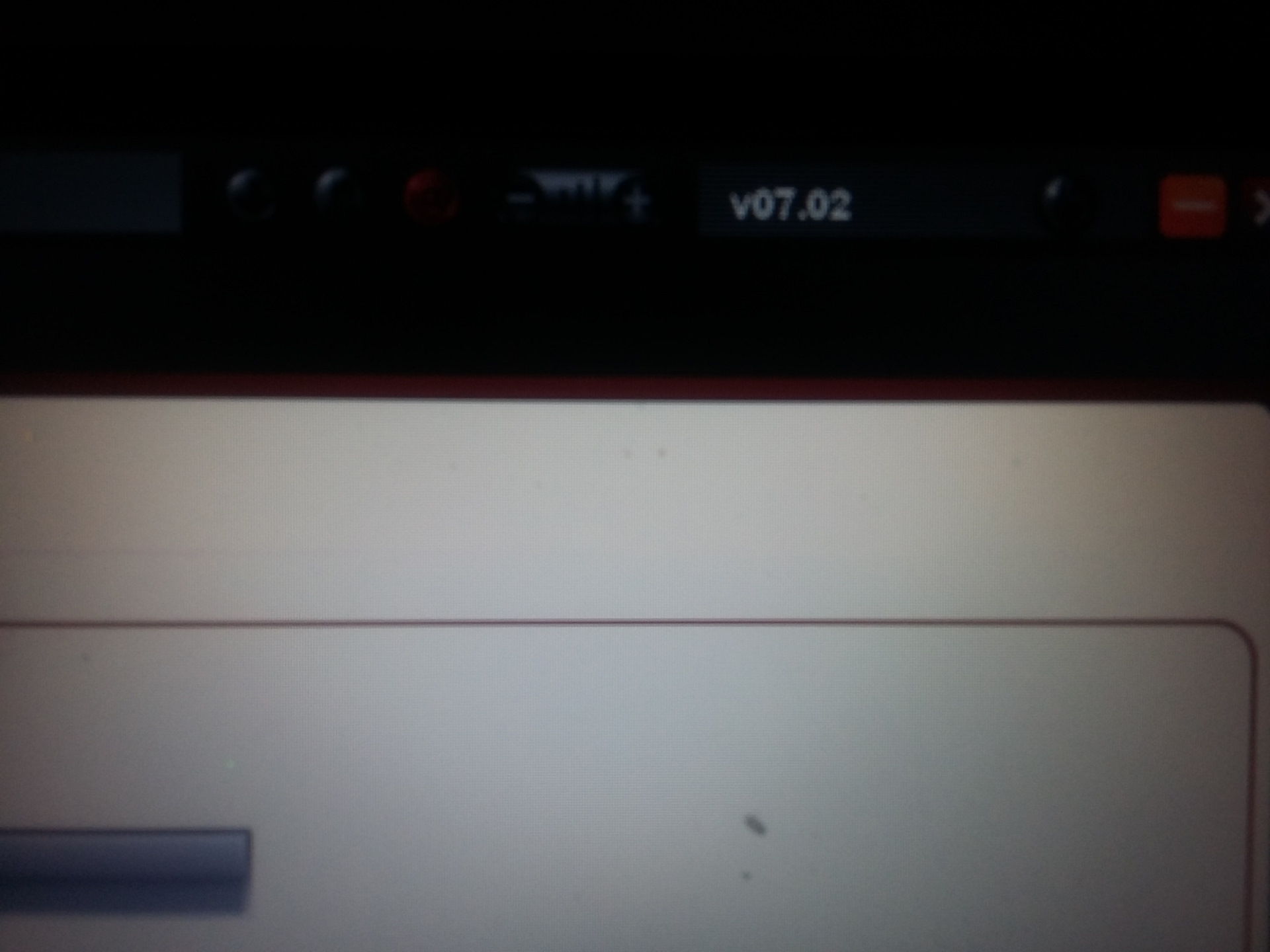

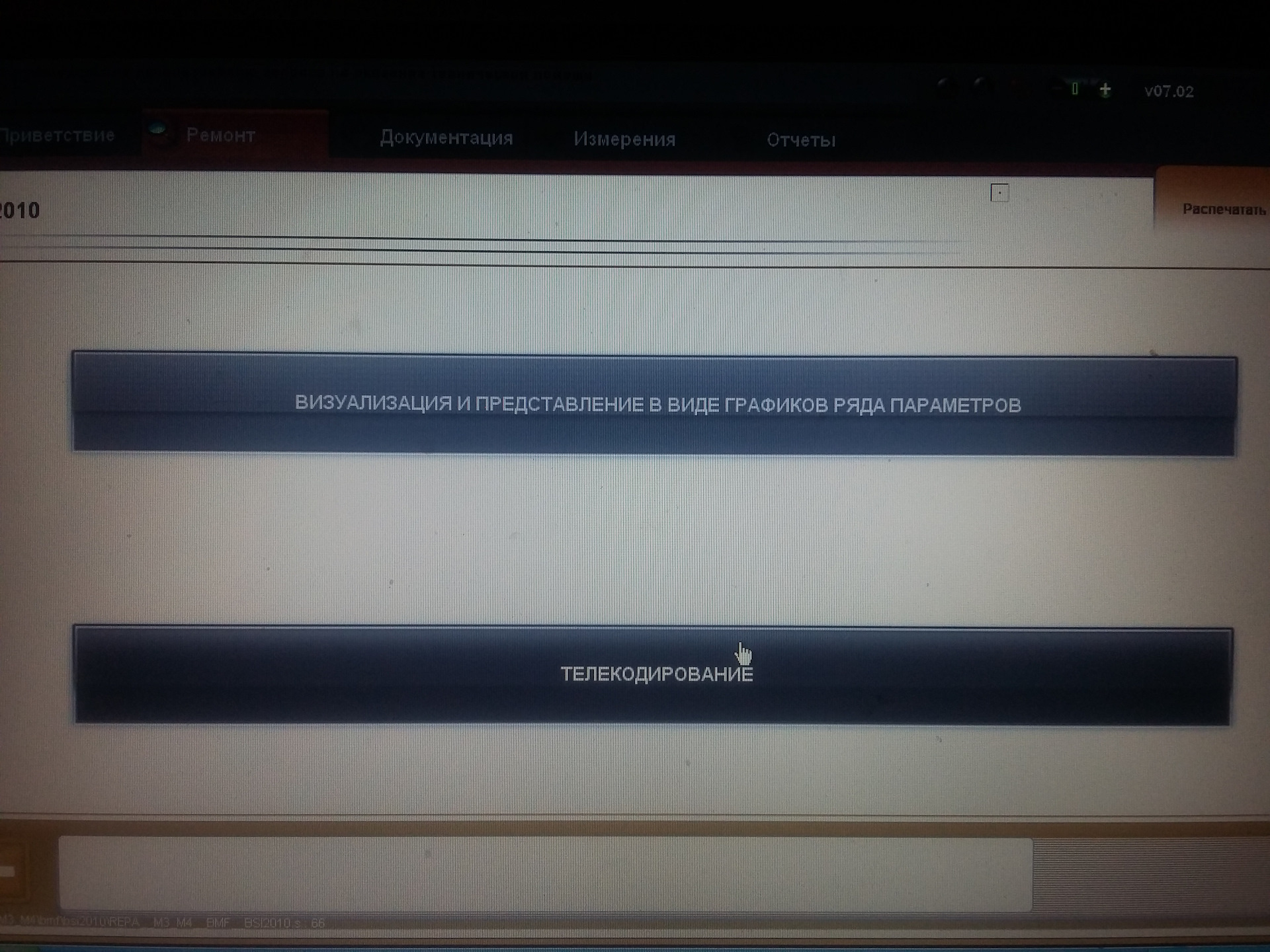

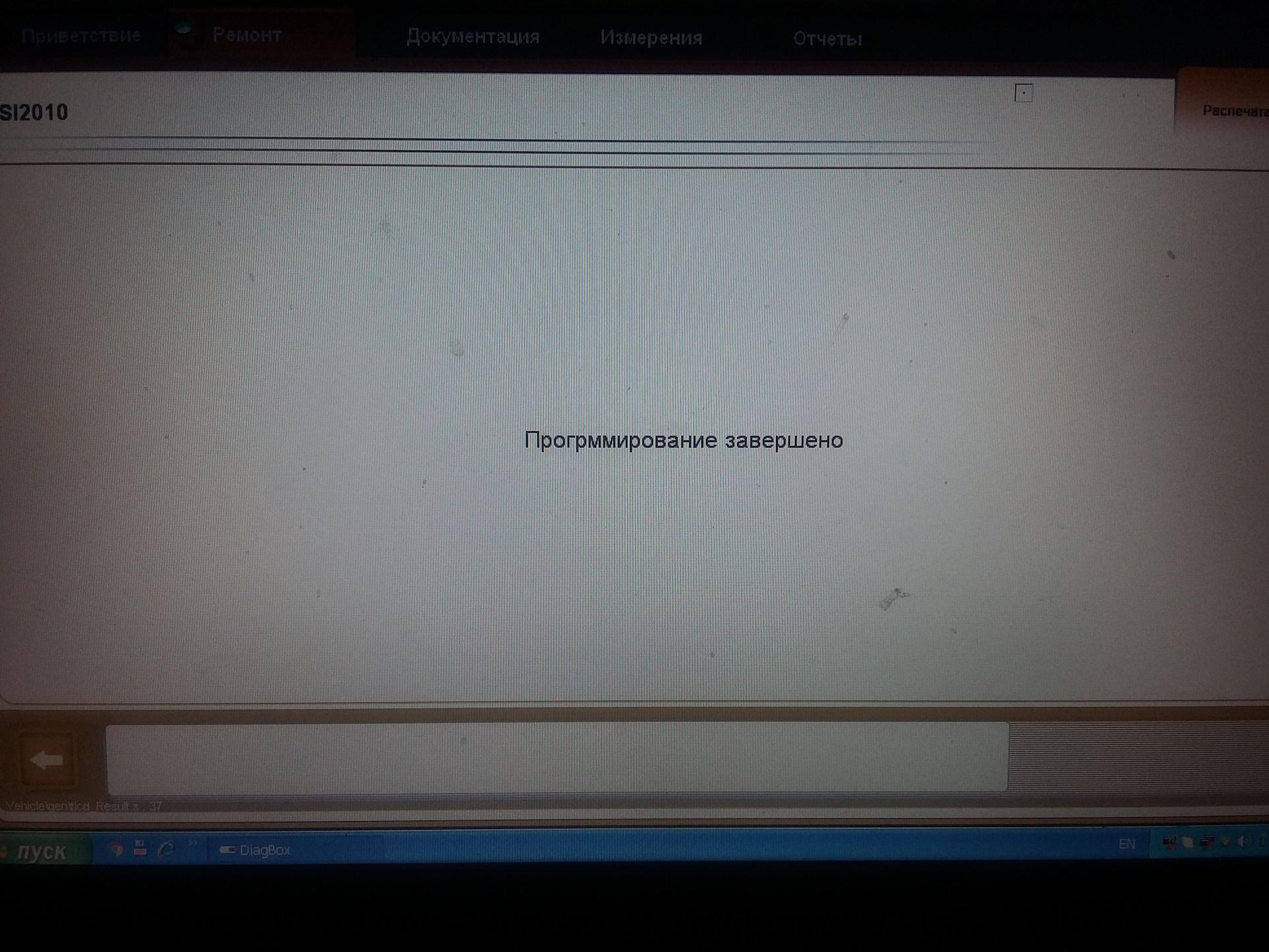

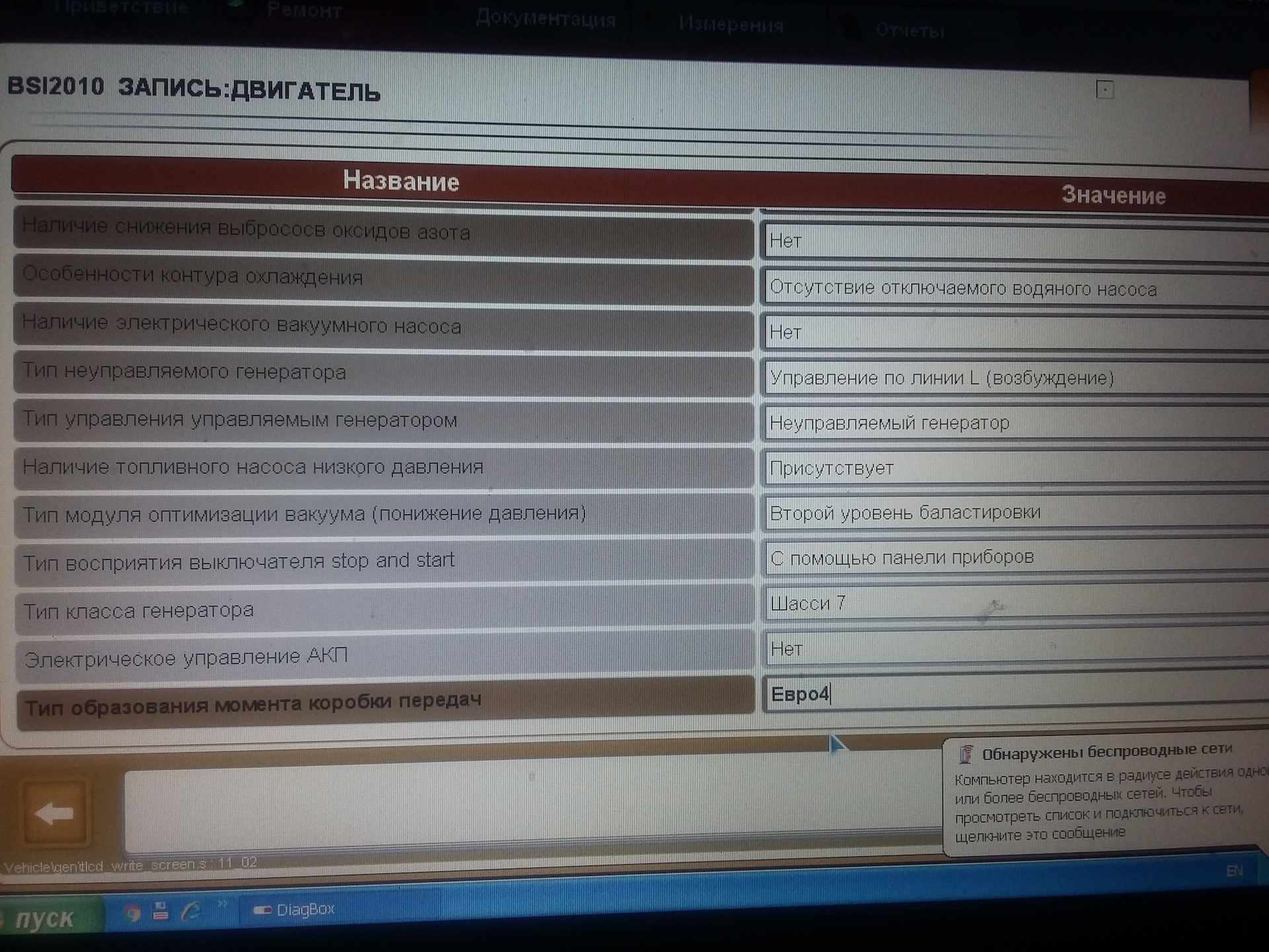

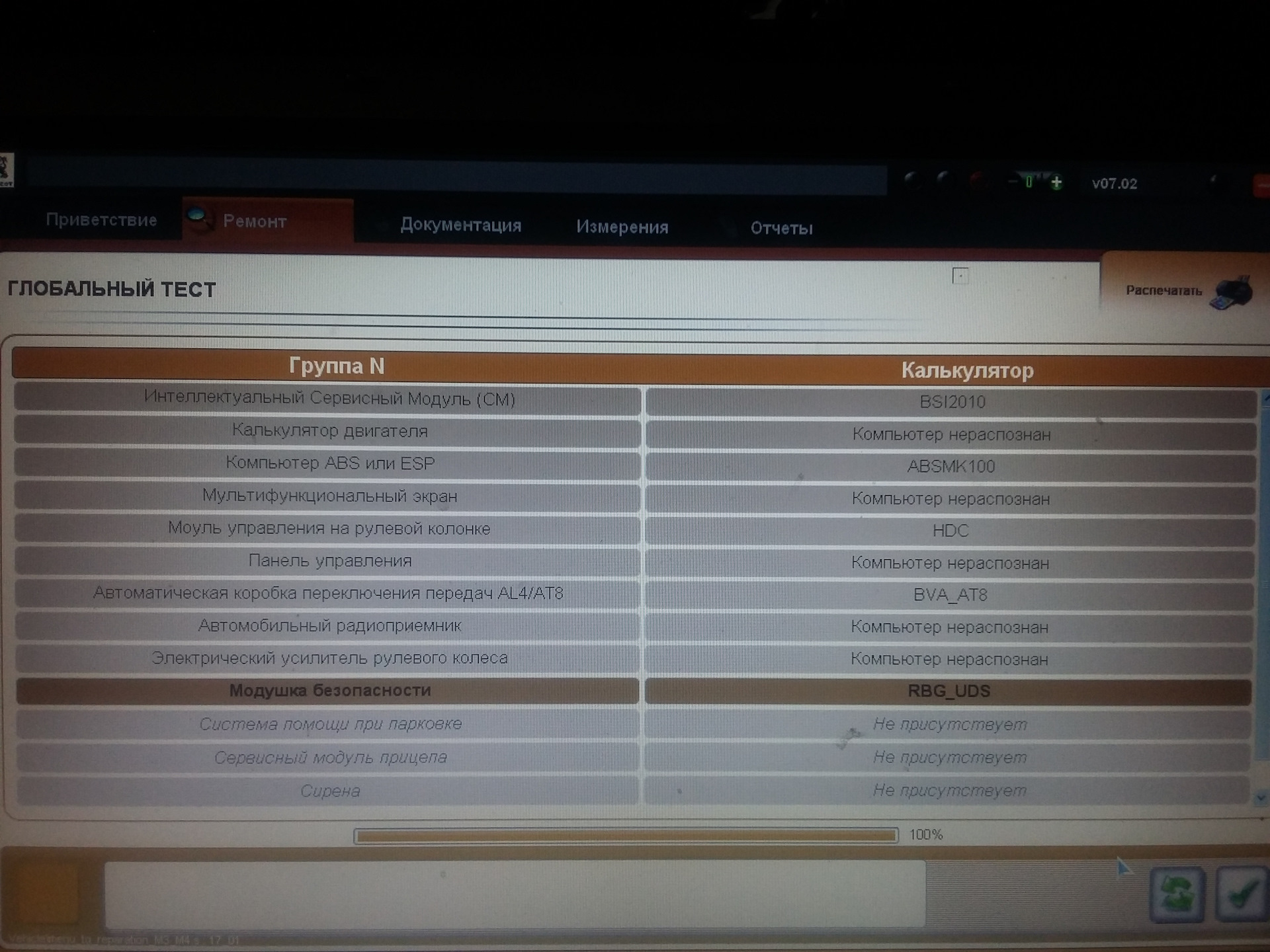

Всем кто задавал вопросыВерсия Diagbox 07.02
Ето из Евро3 на Евро4?
Из евро 5 на евро 4, расход упал
Ето странно, но интересно
Что изменилось?
Расход по городу с кондеем стал 8-8.2 л
А был?
Около 10_12… У меня автомат
Лексию прикупил?"Модушка безопасности" — улыбнуло)))
Все верно… тебя подушка и меня Модушка…наверное модная душка.))
