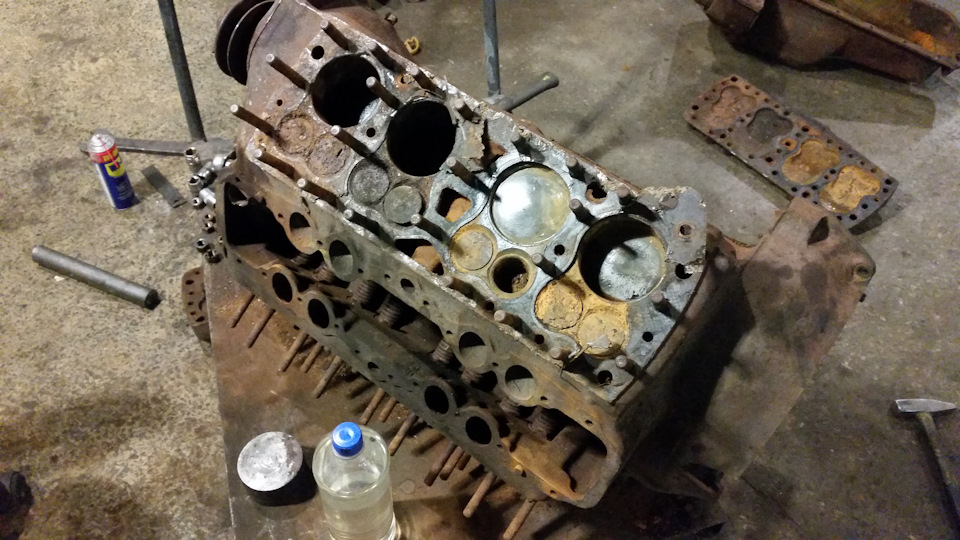

Как мы писали в прошлом журнале, все что могло заржаветь — заржавело, все что могло заклинить — заклинило. Для снятия головок пришлось прогревать каждую шпильку и гайку, часть гаек все равно спасти не удалось — грани попросту съела ржавчина. Традиционно несколько шпилек свернуло, но это в общем-то не столь страшно, так как они все равно под замену.
После снятия головок, которые оказались внешне живыми, получили доступ к поршням. Надо отметить, что двигатель в таком состоянии простоял много лет — но все свечки были на месте. К чести норвежцев следует сказать, что никто не соревновался в меткости попадания в цилиндр через свечное отверстие, как на ЗИСовском двигателе, но влага, тем не менее, туда попала и дело свое сделала.

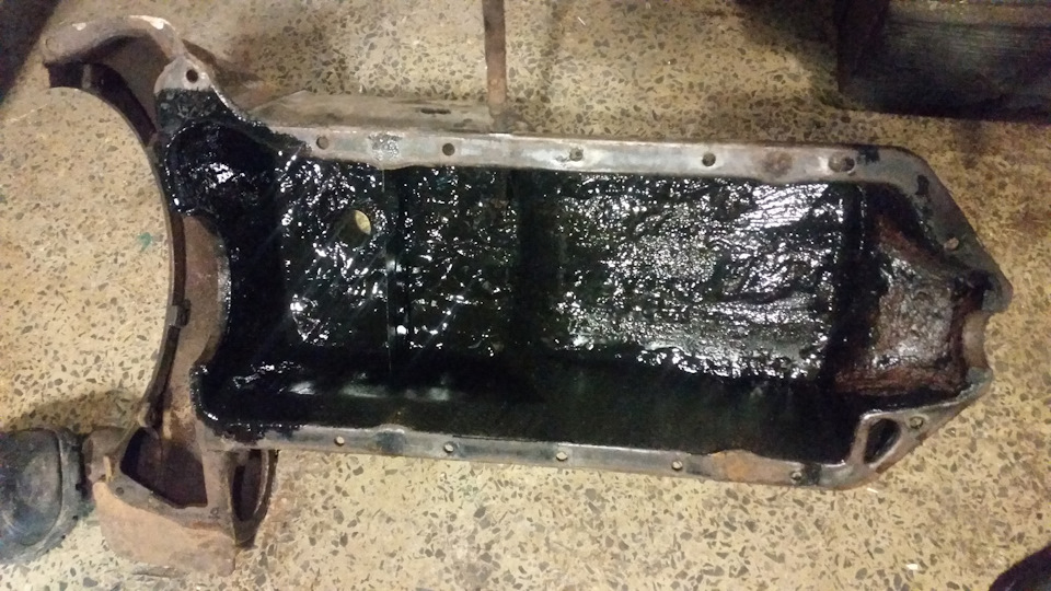

Далее — поддон. Обратите внимание на масляный насос, вернее маслозаборник — как выяснилось позже сетка несмотря на масло сгнила, а гудрон, бывший когда-то маслом, забил все маслоканалы, что и спасло их от трещин и коррозии.

Если у нашего двигателя закисли поршни, то здесь ситуация была еще печальней — дело в том, что Норвегия — северная страна, и если уж вода попадет в цилиндр — то замерзнет обязательно. В 4 цилиндрах, поршня которых были в нижней мертвой точке, были огромные трещины, видные невооруженным глазом.
