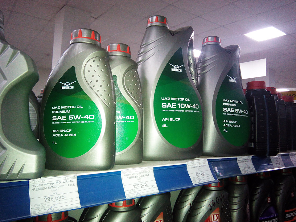

Пробег с момента предыдущей замены плавно приблизился к отметке 155 тыс. км, а значит, пора менять масло. Процедура проводится регулярно, каждые 10 тыс. км.
Масло заказывал синтетику UAZ motor oil premium 5w-40 000101004054002 (тот же Lukoil 5w-40 с другой наклейкой, подтверждено анализами с www.oil-club.ru) в четырехлитровой канистре.
Результаты анализа свежего UAZ Motor Oil Premium 5W-40 API SN в лаборатории:
Масло заявлено как: API SN/CF; ACEA A3/B4
1) масло полностью удовлетворяет стандарту SAE и может называться 5W-40.
2) Вязкость при 100С = 13,29 — как и должно быть у современной 5W-40.
3) Щелочное число = 11,40 — очень высокое, говорит о хороших моющих нейтрализующих свойствах масла. Но подозреваю что немного переборщили с пакетом присадок, не всегда оно такое — где то около 10 должно быть в других партиях.
4) Кислотное число = 2,03 — низкое, при высоком щелочном — это очень хорошо. Большой запас между ростом кислотного и падением щелочного — масло долго будет срабатываться.
5) Зольность сульфатная = 1.30 — многовато среди одноклассников, но стандарт ACEA A3/B4 не превышен — все нормально (как я и говорил пересыпали пакета присадок, масло пожирнее стало на присадки.)
6) Температура вспышки = 241С Именно поэтому у масла очень хорошая вспышка и отличный NOACK. Масло термостабильно при высоких температурах!
7) pH — кислотность — все нормально.
8) Содержание серы = 0,250 — говорит о современном пакете присадок и чистоте базового масла. Оно тут чуть повыше чем должно быть у таких же одноклассников, но это только по причине чуть большего содержания пакета присадок. Это не сульфонаты кальция не подумайте.
9) По элементам присадок, мы видим что используется пакет присадок Infineum. Как моющие присадки — салицилаты кальция. Как противоизносные присадки — цинк диалкил дитиофосфат (цинк фосфор), Бор как беззольный дисперсант.
ИК спектр Фурье говорит о том, что масло на основе гидрокрекинга.
Вывод: Отличное отечественное масло на пятерку. Качественные базовые масла улучшающие характеристики масла. Термостабильность при высоких температурах. Низкий расход на угар. Очень высокие моющие свойства масла. Отличные низкотемпературные характеристики — запуск в морозы и застывание в картере с большим запасом для 5W-40. В общем в нем все прекрасно, несущественный минус — переложили пакета присадок, но это не нарушает заявленные стандарты никак.

101004054002 — это же синтетика должна быть! Почему на канистре написано полусинь?
Благодарю за замечание, на верхнем фото синтетика.
