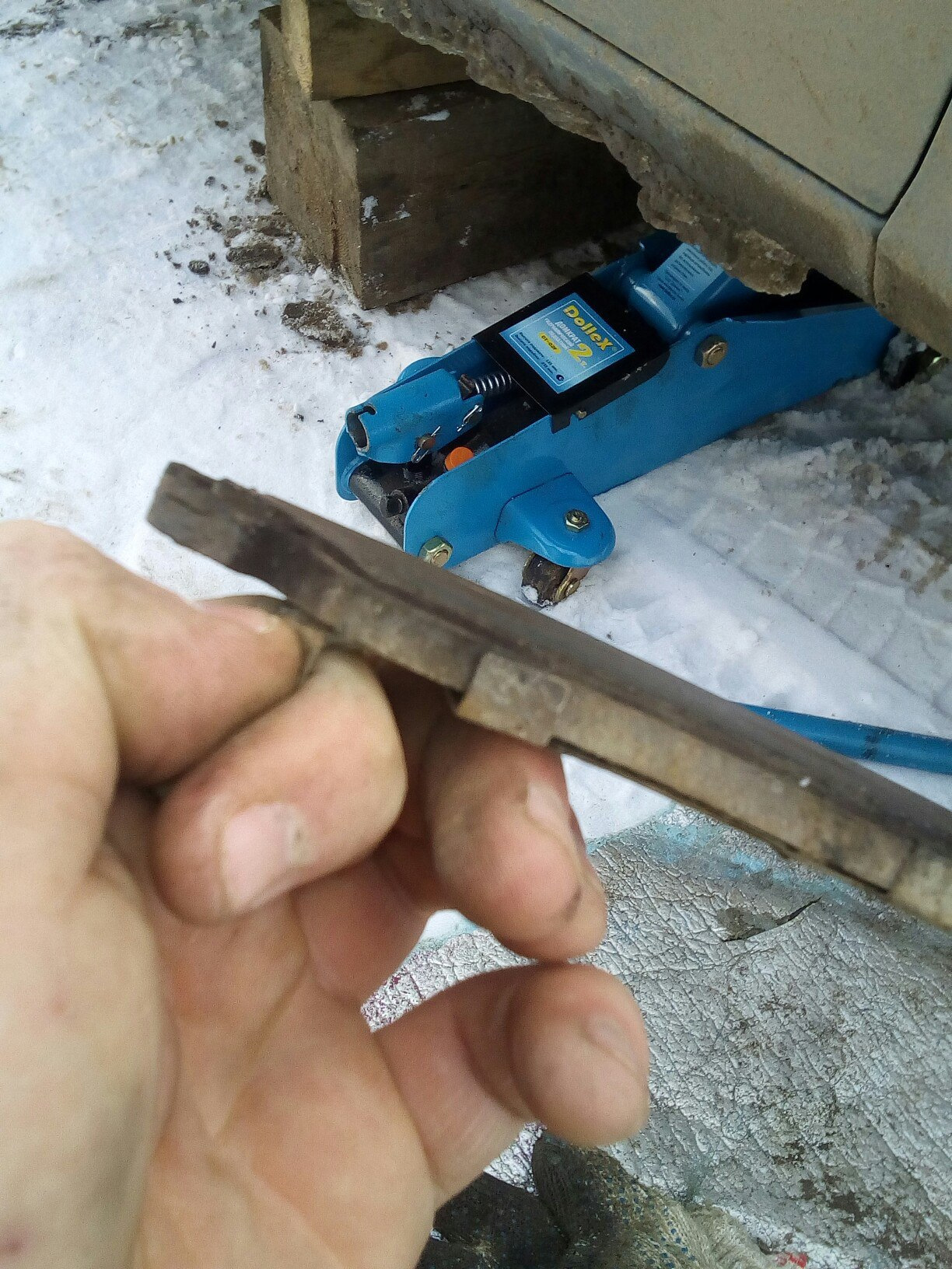

Ну вот, наконец то добрался я и до тормозов. Купил колодки перед/зад, втулки стабилизатора и пошел менять. Начал с переднего левого колеса, я знал что ступичному подшипнику хана, но что бы настолько (GMB проходил примерно 15 тысяч). Кроме подшипника увидел что мой новый пыльник разорван на две части, но об этом после.

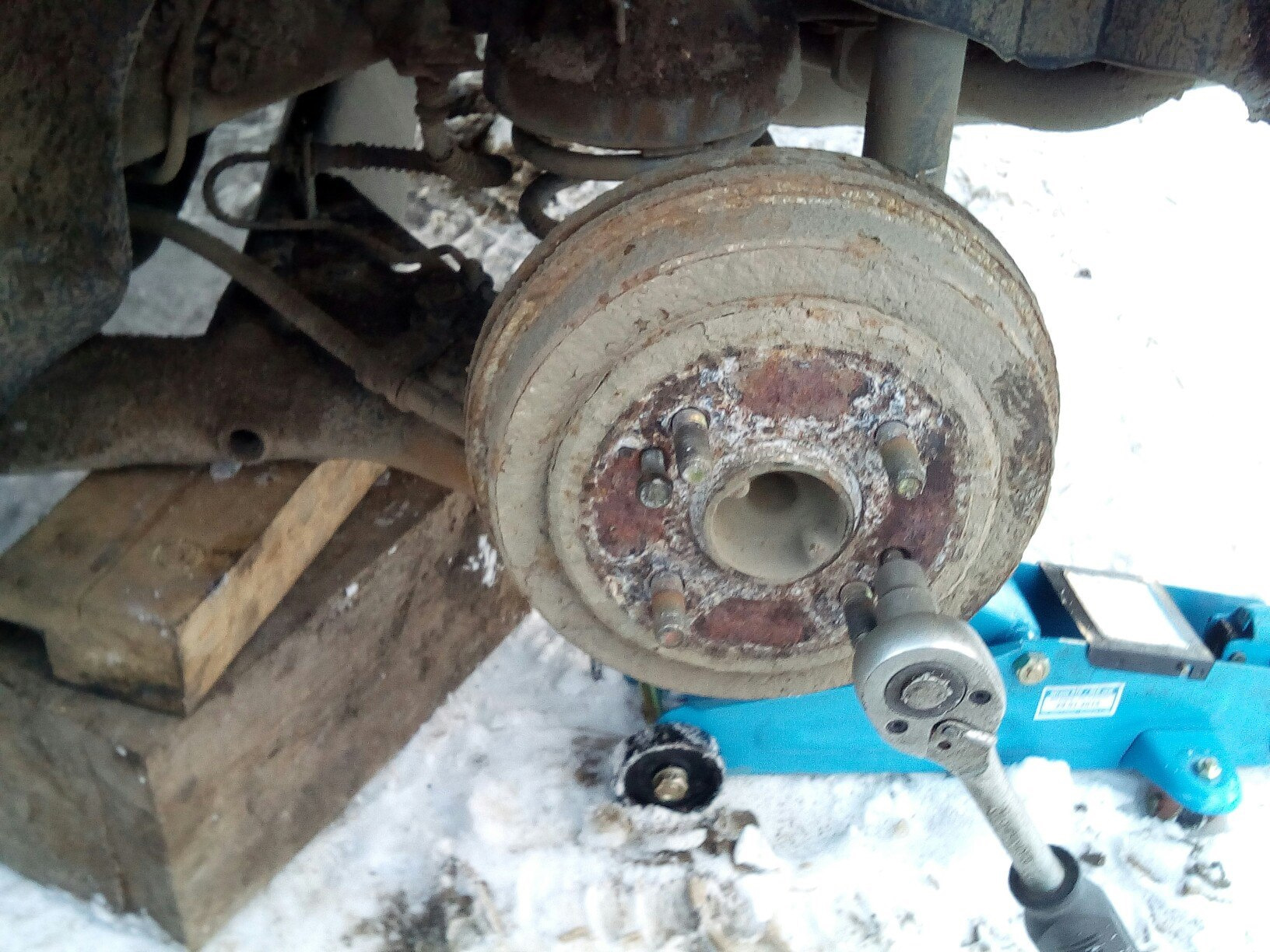

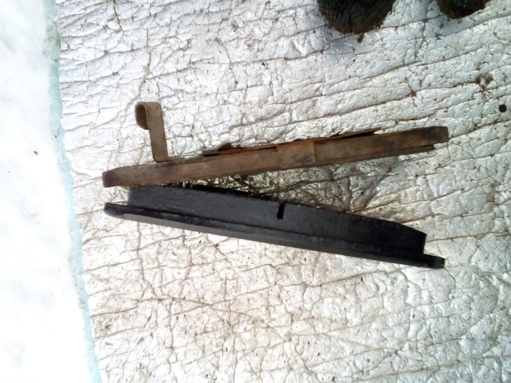

Дальше перешел на зад. С правым колесом все прошло нормально. Снял барабан с помощью двух болтов, после чего убрал бортик (выработку) дедовским способом.

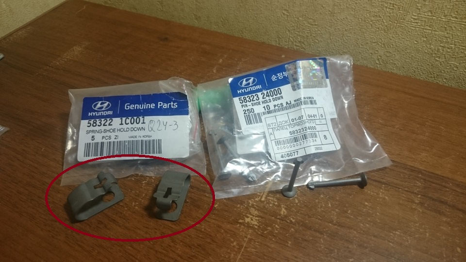

На левом заднем колесе, при снятии барабана обломились две прижимных пластинки. Их я ждал три дня.

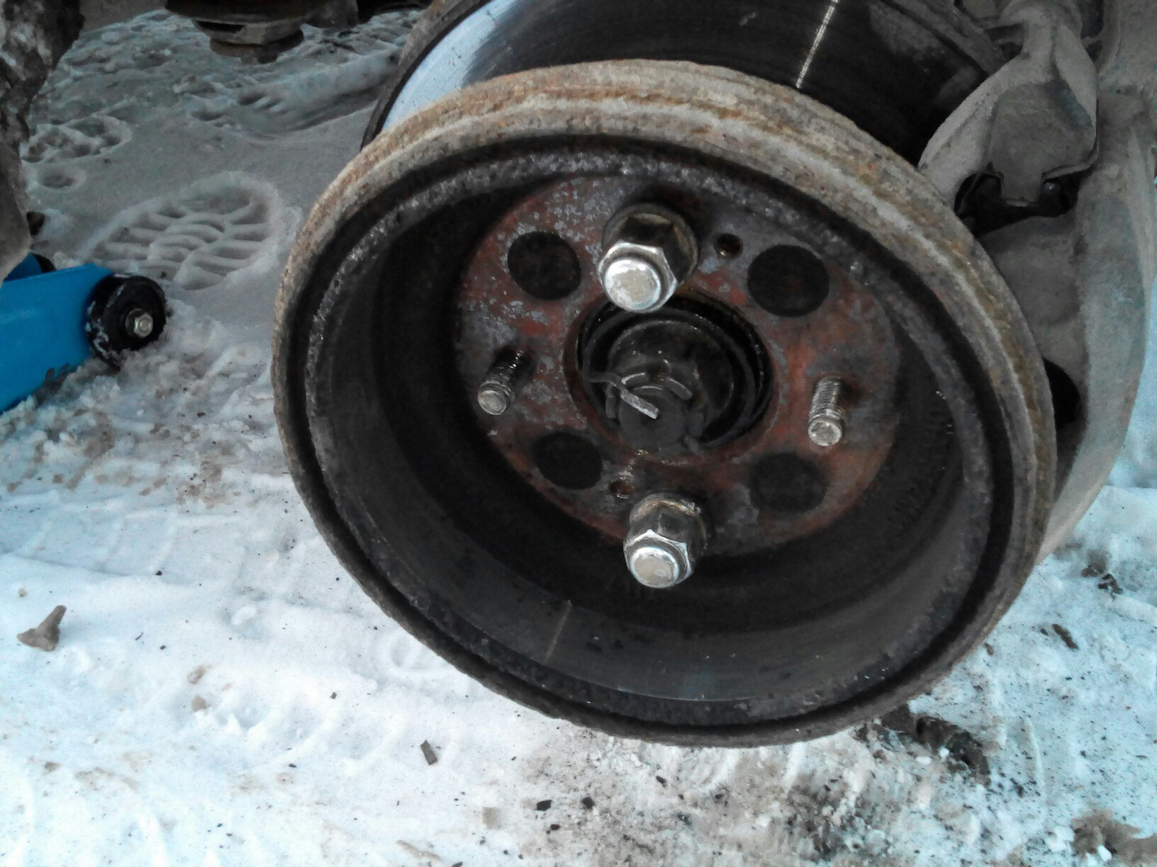

Все собрал и поехал на сервис менять подшипник и пыльник шруса. Подшипник на этот раз оригинал, пыльник не помню "немецкий". После того как разобрали, оказалось, что на другом сервисе не поставили стопорное кольцо шруса. Это могло стать одной из причин быстрого выхода из строя пыльника.

обточка просто напильником?
Да, с заточенными гранями. Убрал только бортик.
