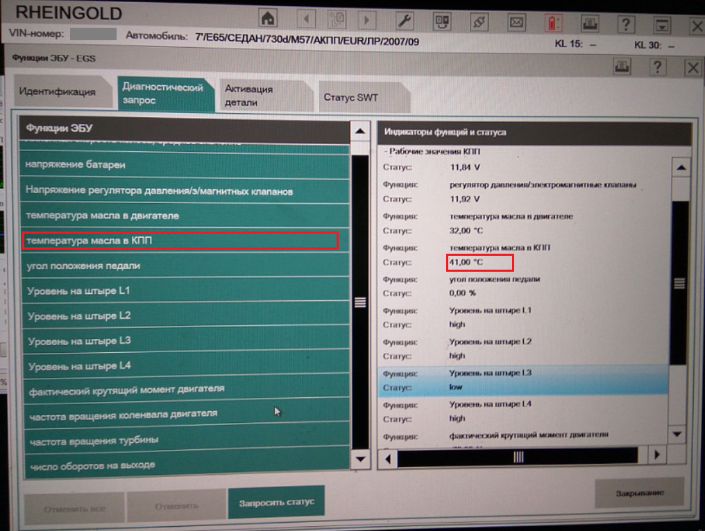

Температуру масла в коробке можно посмотреть в блоке EGS.

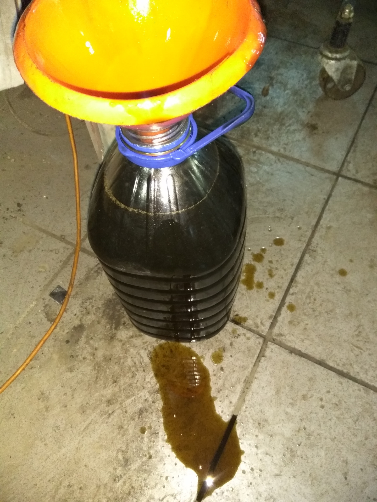

Откручиваем пробку маслосливного отверстия. Стекло из коробки около 5 литров масла. Видно, что оно далеко не свежее, но абсолютно ничем не воняет, практически без запаха.

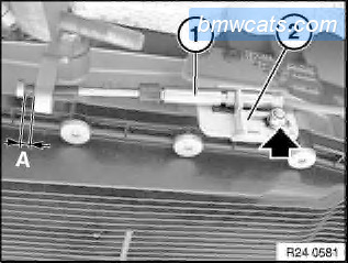

Далее отсоединяем тросик аварийной разбокировки АКПП. Отворачиваем гайку, указанную стрелкой и отсоединям саму тягу (1).
При установке: Отрегулировать тягу:
• отвернуть гайку,
• отрегулировать тягу через кронштейн (2), чтобы образовался зазор A = 1 мм,
• затянуть гайку. Насколько, TIS смолчал.

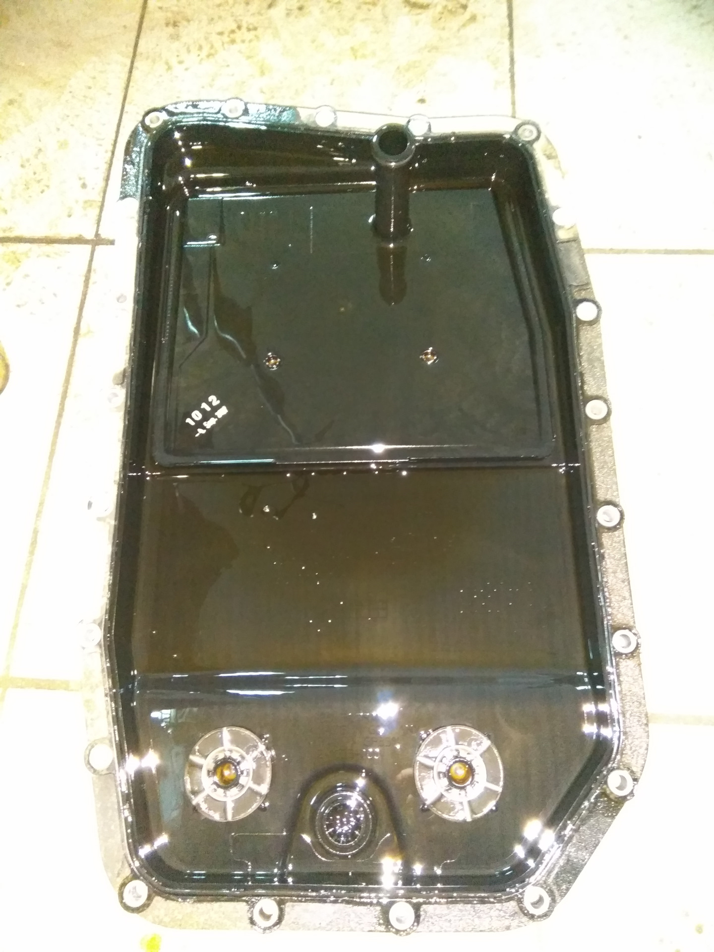

Далее аккуратно снимаем сам поддон, в нем ещё много масла. Слили остатки с поддона.
Не скажу, что магниты блестели, стружки не было, пальцем провел, тонкий слой какой то консистенции был, типа металлической пыли.

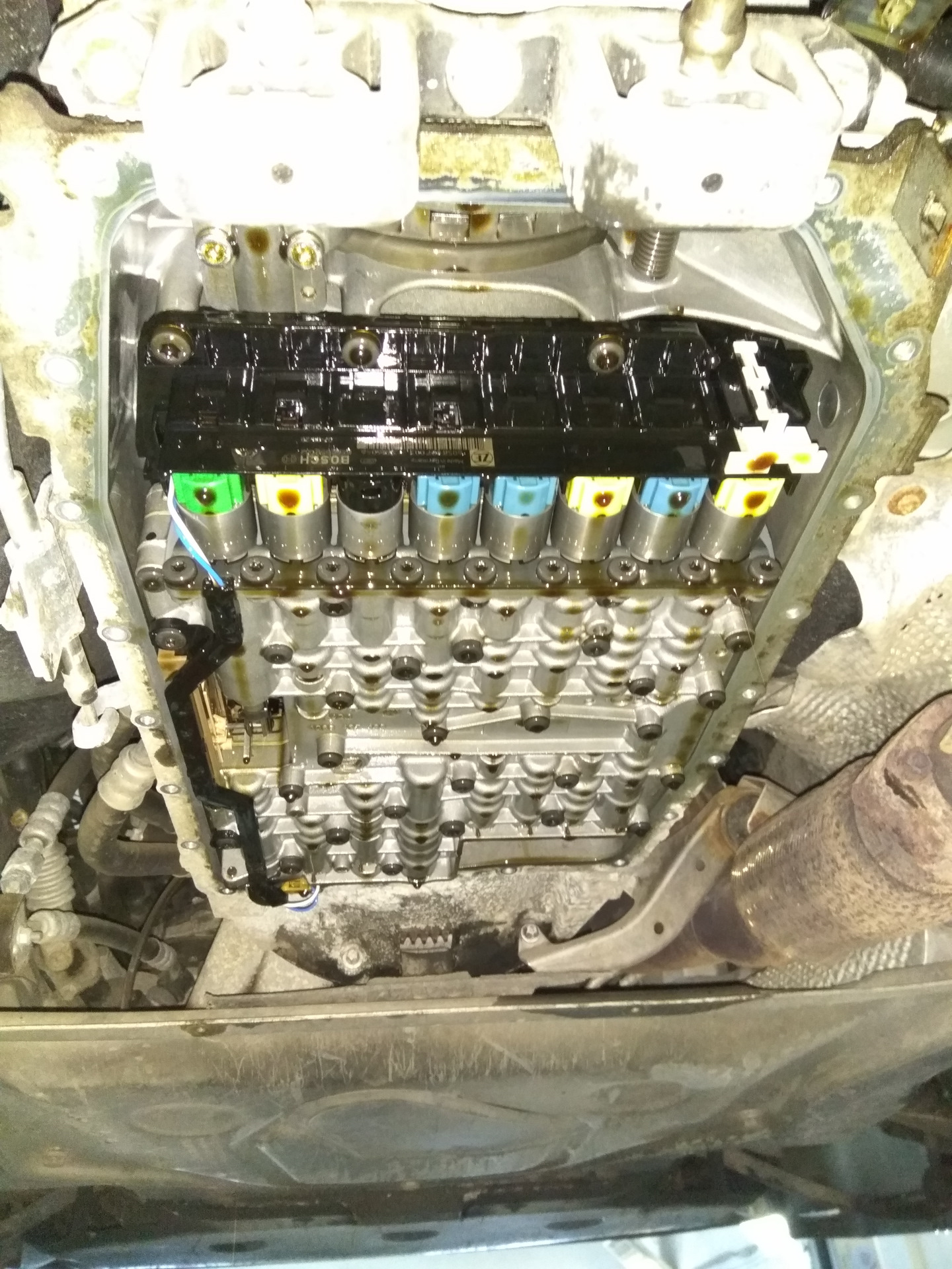

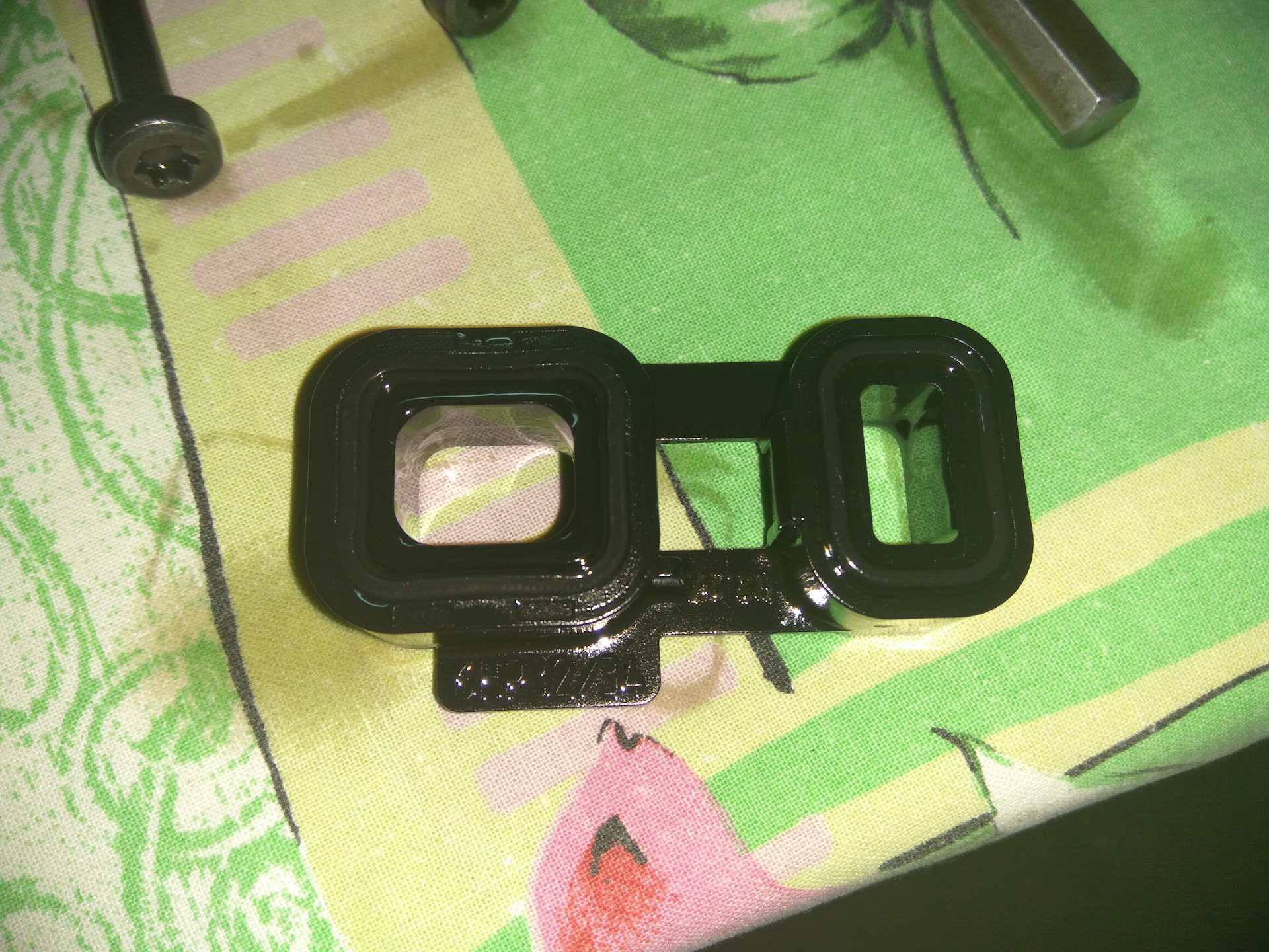

Это самое неудобное из всей процедуры. Места там очень мало, снять одно дело, а ещё и ставить нужно. Нужно открутить крепления датчика температуры, который идёт к выхлопной трубе. Аккуратно, чтобы не сломать пластиковые детали. Сам датчик не бюджетный порядка 5 0000. Далее если смотреть на сам разъем, против часовой стрелки повернуть и осторожно отсоединить разъём. Чтобы он не мешал снимать и ставить уплотнительную втулку, закрепить его чуть повыше и зафиксировать. Делать аккуратно, чтобы грязь и пыль не сыпалась вниз, поэтому и рекомендуют прикрывать чем нить разъем ЭБУ. Сделайте метку исходного положения втулки, чтобы потом было понятно как ставить. Также на снятом, если будете снимать, мехатронике попробуйте зафиксировать втулку, чтобы было наглядно видно как всё фиксируется. В моем случае это не помогло :) потому как новая напрочь отказался стать, пришлось установить старую заменив все резинки с нового.
Вот сам мехатроник.
Дальше, нужно расфиксировать уплотнительную втулку, потянув вниз белый фиксатор, достаем саму втулку.

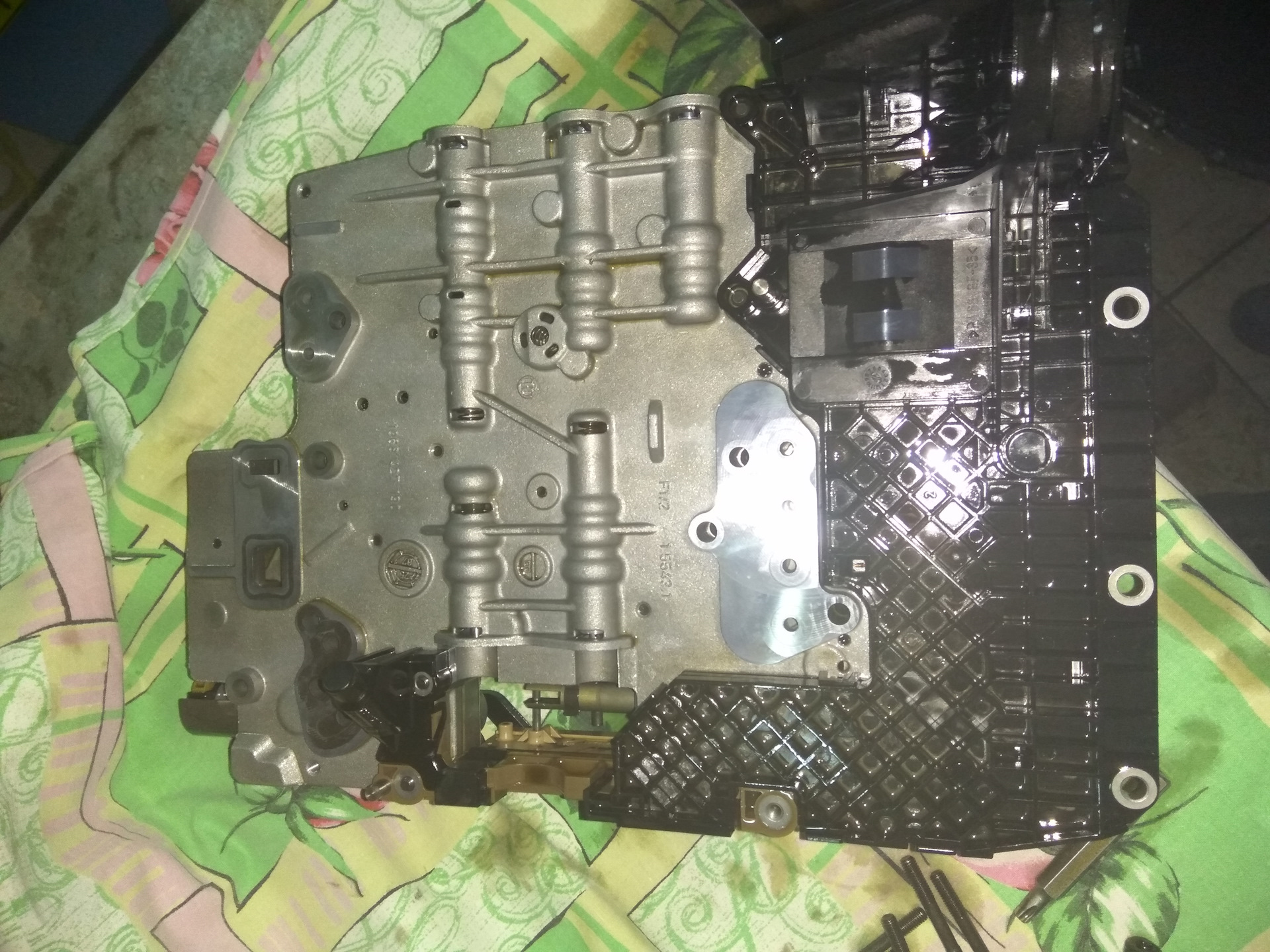

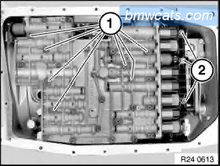

Далее снимаем мехатроник. Откручиваем винты 1 и 2
Нужно слить из него остатки масла и промыть. Мне промывали обычным карбклинером. Нужно содежать его в стерильном состоянии, чтобы потом мусор не забивал каналы и соленоиды. По возможности продуть компрессором и дать просохнуть.

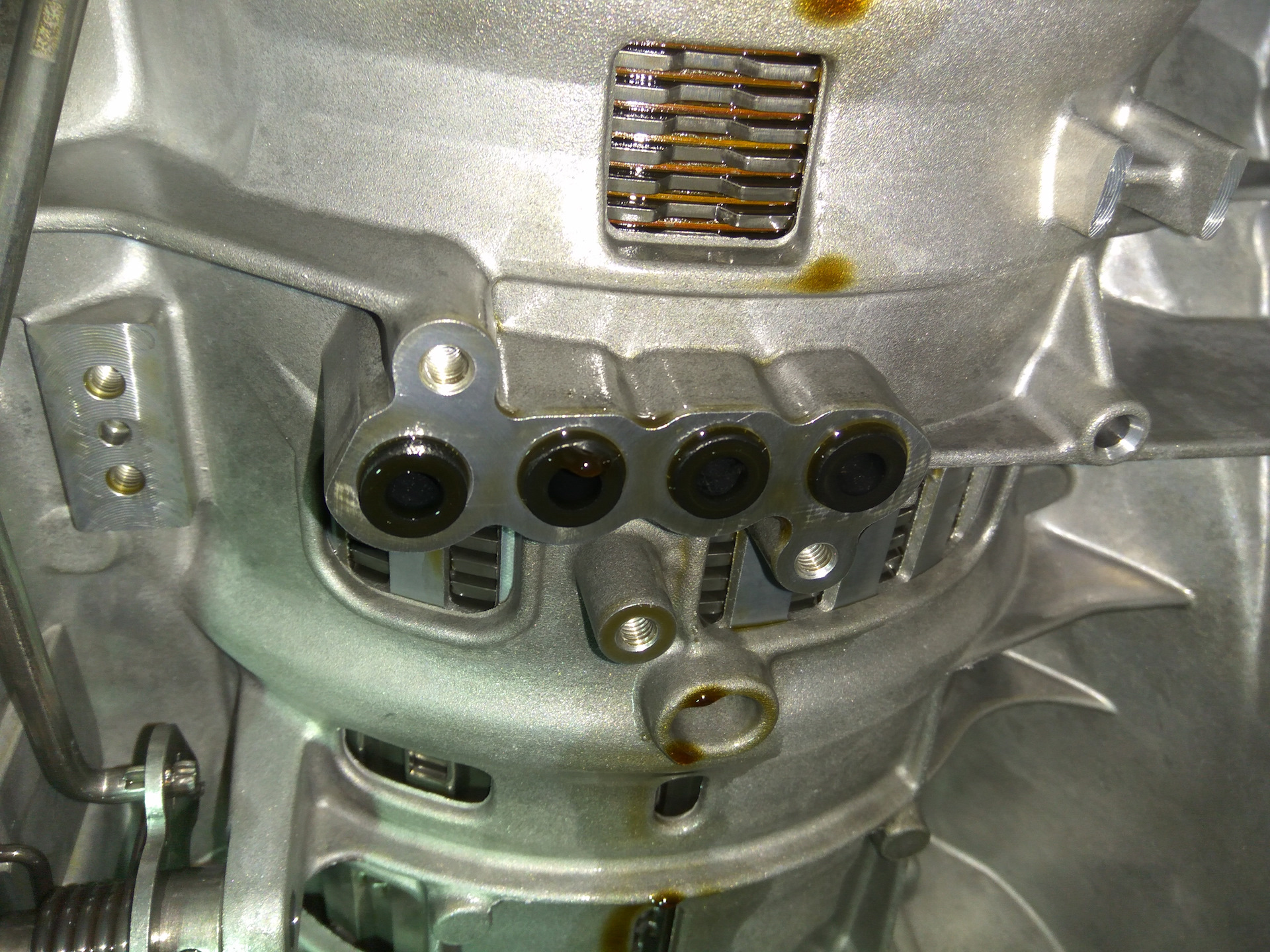

Далее снимаем очки.

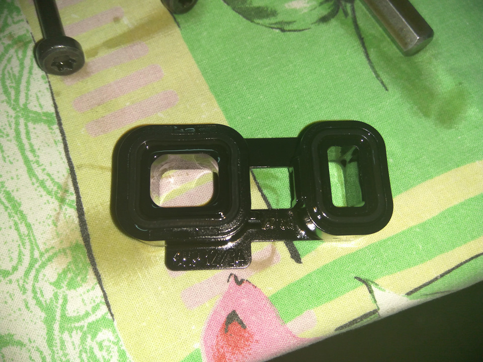

Далее достаем резиновые втулки, их 4 штуки разных размеров, сидели они очень плотно и достать их пальцами не получилось, тянули щипцами. Достаем по одной, подбираем из новых нужную, смачиваем новую маслом и ставим на место. И так с остальными. Получилось как то так.
Обратите внимание, сами втулки немного выпирают, что доставляет проблем установить и затянуть мехатроник по нужному моменту затяжки 24 30 1AZ.

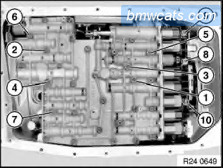

Теперь можно ставить мехатроник. Болты затягиваем по схеме.
Далее, самый гемор, ставим втулку ( описывал выше ), давим снизу белый фиксатор вверх, если не зафиксировалось, значит не до конца вставили втулку.

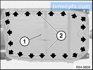

Перед установкой поддона очистить поверхность прилегания к картеру коробки. Далее ставим поддон. Снимаем на поддоне заглушку с трубки и устанавливаем, надавив чуть с силой, чтобы трубка фильтра вошла в отверстие.
Далее закручиваем болты до прилегания их головок.
Далее по схеме от центра картера в перекрестном порядке к краям картера зажимаем болты. Момент затяжки 10 Нм. 24 11 5AZ

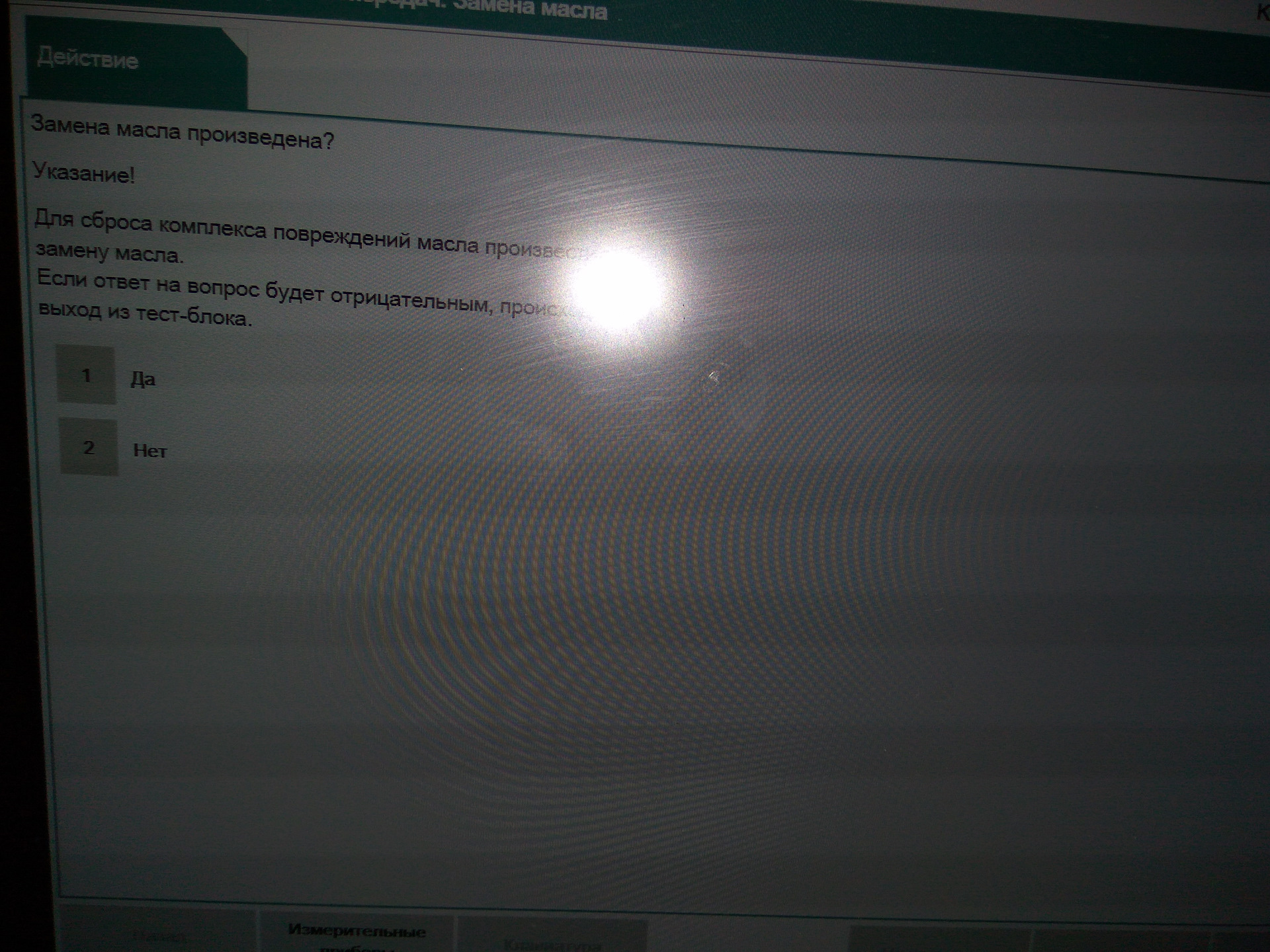

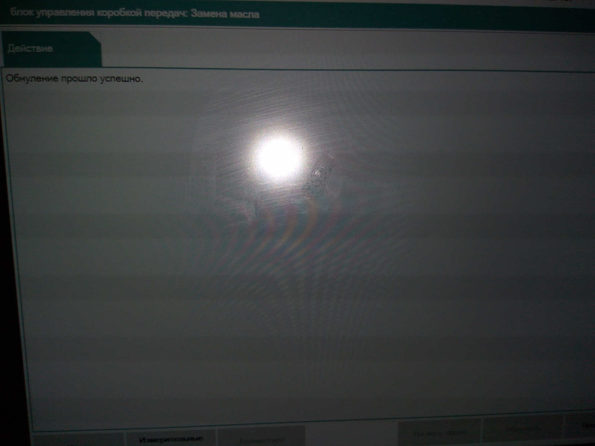

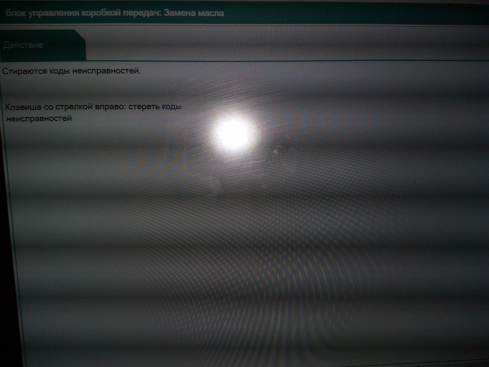

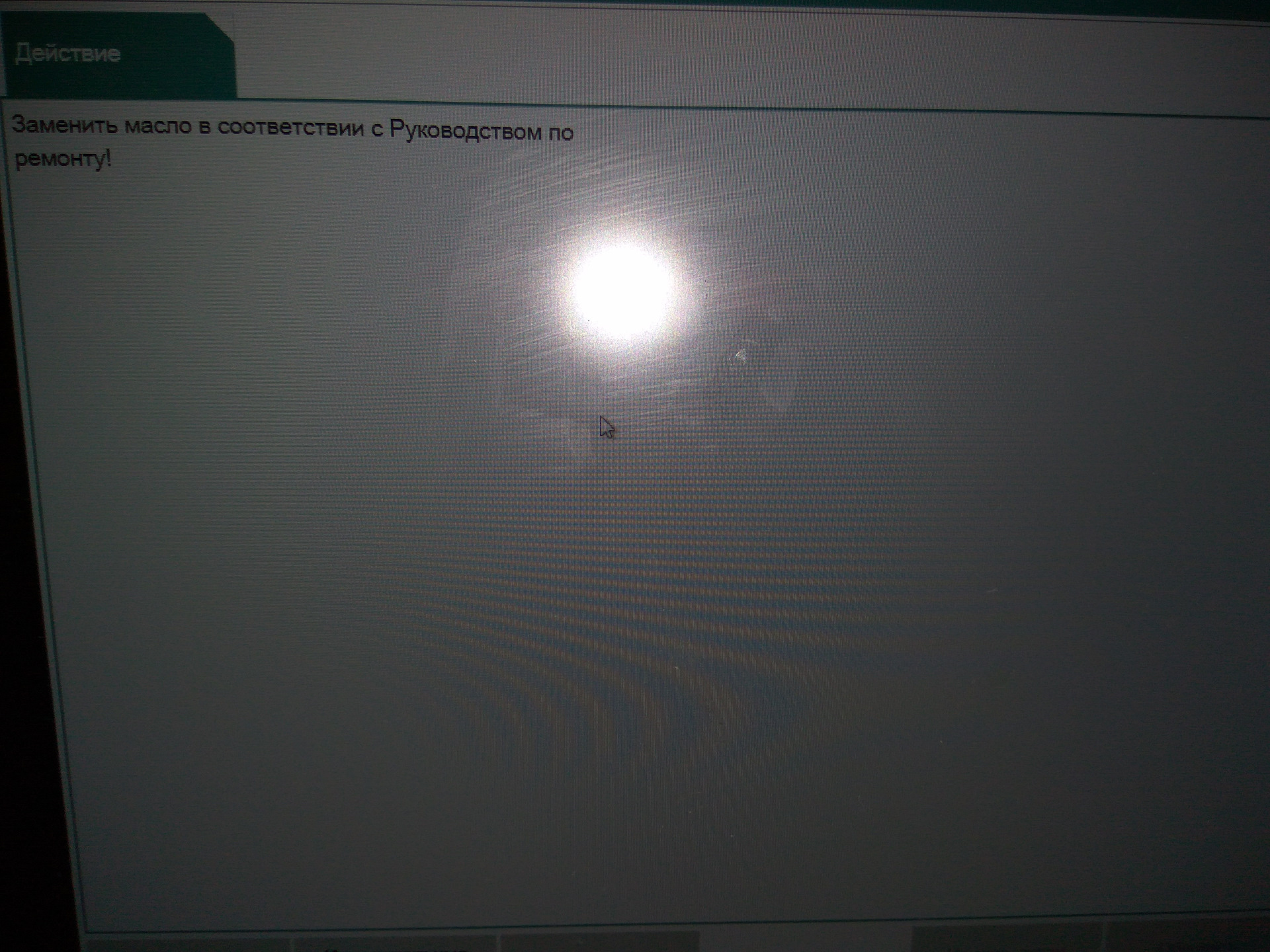

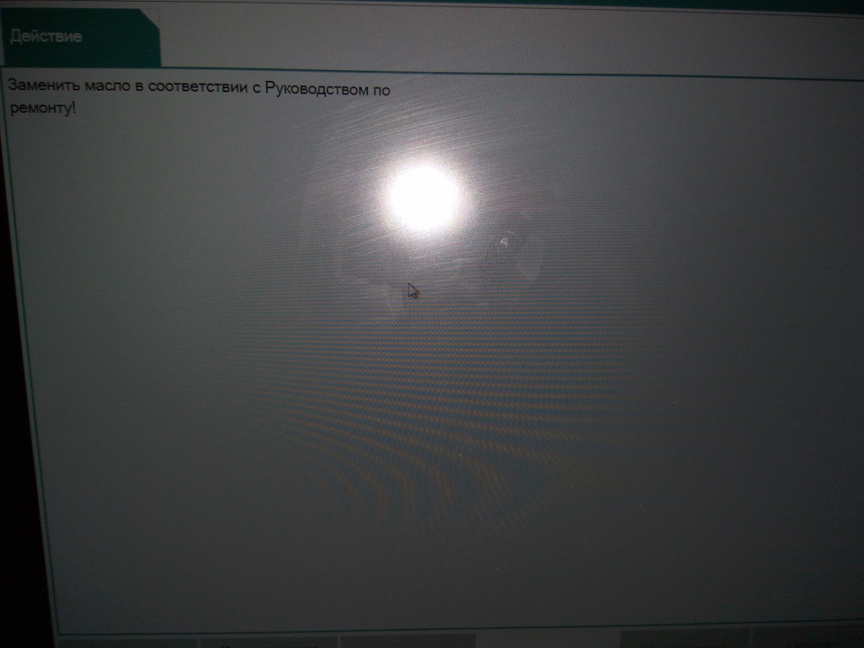

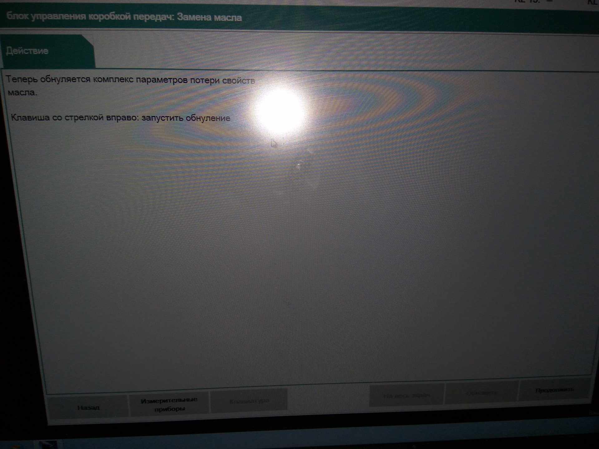

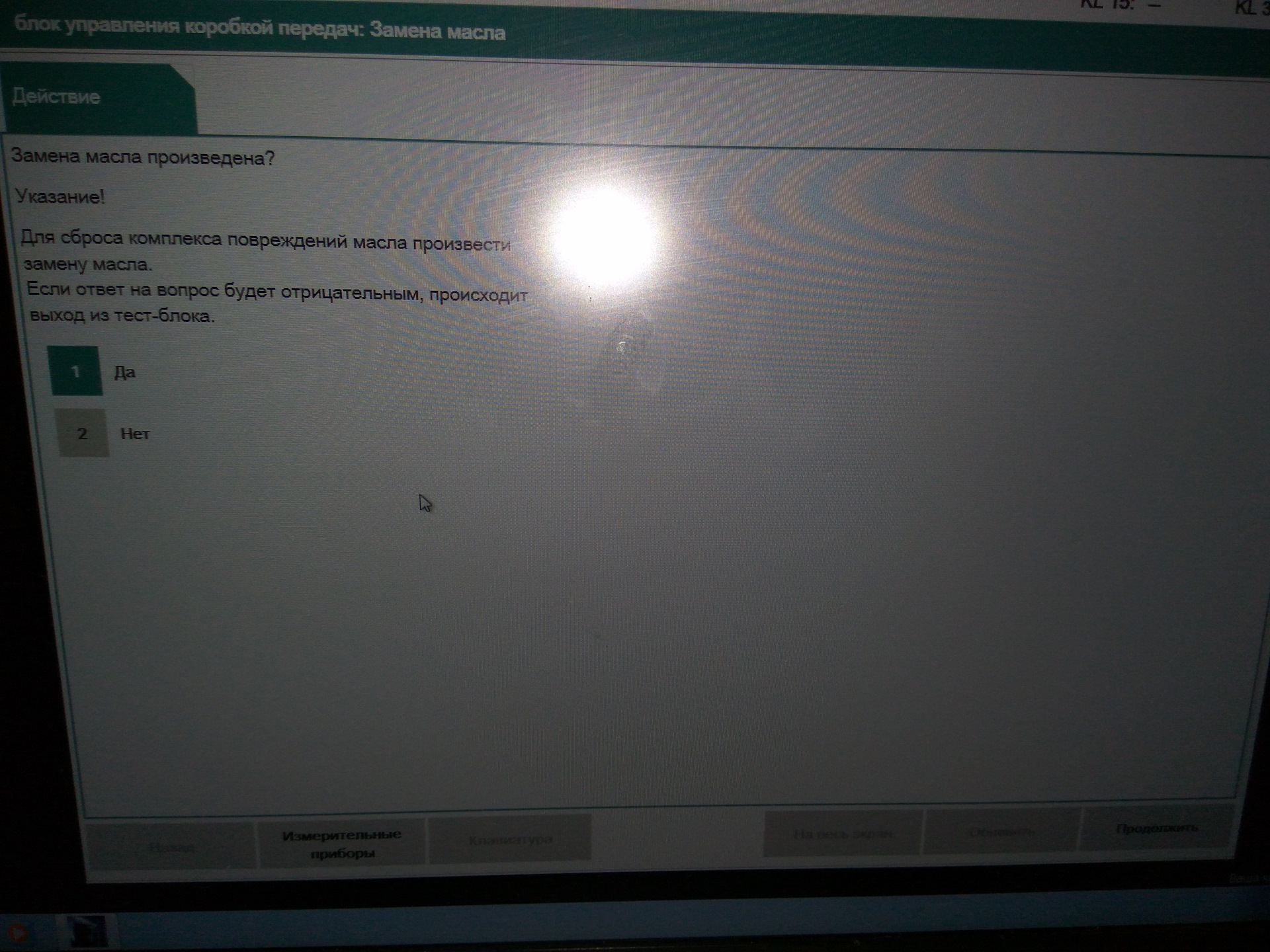

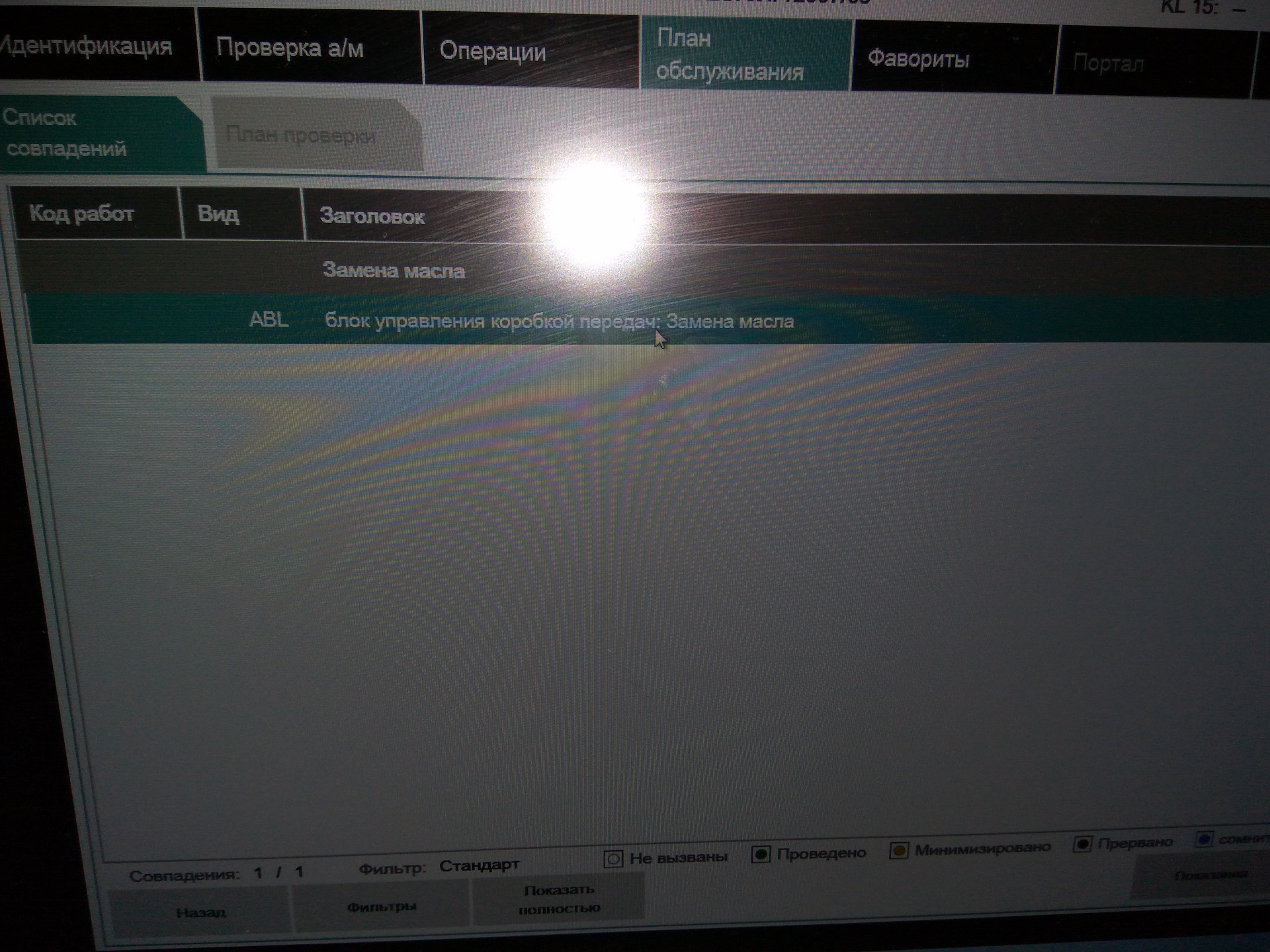

Далее за ноут. Запускаем Rheingold. И делаем сброс адаптации.
Далее делаем сброс качества масла.
Сервисные функции->Привод->Блок управления коробкой передач->Замена масла->
