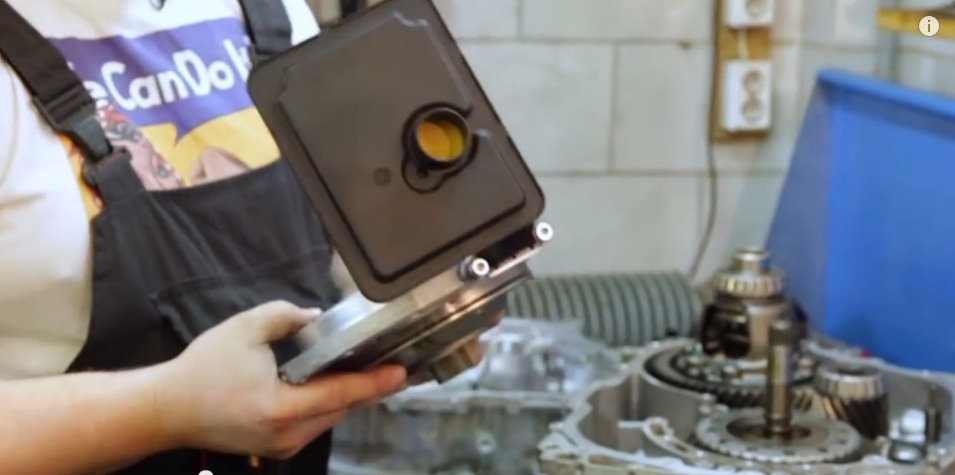

Гидравлическая 6-ст АКП-типтроник (A6GF1), формально не требует замены масла (в тяжелых условиях замена рекомендуется каждые 96 т.км), но если вы собираетесь ездить долго и счастливо, то замены нужно делать каждые 30-40ткм, максимум 60ткм.
Масляный фильтр не меняется, он на весь срок службы, для замены нужно разбирать АКП.
Уровень масла выставляем при температуре АКП 50-60 градусов, масло должно вытекать из отверстия контроля уровня тонкой струйкой на заведенном моторе (струйка толщиной 1-2мм).
Методы замены:
1) частичная замена, меняется около 4л масла. Просто сливаем из картера и заливаем свежее. Если сделать два раза подряд (с небольшим интервалом), то считается полной заменой.
2) метод замещения (полная замена без аппарата со сливом из шлангов радиатора), меняется около 8л масла. Сливаем 4л, заливаем 4л, отсоединяем патрубки охлаждения масла от радиатора, заводим мотор и свежее масло выдавливает оставшиеся 4л старого масла. Очень хороший метод.
— Видео-инструкция, полная замена
— Видео-инструкция на примере Sportage, коробка такая же, но с усиленным пакетом фрикционов, полная замена
— Текстовая инструкция 1, полная замена
— Текстовая инструкция 2
— Текстовая инструкция 3
— Текстовая инструкция 4
3) полная замена на аппарате — этот метод самый дорогой и требуется много масла — аж 12-18л! Масло подается под давлением, но оно всё-равно успевает смешиваться со старым в картере, поэтому и требуется больше всего масла.

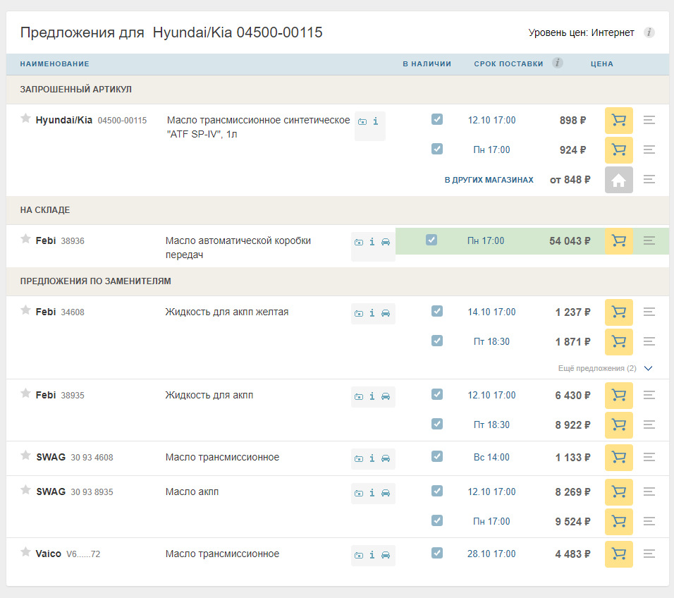

Артикулы некоторых масел (подойдет любое ATF SP-IV):
Масло для 6-ст АКП (A6GF1) Hyundai ATF SP-IV (1л) — 04500-00115 (очень много подделок)
Масло для 6-ст АКП (A6GF1) RAVENOL ATF SP-IV (4л) — 4014835714090
Масло для 6-ст АКП (A6GF1) ZIC ATF SP-IV (4л) — 162646 (очень много подделок)

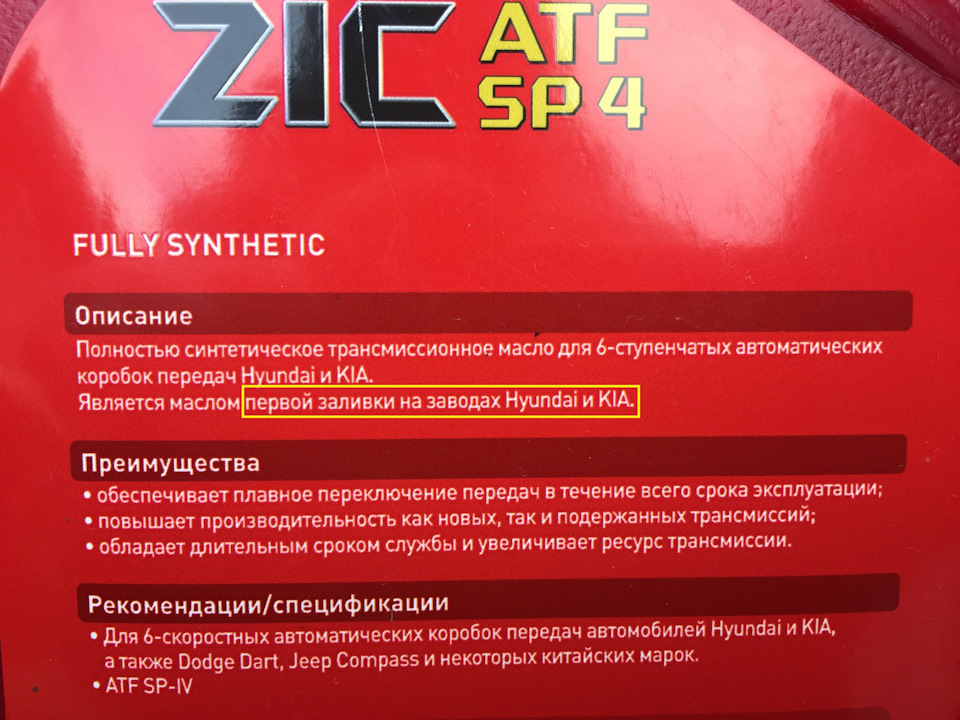

Гамно, никакого отношения не имеет к оригинальному маслу.

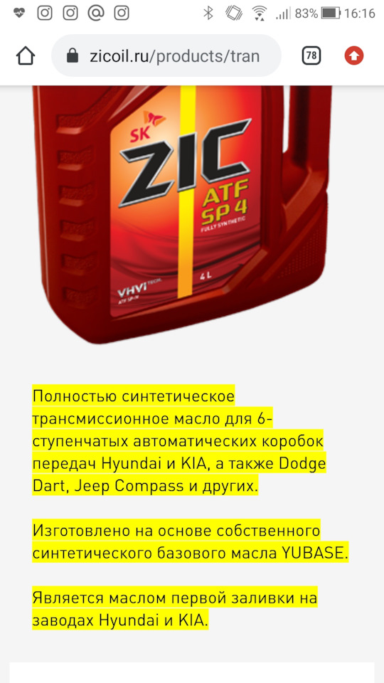

Берите ZIC ATF SP-IV (4л), арикул 162646, цена на ноябрь 2021 от 1900р.
Проверено на Киа Сид 2 универсал 2013, Киа Рио 3 2016, Киа Рио Х-лайн 2017 — отличное масло, всё отлично работает!
Все верно.
Это масло продал и купил оригинал: "Hyundai ATF SP-IV", арт.0450000115.
Жаль, что оно продается, только в литровых баклашках. 846 руб./литр.

Что значит маркетинг? Если написано что масло первой заливки и Хундаем/Кией не оспорено значит так и есть! Иначе бы зик уже бы в суде был оштрафован за ложь и надпись убрал!
Например турбо син 5в30 делает gs, он же kixx, а кикс в свою очередь стоит на второй ступени после зика в Корее.
Так что если Вы серьёзно зададитесь вопросом, то поймёте, что корейского оригинальное масло делают корейские заводы, коих всего в корее 4 штуки, и с вероятностью 100% это зик или кикс.

zicoil.ru/products/transm…0%BE%20%D0%B4%D0%BB%D1%8F, %D0%BD%D0%B0%20%D0%B7%D0%B0%D0%B2%D0%BE%D0%B4%D0%B0%D1%85%20Hyundai%20%D0%B8%20KIA.

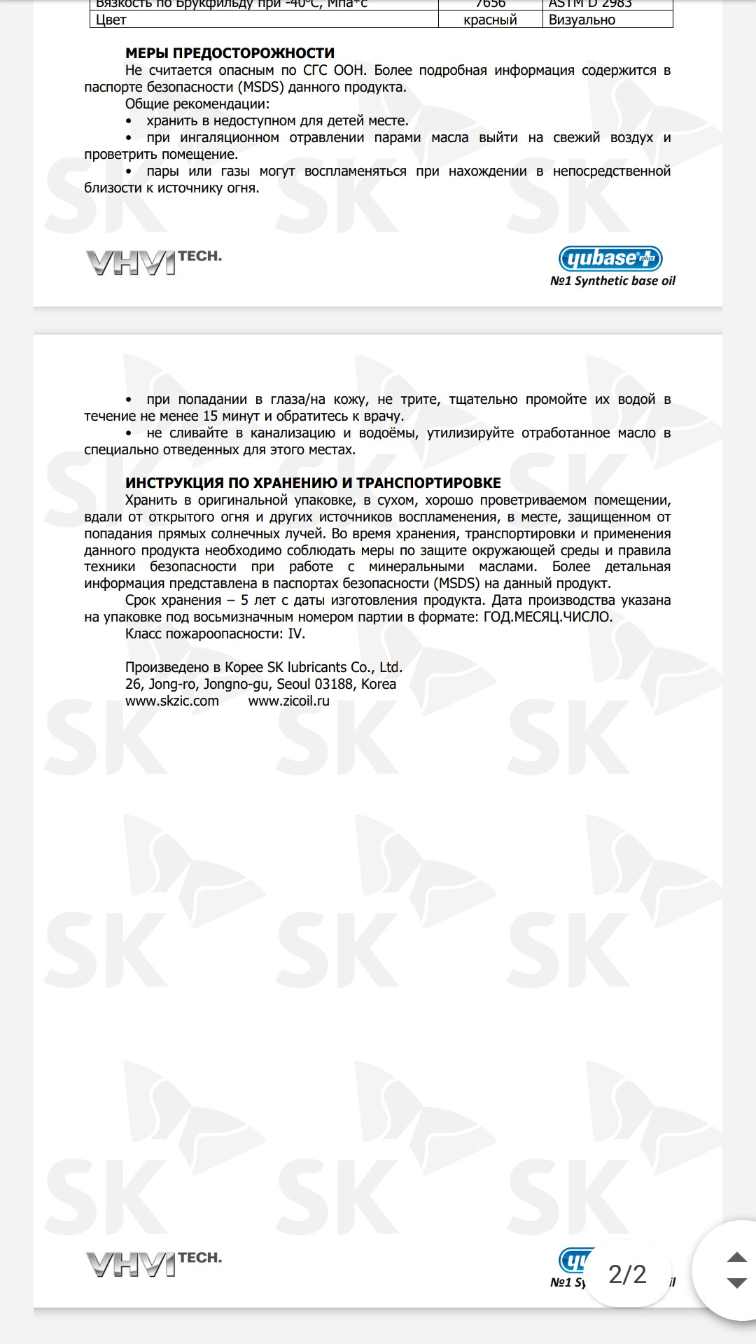

Мои скриншоты это информация из открытых источников, любой может в этом убедиться!
Зачем они мне?
Интересный Вы человек, что-то спрашиваете, а потом говорите зачем мне это…
Скриншоты — это не информативно, я больше верю технической документации.

ZiC масло первой заливки в АКПП Хундай/Киа!
Это факт!
Нравится Вам это или нет!

Я тоже не понимаю. Про ДОПУСКИ нет ни слова в документации на сайте. А то, что отвечает спецификациям/рекомендациям совсем не то же, что официальный допуск производителя…
Не рискнул лить неоригинал)
И ещё в 20 литровых бочках. Цена зависит от наглости продавца.
Ребята откуда такие цены на масло? HYUNDAI XTeer ATF SP4 4 л. стоит 1700р. 1041017 артукул

Спасибо за видео сэкономил бабло на фильтрe и прокладке!
vector11, ОГРОМНОЕ СПАСИБО ЗА ИНФУ И ВИДЕО! Чуть не купил этот фильтр 46321-26000 — сэкономил 1000руб!
P.S. При замене масла, снимая нижний поддон — НЕ ВОЗМОЖНО заменить фильтр в АКПП. Только при снятии и разборке АКПП!
Я правильно понял, что не снимая коробку можно снять её нижний поддон, сделать полную замену масла. Но при этом нельзя поменять фильтр?
Да, но поддон снимать не обязательно. Достаточно слить масло через пробку.
Вот отличная инструкция
Добрый день. Подскажите пожалуйста. Можно поменять фильтр на акпп а6gf1 когда делаешь замену масла
Да, снимаешь коробку как показано на видео, разбираешь и меняешь.

Сорри! Ошибся, не на 1000, а на 500 р. Оригинальное масло 04500-00115 SP-4, 8 литров стоит около 4500 руб., а масло ZIC 162646 SP-4, 8 литров стоит около 4000 руб. Мне нужно было сразу поточнее посмотреть цены.
Жидкость АКПП HYUNDAI ATF SP-IV (1л) / 04500-00115
660 руб. … 780 руб.
Жидкость АКПП ZIC ATF SP 4 (4л) (ATF SP IV) 162646
1 690 руб.
Olegiss
8л ZIC стоит 3.200-3.400 2 канистры по 4л у оф.дистрибьютера, а вот "оригинал" завезенный или розлитый хрен знает кем и где я бы не покупал, если брать только у дилера то там минимум 1.200р за 1л. Выбор за вами 😄

Товарищ на видео вроде покрутил насос с фильтром в руках и обмолвился, что его при замене масла не поменять… это как?!)

До фильтра просто так не добраться. Снимается вместе с насосом. 4:51
