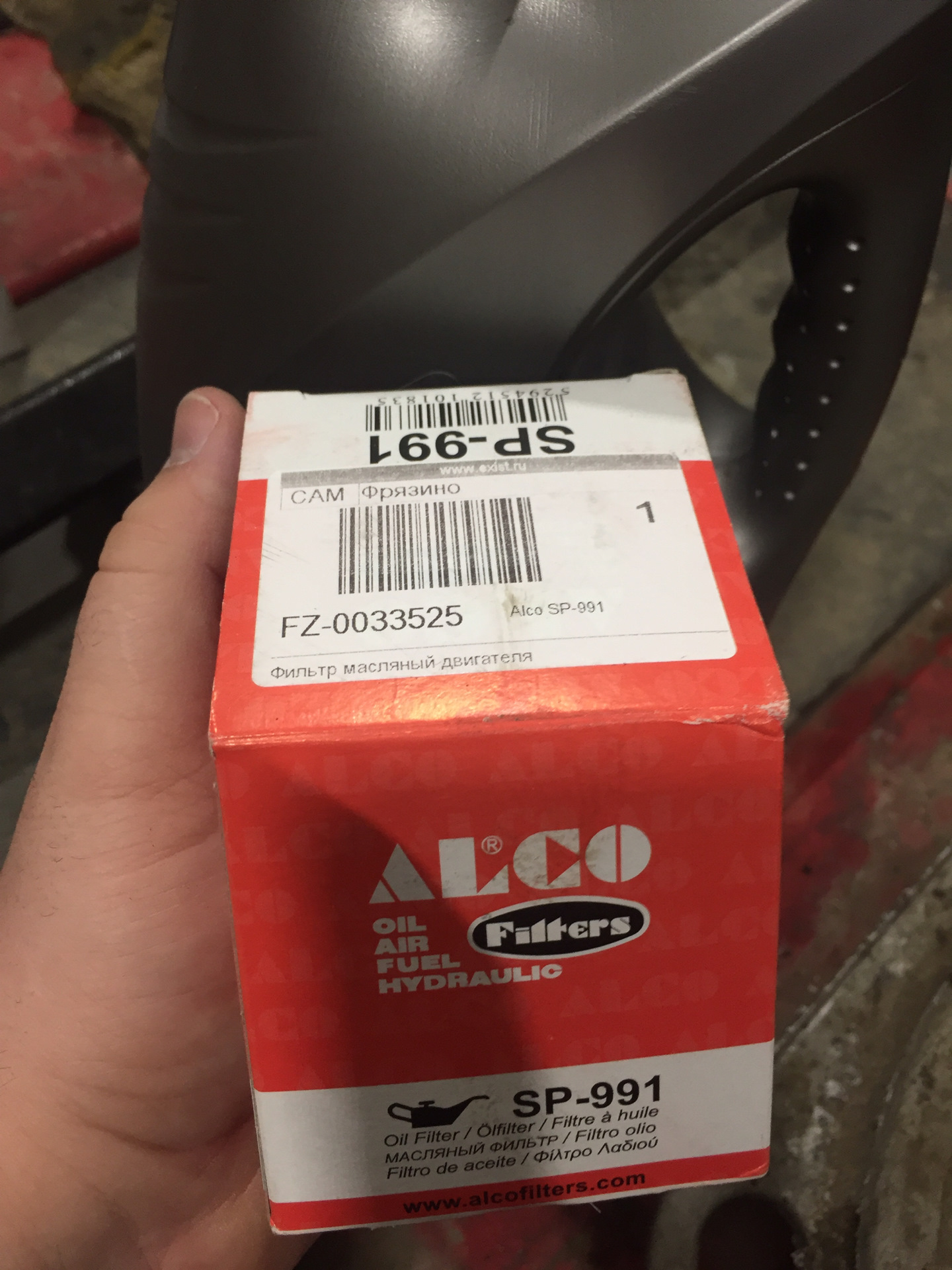

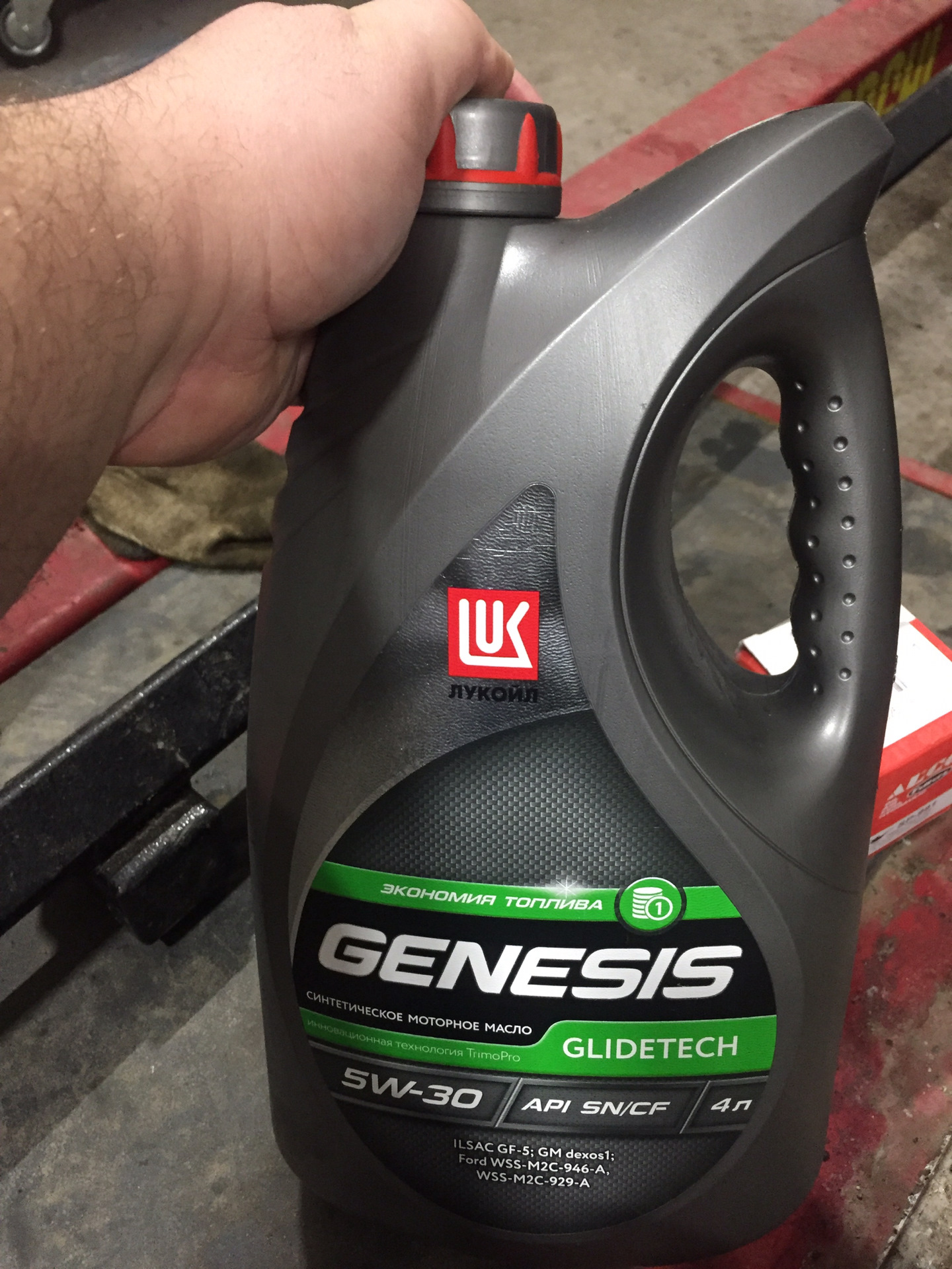

Замена масла -Лукойл Glidetech 5w30
Замена масляного фильтра- Alko sp-991

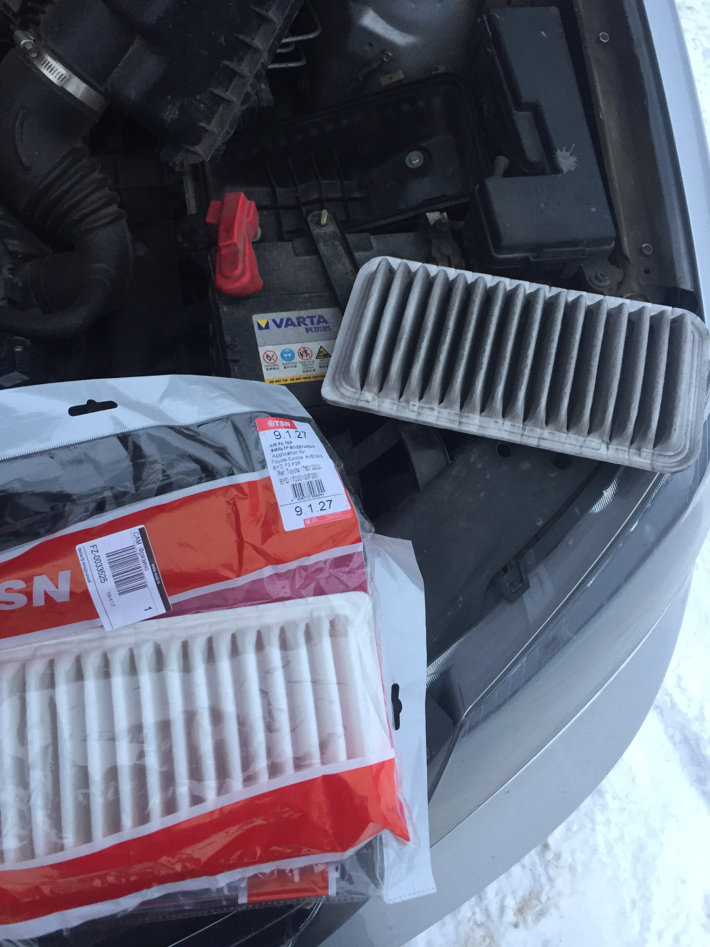

Замена воздушного фильтра -TSN 9.1.27

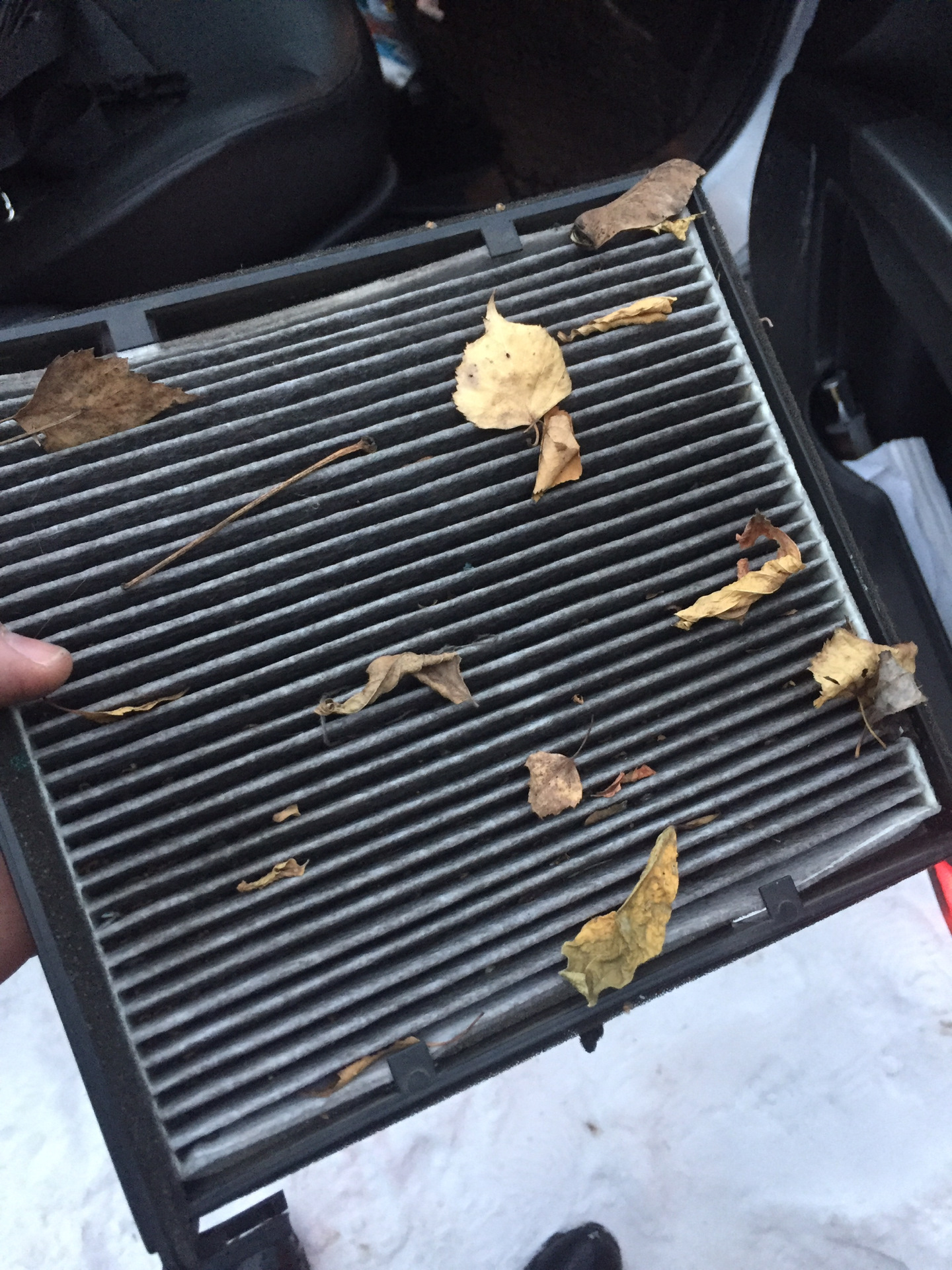

Замена салонного фильтра -TSN 9.7.676

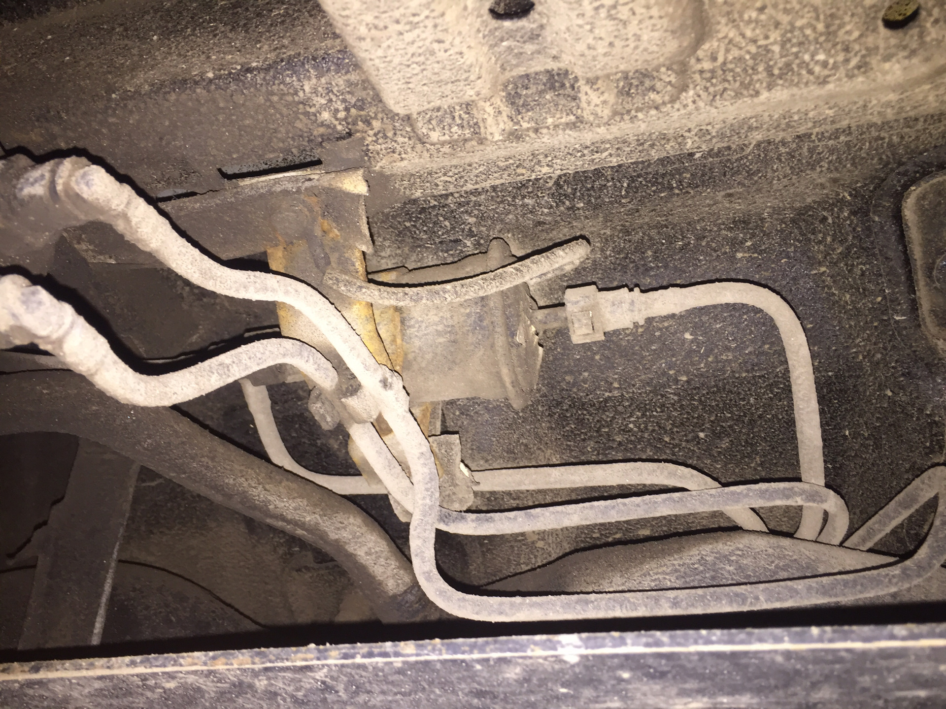

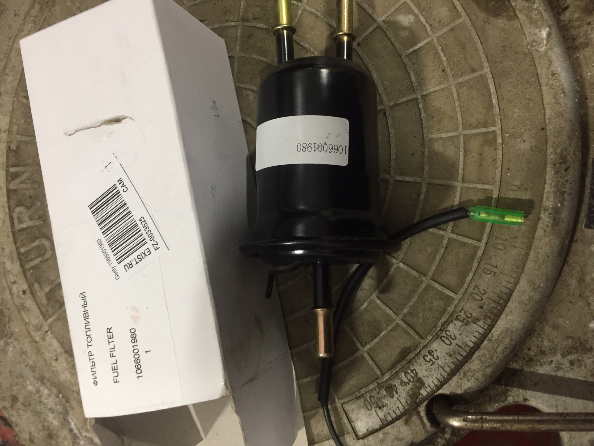

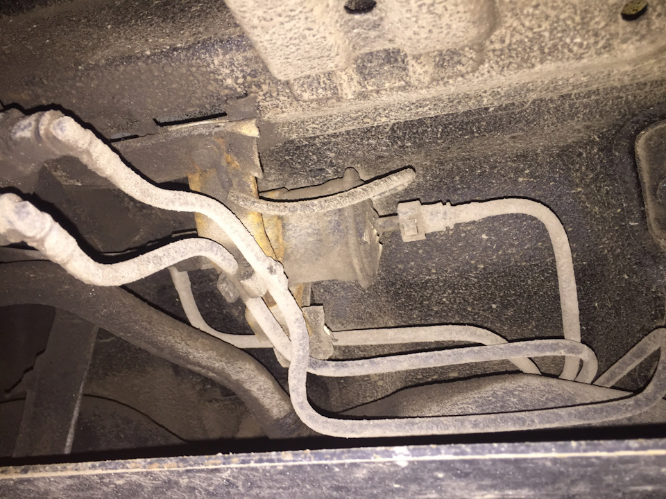

Замена топливного фильтра -Gelly 1066001980, по топливному фильтру есть сомнения, что это не оригинал, упаковка, качество литья, да и цена в 135р очень смущает.

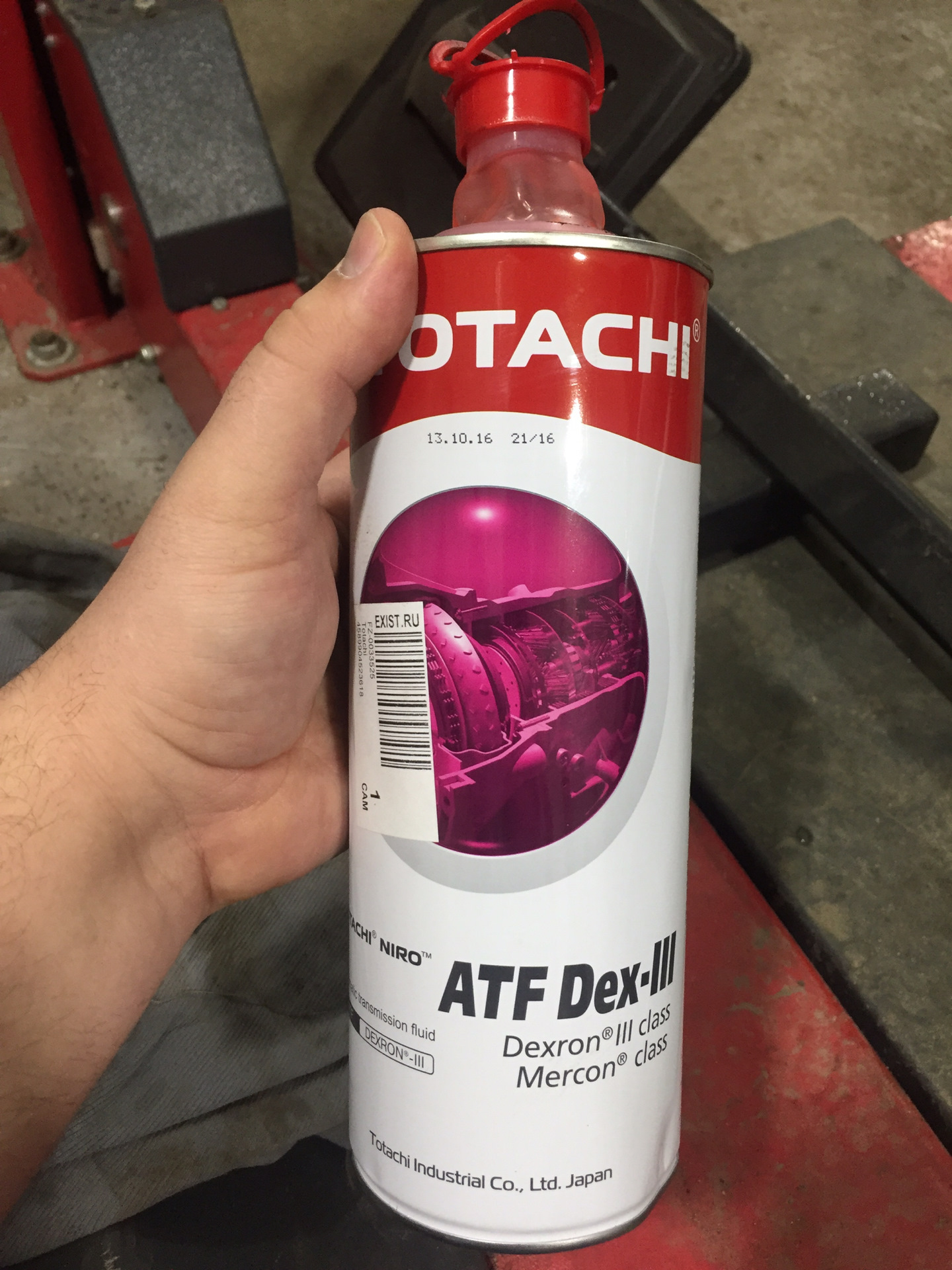

Замена жидкости в ГУР -Totachi Niro ATF Dex-|||

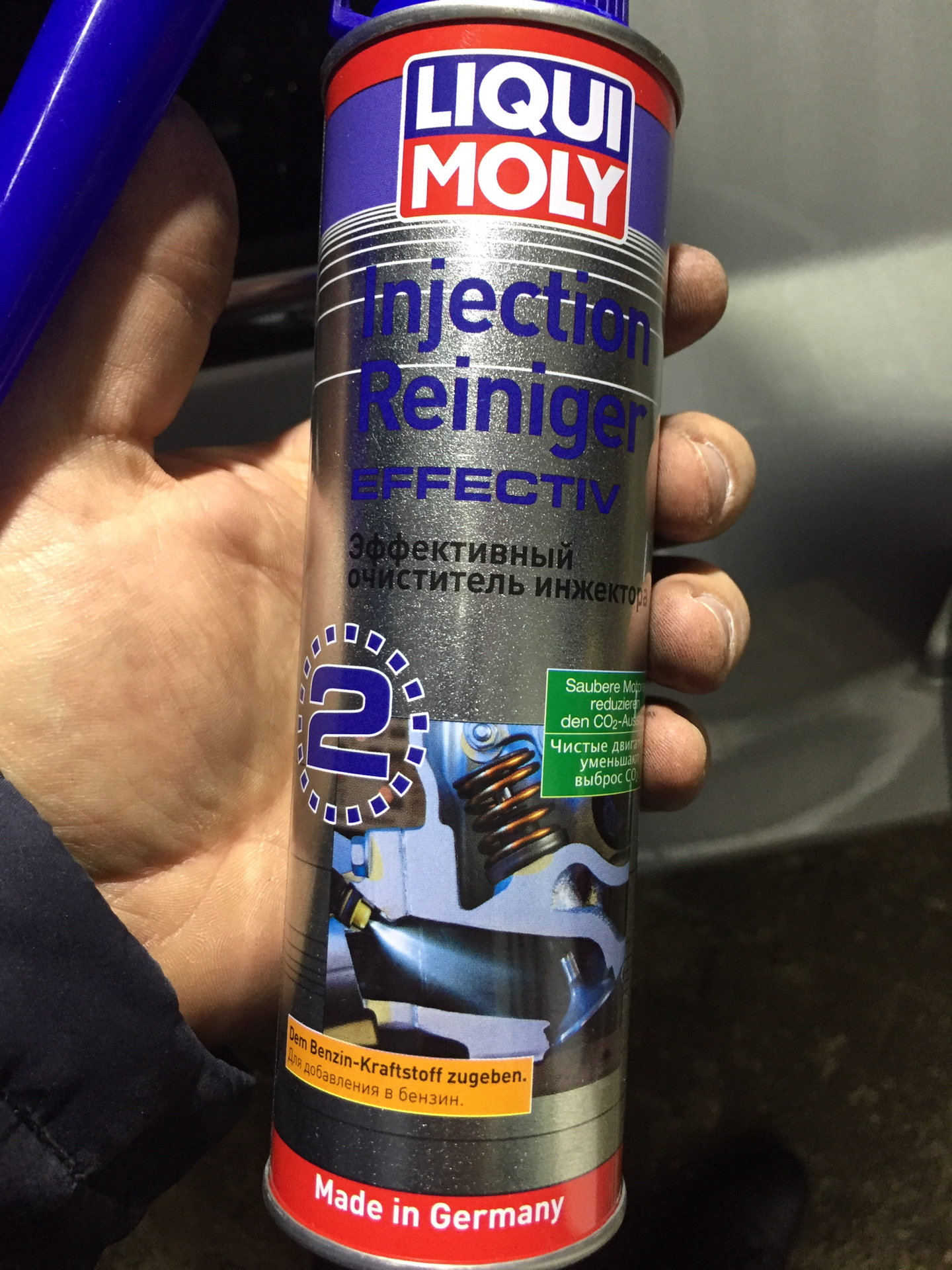

Залита промывочная жидкость инжектора -Liqui Moly "Injection Reiniger Effectiv"- 7555

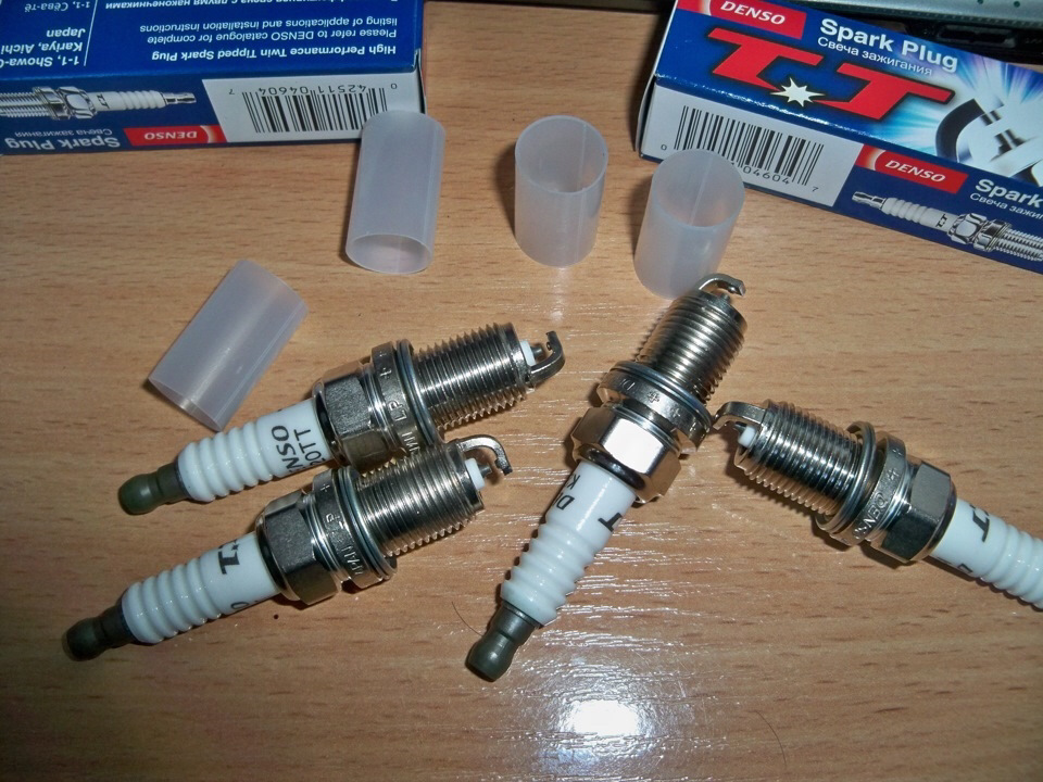

После очистки будут заменены свечи-Denso k20tt#4

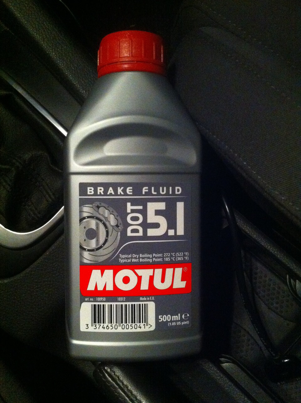

И заменена тормозная жидкость — Motul DOT5.1 105836

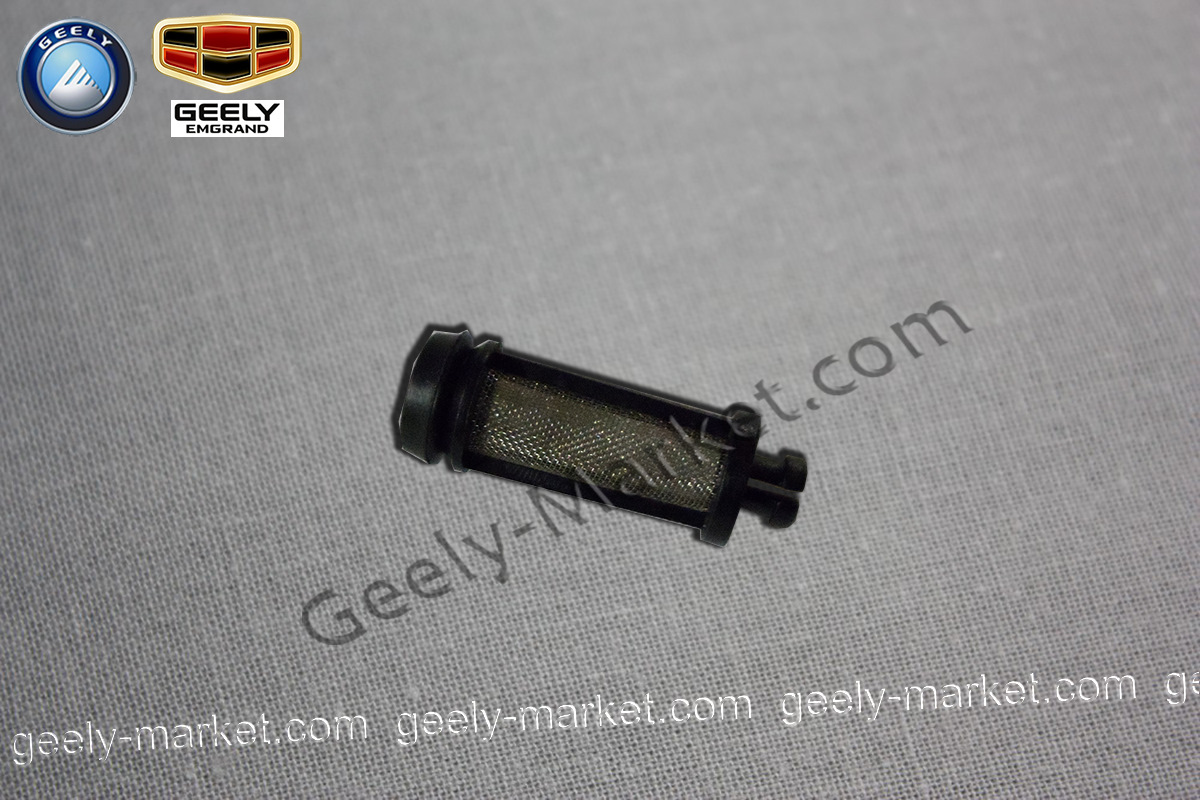

Также куплен фильтр cvvt -Gelly 1136000121, замену чуть позже.

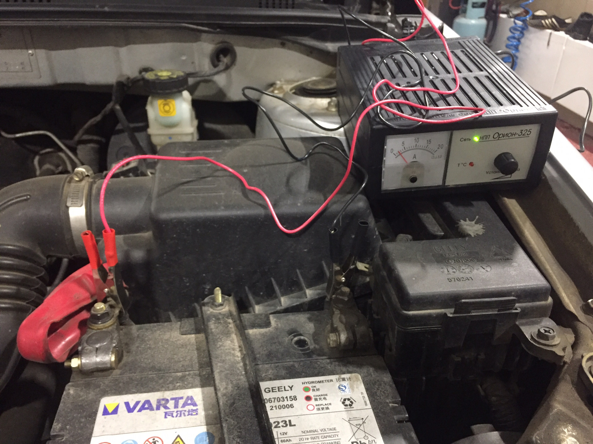

Пока машина была в сервисе, поставил аккумулятор подзарядить:)

Фильтр г… о полное у меня время о времени плавали обороты и держался двигатель диагностика ничего не выявела. Все типо хорошо. Вы итоге решили почистить сетку в баке и фильтр… Можно фирмы ман они подходят по диаметру и длине штатного места, только нет массы провода на них. Весной буду менять отпишусь.
Я хотел аналог взять, но там трубки были под углом побоялся что будут не доставать или под углом соединение получится
Да.
Менял топливный фильтр перед зимой.ситуация произошла не приятная, цена фильтра 150 рублей, и аналогов нет вообще, вообщем поменяли день объездил нормально а на утро беда сорвало хамут патрубка, нужно было давление сбросить… Делается так, снимаем фильтр поворачивает ключи зажигания насос качает потом ставим все вместо и едем.
Так это из-за фильтра было?
Привет! если будешь сам менять фильтр cvvt -Gelly 1136000121, то вы лажи пошаговую инструкция, а то я до него добрался а вот вытащить та и не смог мож что то не так делал
Там вроде гнутыми узкогубцами надо его вытаскивать.
ну типа того я тоже читал но по счупав ПАЛЦАМИ я что то не много ПРОБЗДЕЛСЯ и не стал
TimofeyevAlex
лучше всего купить набор щипчиков в фикс прайс) Там есть такие, которые зажимаешь, а клещи разжимаются, вот ими удобно доставать. Я на 50 менял, но зря — старый был как новый, так что автор может забить болт)
я тоже когда открутил болт от туда потекло нормальное для 10000 масло (перед очередным ТО), и тоже посчитал что не буду усердствовать. ):
