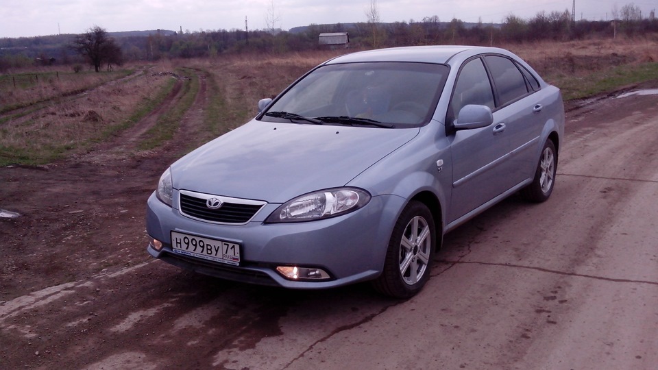

Здраствуйте, была у меня запись www.drive2.ru/l/451770637229247864/, что я только ни делал промазал стакан снаружи и изнутри мастикой, но проблема не уходила при езде в дождь и мокрый снег вода (чистая) поступала по кресло заднее. Решил поехать к дилеру, что он скажет на это. В итоге пролили стакана водой сухо, начали поливать заднее стекло водой и вода пошла (я в шоке) из под задних боковых неподвижных стекол.(форточек)Либо мало либо нет герметика. Все стекла переклеели и вот я уже несколько денй ездию и радуюсь стекла вообще не потеют и нет инея изнутри.(до этого всегда был конденсат на стеклах изнутри)
ТАК что если у вас под сидением задним вода (чистая) то как вариант течь этих стекол. еще один из косяков джентры.
Вода под задним диваном джентра

данный деффект обсуждался
текло через опоры задних стоек. некоторым мазали герметиком по гарантии
gentra-club.ru/showthread.php?t=284&page=7
ну и www.lacetti-club.ru/vb_fo…um/showthread.php?t=60476
и тут писалось auto.vesti.ru/news/show/news_id/663332/
У меня меня и опоры текли, но про форточки и подумать не мог. Вода всегда была чистая
Тоже потеем… Но воды не наблюдалось
еще когда думал про джентру-читал что у многих так было.но потом как бы эта проблема ушли и не писали про это.
я проверяю постоянно-подушку сиденья скинуть 5 сек---у меня все сухо.
У меня тоже постоянно все стекла в инее изнутри. Но воды под сиденьем нет.
Зимой утром после ночи всегда был лед на стеклах изнутри. Главное еще чтоб поролон сиденья был не мокрый или влажный как было у меня
Жесть
Что-то новое.
Я так понял из под боковых форточек протекает?
Так точно
Впервые слышу про такой дефект.
