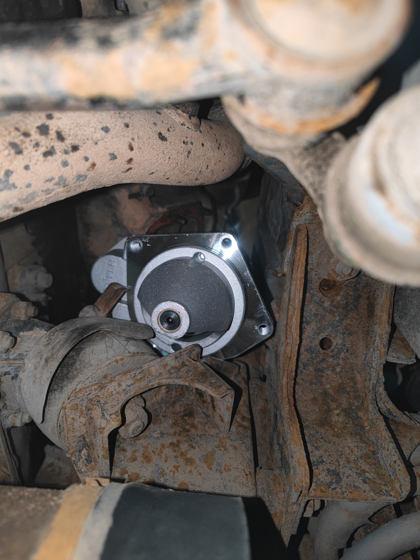

Еще в октябре прошлого года появились проблемы со стартером, а именно трудности с запуском авто "на горячую". Пару раз данная проблема всплывала на заправке: встал-заглушил-заправил-оплатил-завел-уехал… Этап "завел-уехал" не получался… 8-))) Поэтому стал заправляться просто не заглушая авто.
В общем, в конце октября купил новый стартер, бросил в тачку и планировал быстро махнуть… Не получилось. Шевик реанимировался, а с приходом холодов все стало просто чудесно. )) Чудеса закончились на этой неделе в четверг утром, когда настал полный финиш. На два дня машину на прикол, сегодня с утра менять…
Порядок действий вышел следующий:
1. Скидываем клемму "-" с АКБ.
2. Откручиваем распорку с ресивера около моторного щита.
3. Снимаем клапан продувки адсорбера и отводим в сторону (мешается).
4. Откручиваем два верхних болта крепления стартера.
5. Перемещаемся под авто и откручиваем третий болт крепления стартера.
6. Обратно под капот и откручиваем четыре гайки крепления штанов на выпуске.
7. Выводим стартер с посадочного места и скидываем провода с него.
Дальше, по опыту второго Шевика, стартер должен выйти через верх без особых заморочек. Но не тут то было. ) Как только я его не вращал, ничего не получалось.
Звоню, уточняю: выводили с правой сторона от выпуска. ОК, снимаем вторую распорку ресивера и пытаемся вывести справа. Хрен вам, также не выходит! 8-)) Человек на том конце провода не верит и прилетает через час посмотреть на это чудо. Однако… 8-) Стартер действительно не выходит ни слева, ни справа. Вечерело… Вертеть стартер в поисках оптимального положения для выхода надоело, полез опять под авто и открутил штаны в средней части Шевика, отключил клемму ДК-1 и немного опустил штаны вниз. 8-))) Все, ловкость рук и стартер действительно выходит через верх.
Больше ничего интересного: заводим также через верх новый стартер, сразу подключаем провода и погнали собирать в обратной последовательности… Ключ на старт, заводимся сразу, без вопросов, очень тихо и очень быстро. Убираем рабочее место, греемся. Глушим, снова заводимся, еще глушим, снова заводимся… Повторил подряд пять раз, все отлично.
Что мы имеем в итоге. Заморочек вообще никаких: правильный инструмент и отсутствие попыток извлечения стартера в ситуации, когда он вроде бы должен выйти, но не выходит, значительно сэкономят время. Сразу скидываем приемную трубу и нет вопросов.
Все делаем на улице на парковке возле дома, без ям, эстакад и домкратов. Снизу под лифтованным Шевиком места навалом, даже в зимней одежде.
Полезный опыт приобретен, чего и вам желаю. ))) В хорошем смысле, естественно. )))
Удачи!

также столкнулся с такой проблемой, полчаса ломал голову, но новичкам рекомендую данный способ:
1) открутить клемму с аккумулятора и датчик кислорода
2) открутить выпускной коллектор (4 гаек на 13)
3) открутить вып.коллектор от резонатора и приспустить
4) снять стартер
5) сверху открутить провода, идущие к втягивающему
6) вывернуть руль налево, чтобы маятник ушел направо
7) готово, можно спокойно доставать стартер

тоже машина с кондиционером. я не трогал штаны и адсорбер, а выкрутил кислородный датчик, вывернул колеса вправо и вытащил снизу стартер. защитного экране НЕТ.
Тоже возможный вариант, только лишний раз крутить ДК под капотом не хочу. Один фиг под машину лезть, четыре болта и приемная труба ушла вниз.

При отсутствии нижнего болта и теплового экрана стартера, снимал адсорбер целиком и на шлангах забрасывал его на двигатель, крепеж адсорбера также снимал полностью. И выводил стартер не вправо(там он у меня не пролазил), а влево у моторного щита, выпускной коллектор вообще не трогал в процессе.
Идея такая тоже была. Смутили только трубки кондея и чуть ниже топливные шланги. Снятие штанов однозначно решало вопрос, поэтому решил, что проще еще раз метнуться вниз и открутить 4 болта.
