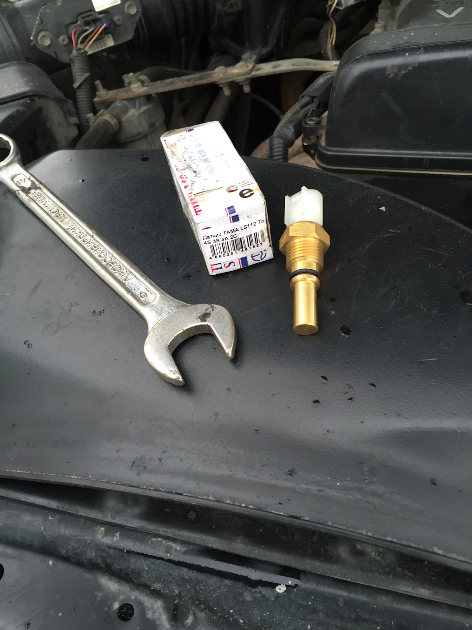

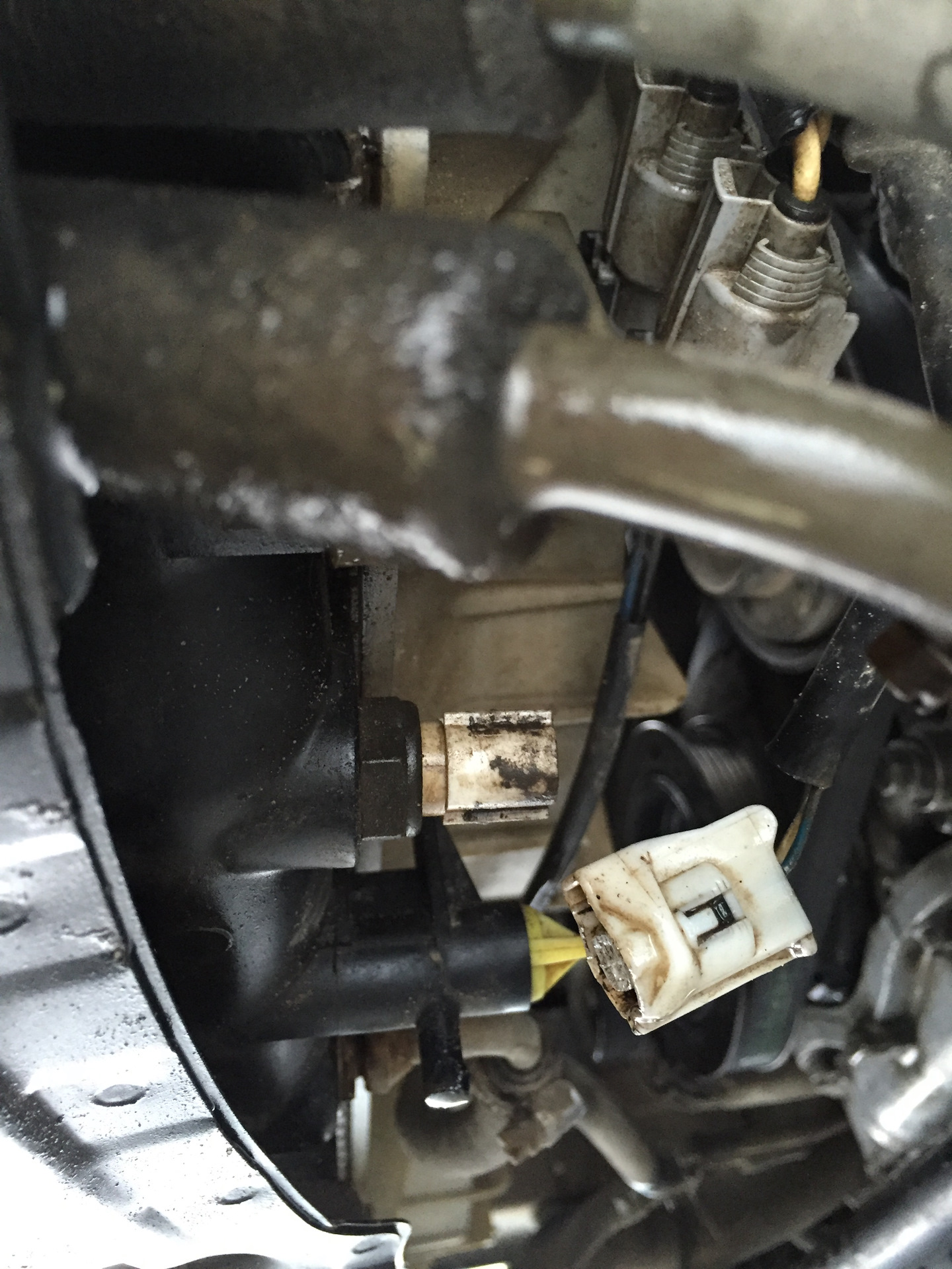

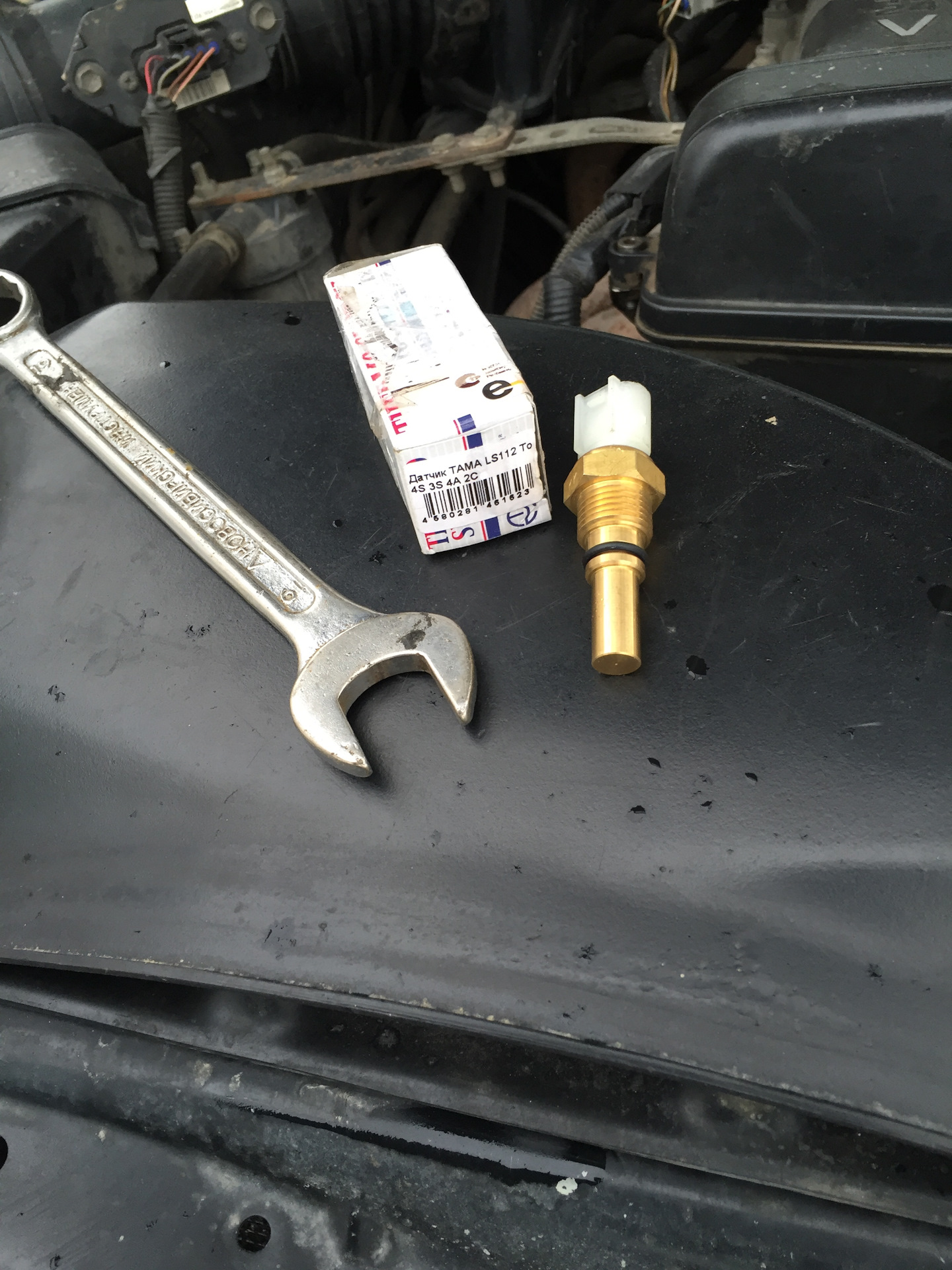

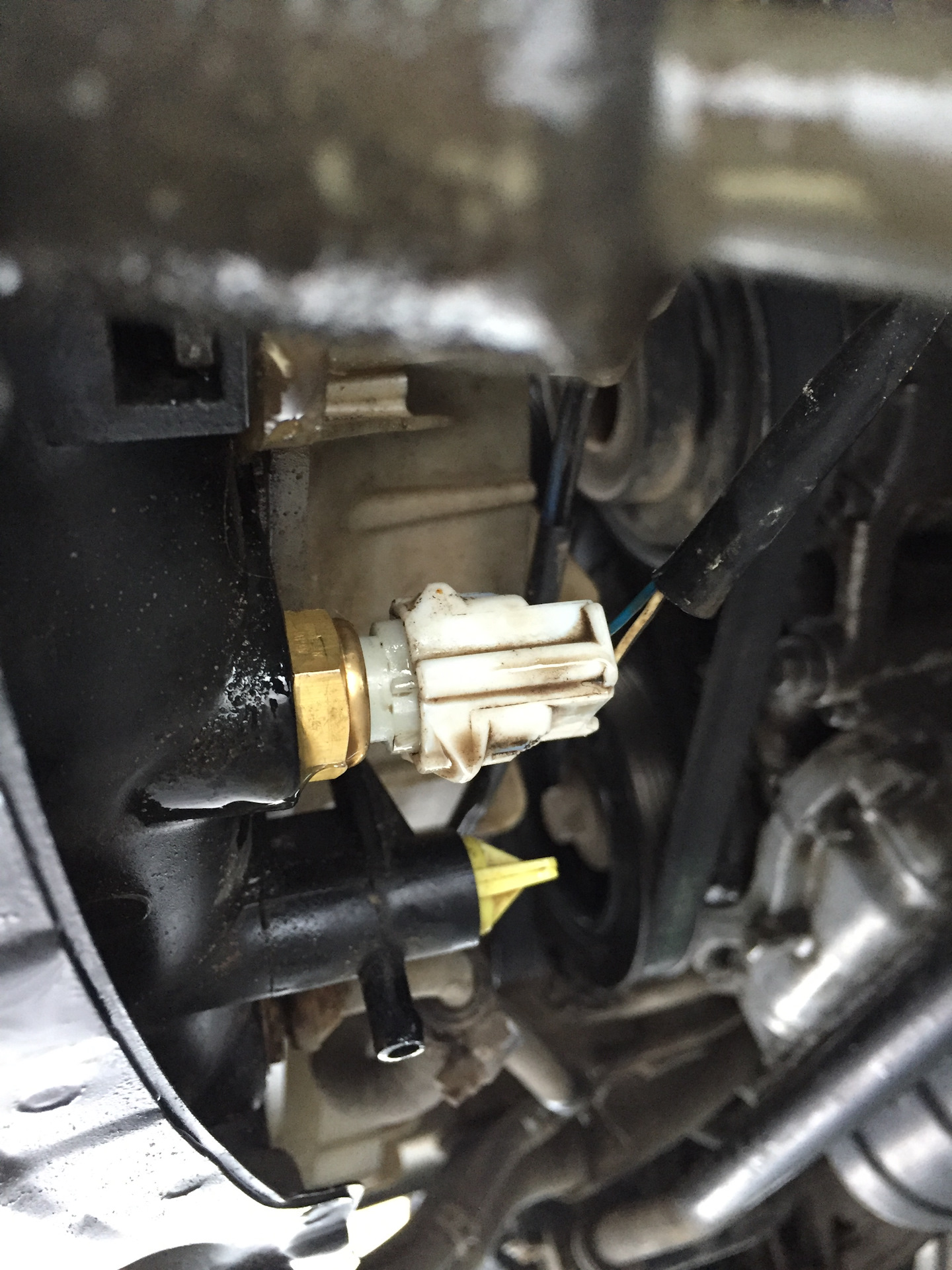

После замены шкива, выехал потестдрайвить) и после многочисленных круголей и наваливания бочком, заметил пар из под капота. Остановившись и открыв капот увидел что давануло антифриз из под заливной крышки радиатора, видимо перегрел, температуру не заметил что бы росла, стрелка стояла как обычно! Но заметил что не включаются вентиляторы диффузора. Посоветовавшись с Димоном с Алматы за что ему отдельный Рахмет! Дал совет проверить датчик включения вентиляторов, он находится с низу радиатора, по стороне водителя, возле, , сливного вентиля". Так вот, откинув фишку они заработали. Следовательно причина в нем. Он работает на отключение, откинув фишку, вентиляторы будут крутить постоянно. Звоню на базар: Китай 2500, Тама 7000. Оригинала конечно нет, а если есть то дороже. Тама-вроде как говорят Японская фирма и качество хорошее. В интернете на заказ 3900 ждать 3 дня. LS112 Вот католожный номер датчика. Заказал через Рулим и спустя 3 дня забрал его. Установка заняла 5 минут. Необходимо — ключ на 19, яма ну или кошма что бы постелить под спину) откинув фишку, откручиваем старый датчик и вкручиваем новый. Одеваем фишку и готово! Завёл, погазовал и сработали вентиляторы, проблема решена) что радует. Возможно датчик крякнул уже давно, так как щас холодно и давно я на нем не наваливал а тут решил проверить)

Антифриз то сливал или не нужно?
Не сливал, заменил так, немного вытекло но потом долил свежака. Дело твое
