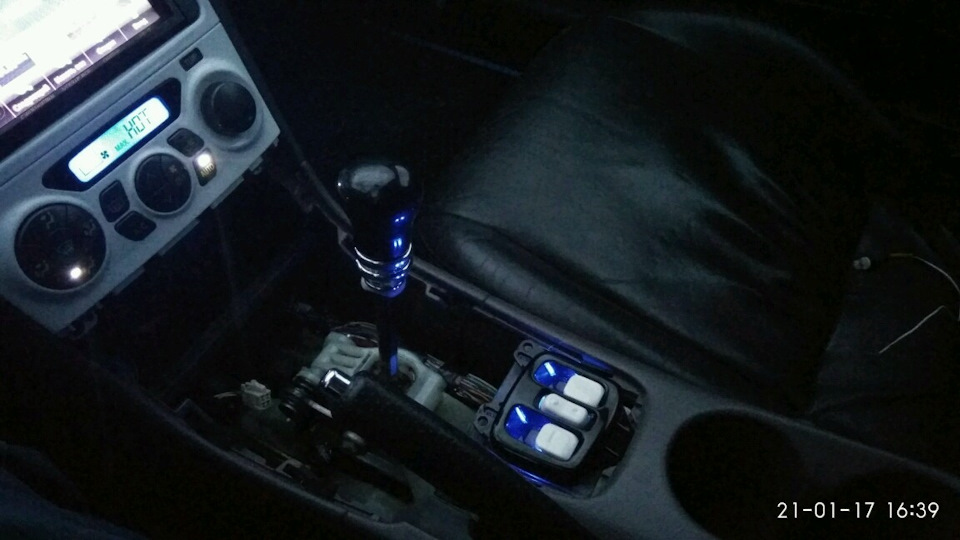

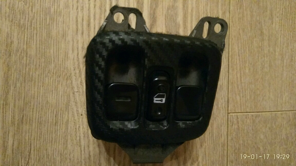

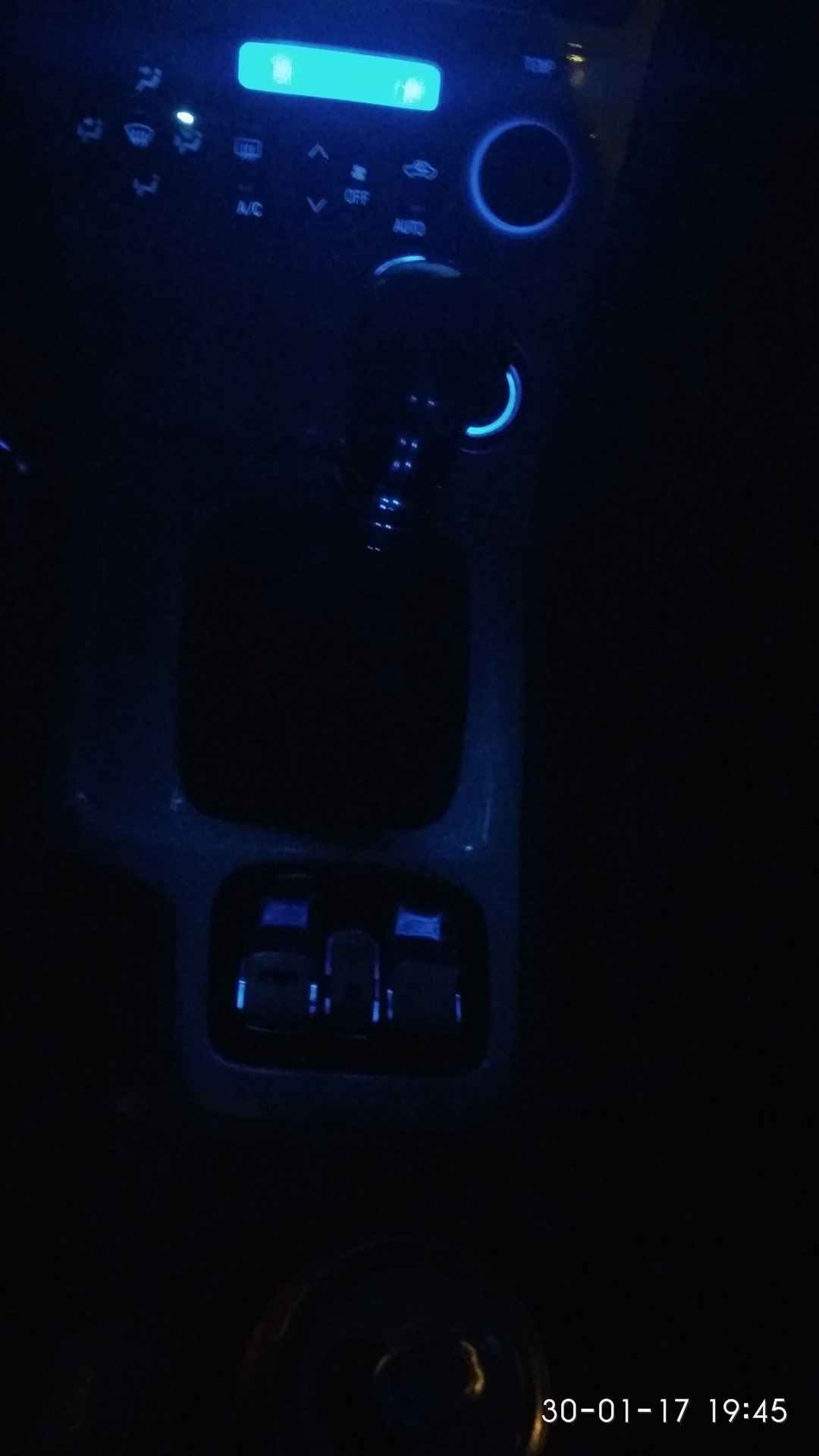

Пока я на больничном, решил сделать подсветку блока управления стекло-подъемниками ибо в темноте не видно с первого раза где кнопки, особенно если на ходу их искать.
Штатная подсветка 1й кнопки вообще не видна.

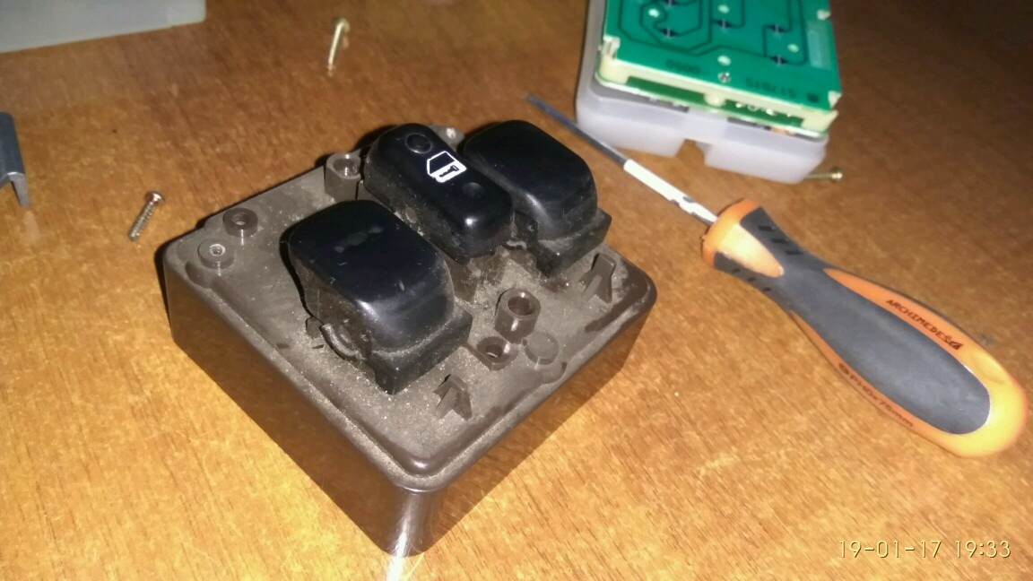

К тому же блок был в ужасном внешнем состоянии, грязный, ужасно сильно затертый (особенно в районе кнопок), облезлая краска.

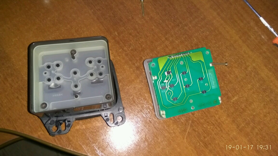

Блок был разобран, полностью отчищен.
Крепиться 3мя болтами.
Ох сколько жирной грязи между кнопок было…

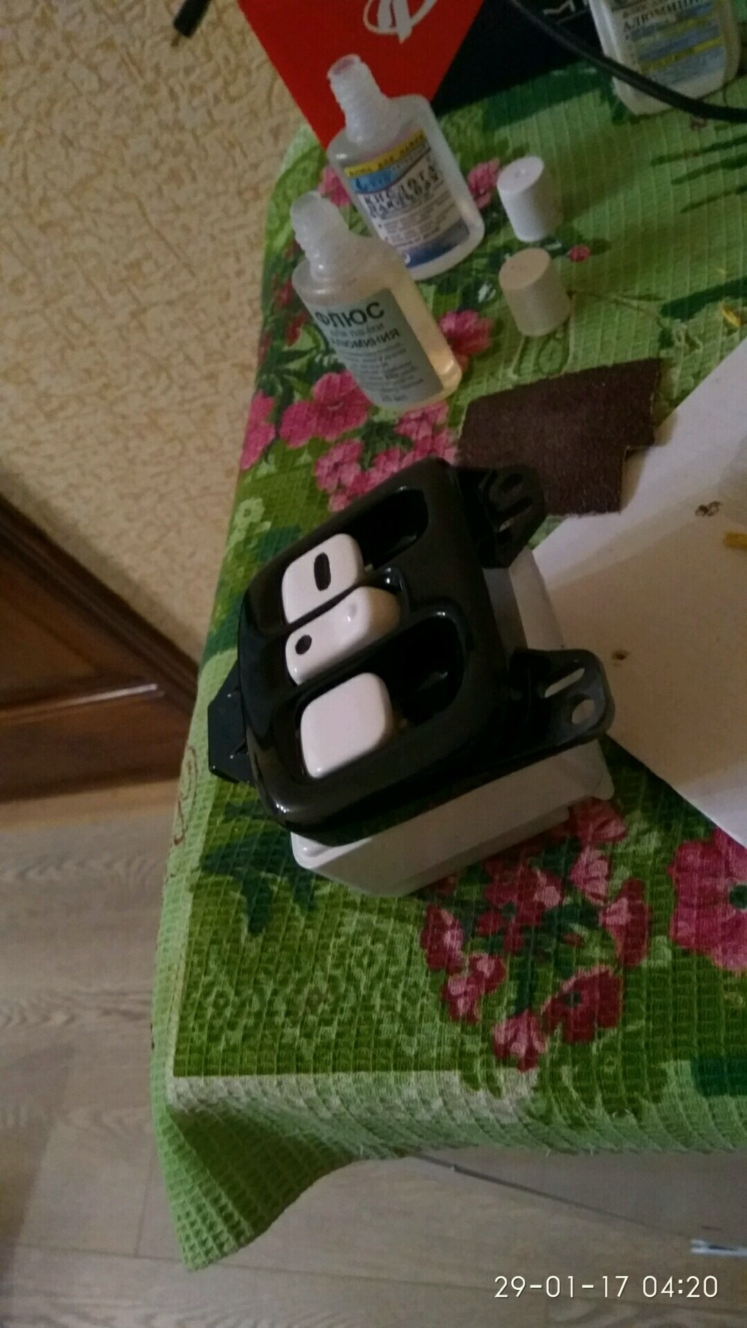

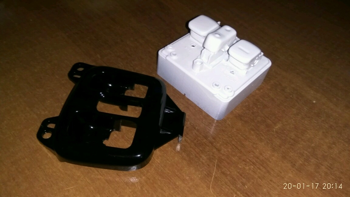

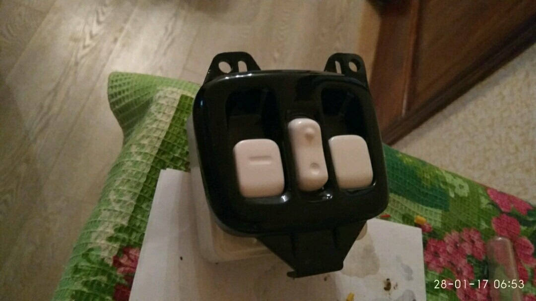

Затем наждачкой была снята облезлая и затертая краска с верхней крышки.
Обезжирено и покрашено в черный глянцевый, затем покрыто лаком.
Из нижней части извлечена плата, а корпус вместе с кнопками (лень было заклеивать, да и смысл) покрашено в белый глянец (т.к. у меня борода белая глянцевая).
Для установки подсветки я решил пойти хардовым путем, долго изобретал варианты и минусы этих вариантов, остановился на этом.
2 маленьких светодиода синих 3v (лучше бы взял 12v).
Термоусадка 3мм
Резисторы нашел 331 SMD и 51 Ом.
Суперклей (гель)

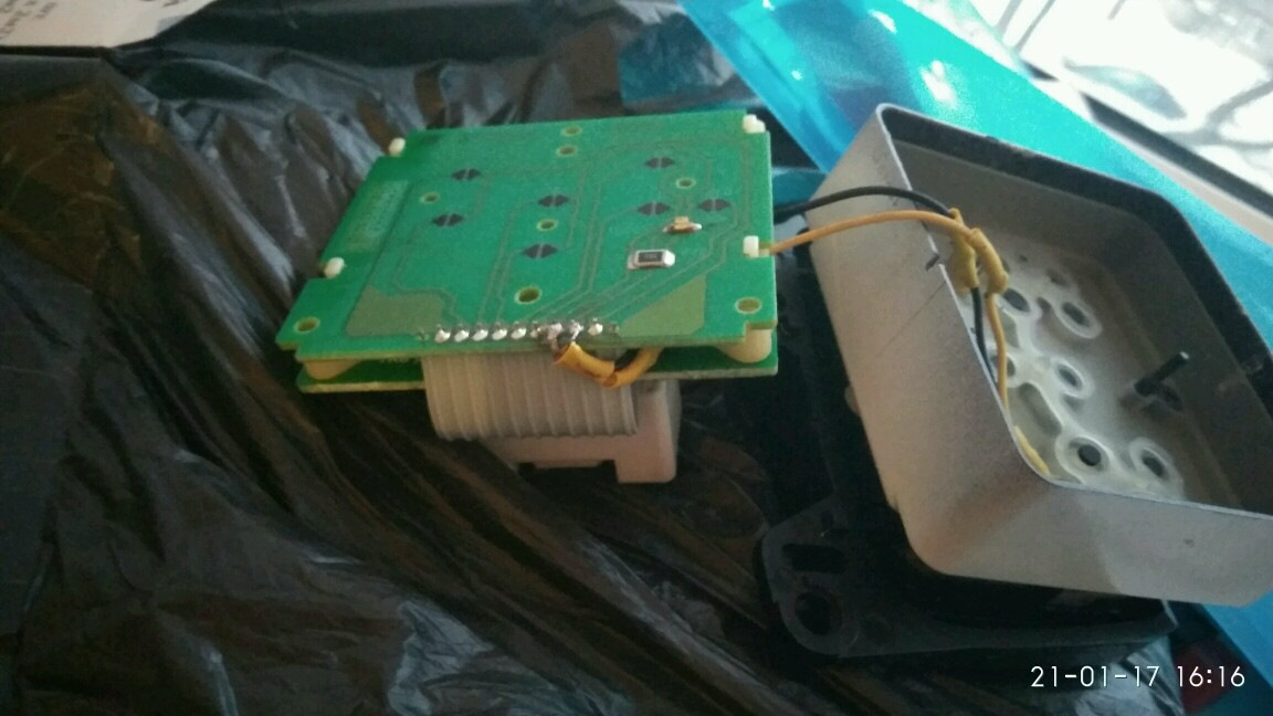

Далее в корпусе крышки в самом углублении, прямо впритык к кнопкам вырезан небольшой полукруг.
В нижнем корпусе (где кнопки) размечен точно такой же участок, и сделана сквозное отверстие вовнутрь (в силиконовой прокладке внутри тоже 2 отверстия).
В эти отверстия должны были наполовину входить светодиоды насквозь до верха и выходить в самом глубоком месте под кнопкой, тем самым освещая углубления и внутренний каркас кнопок (контуры).
Припаял провода к светодиодам, усадил термоусадку (для придания объема светодиодам), вставил с расчетом на половину в нижнюю часть корпуса, залил суперклеем гелем.
Все ок, застыло намертво.
Рассчитал траекторию проводов внутри корпуса, так, что бы не задевало контакты на плате кнопок.
Проложил, подогнул.
Одел силиконовую прокладку.
Теперь дело за платой.

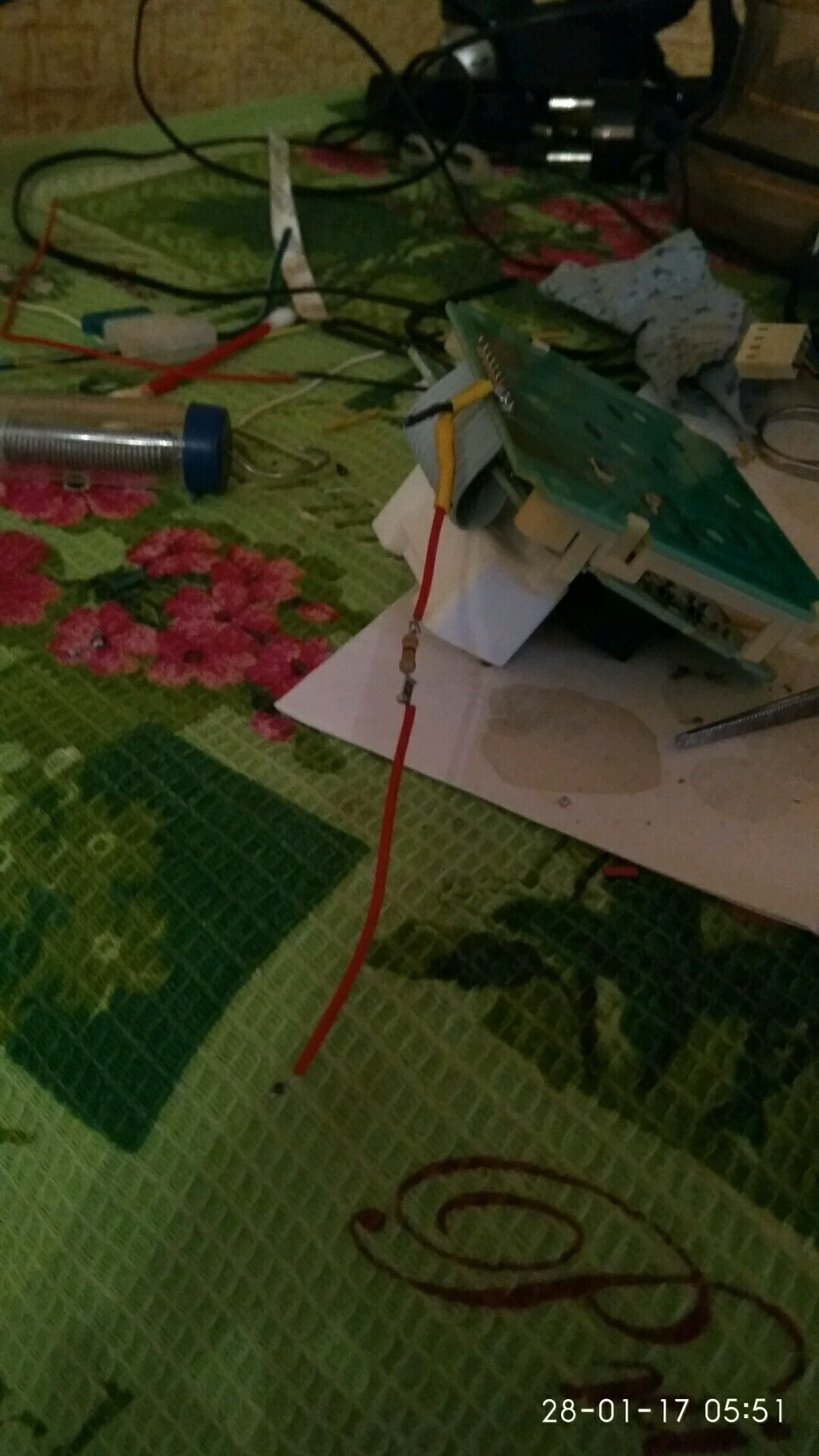

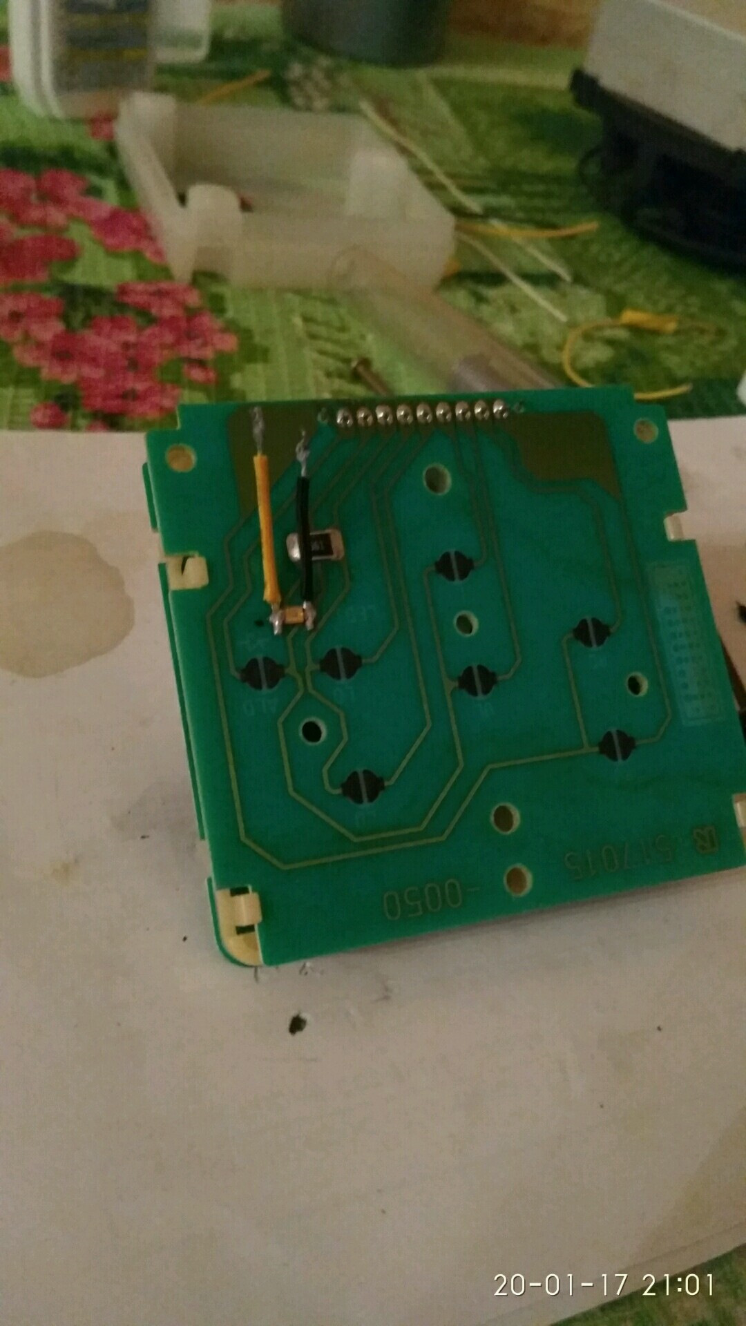

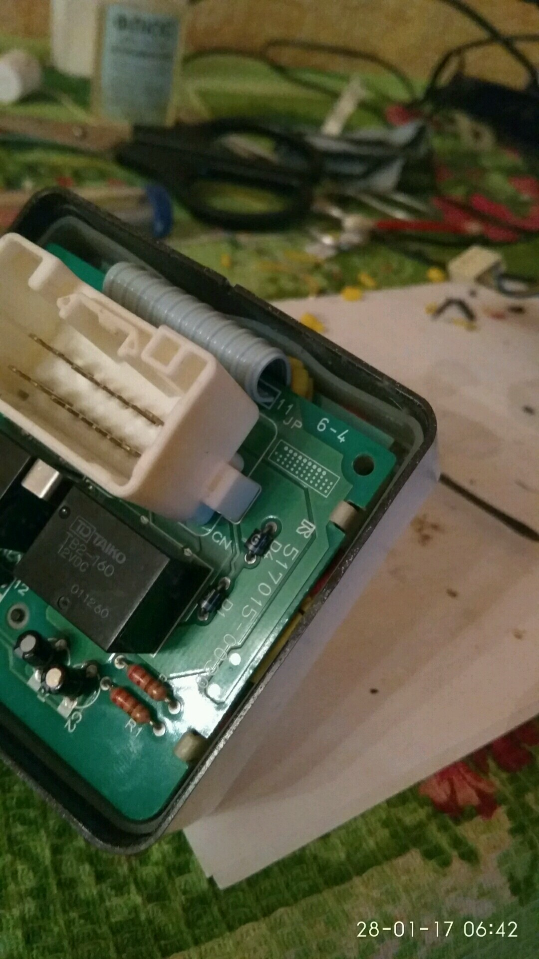

В интернете нашел распиновку контактов (с начало хотел запитать светодиоды от штатного светодиода 3v, но оказалось у него 1.5v питание, а этого недостаточно для 2х светодиодов на 3v.)
В общем нашел распиновку, 12+ и масса.

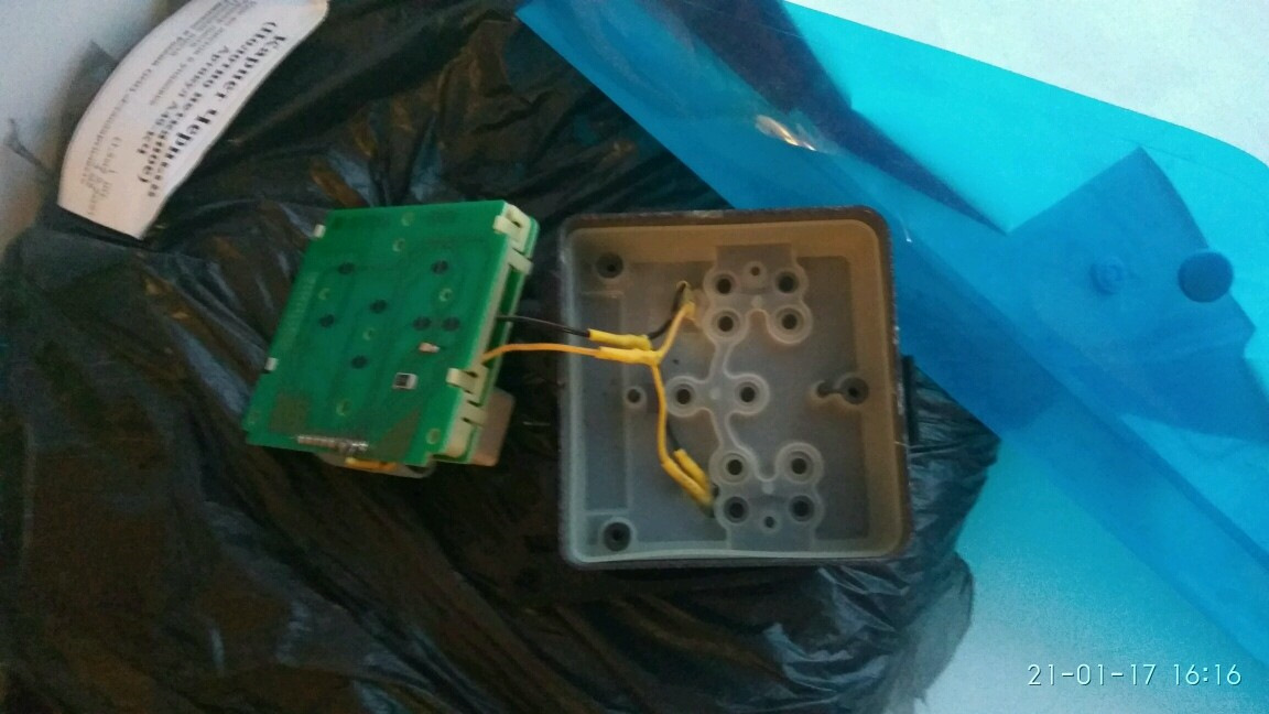

Запаялся к ним, все посадил в термоусадку, рассчитал траекторию проводов, что бы все провести между 2х плат и не осталось лишней длинны провода, на плюсовой провод повесил 2 резистора в сумме на 361 Ом (изначально повесил только 1 резистор на 330 Ом smd, но яркость светодиодов была высокая, позже добавил еще один резистор на 31 Ом, яркость упала до нужной мне).
Это тоже усадил в термоусадку.
Провел провода между 2х плат, вывел в место засечки на плате, там они не мешают и спустил вниз до силиконовой прокладки, там соединил, опять в термоусадку.

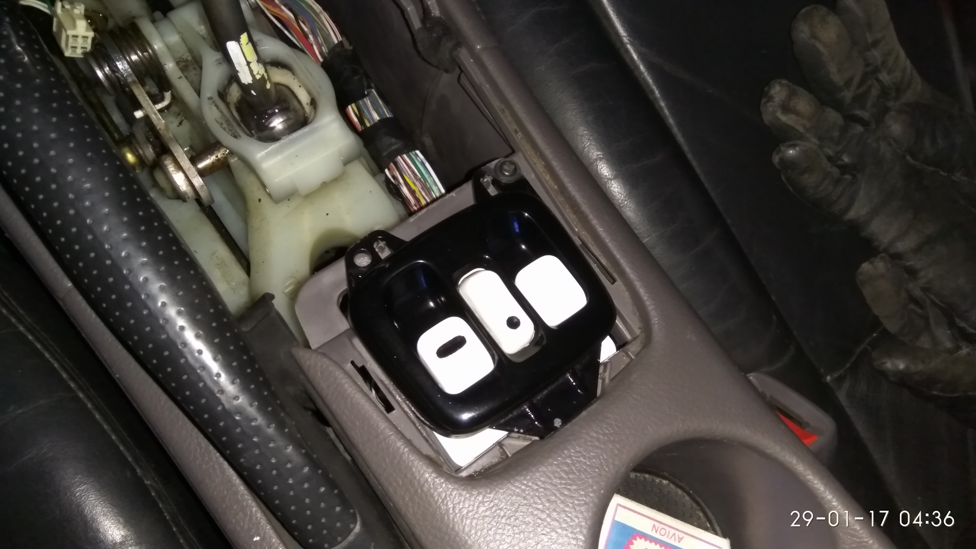

Затем еще раз проверил, установил плату на место в корпус.
Все расчеты идеально сошлись, лишних проводов не оказалось, т.е. провод внутри не изгибался и не занимал лишнее пространство.
Все уместилось, плата без усилий упала внутрь.

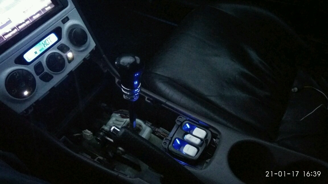

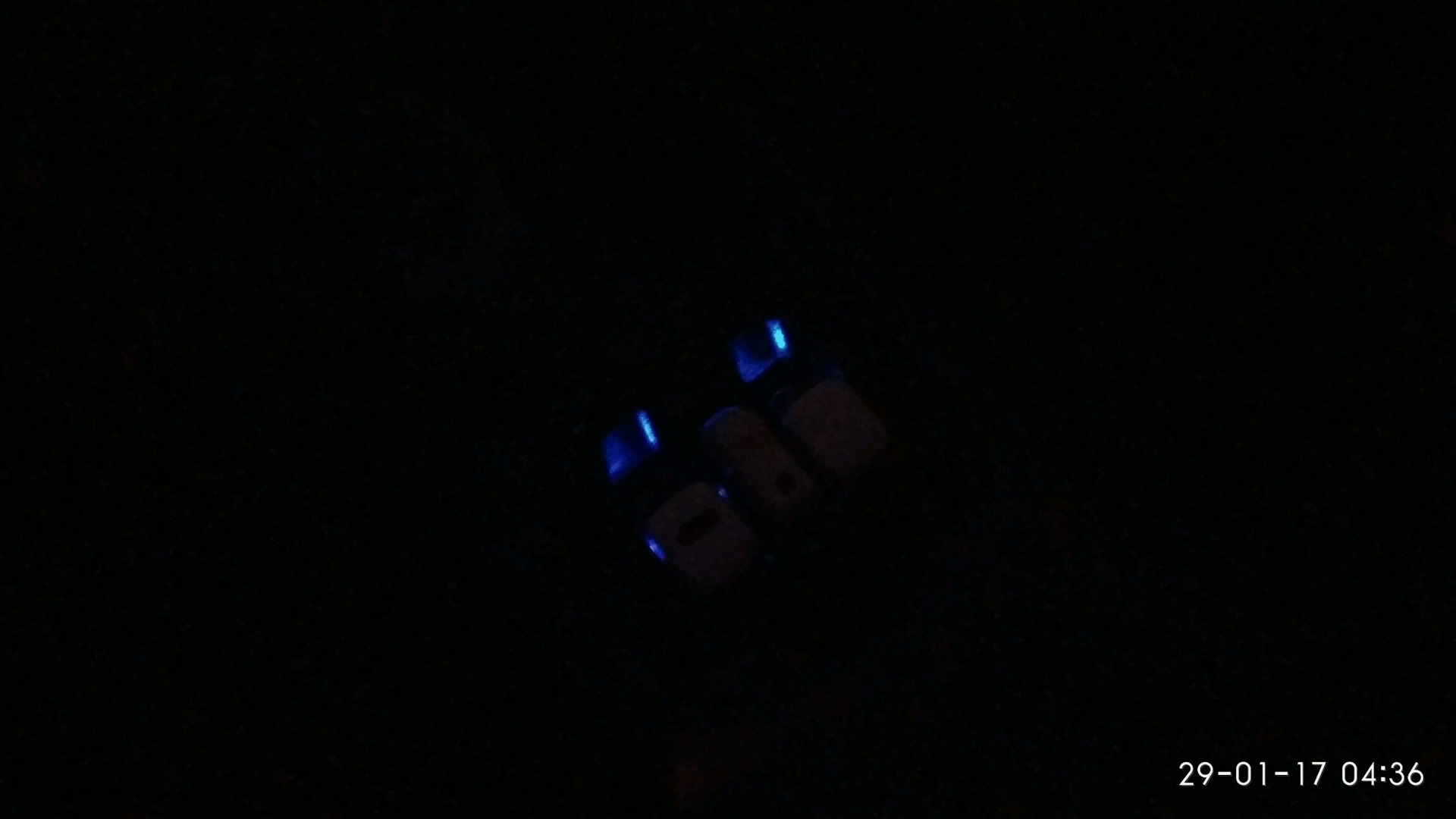

Затем еще один штрих, кнопки выглядели больно уж монотонно бело, взял черный акрил и нанес окантовки на кнопки в тех местах, где "ямки", наносил зубочисткой, очень тонкая ювелирная работа =)

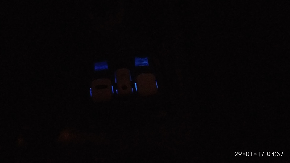

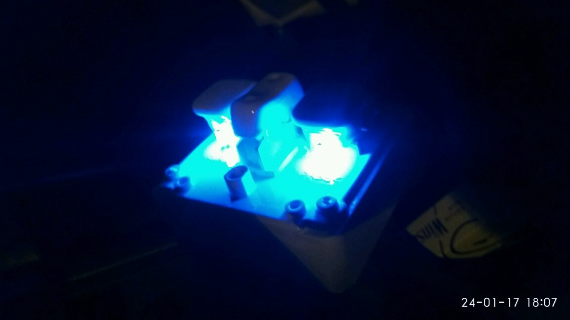

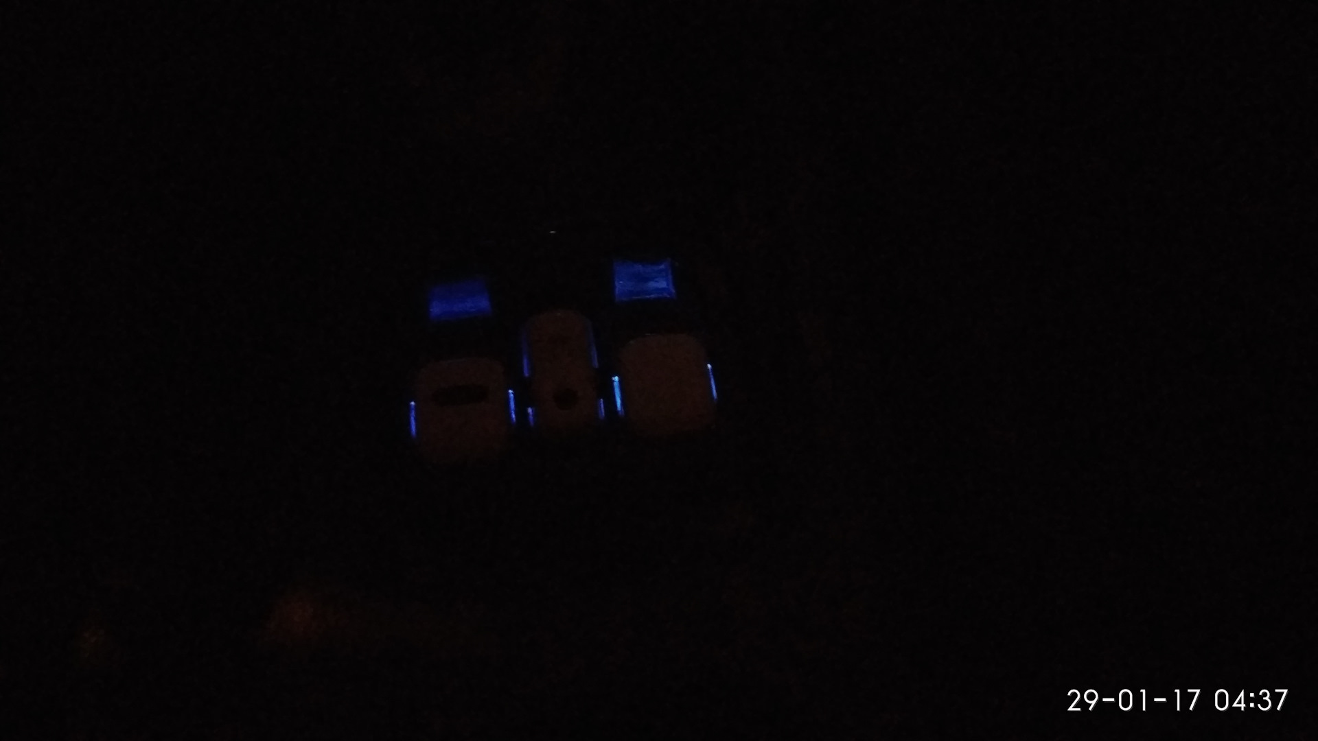

Собрал собственно все обратно и вот, что вышло в итоге =)

жаль конструкция получилась не разъемная и если что случится со светодиодом, гемора будет много:(
Да из за недостатка места, это же суровый кастом))
Скажу по большому секрету:) там можно было сделать подсветку трёх точек на кнопках и без проводов. На кнопке цз пупырка прозрачная ;)
Подсветку трех точек, прочитай в моей статье, я написал что она меня не устраивает.
Про прозрачную пупырку, когда разобрал я её увидел.
Она просвечивается, если вместо той палочки белой, вставить прозрачную палочку, то в собранном виде пупырка бы светилась.
Но мне не это нужно было.
Да, видел чилиек устраивает яркость подсветки:) а так там посещается 1210 или 3528 светодиод и будет достойно ярко:)

Подсветка хорошая получилась :)
