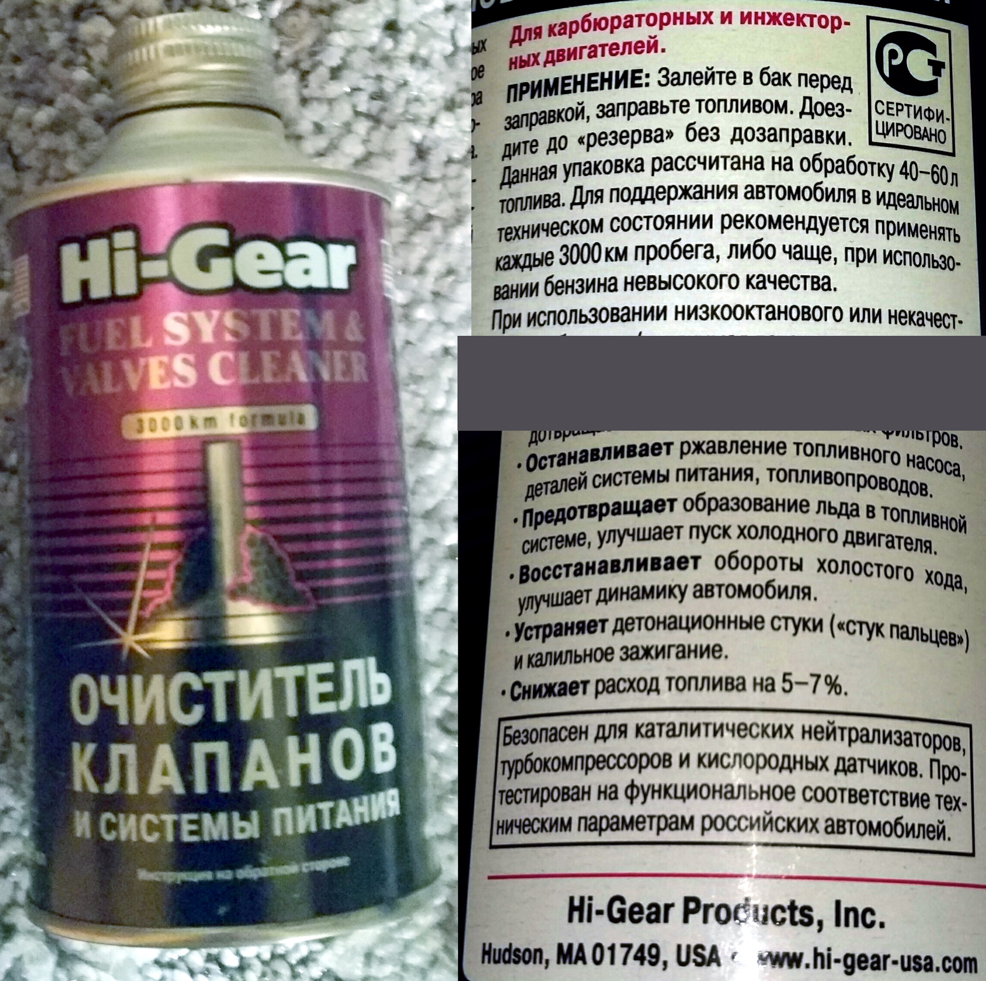

Для начала решил попробовать химиотерапию. Хотя такая чистка клапанов помогает в основном при езде на бензине, а на газу редко…
Проехал 300км, увы не мой случай — никаких изменений, не хуже не лучше.

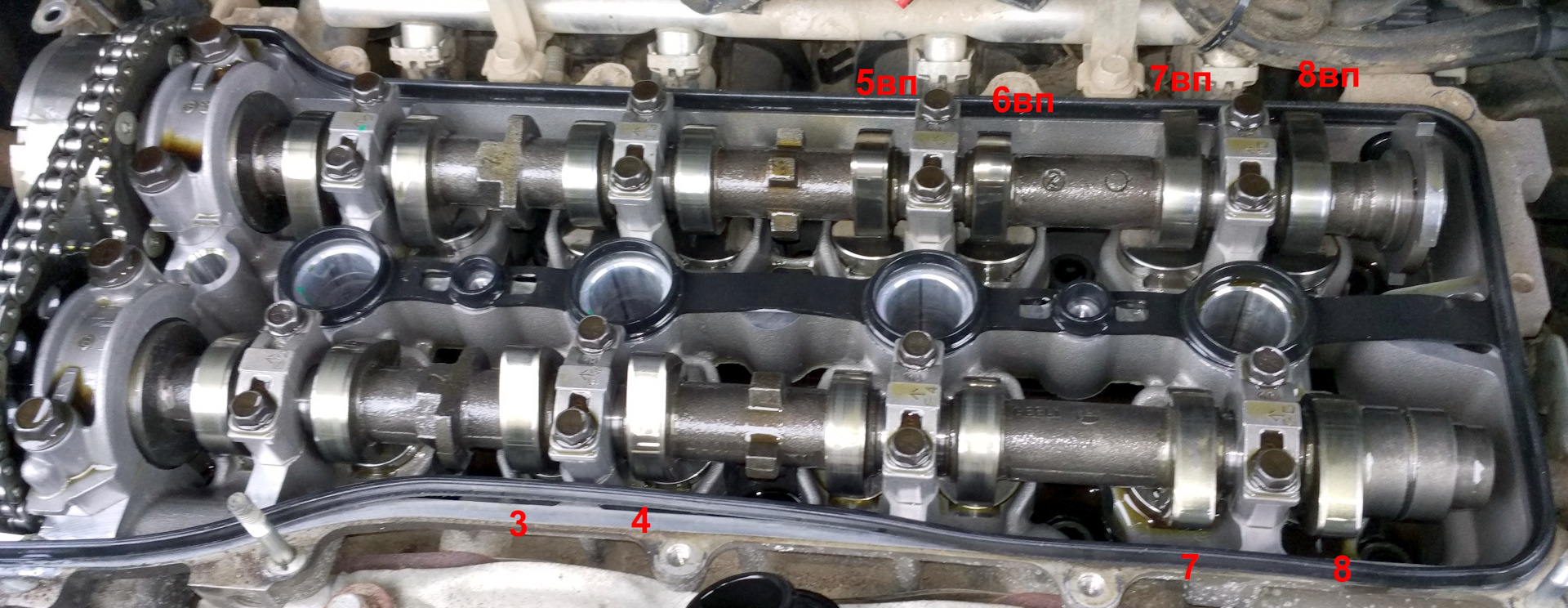

Перед замером клапанов много рылся в интернете. По самому движку (он у нас копия TOYOTA 1AZ-FE) нашел хорошую статью, из которой сделал вывод, что движок неплохой, правда задуман как одноразовый — отсюда проблема с регулировкой клапанов. Первые выпуски его были с технологической ошибкой, что подмочило репутацию TOYOTA — в нашем случае, все уже заточено и исправлено…
Замеряли клапана толпой — O777cmd777O, брат и друг на телефоне. Понадобились — головка на 10, свечной ключ, домкрат и щуп.

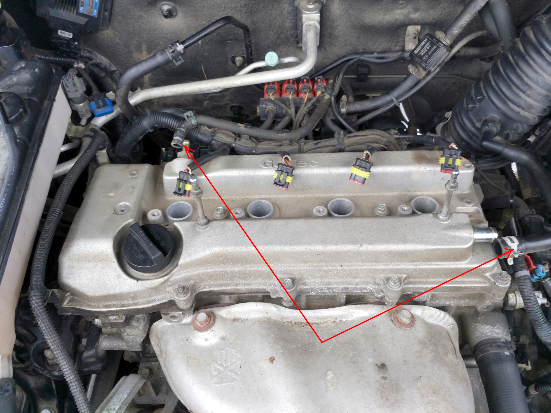

— Сняли катушки и свечи.

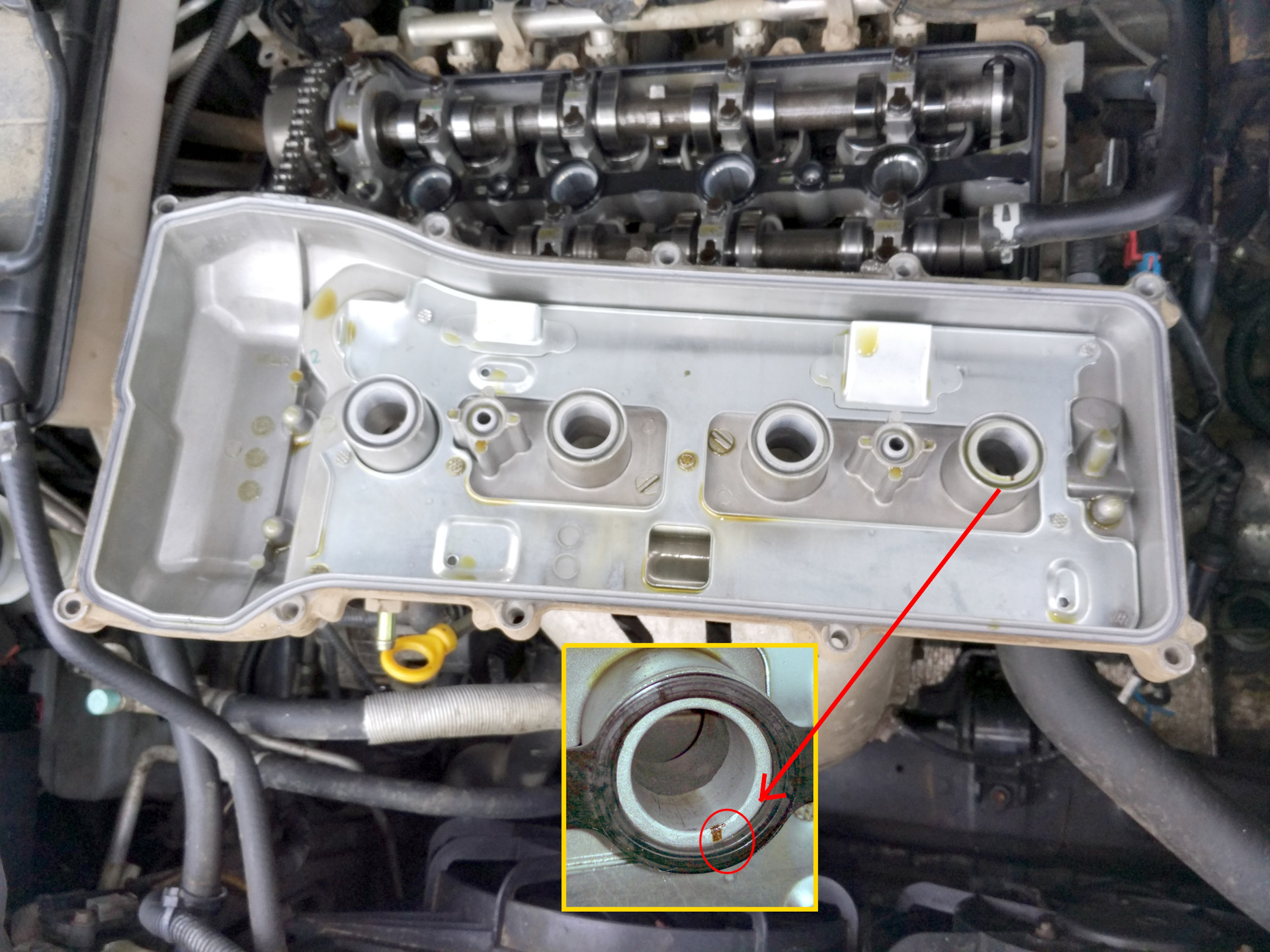

— Отсоединили с клапанной крышки патрубки.
— Сняли клапанную крышку.
— Снял расширительный бачек охлаждающей жидкости.
— Вывесил правое переднее колесо, само колесо не снимал.

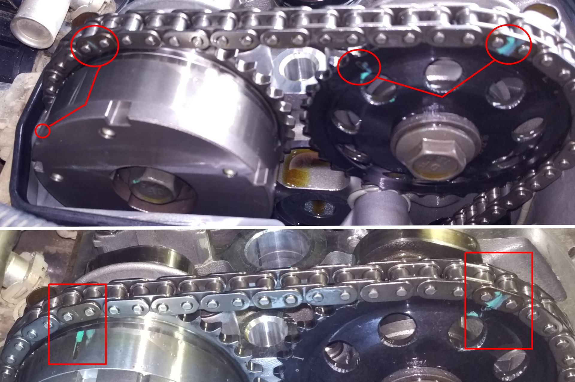

— По часовой стрелке крутили колесо пока метки на цепи не сошлись с метками на звездочках распредвалов. Получили верхнюю мертвую точку (ВМТ) 1 цилиндра.

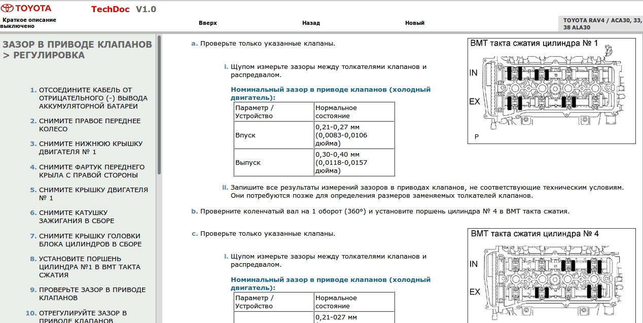

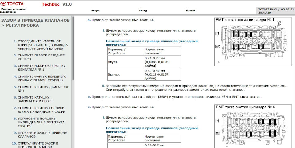

И тут возникло разночтение в документации Geely и TOYOTA.
Решили, что TOYOTA лучше знает, как ее движок надо регулировать…

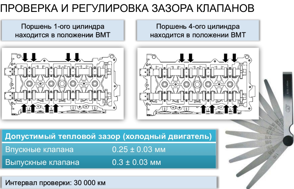

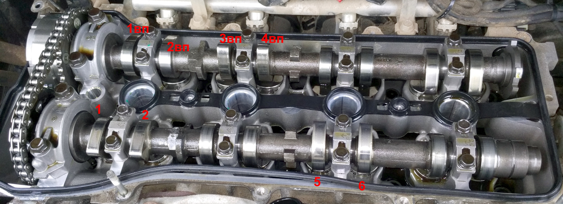

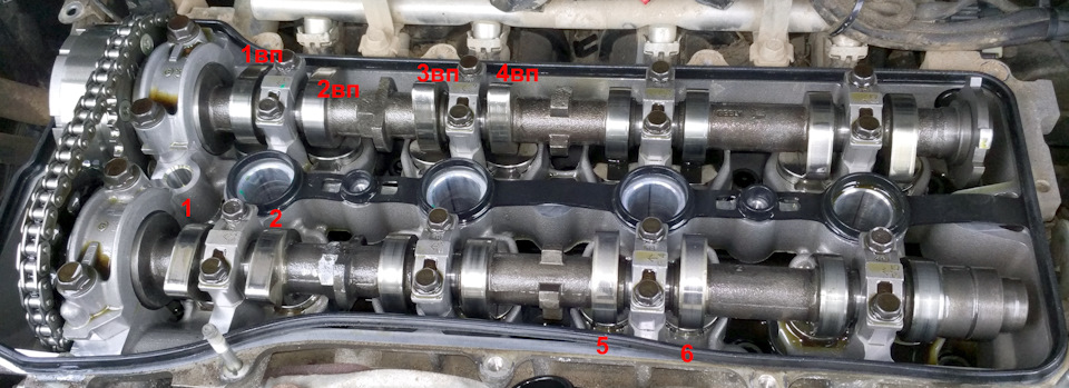

— Замерили зазоры при ВМТ 1 цилиндра. Как правильно идет нумерация клапанов не знаю, пометил как рука легла.
— По часовой стрелке крутили колесо, чтобы коленвал сделал один оборот на 360 градусов. 4 цилиндр установился в ВМТ. Я отвлекся и не понял как брат это умудрился сделать — колесо не снято и коленвал невидно…
— Замерили зазоры при ВМТ 4 цилиндра.
Все предсказуемо и грустно, результаты таковы (измерения по порядку с 1 по 8):
Впускные клапана — 0,2; 0,2; 0,15; 0,15; 0,15; 0,15; 0,2; 0,15.
Должно быть — 0,25.
Выпускные клапана — 0,09; 0,09; 0,08; 0,08; 0,07; 0,07;0,09; зажат.
Должно быть — 0,3.

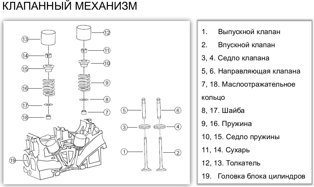

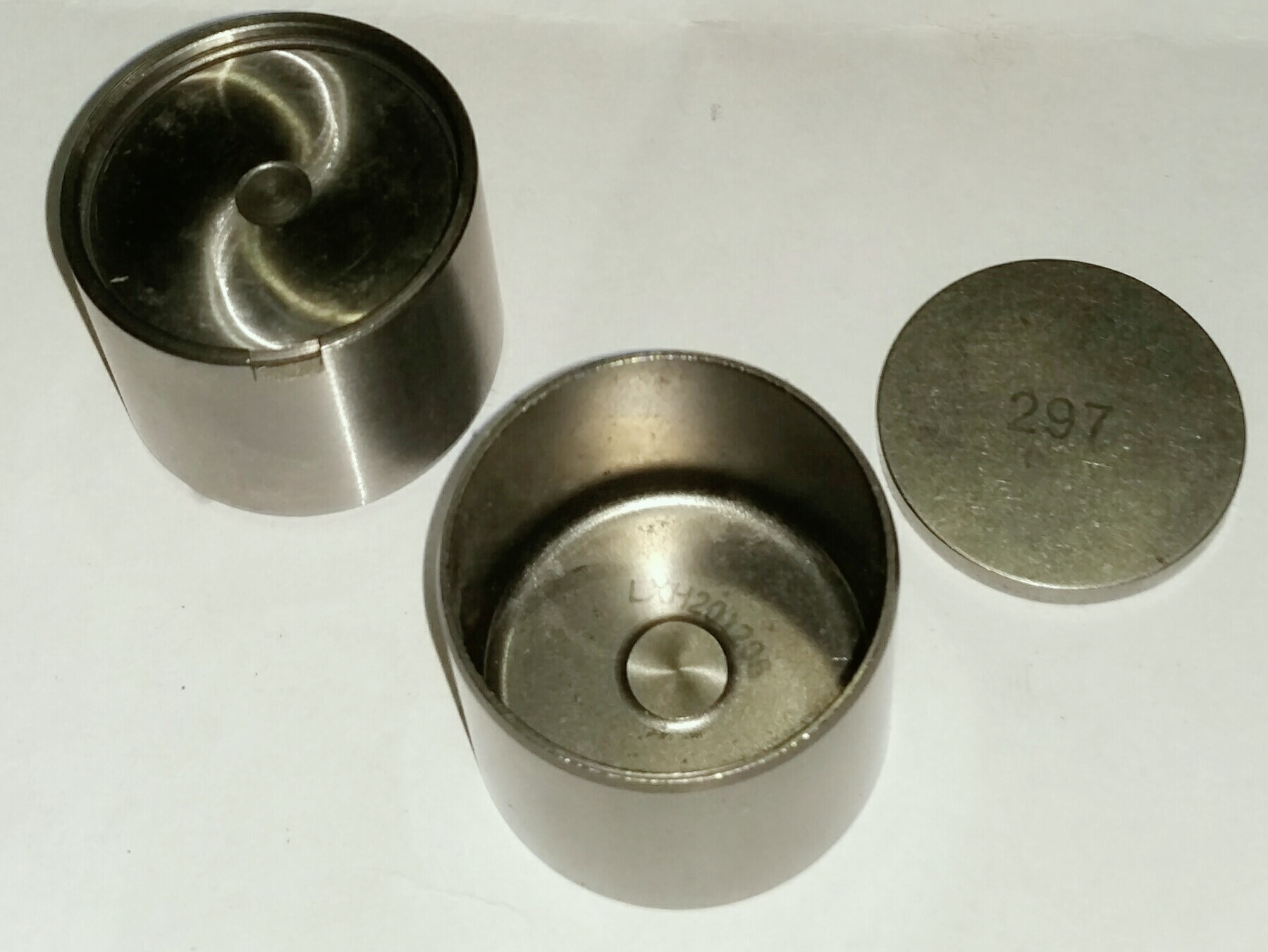

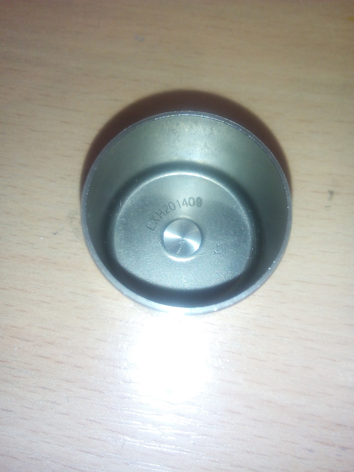

Залез в дебри интернета и выяснилось, что на подобные двигатели ставят китайские толкатели под регулировочные пяточки. Как на родных девятках, жаль пяточки меньше чем девяточные — диаметр всего 28 мм. Оснастка девяточная у меня сохранилась, подшаманить и сюда пойдет. Все равно народ доволен — и регулировка проста и цены не кусаются…
Толкатели имеют артикул E010001101, а шайбы E010001201-ХХХ в зависимости от размера.

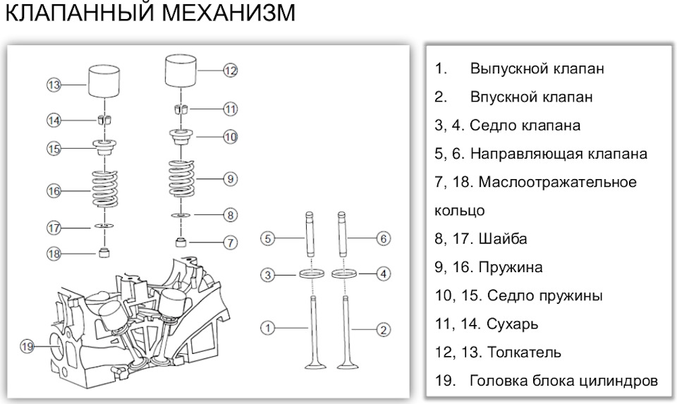

Для регулировки клапанов с моими толкателями надо снимать распредвалы. А в этом случае придется снимать крышку цепи (нет оснастки фиксации цепи на каленвале). Самому регулировку сделать реально, НО на улице, зимой и с дефицитом времени лучше не стоит.
Пока потратил 500 руб на Hi-Gear, для промывки клапанов.

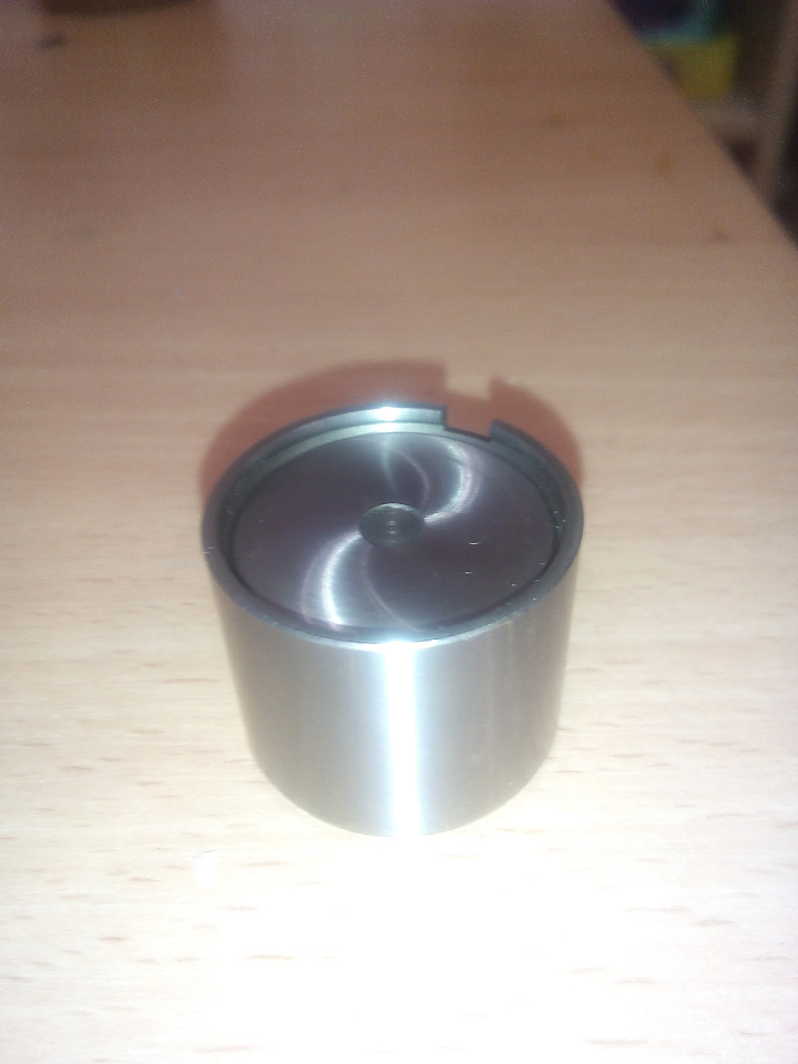

Почитал тему и коментарии. Из написанного понял что эти толкатели это разновидность гидрокомпенсаторов? Спрашиваю почему. Появился шум похожий на шум старых жестких дисков (как потрескивание) с левой стороны, если смотреть со стороны водителя. Появляется только под нагрузкой в диапазоне 2000-2500 оборотов. Почитав разные темы на счет такого шума, пришел к выводу, что могут стучать гидрики, но не нашел их как таковых на схеме такого двигателя. Решают проблему заливкой спец жидкости для гидриков. И если это они, то хочу попробовать данную процедуру. Как то так
Не совсем верно, гидрокомпенсаторы — это замена толкателей на устройство заменяющее их с функцией авторегулировки. Если шум из- за толкателей то нужна регулировка — увеличен зазор, хуже когда они зажаты. Зазоры легко проверяются, для этого ничего особенного не требуется. А вот регулировка это не кайф.

могу сказать что толкатели под шайбы не подходят.пойденый вариант.тк как у толкателя нету внутри выступа и он не садится на клапан на садится на пружину .что может перевести к расухариванию

А на самих штатных толкателях не пишут их толщину? Т.е. можно определить толщину установленных толкателей не снимая распредвалы? Я бы уже заказал толкатели с шайбами. На автопитере проскакивает название толкателя E010001101 как "ГИДРОКОМПЕНСАТОР КЛАПАНА (ТОЛКАТЕЛЬ)" как бы не ошибиться.

Бензин врядли поможет, а формулировка "ГИДРОКОМПЕНСАТОР КЛАПАНА (ТОЛКАТЕЛЬ)" пусть тебя не смущает.

Заменил фото с регулируемыми толкателями в тексте на свое:
— Оригинальные толкатели = 80 руб.
— Шайба = 100 руб.
А те что дешевле не оригинальные?
Ко мне уже тоже идут, правда я заказывал в диапазоне от 60 до 120р, но человек заказал по 46р — оригинал Geely. Незнаю что придет… Сравним.
Искал шайбы в магазинах, один продавец убедительно так заявил — не лезь внутрь пока ездит, как только влезешь все начнет сыпаться… Очень убедительно говорил, что у него было много машин и всегда было так, только влезли, сразу поломки одна за другой… Я аж растерялся.
Все по одной цене, маркированные толще. Шайб практически в наличии нет, планирую от лады обтачивать.

Про толкатели с регулируемыми шайбами интересно конечно. По каталожнику это толкатели Джили МК. И стоят копейки, по 60 р/шт. Но вот как определить потом какие шайбы нужны? Покупать минимальные, а потом отталкиваться от полученных размеров? Так получится 3200 р на шайбы и почти 1000 р на стаканы. Полная замена наших стаканов обойдется в 5200. Можно конечно купить одну шайбу и 16 раз прикручивать-откручивать распредвалы. Но переход на регулируемые шайбы, если они действительно подходят, делает процесс регулировки более экономичным и быстрым. Откуда инфа про регулируемые? Они точно подходят?
Позже пришлю ссылки и выкладки, подходят точно, сначала перепроверил потом написал. Сейчас просто некогда.
shelper
О замене толкателей на регулируемые. Для начала пример в Toyota Carina ED 3S-FE, там взято инфа от владельцев Geely MK — www.drive2.ru/l/10378617/. Вариант с Geely MK — www.drive2.ru/l/9594833/
Теперь смотрим на чинамобил.рф/magazin/fold…r/zapchasti-katalog-geely артикул не регулируемого толкателя 5.22 для Geely MK и Geely Emgrand X7 и получаем один и тотже артикул — 1086001194522
По поводу вычисления, измеряем микрометром толщину установленных не регулируемых толкателей и зная толщину регулируемого толкателя вычисляем шайбы.

Пока машина на приколе и ничего не делал, пытаюсь определится. Но есть опасения по применению толкателей под шайбы.
— Возможен вариант, что распредвал просто может выплюнуть шайбы.
— И еще mastermen13 ниже указывает на проблему, что у что толкателей под шайбы “нет внутри выступа и он не садится на клапан, а садится на пружину, что может перевести к расухариванию”.
