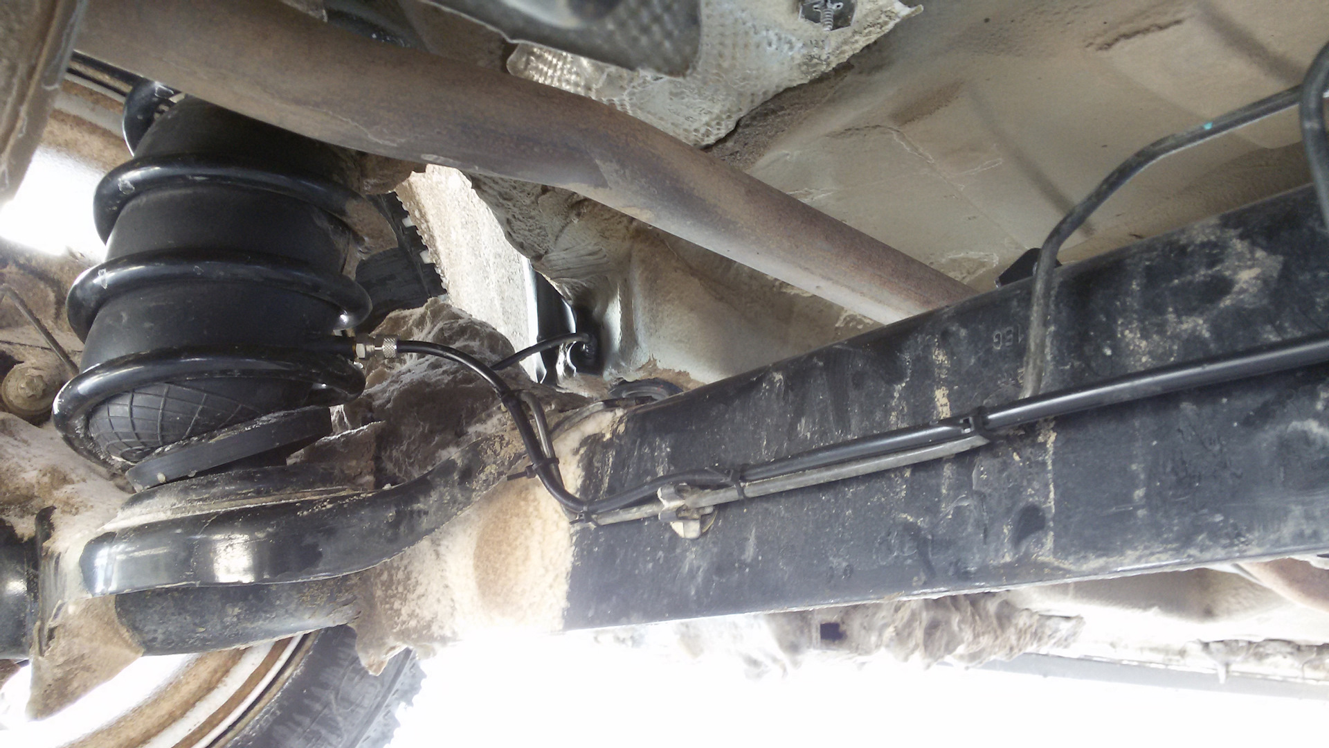

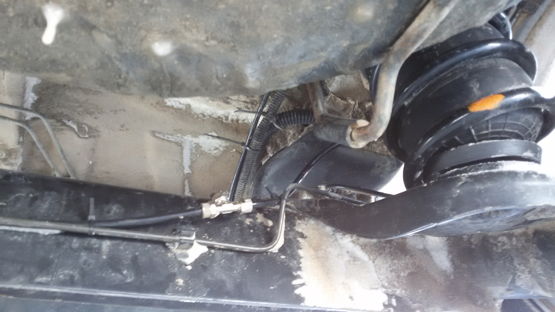

Приветствую вас, друзья. Как и писал ранее, купил я эти межвитковые пневмо подушки в пружины. Дивайс интересный на мой взгляд. Накачал 1.2 атм, и доехав с Самары домой 150 км, заметил, что подвеска изменила свою работу. Особенно ощутимо стало, что меньше "козлит" зад. Меньше проваливается на скорости на не ровной дороге. Но эт не описать словами. Мне нравится в общем. Грузить пока не пробовал. Ощущения на загруженной машине думаю больше изменятся. И особенно интересно на сколько все таки просядут пружины.

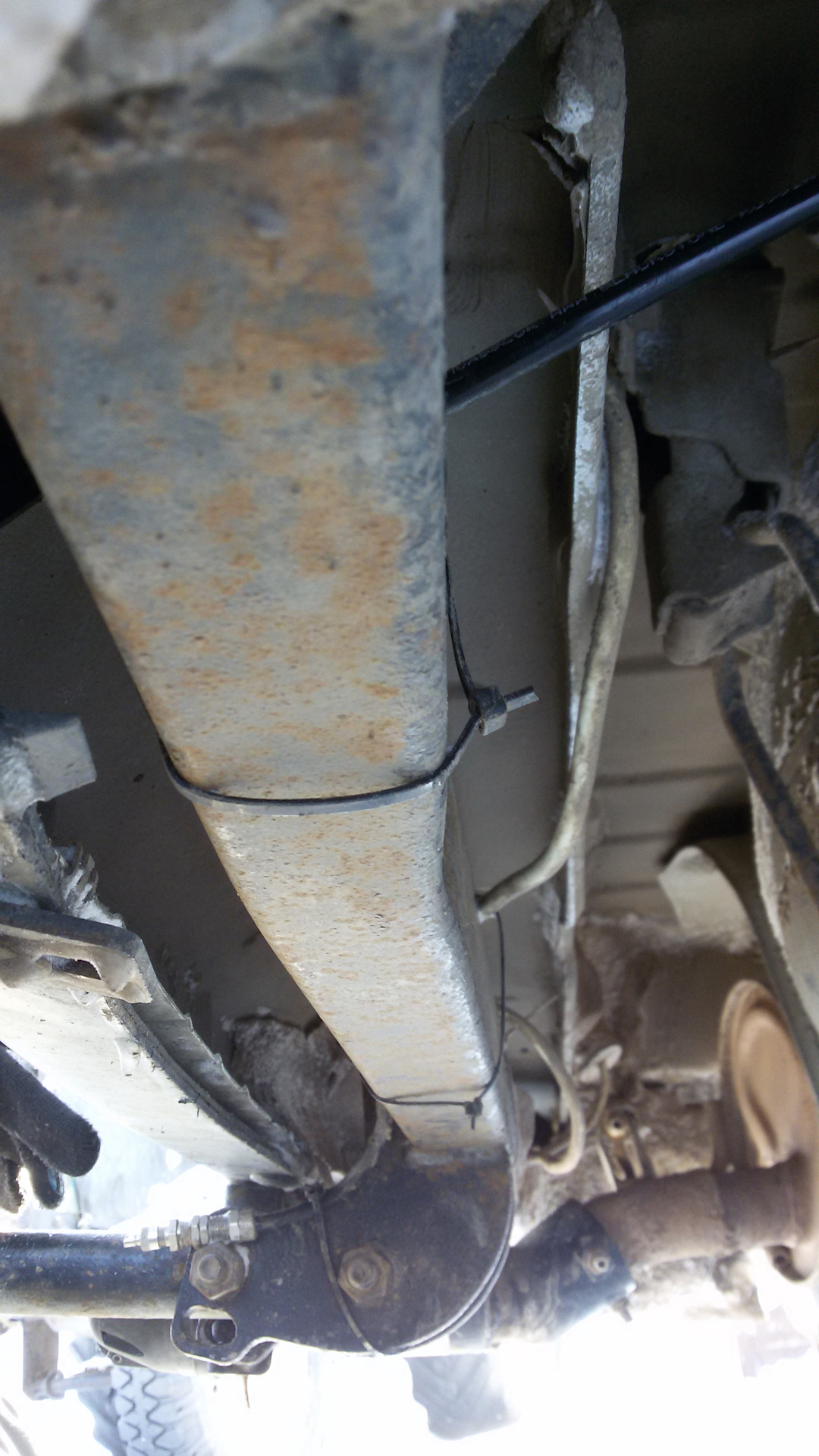

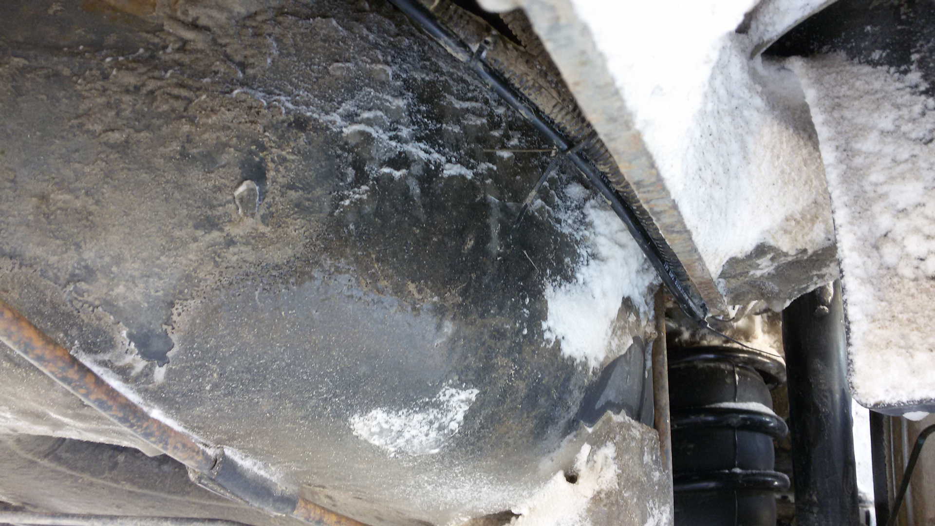

С установкой проблем не возникло. На подъемник подняли, очистили от льда и поставили. Шланг управления подкачкой провел по балке и потом по трубке подачи газа к газовому балону и конец на фаркоп. Все просто с монтажом.
Буду ездить и радоваться теперь. Не заметил на сколько пустая машина стала выше после установки, но вроде чуть подросла.
Еще вопрос,
а точнее мысли есть по работе подушек. Они как видно соединены между собой. Получаются сообщающиеся сосуды. И если надовить на правую, левая наполнится воздухом с правой и поднимет кузов. Это в теории, ну и в практике понятно. Что бы этого не было, нужно соединить каждую отдельно, и вывести управление подкачкой в удобное место, или просто накачать подушки и не выводить ничего для подкачки. Пусть пока будет так. По уму конеш каждая отдельно должна, но грузят обычно машину равномерно, и не стоит на СТОЛЬКО заморачиваться, не такой уж большой подъем получается.
Поставил на пробеге в 81 т.км. производитель обещает 100 тыс. км пробега. Посмотрим😊
Всем удачи на дорогах!

Там я понял немного не та кострукция. Болон в пружине не все место занимает и соответственно трет больше. Я своими доволен. Особенно с большим вылетом колес они выручали во время загруженных поездок.
Каков пробег на данный момент, как ведут себя подушки?
130 подходит.всё норм. Тока левая чуть подтерло о виток пружины.пока не спускает. Плюс вижу один, при загрузки авто, колёса не тонут в арку(колёса сейчас широкие), и есть возможность поднять, накачав, что б по трассе спокойно ехать с рабочей подвеской с нормальным ходом. Но я и не груду сильно, мах 500кг

Прлдаван советован.но за подкачку переплатил. Можно было на шланг с хомутами посадить.но надежнее с фитингами
А система подкачки идёт сразу комплектом или сам выбираешь что нужно, и у тя пневмоболоны марки, , H, , или, , S''
Отдельно они за нее деньги берут. Я понял м, M HD тоже самое вроде, сосок с боку ну и отбойники F. С производителем надо говорить какие точно на ларгус

100 тыс? Мне вот внушает опасение что подушка все время в соприкосновении с пружиной. А там грязь, песок, лед и все время будет тереться в этом месте. Не протрет?
Протрет полюбас. Вопрос через сколько тыс. км
Если через 100 тыс. тогда норм.

Спроси у Жеки Ванькова (VOODOO) из ПМ, она в прошлом году поменял такие на новый образец.
Еновый образец шланга там.и подушку он заменил. Протерлась.пробег не помню какой у него был

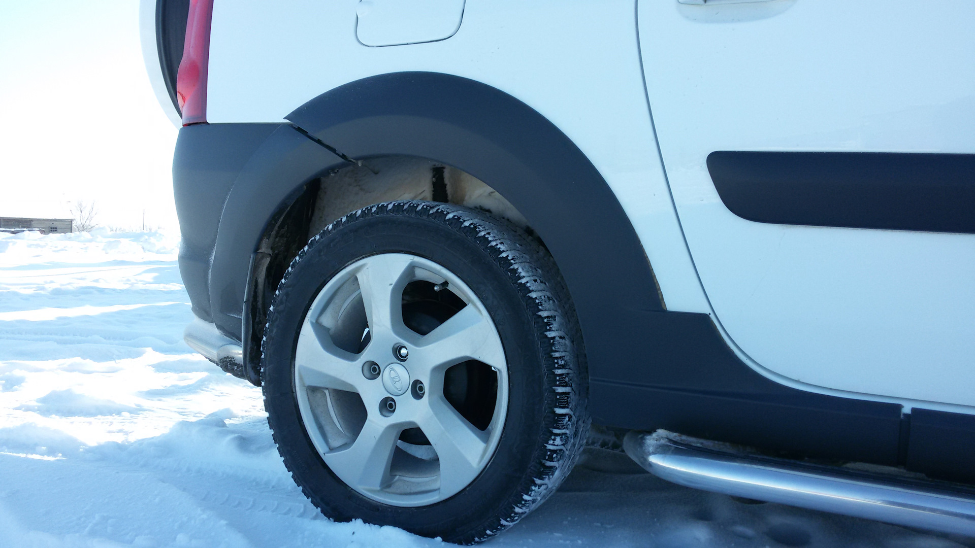

б**! ну что они с этими накладками ничего сделать не могут! хорошая машина ведь а накладки со своими зазорами как на ТЕЛЕГЕ! Автоваз, проснись уже! 21 век на дворе!
Главное у всех справа отходит)))
SERGEY-MESHKOV
по моему это бесполезное занятие их переклеивать, по ходу будет проще какую нибудь резинку туда прибабахать
или "забить!" ))
забить не получается, глаз ска режет)
это да!
