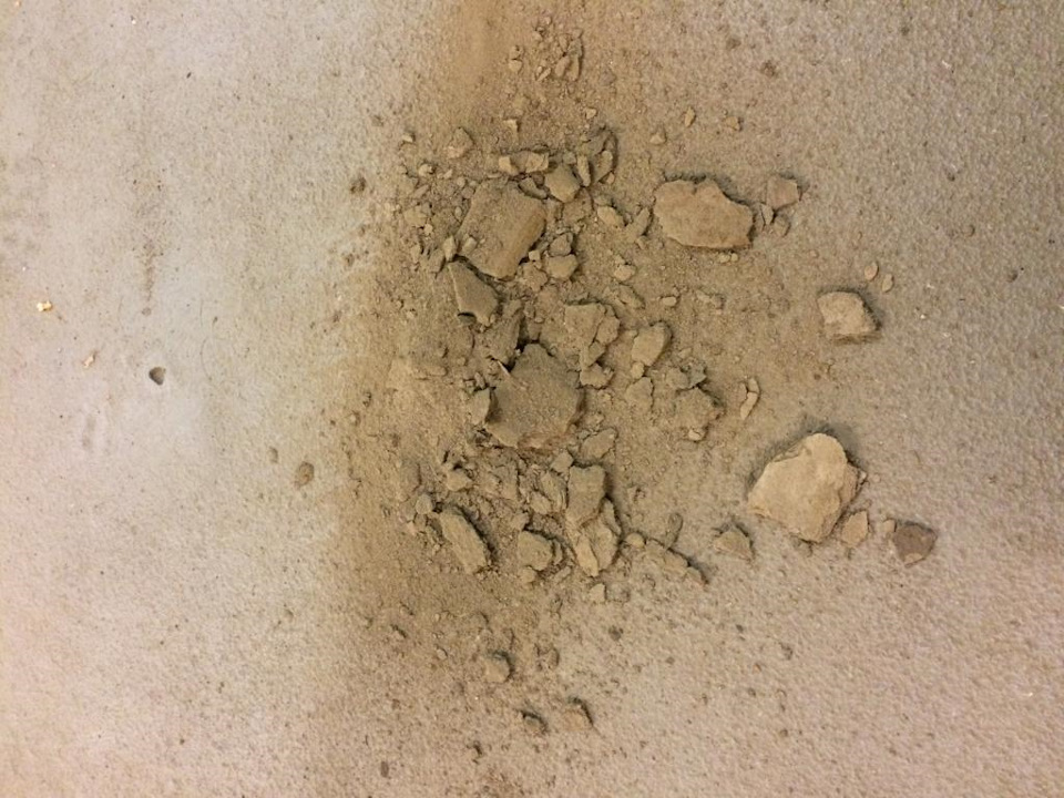

Появилась сильная вибрация, ну очень сильная, после 100км/ч не возможно ехать. Передние колёса отбалансированы были, и ещё раз отбалансировал. На холостых так-же наблюдается какая то вибрация, отдаёт в руль и слышно. Холостые держатся на 800. До этого началась вибрация от 100-130, потом проподала, ехать было можно. Машина постояла четверо суток на тёплой парковке, все оттаяло. Мысли:
— когда балансировал колеса, одно показалось как бы яйцом;
— если вибрация на холостых, может подушки двигателя;
Или ещё что проверить, ну очень сильная вибрация! Задние колёса не балансировал, но тогда бы вилял зад, а отдаёт именно перед! Может кто сталкивался или мысли какие есть?

Ребята, все дело было в одном сука колесе! Я поменял с летних диск поставил один назад после первой балансировки. Ну в общем смысл в том, что его не отмывал и с одной стороны левого заднего колеса налипла грязь, постояла на теплой парковке и залипла, все еще раз проверил под передними колесами, грязи не было, приводы нормальные, пыльники и ступичные в норме, а вот на заднем увидел грязь, соскаблил и все! Никакой вибрации! Я в ах.е. Из за заднего колеса одного такая сильная вибрация! Всем огромнейшее спасибо за советы! Уже собирался залезать в долги, чтобы поменять ходовку!
