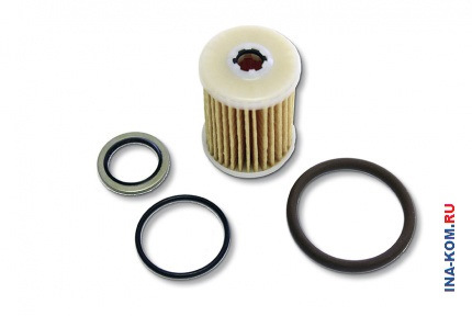

Так руки дошли до замены все фильтров газовых и прочистке электромагнитного клапана — появилась мысль что что-то в него попало(
Заехал в сервис для установки газа и рассказал им проблему — оказалось все проще простого)))
Заправка до полного в мороз — влезает больше газа, а в теплом гараже он нагревается и расширяется. ЭБУгаз видит превышение давления и не дает сигнал на клапан — вот и вся физика) А проехав по морозу на улице давление газа падает и все работает)
