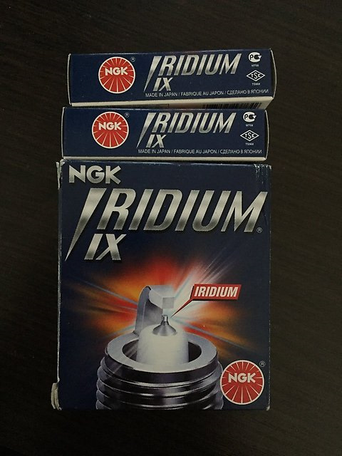

NGK: BKR5EIX-11 5464

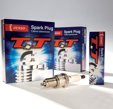

Есть заметная разница
Denso: K20TT 4604
Вывод прост что хоть многие пишут на атмофорестер достаточно простых свечей и другие напрасная трата денег все же лучше не скупиться и ставить хорошие свечки, иридиевые или возможно платиновые ;)

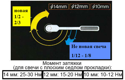

P.S.Замена свечей на атмосферном форестере не требует поднятия двигателя или каких-то спец ключей и спец карданчиков, а всего одну удлененую головку на 16+удлинитель+трещетка и вообщем не сложнее, чем на жигулях ))

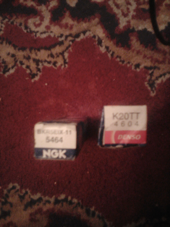

Мне тоже =) А оказалось не подходит… Так что проверить надо бы — маркировку выложил что ли =)
Выложу обоих комплектов, завтра постараюсь, фотки даже сделать))
Bratokxxl
NGK:BKR5EIX-11, 5464
Denso:K20TT, 4604
Если примитивно — то НЖК твои — холодные свечи. Денсо — средние. Поставь холодные Денсо и сравни. Так что по логике — подобрано не правильно — 2 разных типа свечей. Скинь марку мотора — глянем что штатно идет и сравним с тем что тебе подобрали.
Ej201
Если свеча закрутилась в колодец — это еще не значит что она подходит для двигателя. Простой пример — Свечи Denso K16RU и K16RU11. В моем случае — вроде подходят. А на практике — зазор должен быть 0.8 а в современных RU11 — 1.1 — после установки троило все. точнее — четверило =) Двиг V6 =). А продавцы искренне считают что пофиг. Может и вам пихнули так же — даже не глядя на параметры мотора или калильное число. Или возможно сами не те выбрали.
Продавцы по каталогам подбирали )
Bratokxxl
НУ так то на конце 11 не просто так стоят )))
Ну я когда покупал заметил разницу эту — На что мне авторитетно заявили — по каталогу же идет =) Значит норм =) Начал искать разницу — а она в одной строчке =) Зазор — все остальное до буквы совпадает.

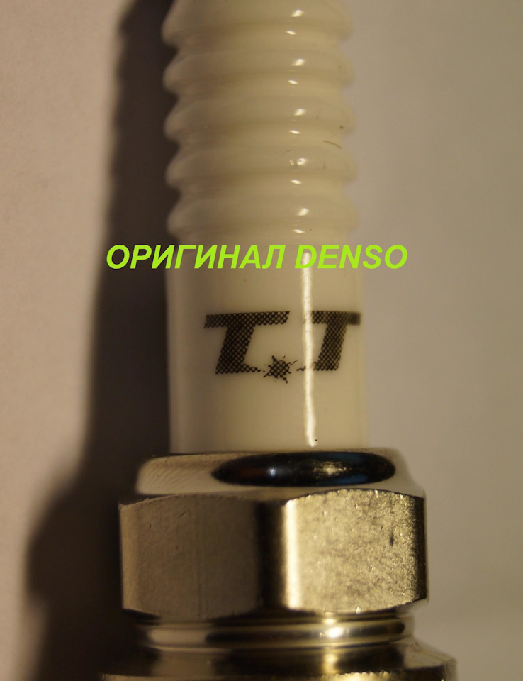

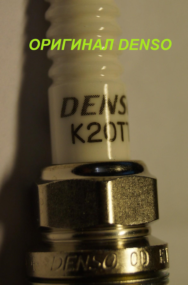

Это просто у тебя была подделка Denso, по "ощущениям" иридий от платины не отличим в принципе.
Сможешь сделать крупное фото тех Denso TT ?
На оригинале TT должно быть нанесено в виде сетки
Если просто сплошной краской то это тебе попался левак!
Завтра сделаю
вот вид спереди. Фото делал на зеркалку
через смартфон не видно, не берет камера
Ясно, на обоих видно, попробую, только на телефон
slavakrd
Сетка есть))на телефон не видно

Вылетают свечи не потому что они плохие, а потому что установлены не правильно (или существенно превышен момент затяжки или свеча не до конца закручена), или у Вас изолятор вывалился из "гайки"? — тогда это просто левые свечи. Или брак.
По поводу момента затяжки — наши люди любят закручивать до скипа зубов, что свечи, что колесные гайки, а потом рождаются "легенды". При закручивании чего-либо работающего под напряжением нужно следовать тех регламенту.
Кстати на коробке свечей обычно нарисовано, как установить свечу без динамометрического ключа (завернуть до упота и отвенуть на определенный сектор)
Картинка для примера, относится к свечам НГК.
дело в том что на новых свечах уплотнительное компрессионное кольцо не обжато поэтому необходим такой угловой доварот а на старых уже обжато и угол соответственно, к рисунку еще мысли надо свои добавить
