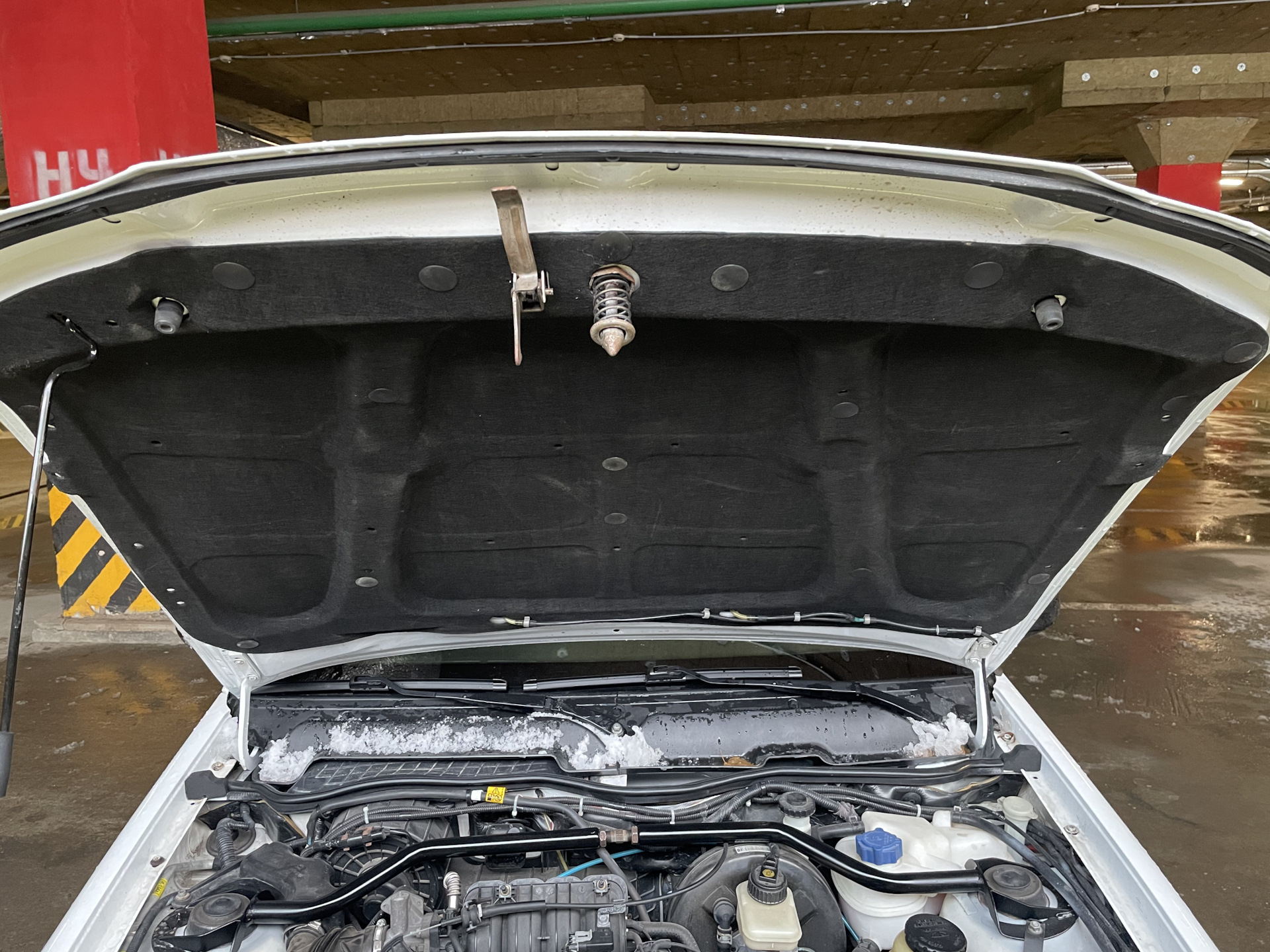

Так вот, на наш капот нужен размер XL 1350х800
Дополнительно решил купить пару листов Акцента, что бы восполнить недостающие куски (отвалившиеся в процессе эксплуатации) и заменить имеющиеся.

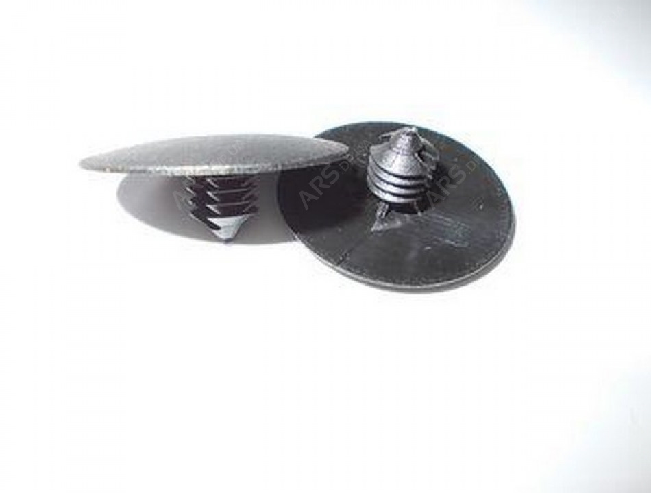

В комплекте с утеплителем идут липучки на двухстороннем скотче, поэтому было принято решение заменить её на клипсы, что, естественно гораздо надёжнее.
Клипсы GENERAL MOTORS 94530503.
В качестве помощника выступала любимая супруга. Результат в общем то мне понравился.
Клипсы отлично подошли в существующие отверстия, дополнительно сверлить ничего не пришлось, держится всё отлично.

Что реально толк от этой тряпки есть?Просто там щелей ещё дохрена, сомнения что помогает.Хотя мне утепления не понять)))У нас завтра дождь и +8.Опять печку придётся включить)))
Реально есть толк, внутри пористый негорючий материал, толщина примерно 7-8 мм.

шум снизился?
Замеры не делал, поэтому не скажу на сколько. Но даже если на общем фоне он изменился хоть на грамм, то это уже хорошо ))
