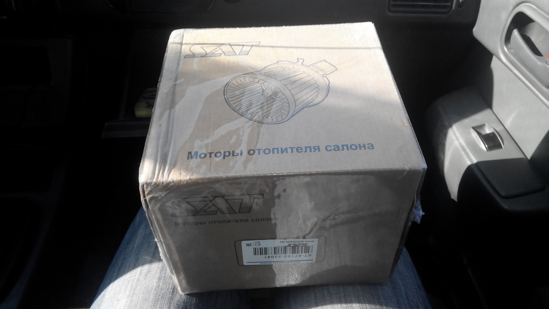

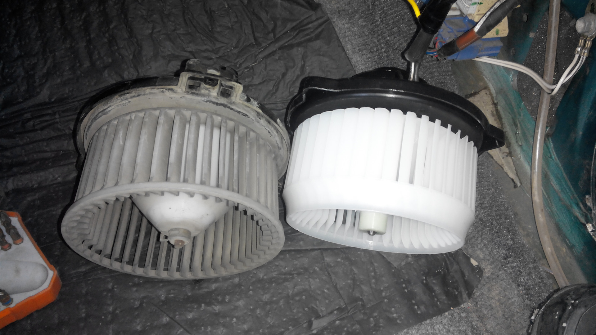

Надоел шум от моторчика отопителя как от боинга на взлете… А производительности никакой, вроде дует, а напор воздуха как от одной человеческой ноздри на выдохе.
Заказал моторчик SAT st8710333041 (для funcargo ncp2)
Было еще подозрение на забитый радиатор пылью, листвой и другой шнягой, но когда разобрал немного, заглянул, а радиатор чистый.
Установил и О ЧУДО! жара в салоне, поток воздуха такой что с сиденья сдувает.
Всем добра и тепла в салоне!

так что с родным то было ?
еще не разбирал. толи мотор уже послабел, то ли загрязнился и подклинивать начал, то ли может щеткам конец
у подклинивающего мотора постоянного тока увеличивается потребление тока, соответственно могут подгорать щётки …подгоревшие щётки могут подклинивать и не доходить до коллектора, соответственно появляется искрение, дуга, увеличивается ток, падают обороты…
вобщем там связанно всё ))))
короче говоря пациент скорее мертв чем жив?
может и так )))

Где купить можно такой вентилятор.
я заказывал на AVTOTO.ru
www.avtoto.ru/#page:shop.…333041.cross:1.delivery:0
Размер крыльчатки меньше чем у родного или переставлял?
не переставлял. у новой крыльчатки лопасти больше (шире) и загиб больше, соответственно дует он мощнее. в остальном отличий практически нет. не считая верхней части крыльчатки, но это не влияет ни на что

Подходит без колхоза?
лучше родного )))

не пожалеешь. если напор воздуха мал и появился треск в работе вентилятора или появились подклинивания при запуске мотора меняй 100%

Цена вопроса?
1980руб.
