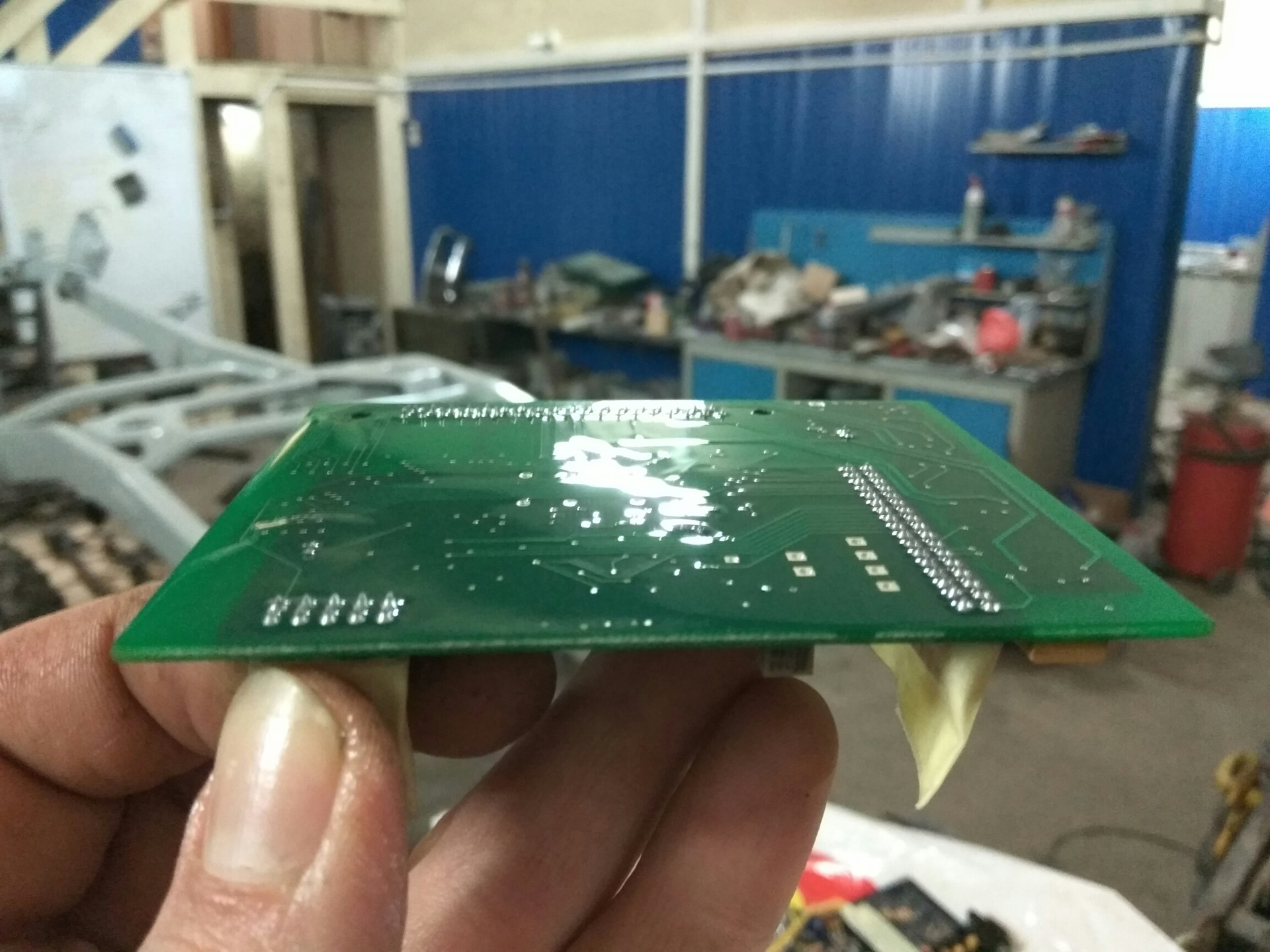

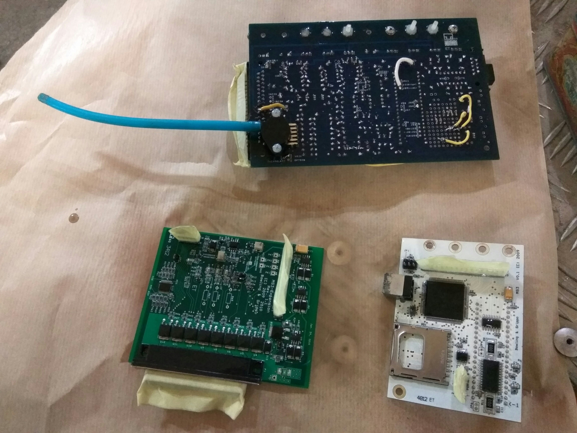

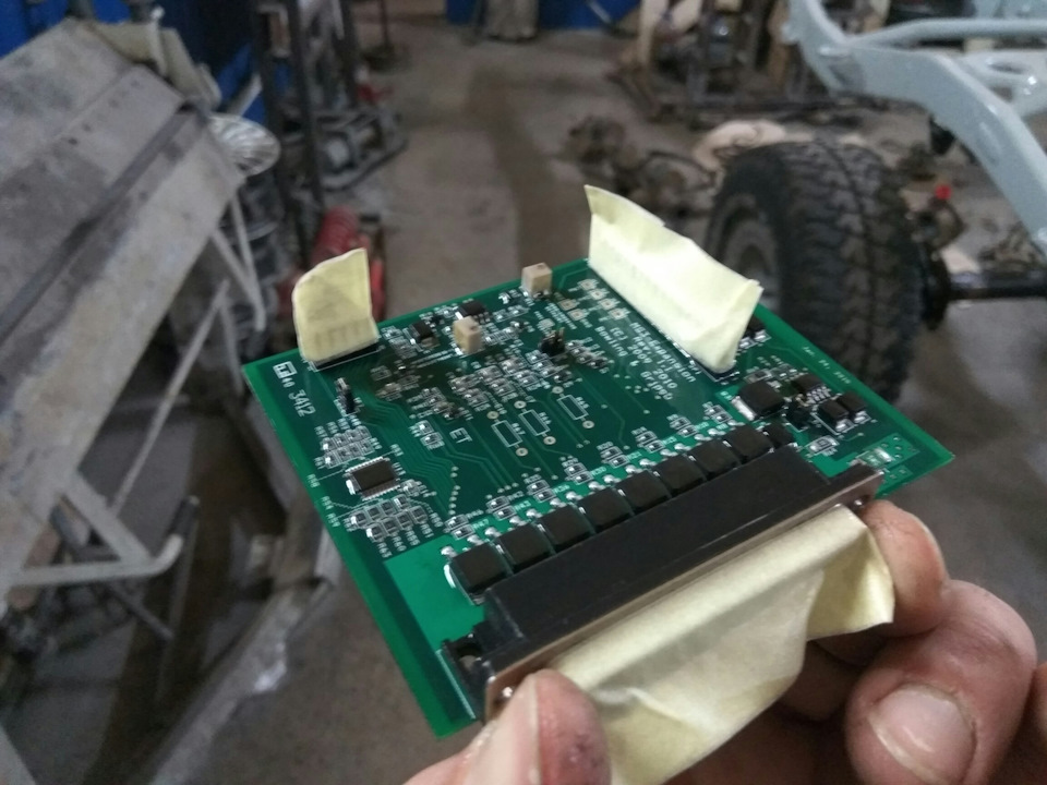

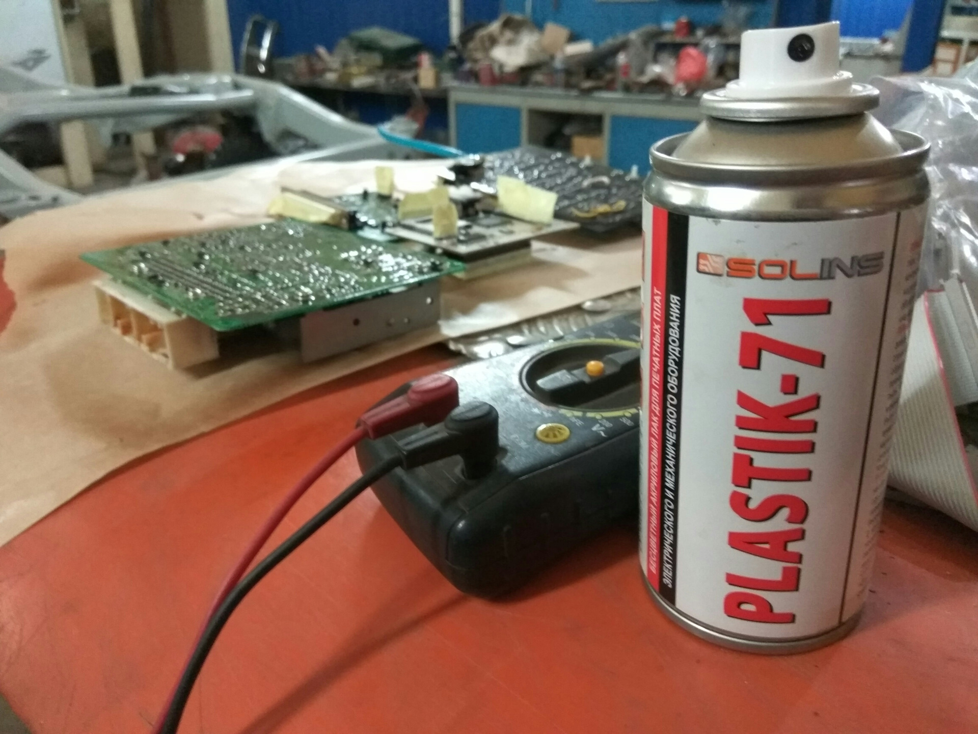

Мозг megasquirt для двигателя Ls. В мокрую погоду заводится и работает с трудом. Кроме прочего, виновным назначен мозг, который совершенно не защищен от влаги. Решил покрыть специальным для этого дела лаком plastik — 71. Отмыл платы спиртом, звбрызгал лаком в 3 слоя.

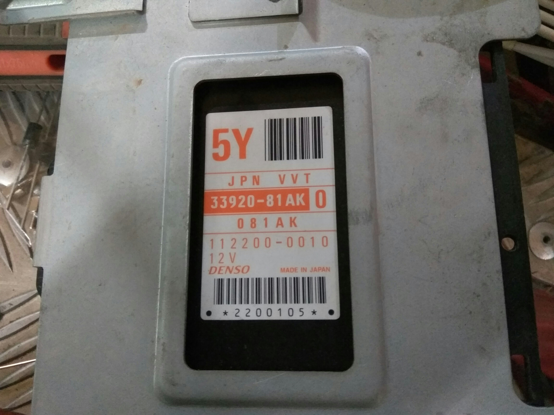

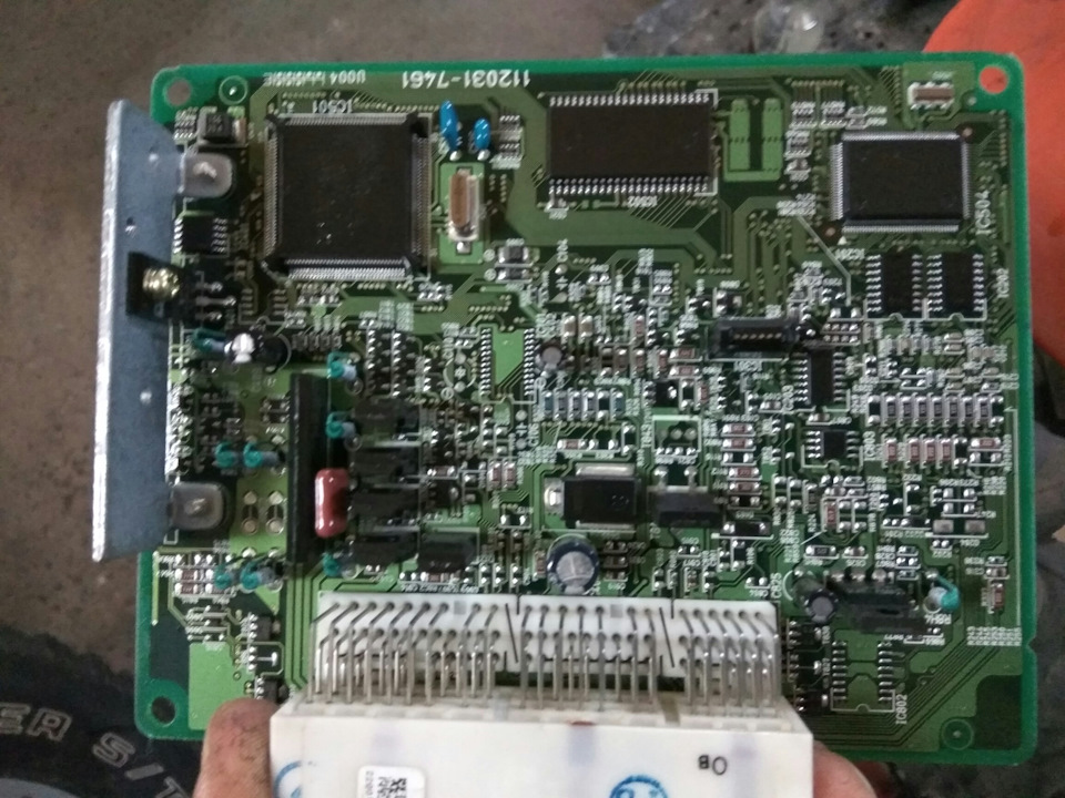

Не могу с телефона расписать правильно картинки, но где сфотографирована маркировка — это наш самый правильный мозг на м13 — без maf, без иммобилайзера, с одной лямбдой. Кстати наш мозг с завода покрыт лаком со всех сторон и влаги не боится. Но за компанию залил пластиком и его.

А почему не компаунд?
Компаунд хрен купишь, а это в магазине есть.
Я даже в своей провинции в наличии нашёл, а у вас то…)
Если это тоже работает, зачем усложнять)
Брызнуть из баллона проще, чем компаунд мешать.
Значит ждём тестов!)

Только я стока плат у себя не видел ! Ты поди их еще и из телевизоров повытаскивал!))) Мозг то понятно где стоит, а остальные где?
Одна большая плата — наш мозг. 3 маленьких — мозг megasquirt.
Вот про эти три я и спрашиваю! Где они стоят?и что такое мегасгуирт? Я в этих электронных платах неочень шарю, он хочу все залить компаундом! Мозг то я нашол!
Мегасквирт — это универсальный мозг. Управляет мотором Ls, Ls — это 5.6ти литровый американский v8, стоит вот на этом ужасе :
Тоесть на джиме таких плат нет?!я правильно понял?!
Правильно понял
Круто! А этот самый Plastik 71, он после высыхания твердый или мягкий как силикон?
Тоже однажды нужно было покрыть плату ЭБУ, только ничего не нашел подходящего. На Форде мозг с завода покрыт прозрачным мягким чем-то.
Кстати, вдруг кому пригодится) 90% мозгов ГБО не просто ничем не покрыты, но и установлены в совершенно не защищенном корпусе, что является частой причиной выхода из строя и дорогостоящей замены. Поэтому тема очень актуальна!
написано что остаётся эластичным.
