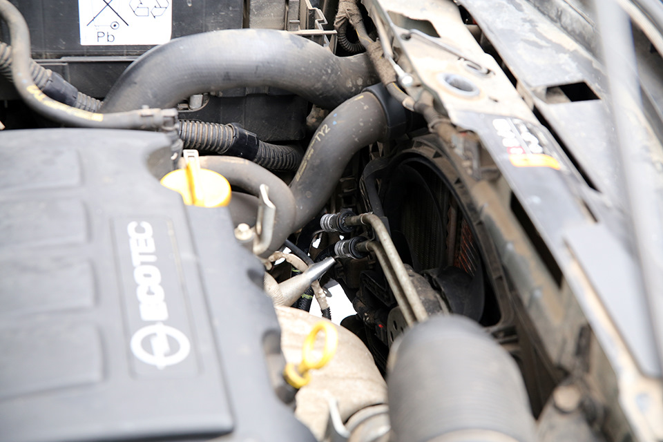

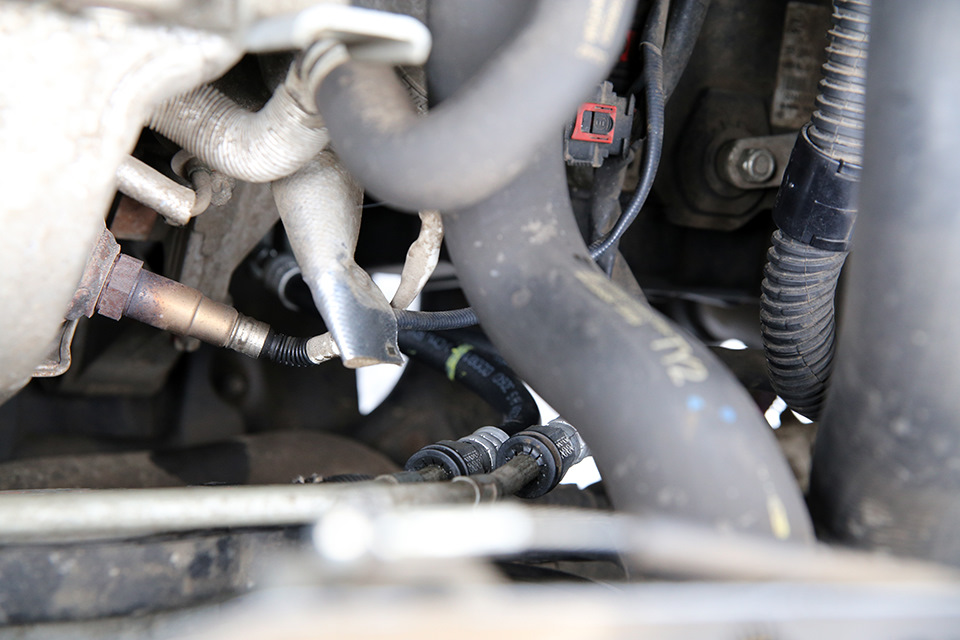

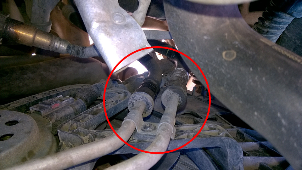

Потекли у меня трубки охлаждения автомата… пробег всего 40000 км…
Выглядит это так:
Если да — приплыли…

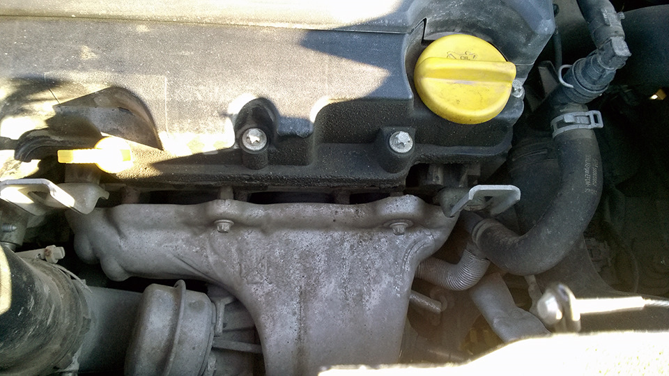

Кстати, в очередной раз прокладку клапанную менять отказались…
выглядит она так:

Да это понятно… Я надеюсь тебе "великий и могучий ОД" поставил трубки нового образца? Еще смотрю масло доливали. А они его уровень после долива проверили? Или на "глазок" захреначили.
А кто его знает как они там сделали, человечески фактор… А насчет новых трубок, судя по фото у меня уже новые стояли… всмысле модернизированные. У меня вообще машина на стыке рестайла и дорестайла. Под капотом там всё как у рестайла насколько я понимаю. Крышка клапанная уже с Т-образной прокладкой и всеравно течет, трубочка в системе турбины уже с 2 уплотнительными колечками и термоэкраном… Ну что я не смотрел пока, вроде последние версии.

Один в один такое же под капотом( хоть фотки копипасть(
В экзист Москва, трубка по этому артикулу 12000 р.(
Ну значит стоит думать и решать… Автомат дело ответственное…
Аналогичная ситуация. Под конец гарантии, заменили по ней же. Прошел почти год. Все ок.
Есть шанс, что через 2-3 года придется менять опять! )
Хреновый "ШАНС". Но почему?
Ну а ты думаешь, что те трубки, что поставили, как-то лучше завальцованы? Конечно нет!
так хочется верить в лучшее!..
