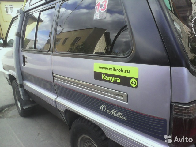

О машине: Toyota Town Ace, 2х-литровый турбодизель в прошлом году заменил ремень грм, заменяна гбц, обслуживание обходится абсолютно не дорого, акпп переключает мягко без толчков, летом поменял в нем масло. Удивительно, но кузов у почти 30летнего японца намного крепче и меньше ржавеет, чем у более свежих представителей европейского рынка, не говоря уже про нашемарки:))

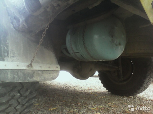

За три с лишним года владения были удалены практически все детские болезни, установлено реле стартера, расширительный бачек перенесен для предотвращения перегрева гбц, верхние шаровые теперь сменные, поменяны ролики сдвижной двери, установлены колеса 15" лето Cordiant off road 235х75х15, зима Bridgestone WT-14 215х75х15, установлена защита двигателя, силовые элементы под бамперами, столик в салоне, установлен шноркель, пневмосистема 9атм. на сигнал и евроштуцер, в который можете воткнуть все, что угодно, от подкачки шин до гайковерта, съемный бокс-органайзер для "шмурдяка" в багажнике; магнитола 2din с регулировкой положения экрана и пультом на руле, чтобы не отвлекаться от вождения, поддерживает usb, cd, можно смотреть фильмы, в панели управления заднего отопителя вывел второй вывод "aux" для подключения планшета или телека к аудиосистеме, вольтметр со встроенным датчиком температуры внутри и за бортом, радиостанция CB диапазона, сигнализация с автозапуском, съемный тент-шатер на багажнике, штатный бокс для разогрева еды, в принципе практически все доделки, переделки, апгрейды и ремонты я описывал в своем бортжурнале
