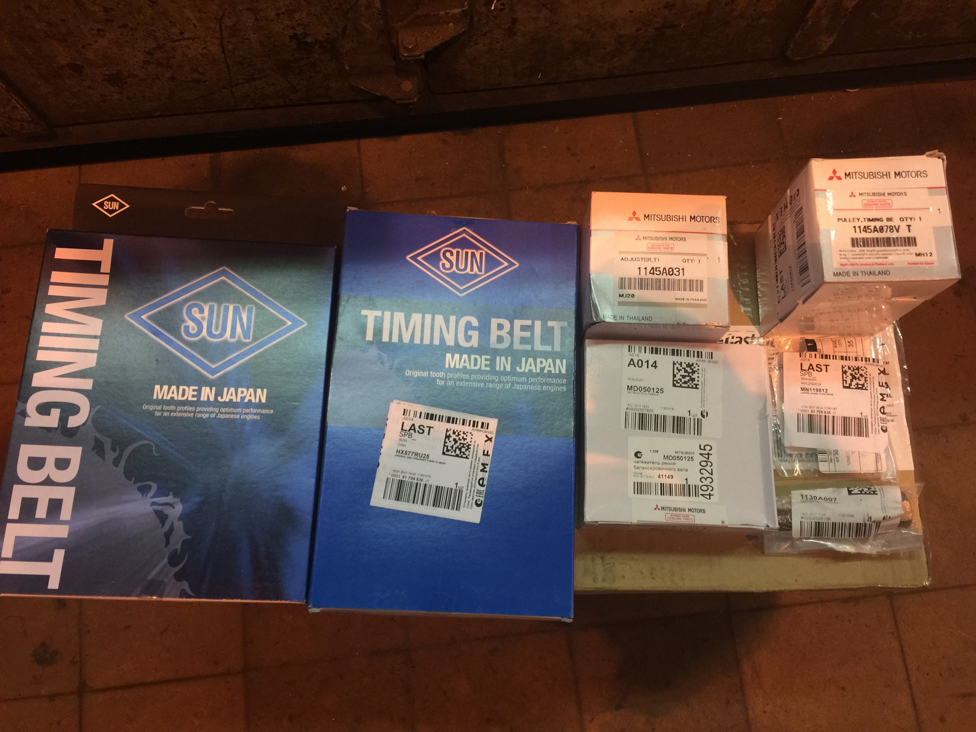

Итак одометр 90917км. Авторитетный сервис позвонил: "Детали пришли, приезжайте". Как же я был рад, потому как, удовлетворить себя, я просил уже давно, а последнее время, прямо требовал. Приобретение з/ч возложил на авторитетный сервис, кто и занимался заменой, после того как прочитал страшные темы про детали, мягко говоря и, образно выражаясь: "для этого, но не совсем или не до конца".

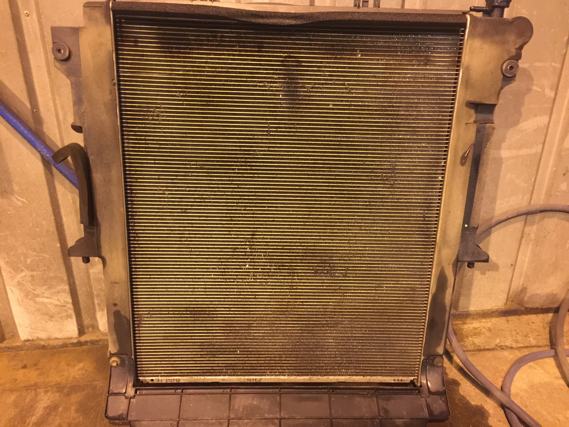

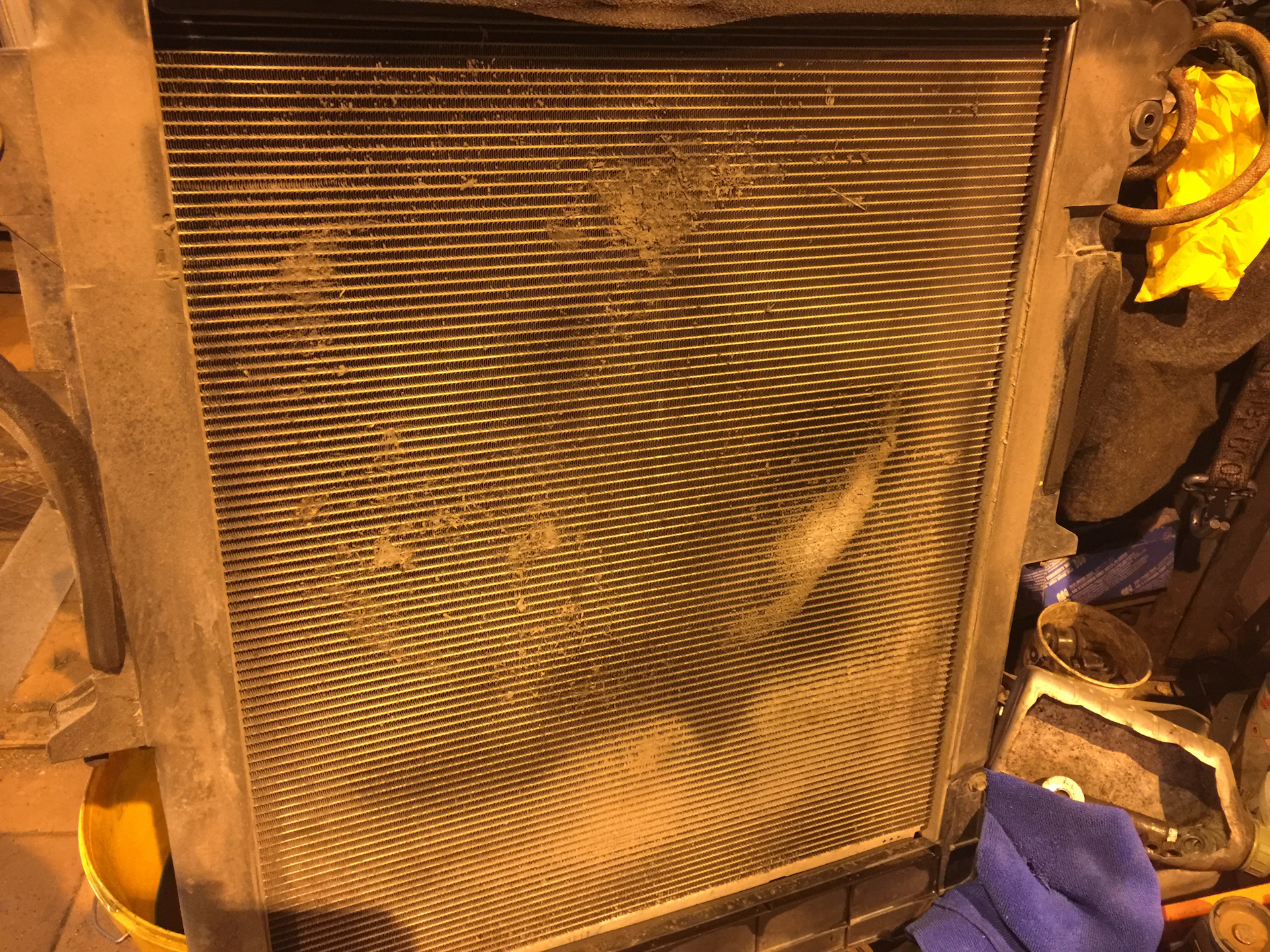

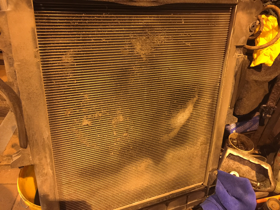

Вы же помните, что машина куплена у официального дилера, обслуживалась только там, им же перед продажей проверена. Сняли радиатор

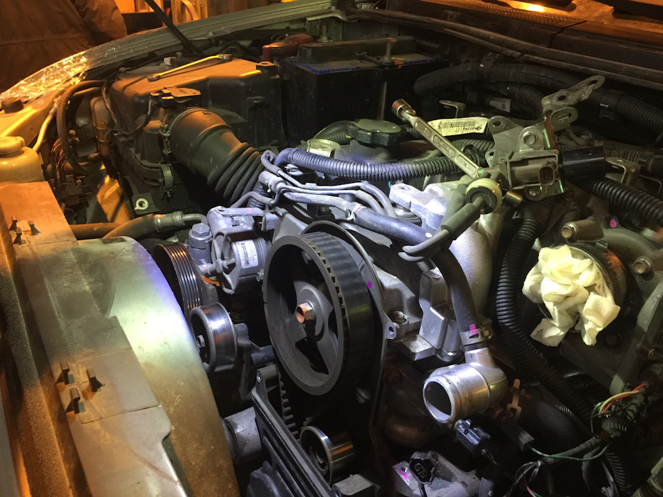

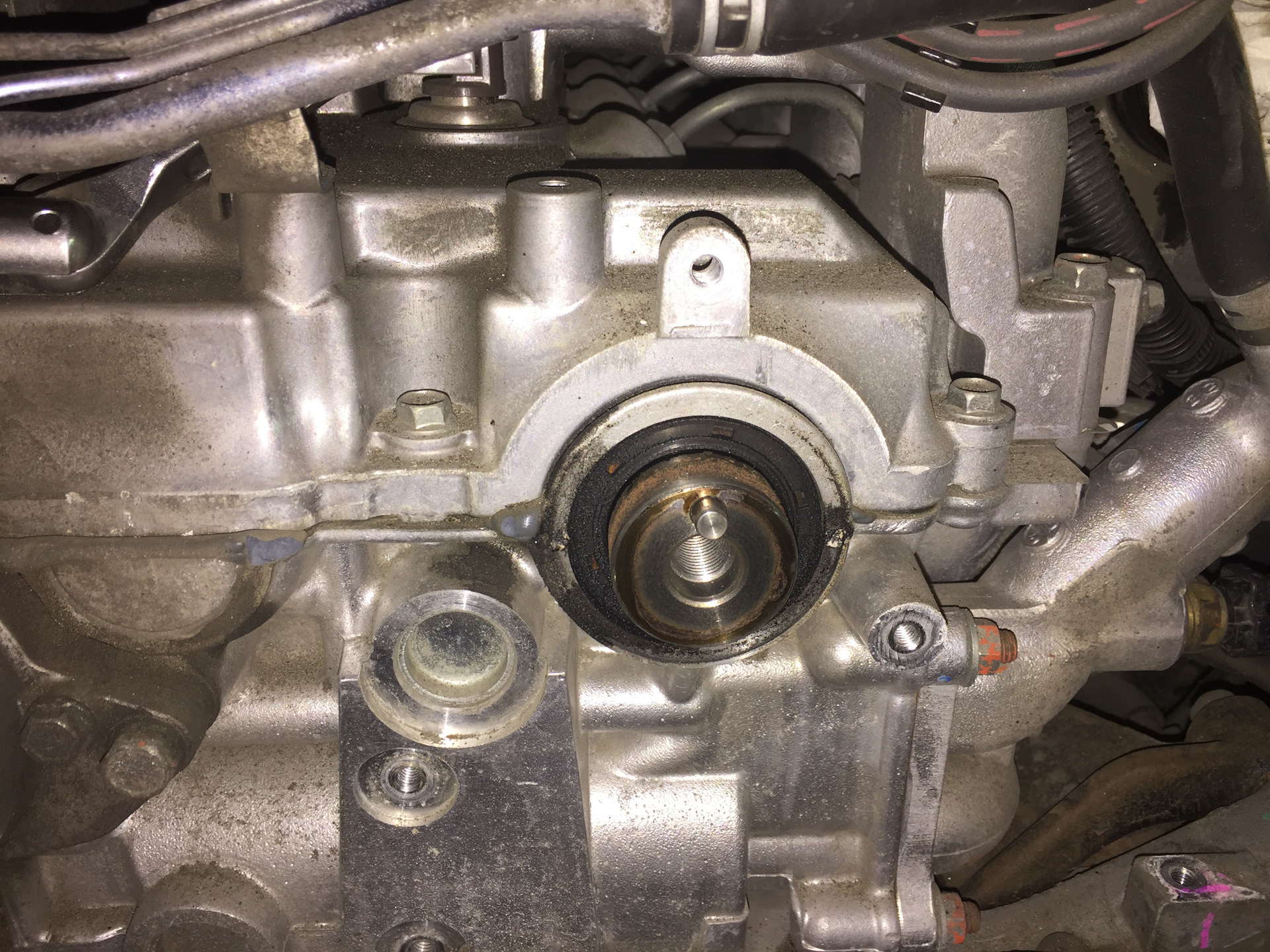

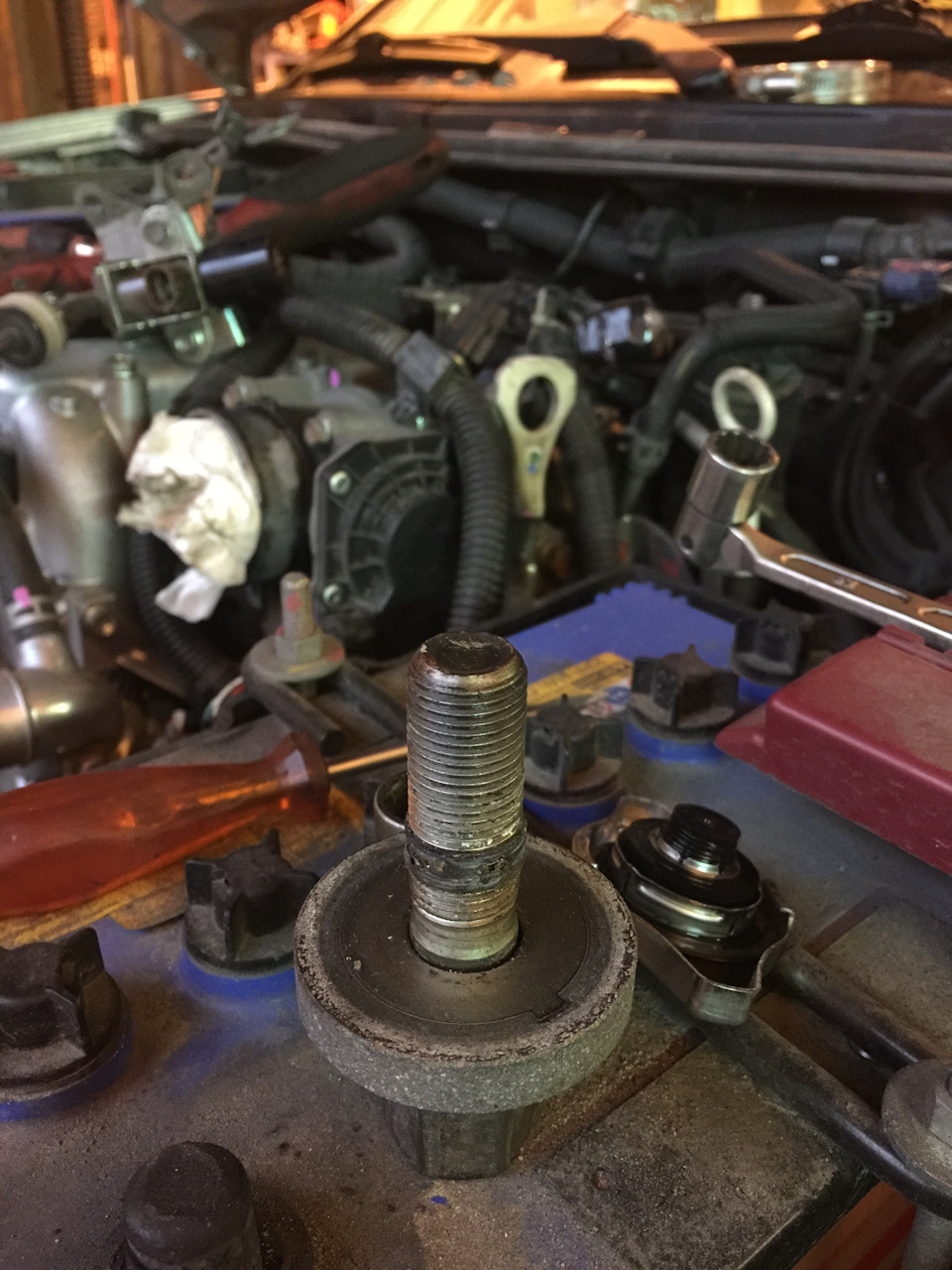

одной резинки под ним нет. Но разбираем дальше. Откручиваем шкив коленвала.
 Как. мне объяснили, такого категорически не должно быть.

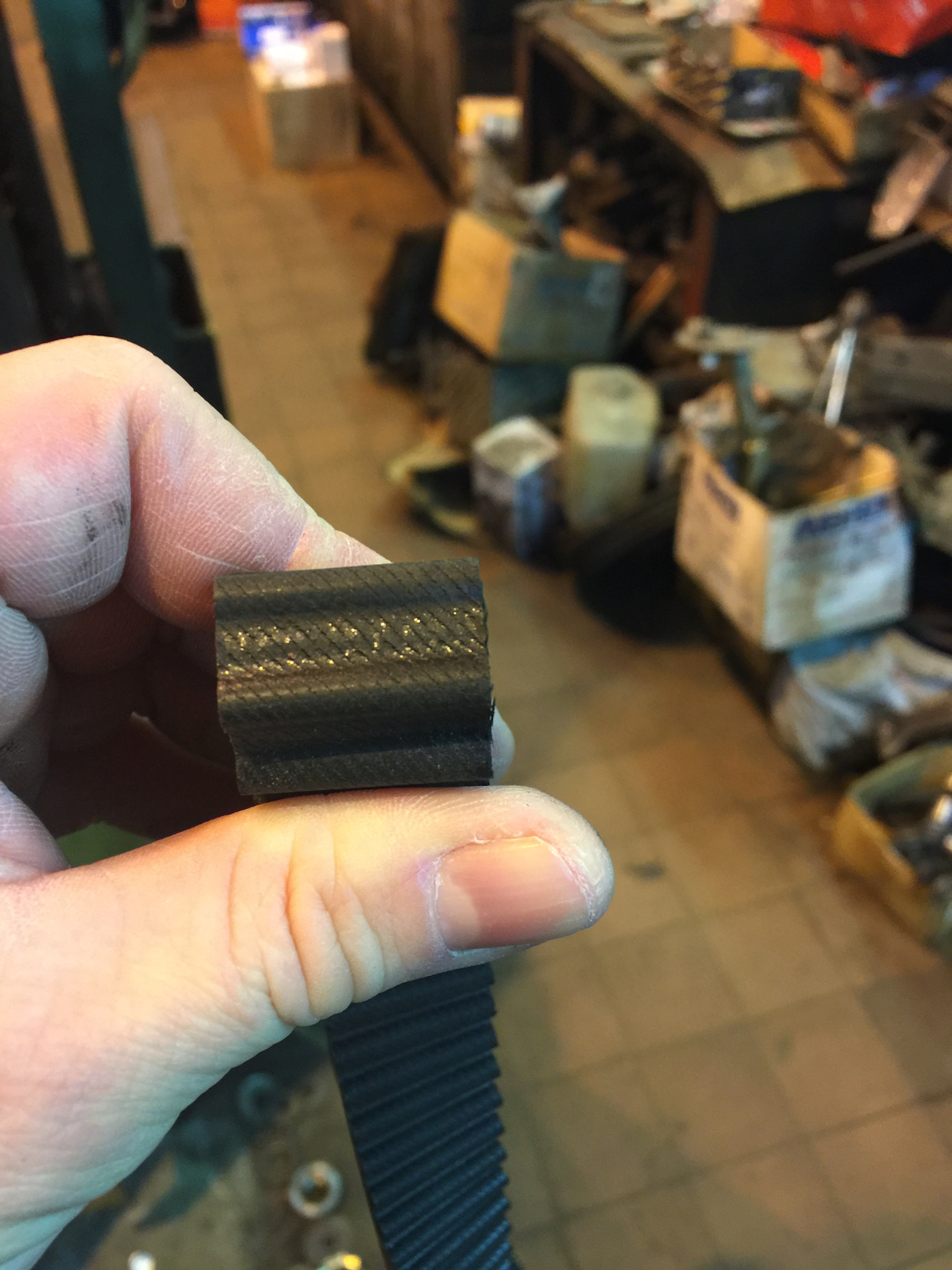

Вроде все прилично,
но предстает пред нами

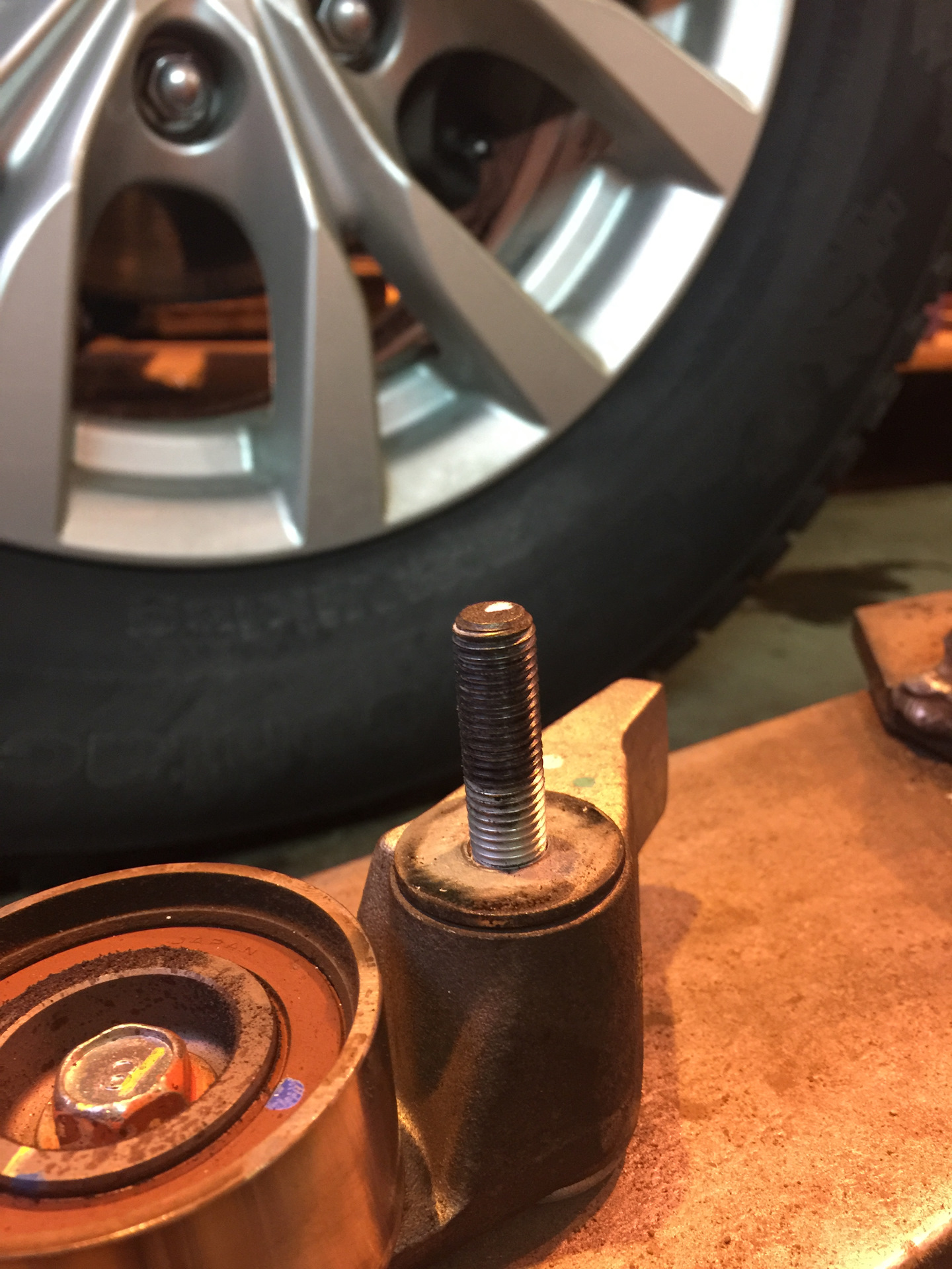

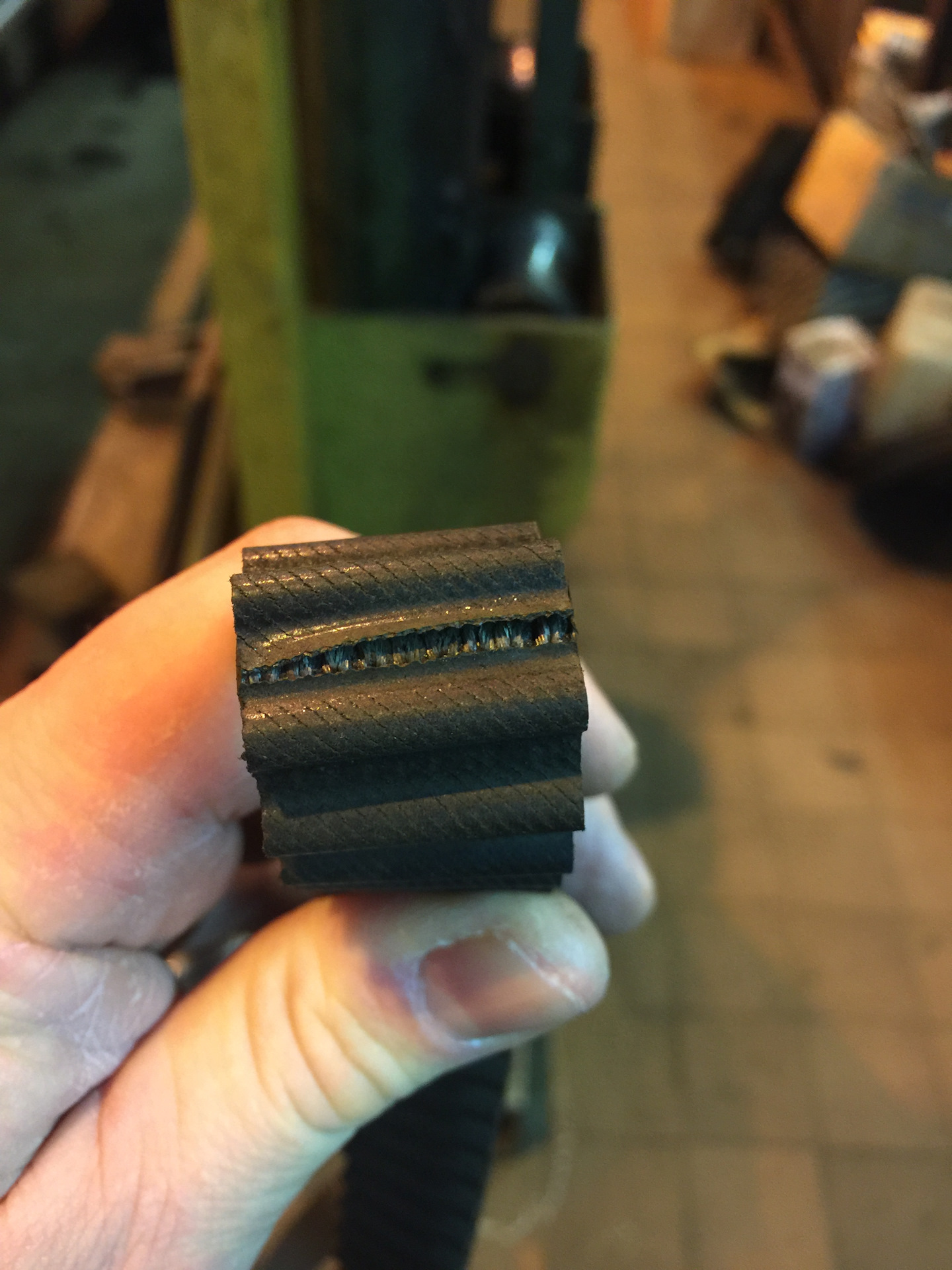

Вовремя приехал.Надо отметить, что это была единственная трещина на нем.
То же на герметике

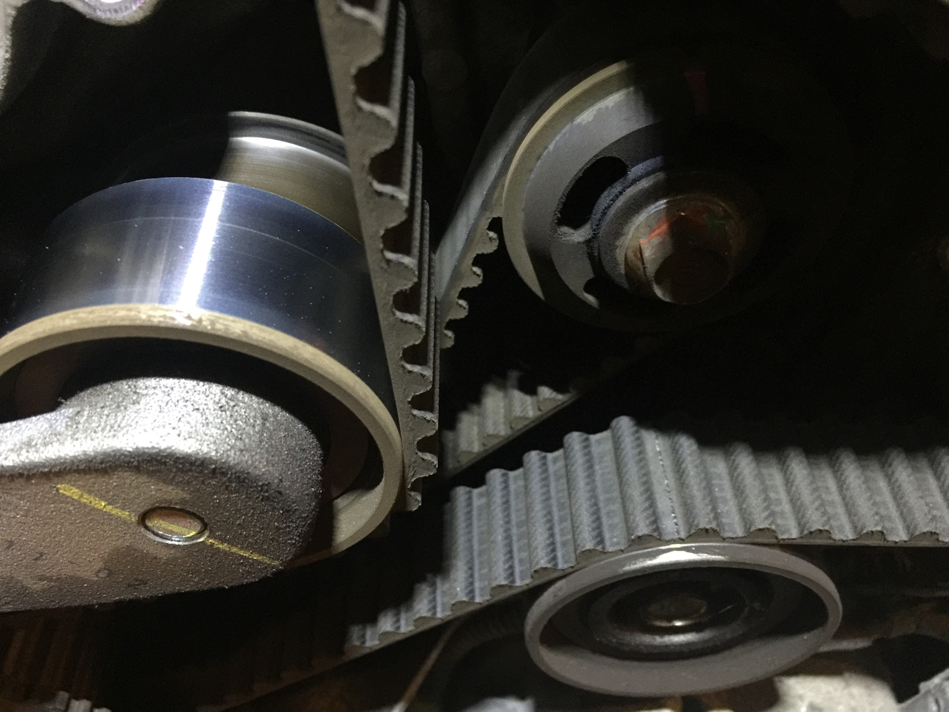

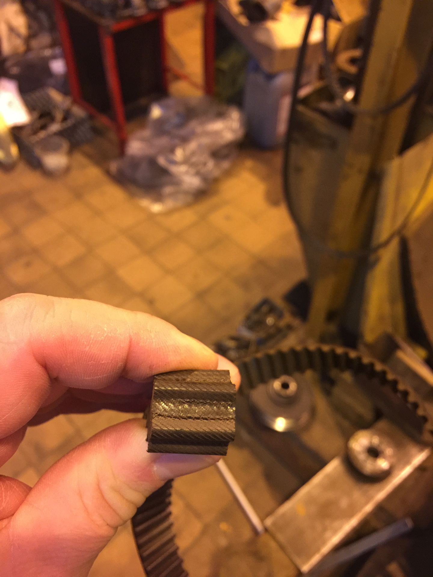

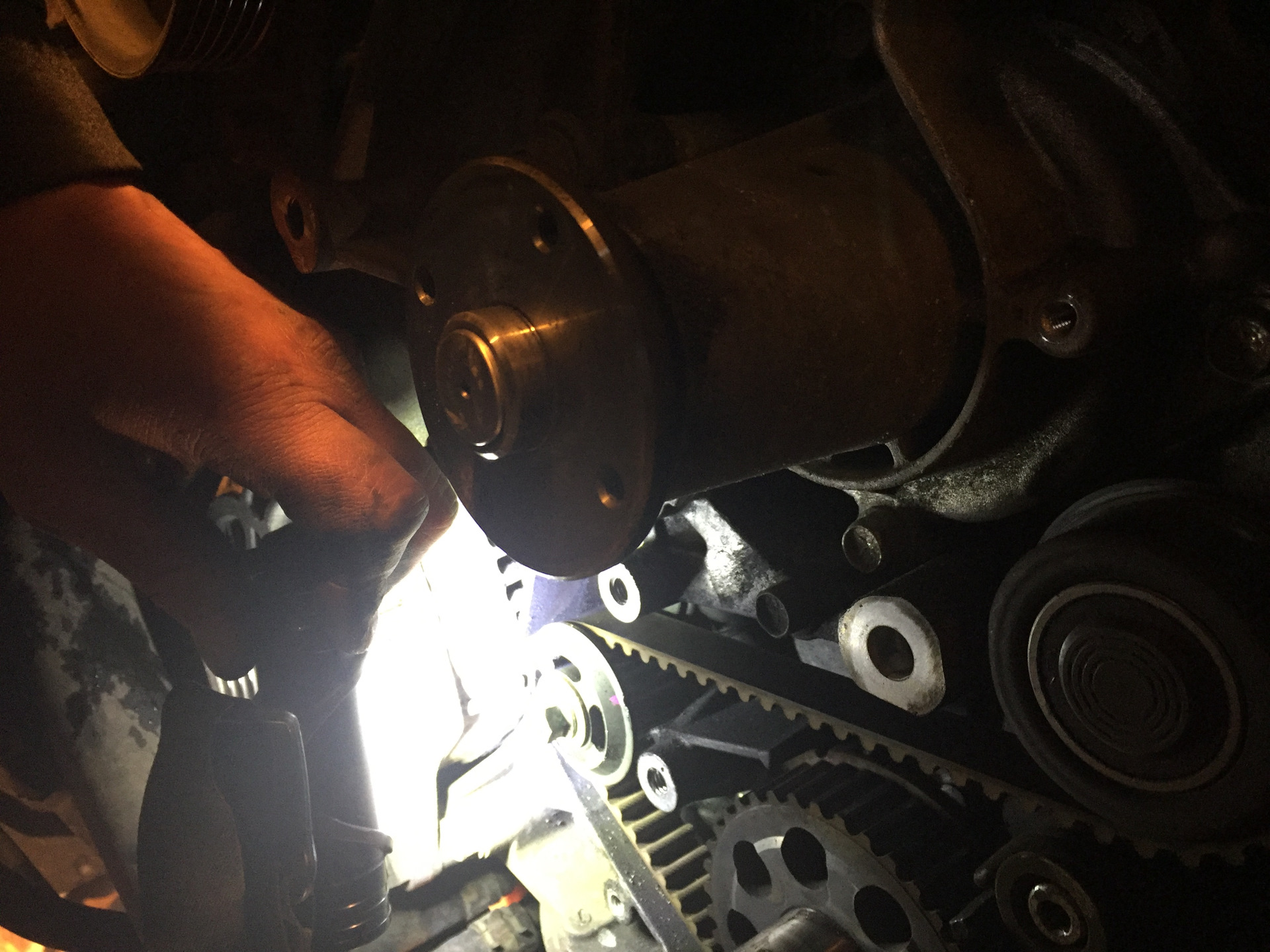

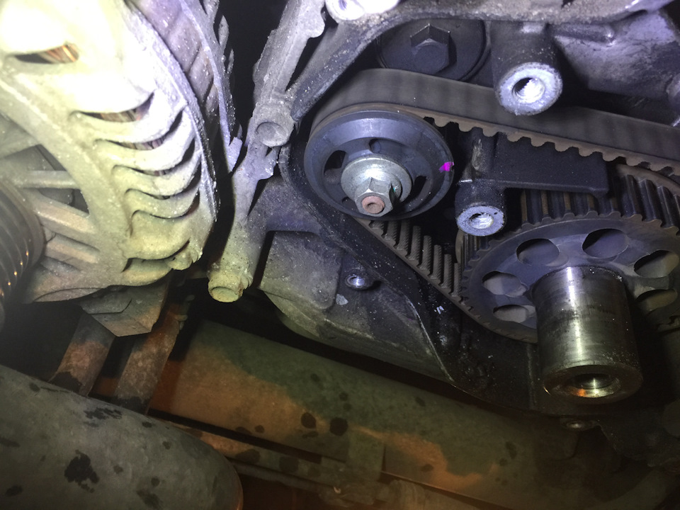

Дальше нам открывается, "правильно" установленный ремень балансиров
Отсюда делаем вывод, что ремень менялся. Он, конечно подуставший

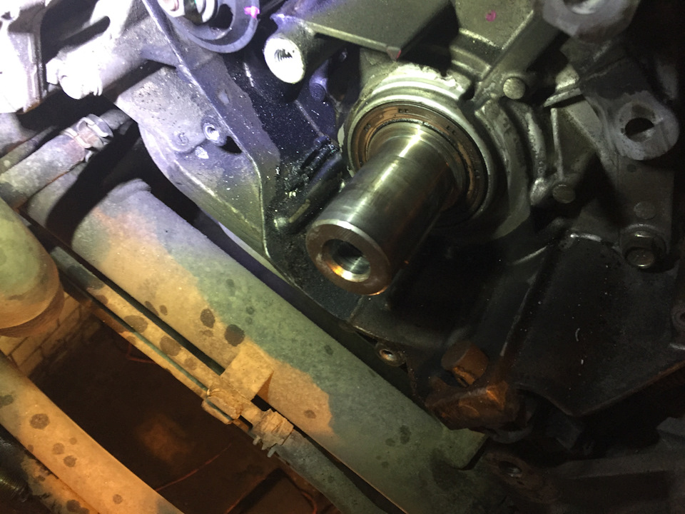

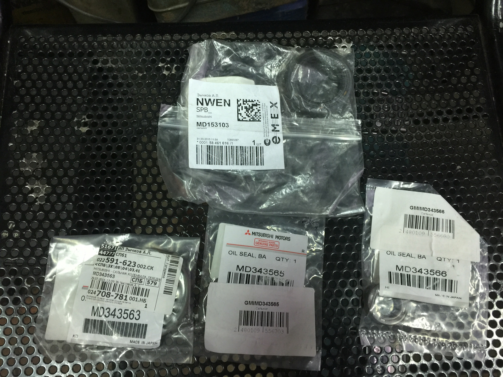

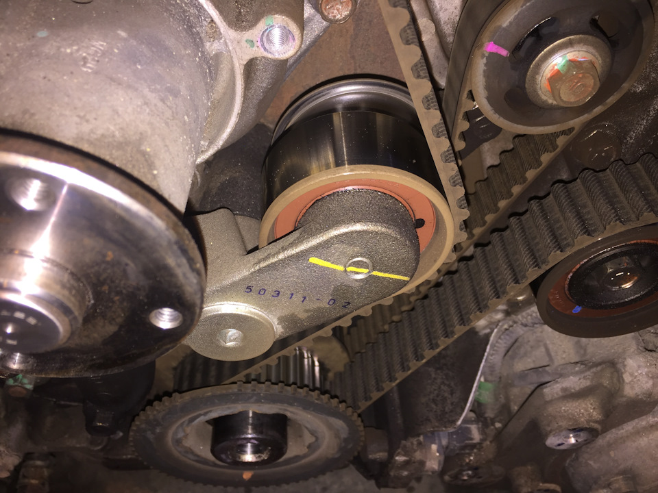

И открылись нам сальники
Здесь по ходу задания, принято решение заменить все четыре сальника

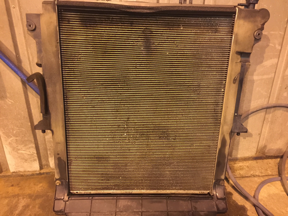

Собрали в обратном порядке, естественно все по меткам. Помыли радиатор
Все предельно аккуратно с расстановкой. Какой вывод? А вот такой: 90т.км для ремней, это много. Не нужно тянуть до этого, их можно по разному проехать, или простоять в пробке. Данные ремни планирую заменить через 60-70т.км, т.к. шестерни остались старые.

Здравствуйте. Интересует качество этого ремня…, был ли опыт эксплуатации этой марки? У меня такой же лежит ремень балансиров с того лета, по весне буду менять. Вот думаю : его ставить или гейтс взять…
У меня не было опыта. По словам профи, эта компания делает оригинал. Но за достоверность прям не ручаюсь, для меня был важен фактор их з/ч
