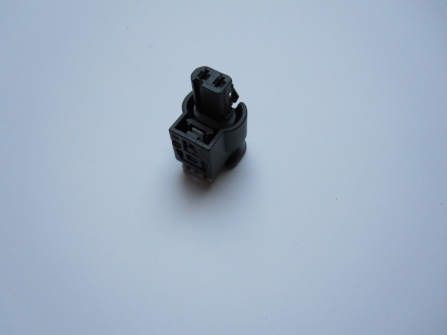

Заменил диодную подсветку номера на диодную)) нашел на просторах интернета 3 варианта оригинальной подсветки, с лампами накала и диодные отличие в виде плафона с рассеивателем. Как в следствии оказалось и температура свечения тоже разная, на фото кажется новый плафон чуть зеленее но на самом деле он более бело-лунный(возможно на фото неправильно цвет из-за баланса белого)
A2218200456 плафон под лампу накала
A2218200856 светодиодный старый
A0999067000 новый LED

точно не могу на этот вопрос ответить, но по каталогу возможные плафоны 3 шт, те которые выше указал, а фишка только 1 с номером A0225451926

патрон под лампу накала

Надо докупить фишку A0225451926, если руки из правильного места, работы не более чем на 20 мин)
а провода какие нить надо покупать или клеммы или из старой фишки вынуть провода и воткнуть в новую фишку ?
Плуг анд плэй)) старые снял, новые поставил;)
