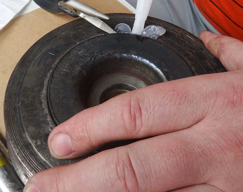

Предистория такова: вылетела пробка маслозаливной — расплевало масло по подкапотке (не всё) — масло поменял/… 500км проехал и тут он пишет: "Battarey charge fault" — и давай отключать всё поочереди. К чести сказать, фары и стеклоподъемники он не отключал, а без АБС и айрбэга я нормально езжу :-). И как назло, приятеля вез в аэропорт — пути назад нет! Доехал, благо тот-же конец города. И обратно — тоже (там не глушил).
Ясное дело — ремень "размок". Аккум дома "сожрал" ампер 30 :-).
Съездил на автомойку — помыл подкапотку (во-первых, потому что иначе менять бесполезно — новый сдохнет ОЧЕНЬ БЫСТРО, во-вторых — потому что в луже масла возиться не охота).
Полезли менять ремень — он к рукам липнет (а фигли?). Шкивы — заговняны как … . Шкивы генератора и кондея почистил вручную отверткой, коленваленка — думал — мотор запущу и с автоматизацией. Тыкаю отверткой — шкив стоит — мотор крутится.
Поржал — снял — подивился, как же оно так ездило? Шкив "заводской" — без "стопоров" — без демпфера тупо прокручивается.
Довольно просто кстати. Резина уже напоминала "гуталин" в движке.

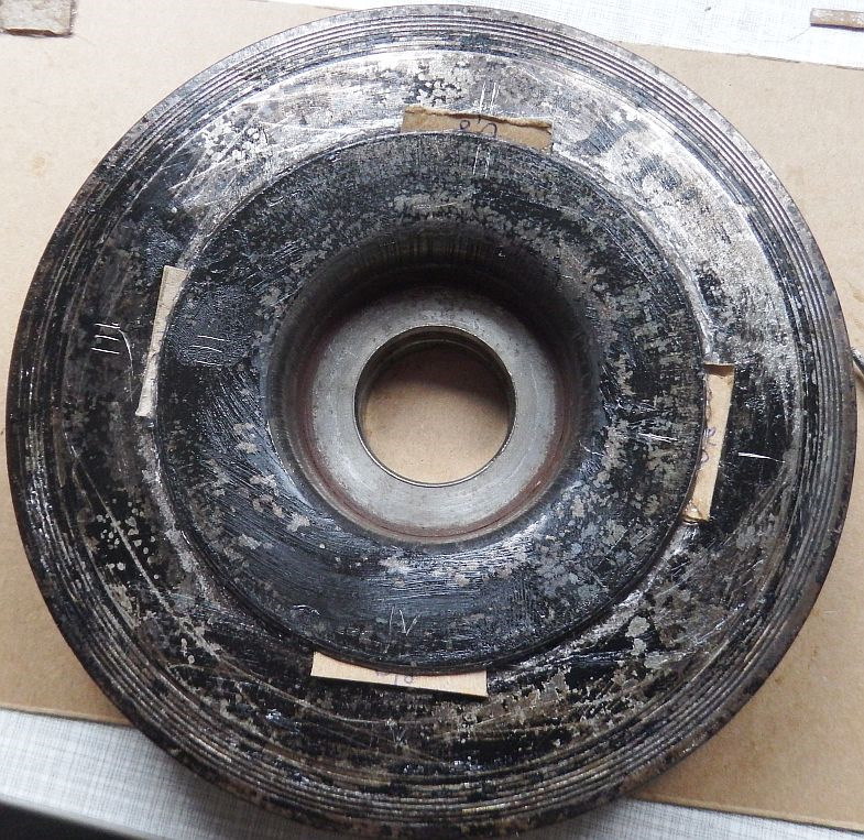

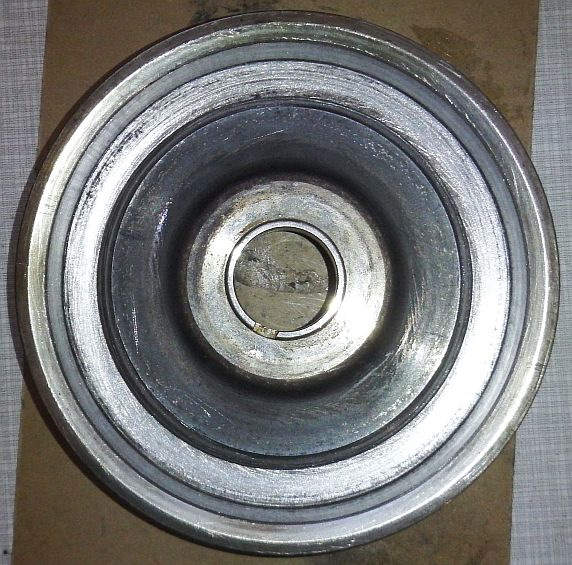

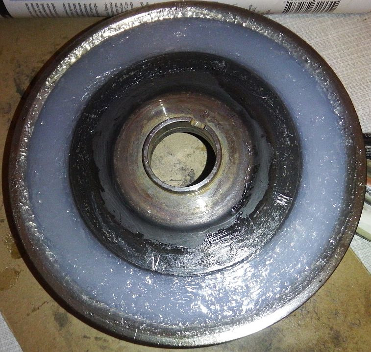

Далее — собственно сам процесс: сначала срезал ножиком, потом отмывал (да-да, именно отмывал) с помощью металлической мочалки для посуды и мыла останки резины (часа полтора наверное). Вид получился такой:
Просушил на газу.

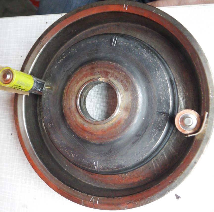

Примерно измерил люфт — оказалось примерно по 1.5 мм как вдоль оси, так и радиально.
Придумал, как отцентрировать:

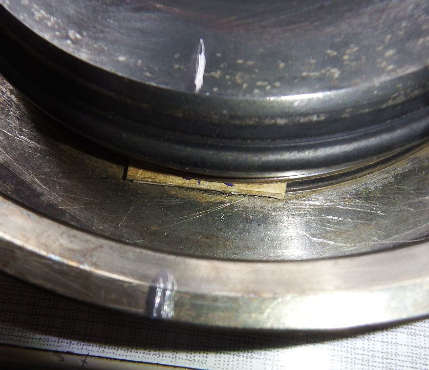

— Нанес метки на внутреннюю и наружную части
— сделал из картона проставки чтобы вдоль оси стоял ровно с 2х сторон (по 0,85мм получились)
— Нашел проставки чтобы выровнять радиально. Подошли батарейки АА. Надо 14.3 — 14.4 мм, батарейки — 14мм — намотал на них немного скотча (он 0,05) + бумажки-картон. Выравнивал штангелем расстояние центральное отверстие — наружная поверхность шкива (куда ремень одевается). Итоговая разница получилась в пределах 0,1мм, скорее — меньше.
Биения быть не должно.
Пы сы … даже при покупке авто натяжной ролик ощутимо "прыгал", но я не придал этому значения … а вотоночтотакое было!

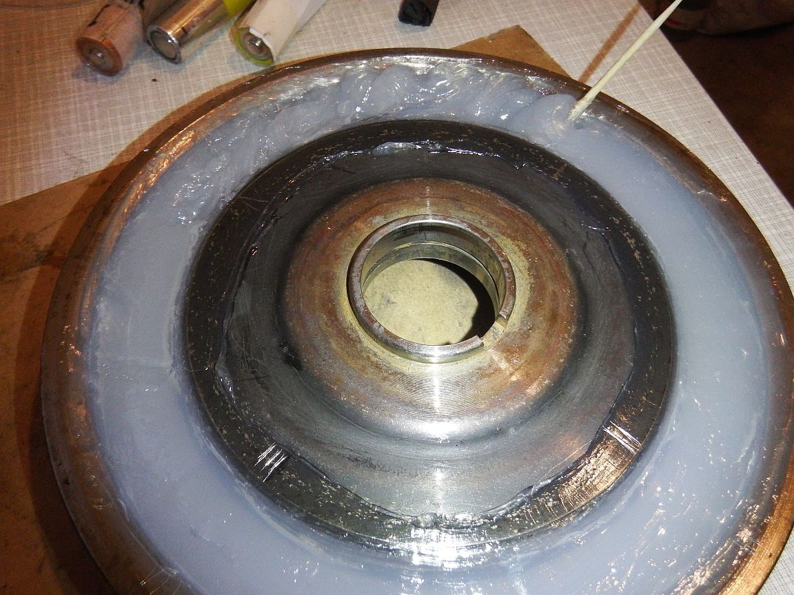

Продолжаем: напрессовал внутрь строительного силиконового герметика (пришлось чуть "обстрогать" "сопло" — чтобы оно стало мягким и влезло в щель (там чуть больше 1,5мм). Получилось.
Проконтролировал центровку. Оставил сушиться на несколько часов.

Фигня получилась. Всё развалилось. Нужен гораздо более цепкий герметик. Аквариумный или ПолиУретановый.
А еще оказалось, что там третье кольцо есть. Оно прилипло к шкиву. И понял я, что эту конструкцию из трех колец мне уже не отбалансировать.
С другой стороны, отрицательный опыт — самый действенный.

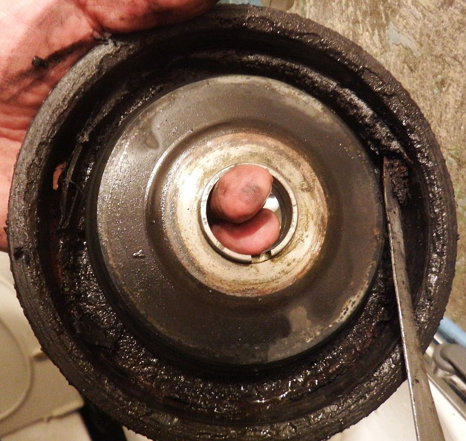

Не разорвет.
Во-первых, этот сраный херметик я уже вытащил (вообще не клеится — отчистился ногтем)
Во-вторых, обнаружилась третья часть (она прилипла к двигателю и отвалилась, когда я чистил место, чем несказанно меня удивила, т.е. маховик 3-массовый.
В-третьих и главных — его не разорвет даже при отсутствии герметика.
