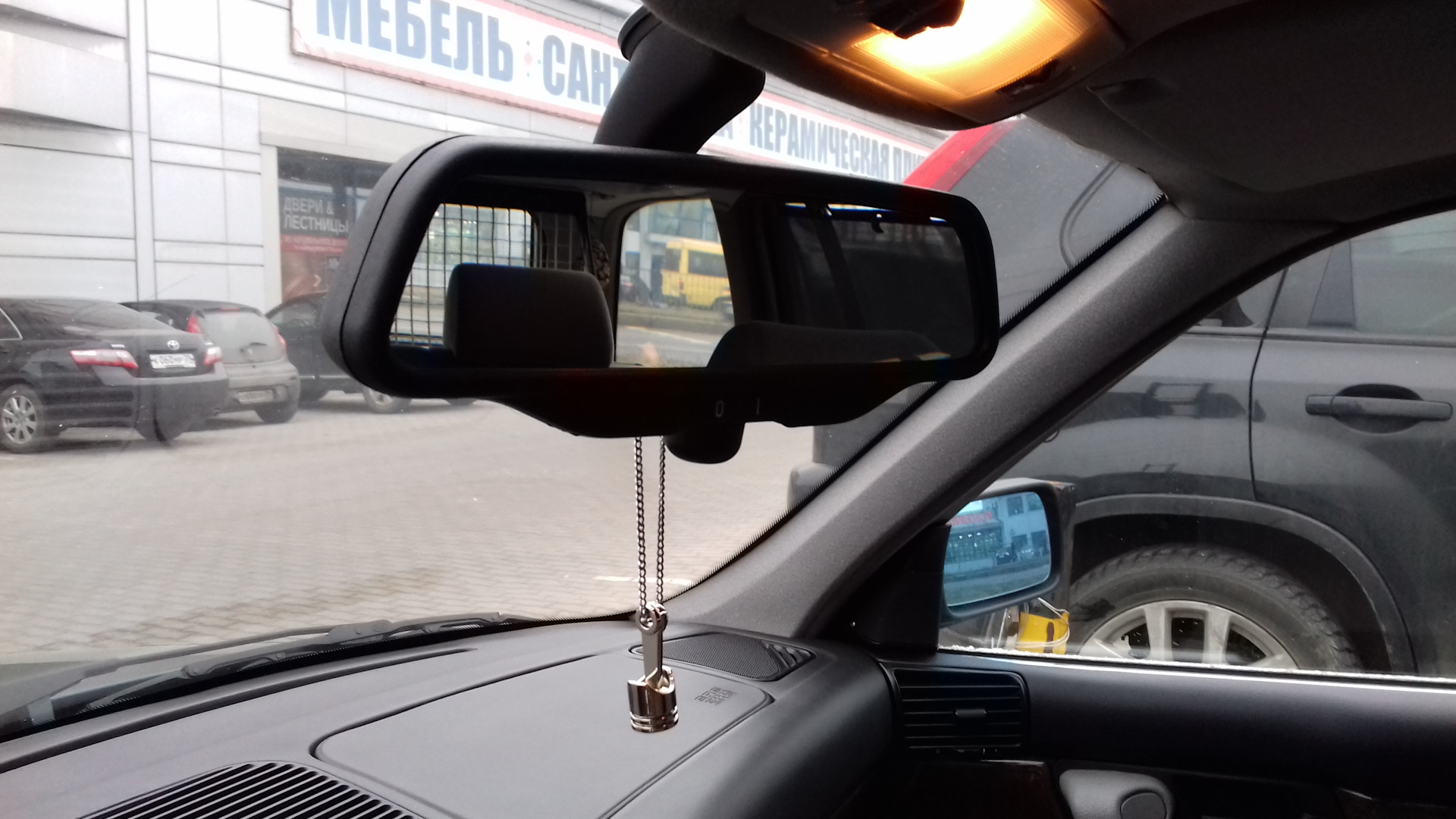

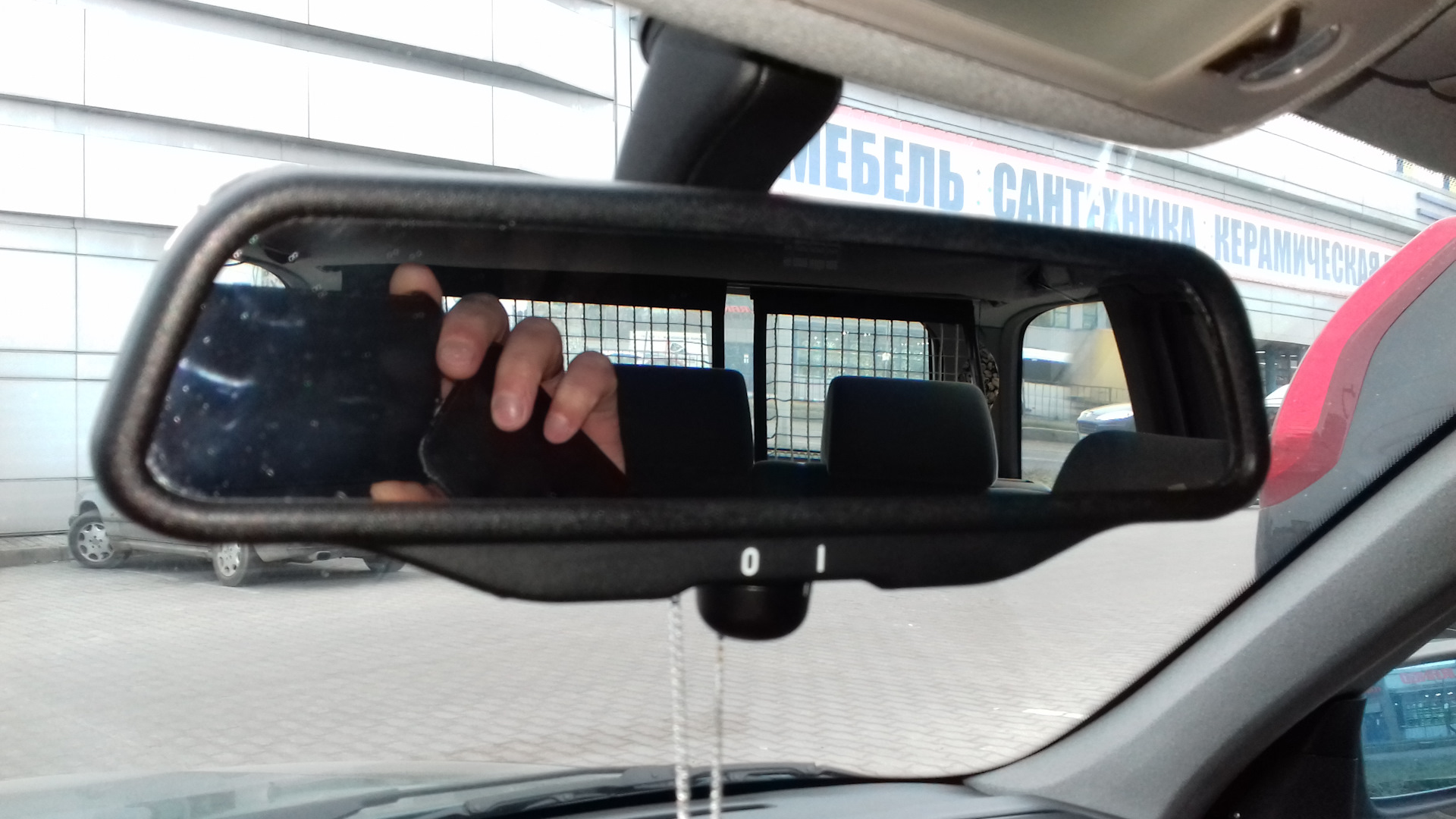

Возвращаясь к пункту S900A стало интересно, что же это такое? Ничего вразумительного и конкретно по этому вопросу я не нашел. Может это полноценная сигнализация, а может просто управление центральным замком (дистанционно) с помощью салонного зеркала под сигнализацию и ключом, либо с двумя либо с тремя кнопками. Пока не ясно. И тут в голову пришла мысль, а что если и мне на свой туринг, попробовать установить такое зеркало? И подключить его к блоку центрально замка? Получится или нет пока не знаю, но хочу попробовать.

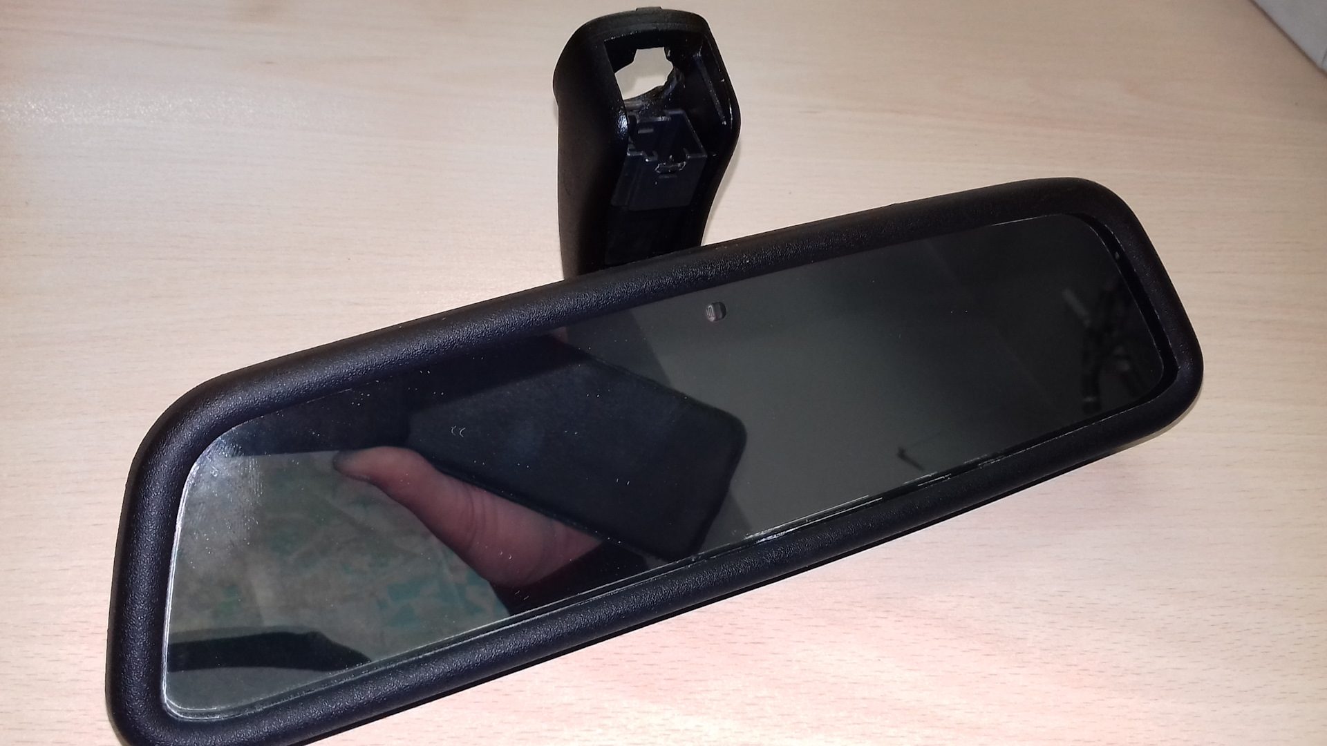

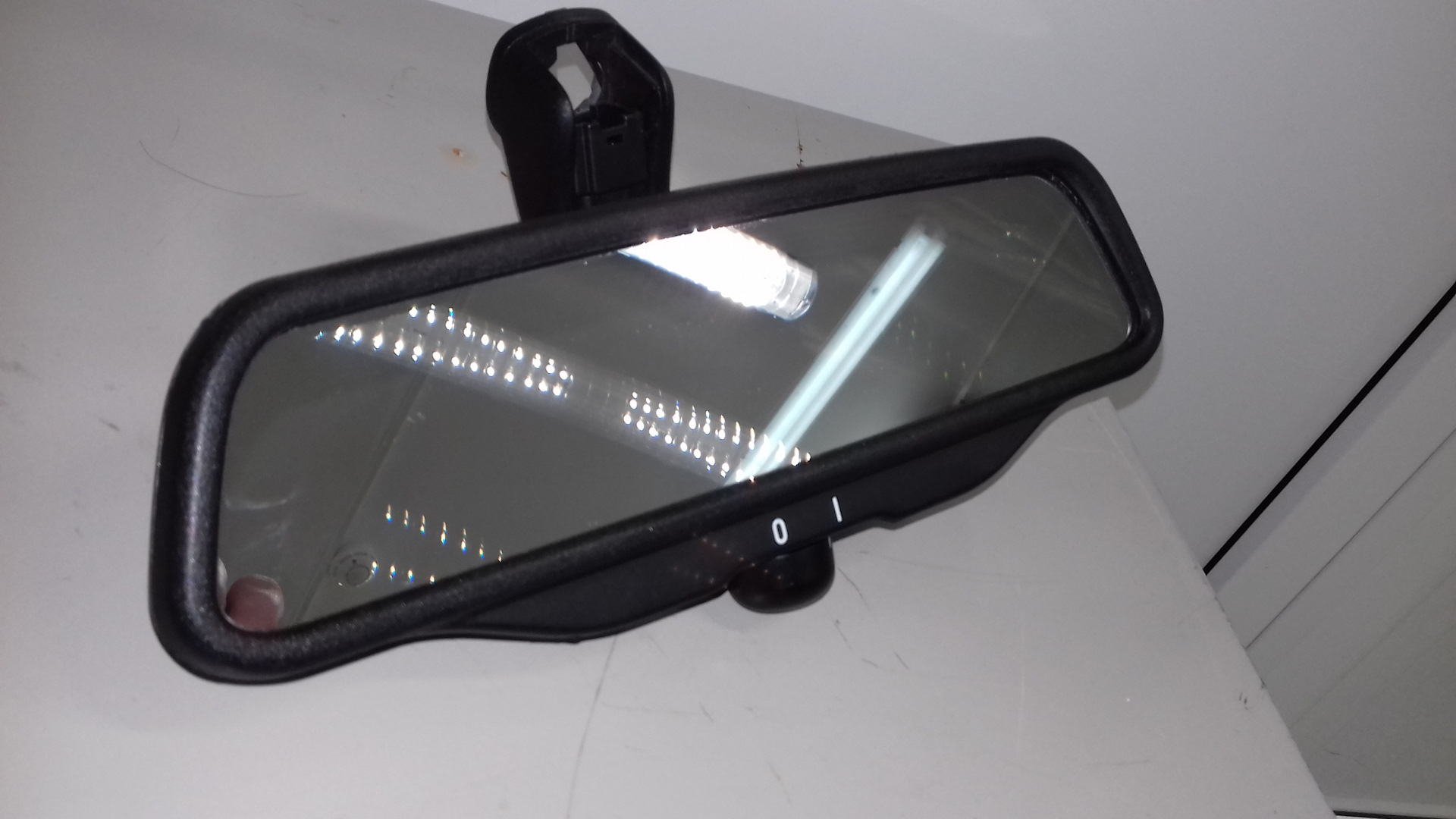

Всё, идея прочно засела в голове)) В продаже попалось зеркало, то, что мне нужно, но без автоматического затемнения. Цена была копеечная и я не думая, его купил. С завода у меня установлено салонное зеркало с авто-затемнением.

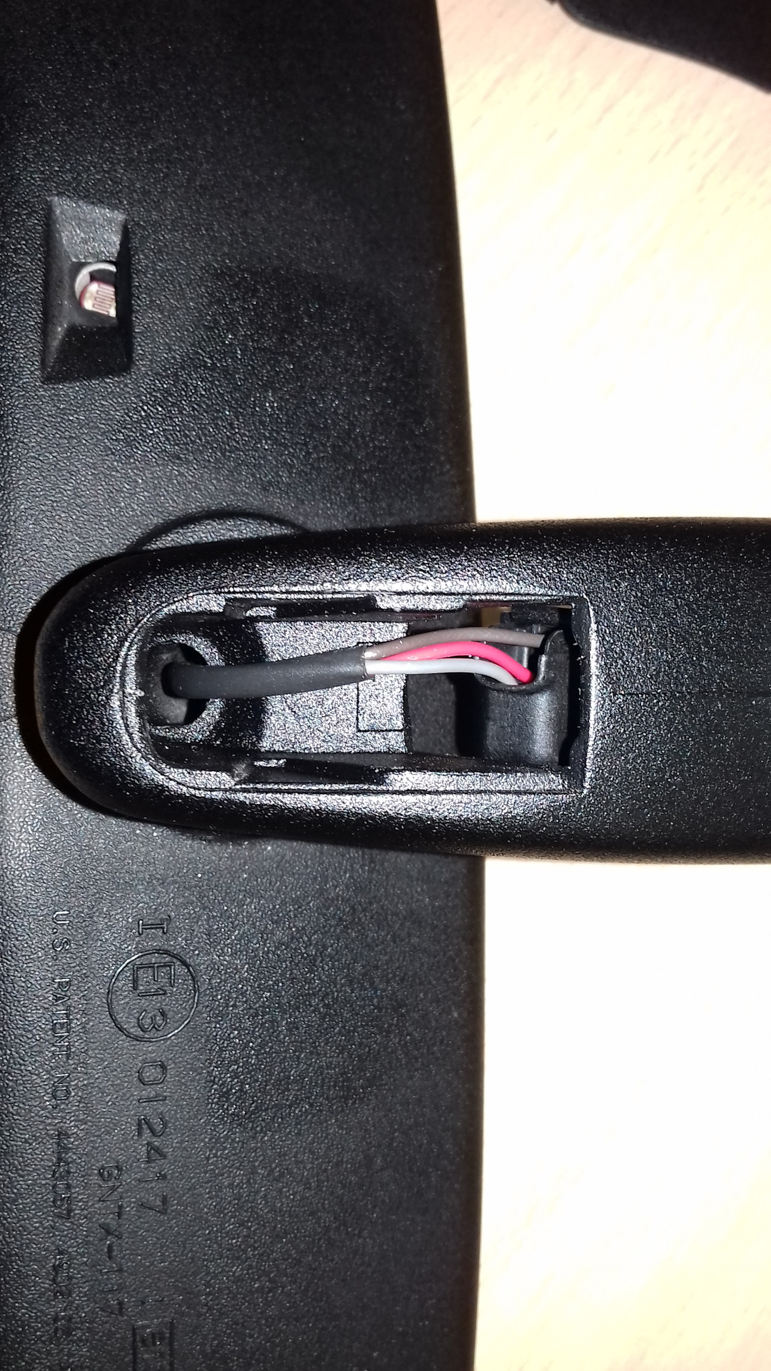

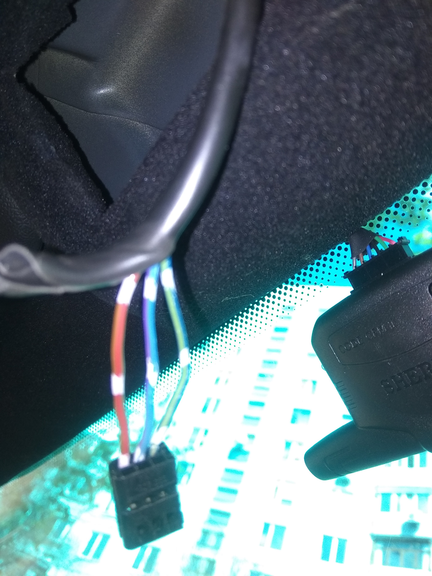

Как выяснилось дальше у моего обычного зеркала авто-затемнением в фишке всего три провода.
Pin1 (+) от питания на фонари заднего хода, серый провод
Pin3 (+) от замка зажигания, красный провод
Pin10 (-) масса- провод коричневый с чёрной полосой
В зеркале, что я купил авто-затемнения нет. Меня это особо не напрягает. Регулируется механическим способом.

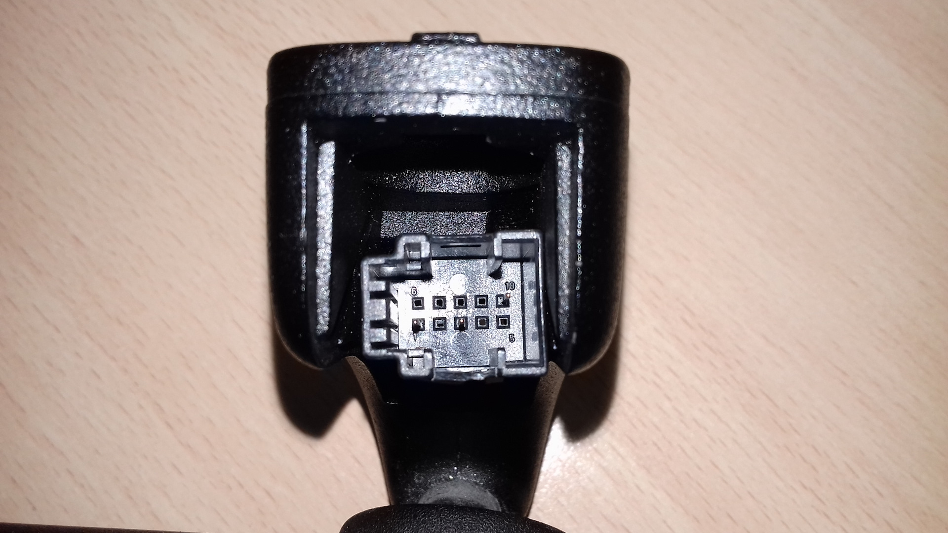

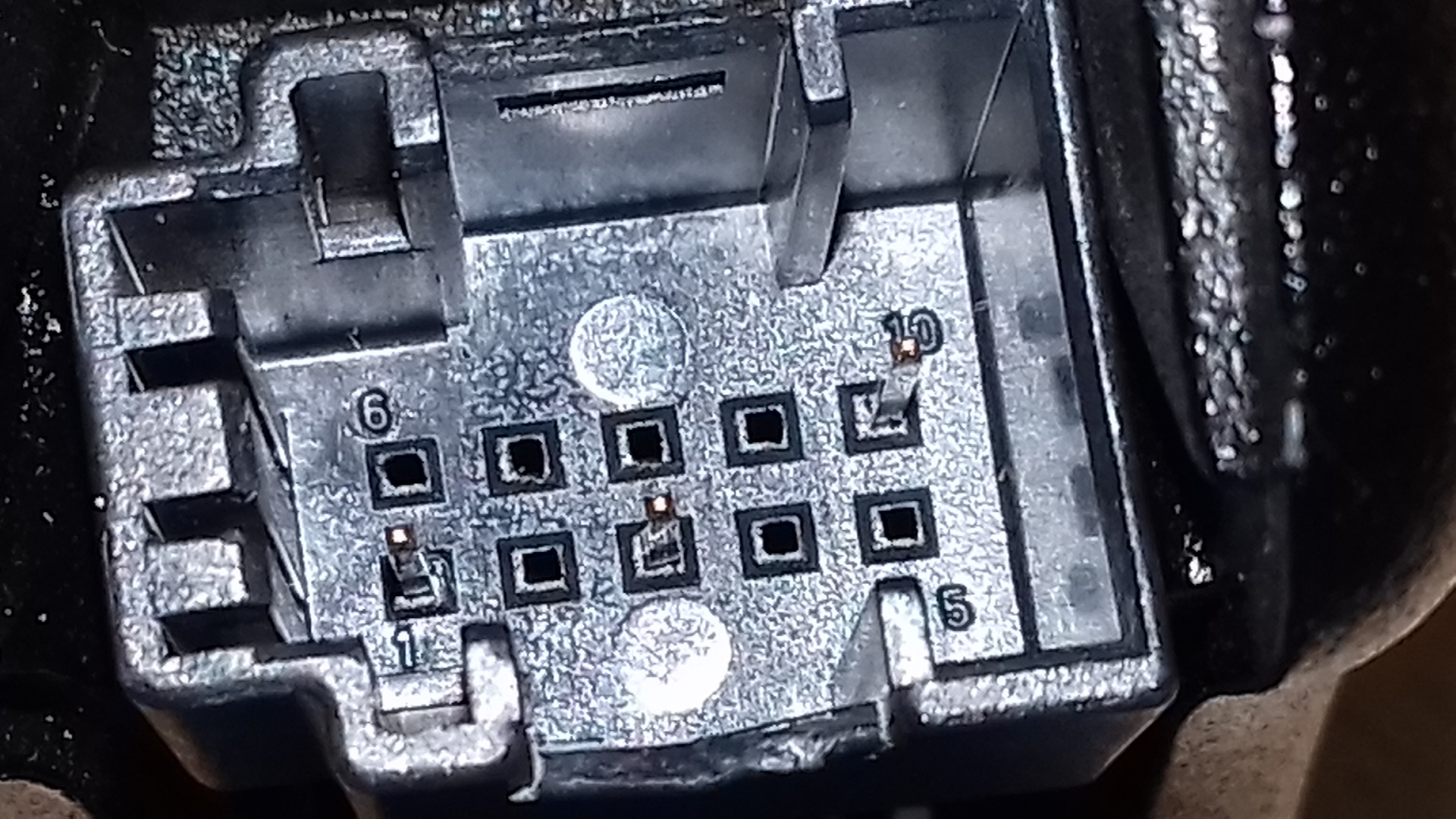

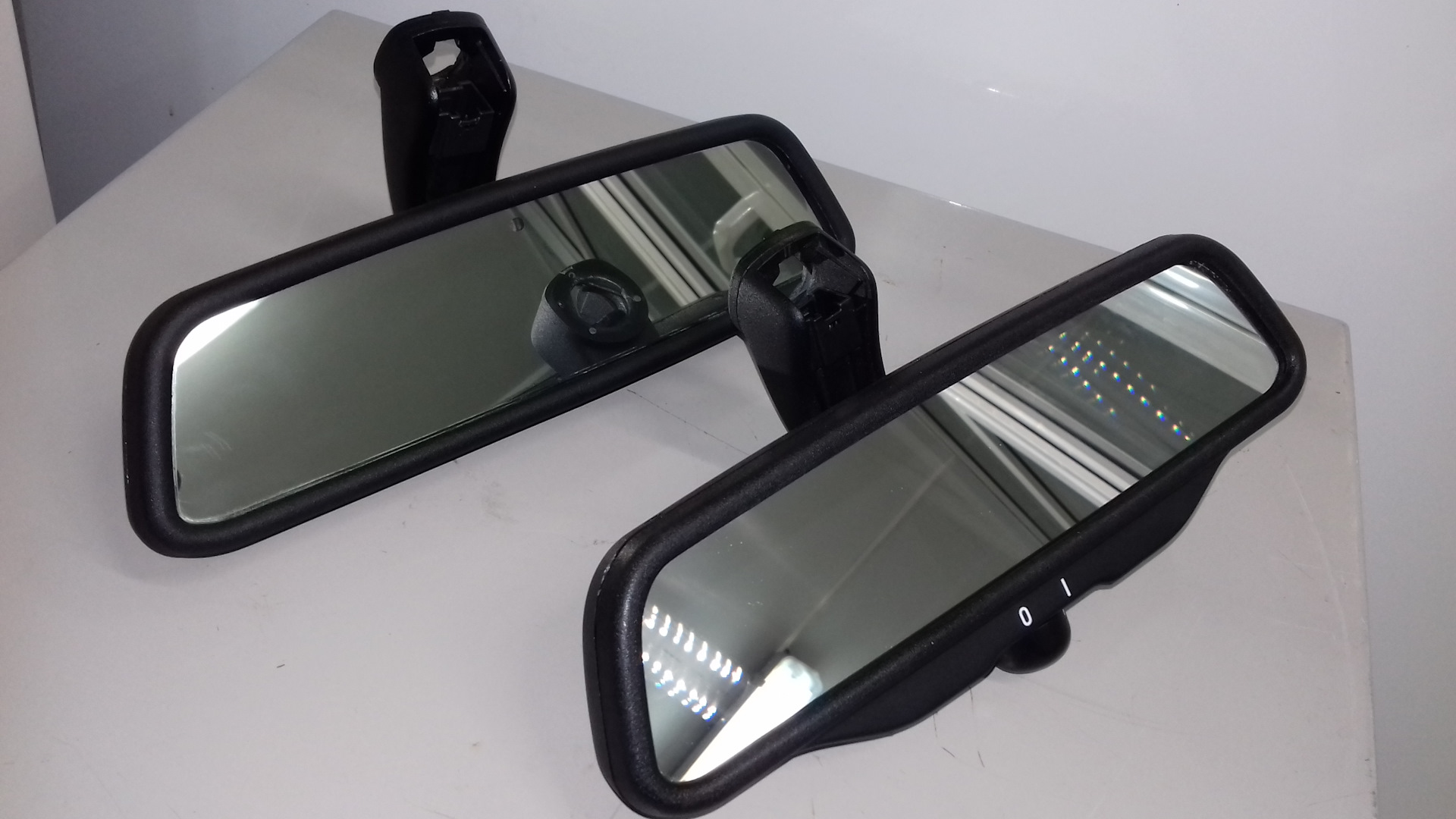

В зеркале под сигнализацию в фишке 10 пинов.
Если ключ с двумя кнопками, то это сигнализация родная. Передатчик в зеркале, может быть как с фотохромом так и без такового.
Pin 01 — сигнал заднего хода
Pin 02 — (+)
Pin 03 — (+) от зажигания или радио
Pin 04 — Diagnose TXD
Pin 05 — сигнал центрального замка "закрыть"
Pin 06 — сигнал центрального замка "открыть"
Pin 07 — сигнал свет в салон "включить"
Pin 08 — Diagnose RXD
Pin 09 — не занят
Pin 10 — масса

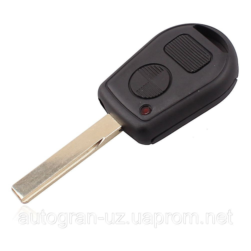

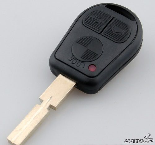

Из распиновки зеркала видно, что некоторые провода у меня уже присутствуют. Буду пробовать подключать зеркало с помощью добавления двух проводов на блок центрального замка. Получится или нет покажет время. Сейчас на улице отрицательные значения, дождусь тепла и начну и сразу перетяжка потолка заодно. Пока не знаю, возможно ли будет привязать к такому зеркалу ключ с тремя кнопками, именно такой у меня сейчас, но пустой. Заказывал пустую болванку. Или же будет работать только с ключом у которого две кнопки?

С под потолка выходит только три контакта!А в зеркале 9 .
Еще остается открытым вопрос как привязать ключ . Из топика как я понял от блока цз надо тянуть только два провода или три если делать вкл подсветки . У меня сейчас под потолком фишка с тремя проводами я так понимаю под фотохром .
У меня тоже три провода в фишке. Зеркало стояло с фотохромом. Пока не могу ничего сказать, как стану подключать там и будет ясно, достаточно в моем случае только два провода добавить или добавлять все недостающие согласно распиновке.

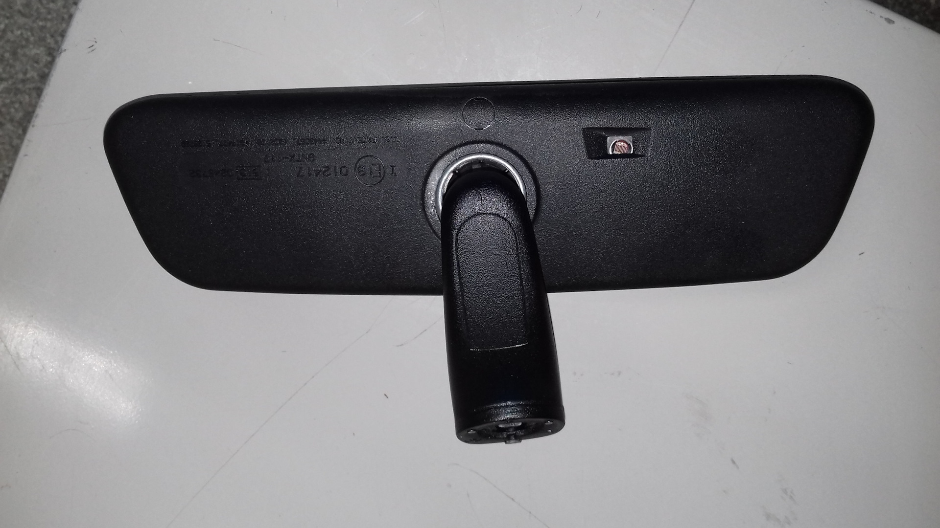

Привет! Володя, это зеркало с автозатемнением, а ручка включает/выключает автозатемнение! Ключ трехкнопочный 100% работает по радиоволне! Насколько я знаю, ик-передатчик именно на е34 находится на панелей в центральной решетке!)

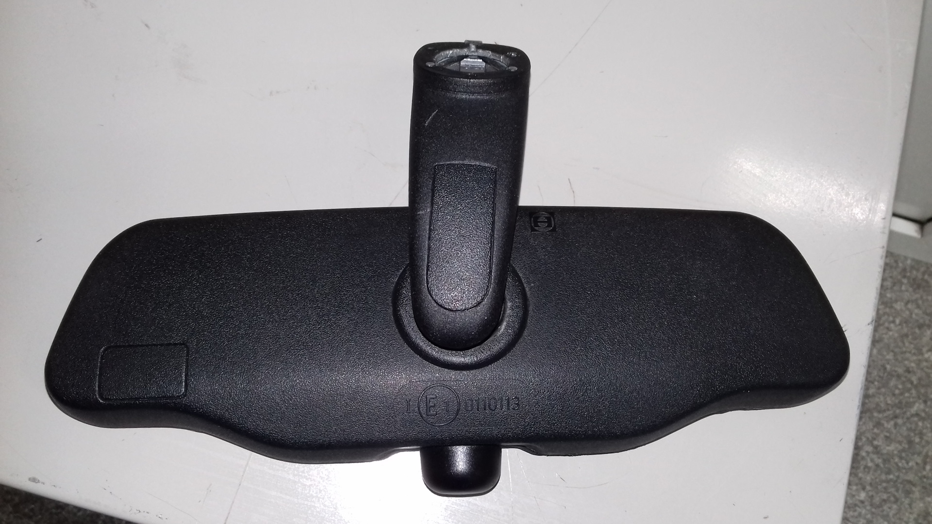

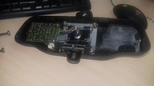

Привет! В этом зеркале нет глазка с лицевой стороны и закрытое окошко под светочувствительный датчик. И когда слепит, то поворачиваешь эту крутилку и зеркало наклоняется. У меня изначально не было ИК на гриле. Я сам его ставил. Внутри этого зеркала стоит ИК передатчик тоже. На фотках видно плату. За инфу про ключ, спасибо!
У меня такое же, только с автозатемнения!
