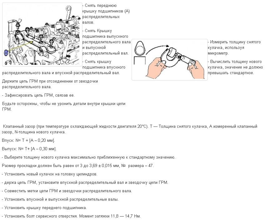

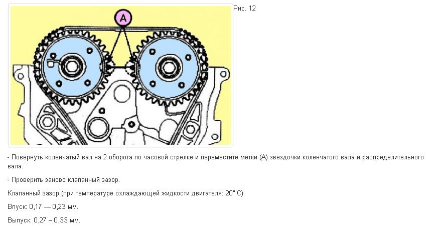

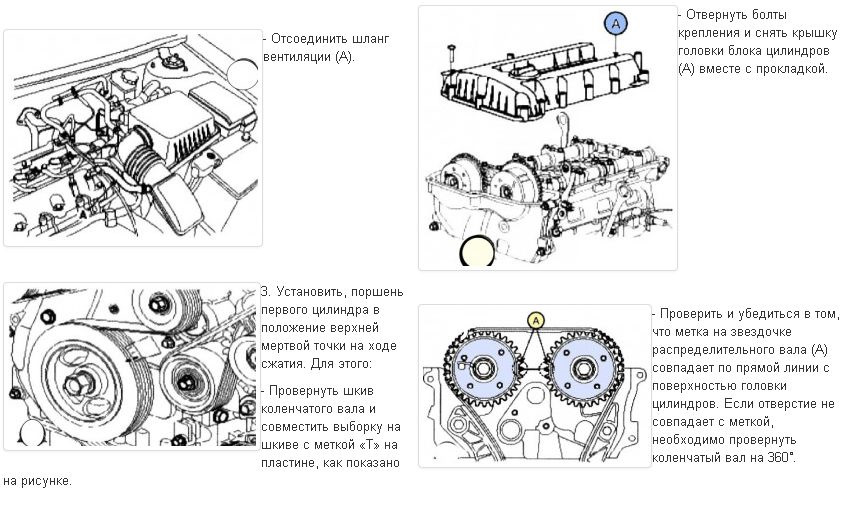

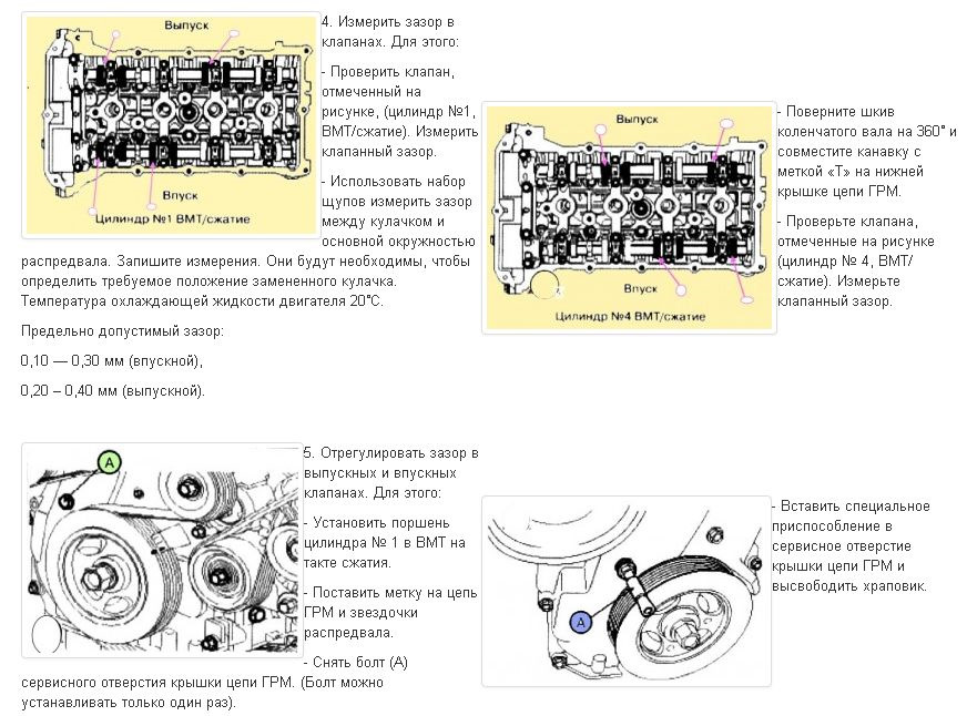

Нашёл у своего товарища записи, взятые когда-то с сайта autoruk.ru/
Тема "Регулировка зазоров клапанов и кулачков на моторах 2.0 G4KD и 2.4 G4KE"
Надеюсь кому-то пригодится
Всем удачи и никаких поломок!

Когда менял прокладку на крышке клапанов то решил проверить зазоры, пробовал выставлять метки на распредвалах, ну ни как не получается, жаль фото не сделал www.drive2.ru/l/564797408907626561/
Подскажите какая приблуда вставляется в тех.отверстие для ослабления
Сам я такую процедуру не делал. Не подскажу.
vavan19761228
тонкая отвертка и немного провернуть ее тем самым как бы приподнимаешь стопорный болт в натяжителе
