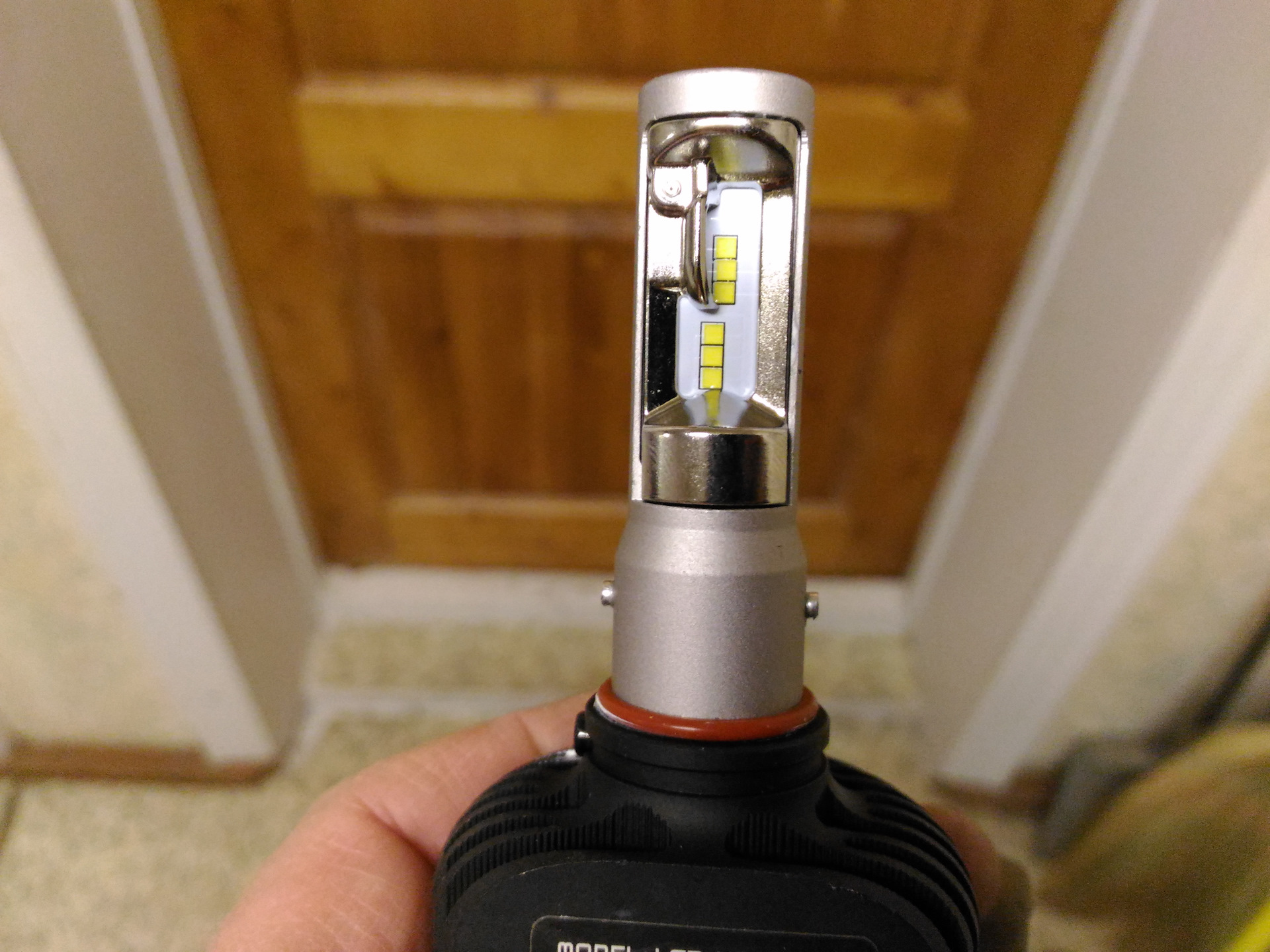

На вид выполнены добротно. Аккуратные.
Конечно же я ещё не включая, сразу из коробки всё раскрутил))))

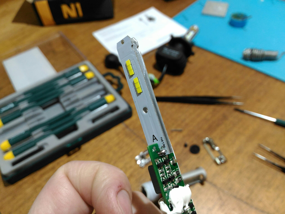

сами чипы мне не знакомы. Буду искать информацию. Размер корпуса 2х2мм соединены что дальний, что ближний, последовательно по три. Теомопасты не пожалели… драйвер особо не разглядывал. Он весь в термопасте и все компоненты на плате залиты лаком. То есть некая изоляция компонентов от влаги есть. С транзистора поковырял покрытие, залито добротно.
Светодиоды припаяны на алюминий. Платы прижимаются к центральному теплоотводу надёжно, при нагреве не поведёт. А вот сам теплоотвод подкачал — толщина мала ИМХО термосопротивление должно быть приличным… основной внешний радиатор прижат винтом к центральному. Тепло отдаёт неплохо.

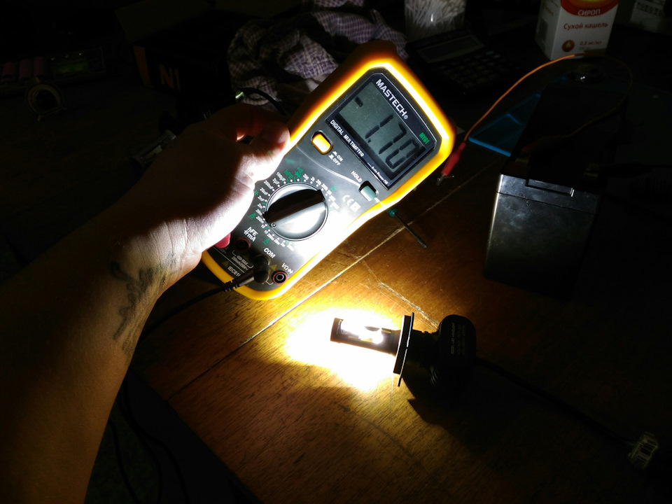

При включении, пока лампа холодная, ток питания составляет 1,7А это прилично)) 20 Вт есть. Но с ростом температуры, ток питания валится. То есть термокоррекция мощности есть. Стабилизировалась лампа на токе в 1А и температуре радиатора 85℃. то есть летом, в жару, сила света вас будет на уровне галогена, та возможно чуть чуть ниже.

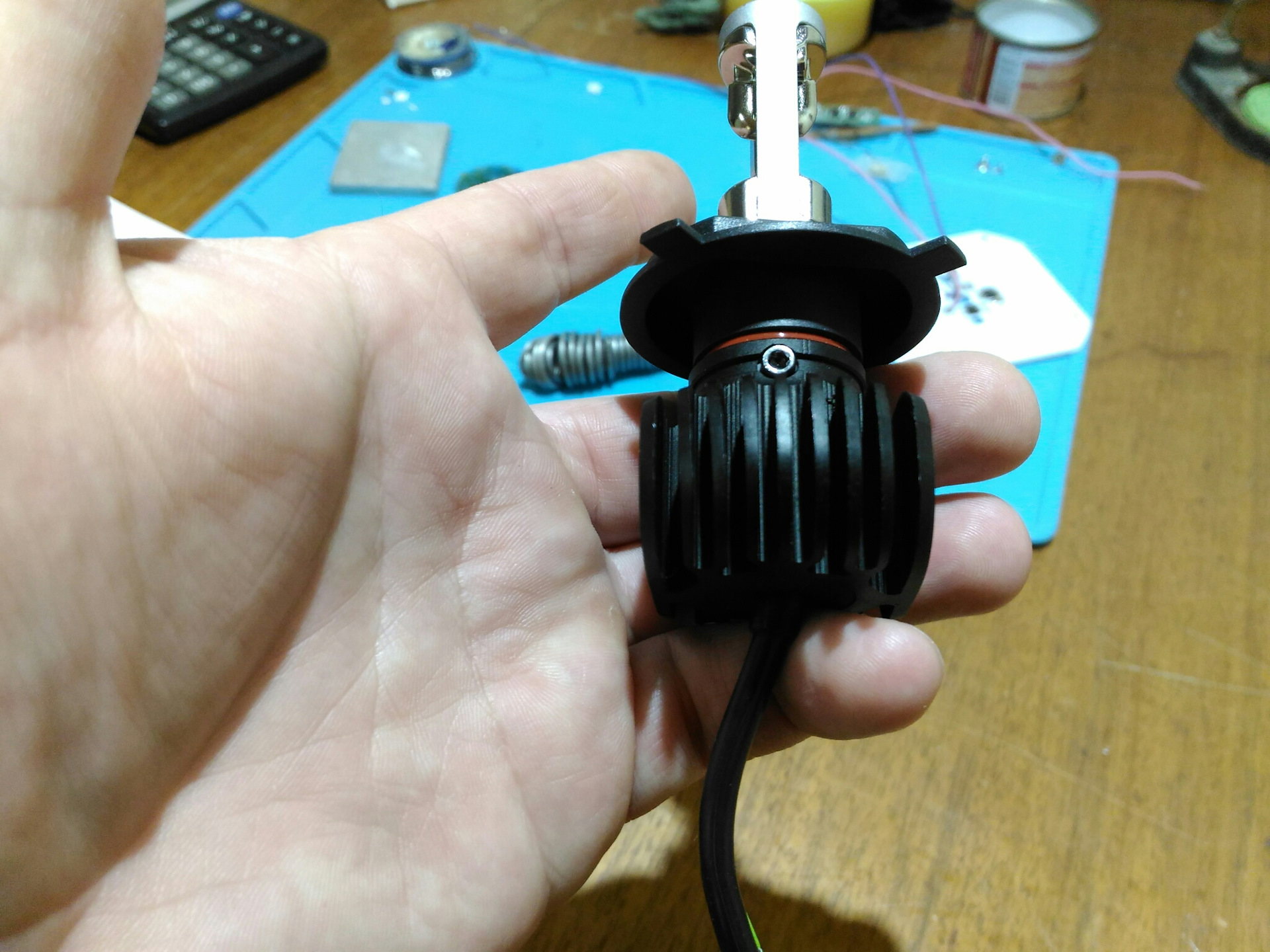

Тем, кто юзает лампы с закрытыми крышками фары, придётся готовиться. Из фары теплу деваться некуда… конфиг такой достаточно спорный. Что мешало производителю сделать хвостовик на резьбе и внешний радиатор в атмосферу?
Монтаж
UPD.
на картинке как раз показано, что тарелку от модуля крепишь в стандартные защёлки, а потом сквозь резинку модуль ставится на своё место.

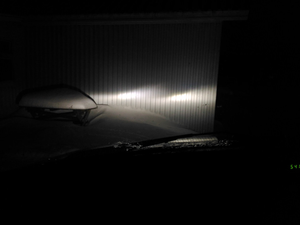

СТГ
Пока не скажу. Нужно ждать темноты. Косвенно пока могу сказать, что она есть, но насколько хороша…
Ждите обновление бортовика сегодня вечером ну или ночью))) всё расскажу — покажу. Ничего не утаю.

сам присматривался к таким лампам. только что-то гложат смутные сомнения в достаточности охлаждения для светодиодов: думаю помрут достаточно быстро. Замер температуры по корпусу или на плате возле светодиодов?
замер по корпусу. на фото же чётко видно. температура высокая, но вполне рабочая для этих светодиодов.
СТГ не фонтан, проверял на стенде, но лучше из всех предыдущих с какими сталкивался, всему виной дибильная тяга китайцев ко всему блестящему. Нашел их же аналог но в черном цвете и СТГ оказалось по четче.se-auto.com.ua/led/lamp-oeil (не реклама) . Просто пример как китайцы на банальных мелочах сами все ухудшают.
надо подумать насчёт покраски =)

М.да, думаю о СТГ на таких лампах только мечтать.Одно ровно что ксеноновую дампу туда воткнуть(какой там цоколь? H4?)можно посмотреть в сторону проверенных производителей света.
1.все придумано за вас.
2.все рассчитанно за вас.
От вас, выставить УСТГ
Вывод может всё-таки ретрофит?и небудем ослеплять впереди идущие автомобили непонятно куда светящим по воробьям светом?
))) я их купил, чтобы понять, как сделаны и как работают. Вот вам СТГ ) ночью напишу отчёт с фото

Вскрыть и посмотреть что внутри — наше всё. Жаль, что плата не из меди.
Про СТГ написал …тел насколько хороша… -тел — что такое — я не понял
Плата притянута винтами?
Рядом с галогенкой сфоткай пжл — нить накала и кристаллы на одном уровне?

а насчёт теплоотвода… он там хороший всё же. от центра тепло по стенкам цилиндра сливается на радиатор. проводник приличный.
такие же лампы жду. а радиатор за резинку вынести есть возможность?
Надо думать… Была бы резьба на хвостовика…
насколько я помню с ролика на ютубе про лампы — там сам цоколь пластиковый снимается, можно пропихнуть через резинку
Да. Можно и так. Я же как истинный мастер, сначала всё собрал, а потом картинки стал смотреть на бумажке…
